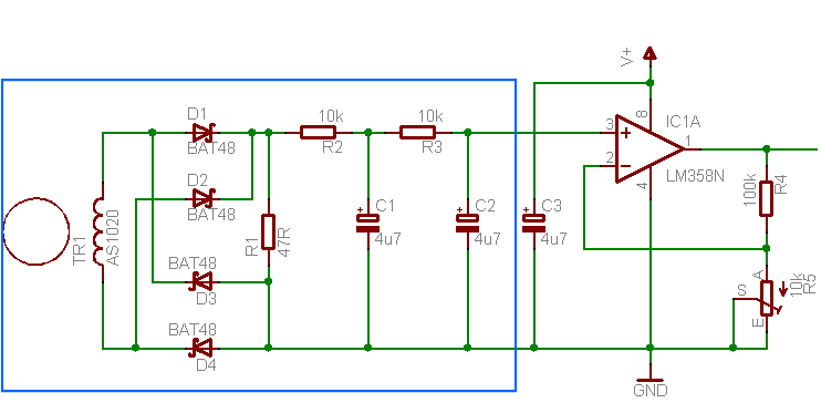

Ich habe vor, den Strom durch drei Leitungen mittels Stromwandler zu
erfassen.
Dazu habe ich die Schaltung wie im Anhang ersichtlich aufgebaut.
Allerdings nur bis nach den 2 RC-Filtern (blauer Kasten). Das Schaltbild
habe ich aus einem Beitrag von Falk. Danke an dieser Stelle nochmals für
die Anregung.
Der 47R Widerstand ist bei mir ein 49,9R, anstonsten sind alle Teile
identisch.

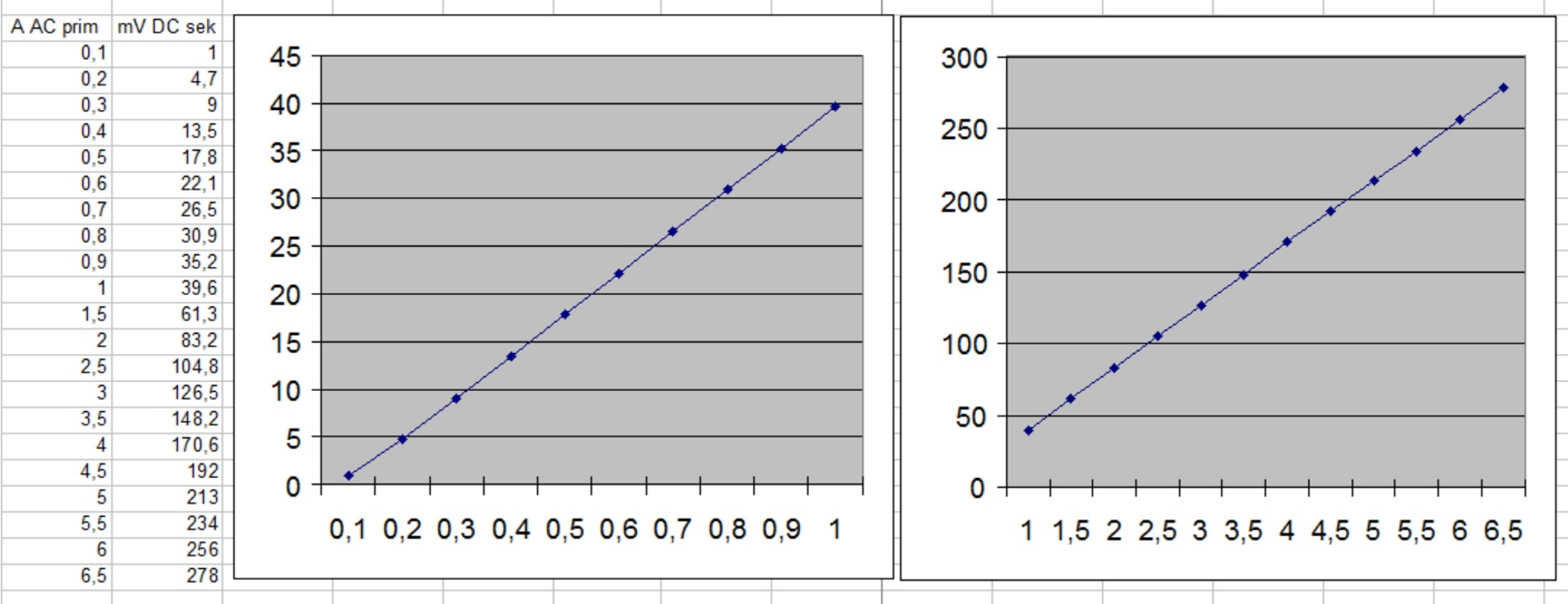

Der zweite Anhang zeigt einen Screenshot meiner aufgenommenen Messwerte.
Als Last diente ein Heißluftfön an nem Variac. Also weitestgehend
ohmsche Last mit ziemlich sinusförmigem Stromfluss.
Die Werte sehen schon ab 0,2A halbwegs brauchbar aus, das stimmt mich
fröhlich. Nun allerdings die Frage: Woher kann ich die gemessenen
DC-Werte nach den beiden Filtern ableiten? Die AC-Werte bei 49,9R direkt
am AC1020 sind zum Vergleich ziemlich genau die im Datenblatt. Welcher
Faktor hängt dazwischen? Wurzel2 ist es ja nicht...

#3798830
Das ist der Gleichrichtwert, nicht der Effektivwert! Daher kommt die
Differenz.
Gleichrichtwert = Mittelwert des gleichgerichteten Signals.
Effektivwert = Wurzel aus Mittelwert des Quadrats des Signals.
Exakte Zahlenwerte dazu Googeln!

Gast #3799185
Danke für das Stichwort. Darüber kam ich dann zu Formfaktor und damit zu
PI / 2 x Sqrt 2. Das klärt die Sache zumindest theoretisch.
Wenn ich meine DC-Werte damit multipliziere, bin ich allerdings immer
noch nicht bei den gemessenen AC-Werten, sondern noch deutlich
niedriger...die Dioden sollten doch wegen des KSQ-Prinzips des Wandlers
eigentlich keine Auswirkungen haben, zumindest nicht mehr bei Strömen
>>1 A ?
#3800249
> niedriger
Kannst du deine Messwerte posten, was ist das jetzt genau?
Ich würde aber trotzden empfehlen, lieber die Bürde (47R oder 49,9R)
direkt an den Stromwandler hängen und danach einen aktiven Gleichrichter
nehmen.
Der passive Gleichrichter setzt mMn recht gute Eigenschaften (auch im
Frequenzverhalten) voraus, was der AC1020 möglicherweise nicht hat.
Wenn du vernünftig messen willst, vergiß den AC1020 und nimm z.B. den
TZ77 (ebay, Conrad) der ist von den Daten wirklich gut und hält was er
verspricht. Kostet leider einiges.
Gast #3800786
Die Messwerte nach den RC-Filtern sind die links im zweiten Bild oben.
Die mit Shunt direkt am Wandler entsprechen nahezu denen im Datenblatt.
Hier mal ein paar Beispiele:
2,0 A prim -> 83,2 mV DC nach RC -> 98 mV AC direkt
rechnerisch: 83,2 mV x (PI / 2 x Sqrt 2) = 92,4 mV
6,5 A prim -> 278 mV DC nach RC -> 321 mV AC direkt
rechnerisch: 278 mV x (PI / 2 x Sqrt 2) = 308,8 mV
Wenn das jetzt am gammeligen Wandler liegt, dann ist das so. Die Werte
liegen ja trotz allem halbwegs auf einer Geraden. Ich messe per µC, kann
einfach einen Korrekturfaktor hintersetzen und gut. Es geht mir auch
eher um ein ungefähres Lastprofil und nicht um den hochgenauen Messwert.
Trotzdem hat mich der Hintergrund interessiert, wie es überhaupt zu
diesen Werten kommt.
