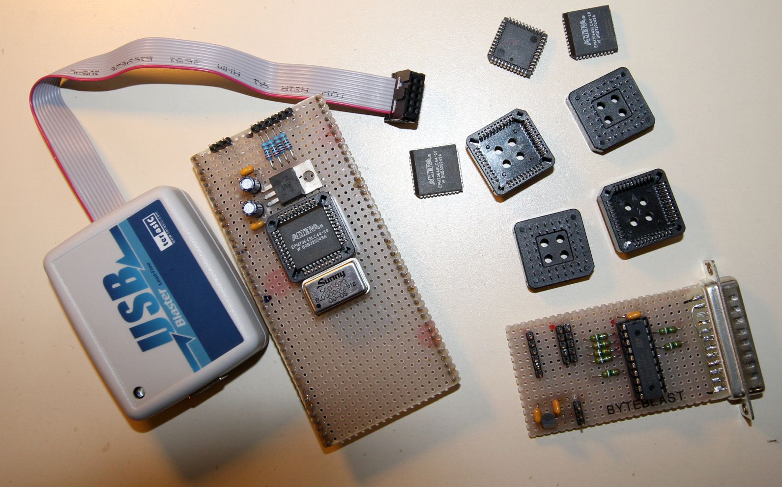

Hallo Zusammen,
ich bin auf der Suche nach einem Programmiergerät für den EPM7096.
Ist es richtig das ich mit dem USB-Blaster von Altera da nichts machen
kann?
Hat jemand evtl. eine Quelle für eine MPU von Altera ausser Ebay oder
sonstige Hinweise?
Mcl024

von Marcus H. (Firma: www.harerod.de) (lungfish) Benutzerseite
Schau mal nach Terasic, die haben einen billichen Nachbau vom
USBblaster.
U.a die von mir sehr geschätzte Firma trenz-electronic.de hat eine Menge
PLD-Material.
Grüße, Marcus
von Matthias L. (mcl024)
Ich habe einen USB-Blaster doch leider funktioniert der nicht mit
EPM7096. Laut Altera funktioniert er aber mit dem EPM7128 (der
Nachfolger). Reicht es wenn ich einen Adapter baue wo ich PLCC Chip
reinstecke, JTAG verbinde? Stromversorgung brauch ich auch extra, oder?
Git so einen einfach Adapter schon zu kaufen?

von uwe (Gast)
Ja und ja.
Nimmst du USB Blaster, nen weiteren USB port für die Spannungsversorgung
vom CLPD, baust nen PLCC84 Sockel auf Lochraster, nen paar Pullups für
TDI TDO nRST und nen Pulldown für TCK, ein paar 100nF
Abblockkondensatoren an die CPLD Versorgungspins, und fertig.
Genau dafür hält man sich einen Azubi, gelle? :)
Also ich bin jetzt mittlerweile soweit, dass ich den EPM7128S mit meinem
USB-Blaster verbunden habe und Spannung versorge. Mit dem
Quartus-Programmer kann ich nun über Auto-Detect den CPLD
identifizieren. Wenn ich jetzt allerdings das *.POF File auswähle
erhalte ich sofort eine Fehlermeldung:
"JTAG support disabled in file"
Wie kann ich denn den JTAG Support mit Quartus enable schalten? Oder
beim Kompilieren aktivieren?
von uwe (Gast)
Kannst ja mal hier gucken, aber ich weiß jetzt nicht ob damit nur das
Debuggen Enabled bzw. Disabled werden kann oder ob das auch fürs
programmieren gilt(Also das man danch die JTAG PINs als normale IOs
benutzen kann und sich ausgesperrt hat).
Quartus II -> Assignments -> Device -> Device and Pin Options -> Enable
JTAG BST
> JTAG BST
Danke für den Hinweis!
Also ich glaube ich habe ein richtiges Problem! Ich habe wie bereits
beschrieben eine fertiges Design, welches bereits ca. 20 Jahre alt ist.
Habe allerdings nur einen USB-Blaster, also JTAG, zum programmieren.
Jetzt habe ich den EPM7128S über JTAG verbunden und wollte das Projekt
neu mit "JTAG BST" enable kompilieren. Leider bekomme ich nun die
Fehlermeldungen das die PINs doppelt belegt sind.
Wenn es jetzt keine Möglichkeit gibt das man die PINs nur zum
programmieren als JTAG verwendet und danach wieder ganz normale I/Os
sind, dann kann ich JTAG vergessen.
Zweite Möglichkeit wäre nun den Adapter PLMJ7000-84 und die MPU bei Ebay
zu kaufen doch dann habe ich immer noch keine Logic Programming Card.
Über welches Interface wird hier der Baustein eigentlich programmiert?
Hilfe!!
