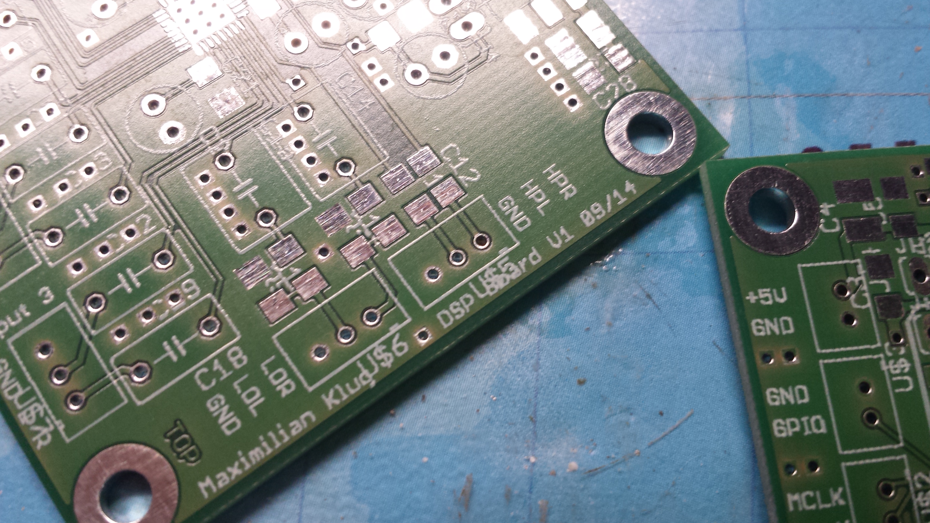

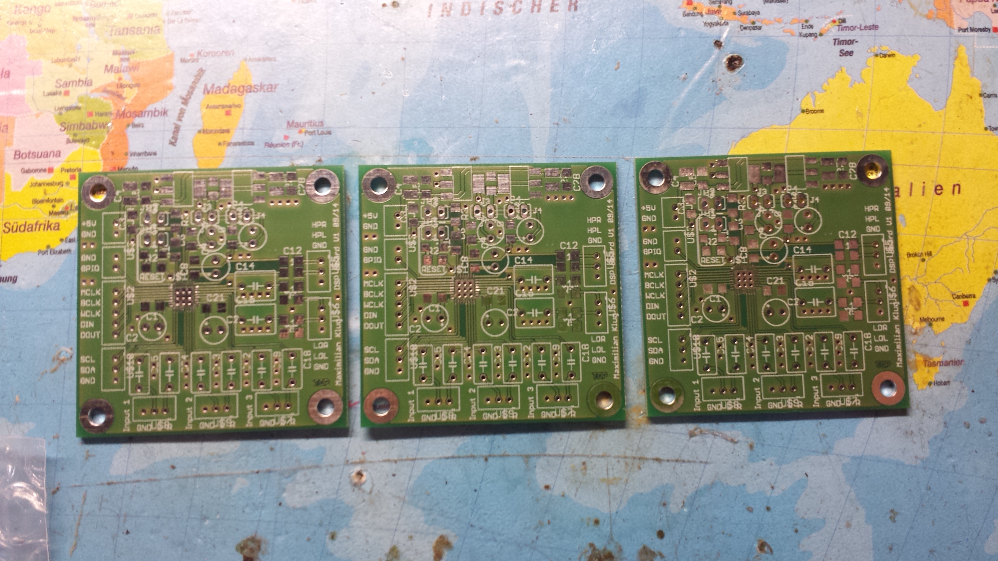

Ich möchte hier 3 Prototyping Platinen für den DSP PCM3070 von Texas
Instruments verkaufen!
Meine Version ist mit der von "Borsty Bürste" kompatibel.
Preis: 5€ pro Stck. (inkl. Versand)
mfg
Maximilian
Falls interesse an den Bauteilen besteht, kein Problem, hab alles auf
Lager.
Hi Maximilian,
wolltest du nicht SPI rausführen? Das sind ja 1:1 Kopien von meinen
Platinen, abgesehen vom fehlerhaften Bestückungsdruck. Wieso hast du
nicht gleich den 12.288MHz Oszillator mit drauf gepackt wenn du es eh
schon neu machst? Das war an meinem Layout eigentlich das nervigste
Problem (steht auch in meinem Originalthread).
Zu deiner Frage: Selbstverständlich kannst du den PCM3070 über I2S
deines Arduinos steuern. Du musst nur aufpassen dass die Pullups auf 3V3
liegen und nicht auf 5V.
Besser nochmal messen bevor du es anschließt. Ansonsten kein Problem.
EDIT: der Original Thread findet sich hier:
Beitrag "[V] Verkaufe PCM3070 DSP Boards"

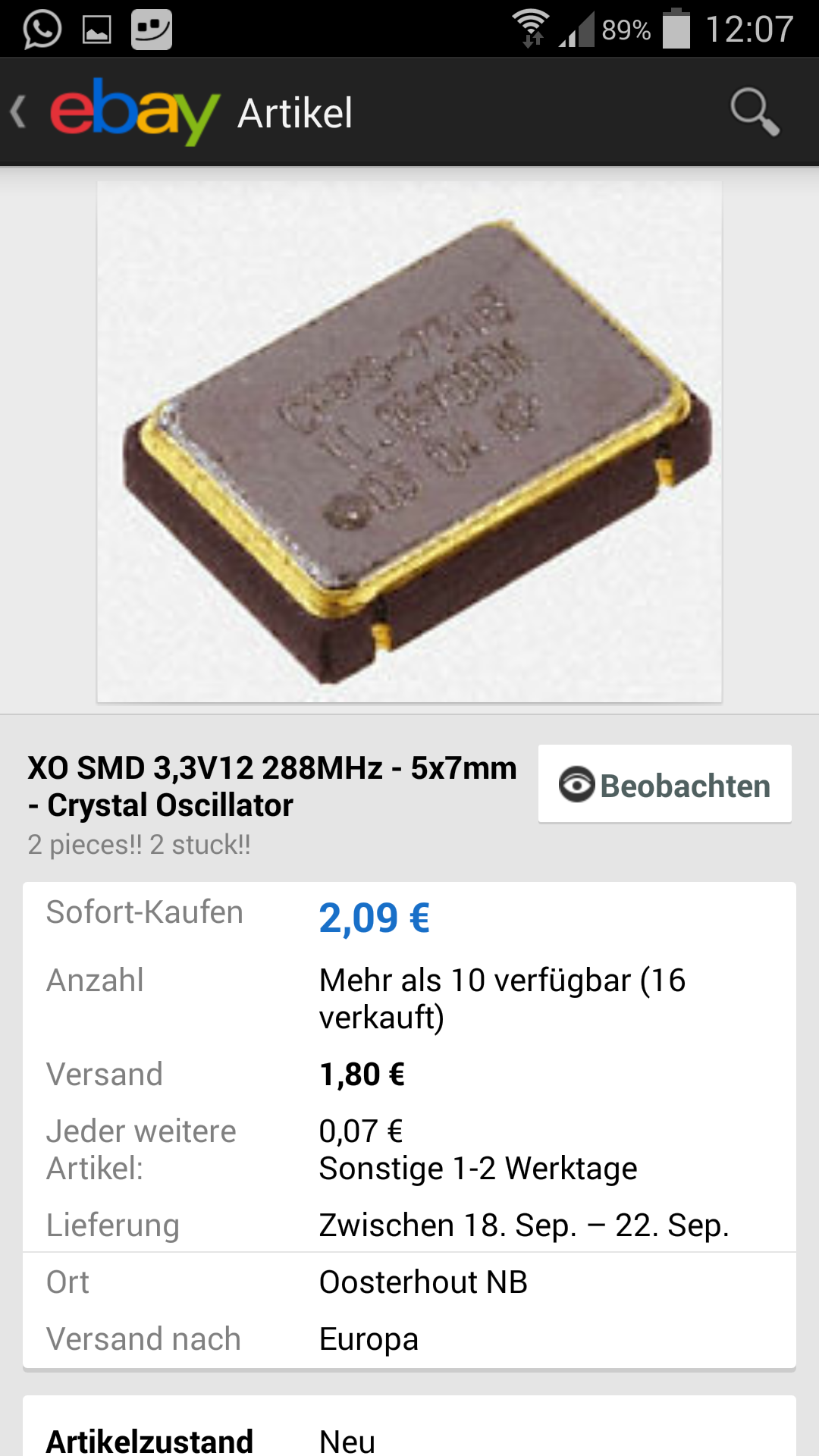

Du hast in jedem digitalen Audiosystem einen Masterclock. Aus diesem
teilt sich dann der Wordclock, Bitclock, usw. herunter. Manche Geräte
können den Masterclock selbst erzeugen, andere berechnen ihn auf Basis
des Bitclocks. Dieser IC braucht ihn aber (wie die Meisten anderen Codes
auch) extern zugeführt.
Als ich die PCB's erstellt habe war ich der Meinung dass man diesen
Masterclock nur braucht wenn man auch digitale Signale verarbeiten
möchte. Leider wird der aber intern auch für den AD / DA Wandler
benötigt. Also brauchst du den Clock auch bei Analog in / Analog out.
Sprich der IC arbeitet nur wenn man Masterclock Pin ein Takt mit 12.288
Mhz anliegt. (daher ergibt sich auch die Samplingrate von 48kHz -> 48kHz
* 256 = 12.288Mhz).
Maximilian K. schrieb:> Also ist es Praktisch nur wie bei einem Microcontroller: Quarz ranhängen> und über Kondensatoren auf GND?
Nein. Lies dich mal ein was ein PCM Signal ist und aus welchen Teilen es
besteht.
Du brauchst einen Quarzoszillator mit 12.288 MHz für 3,3V.
Du hasts ja schon erklärt, oder? Das mit dem Teiler und den 48kHz?
Ich möcht ja jetzt erstmal auf dem PCM via SPI schreiben können!
Der Quarz ist nur für die DA und AD Wandler notwendig, oder?
Ist der Oszillator auf meinem Screenshot ausreichend?
Ich muss doch dann die 3V3 an den Spannungsregler auf der Platine, den
GND auf Masse und den Out einfach an die WCLK?
Ich hab jetzt Grad eine Software im Programmieren, die die *.cfg Datei
entweder via RS232 nacheinander auf den Chip sendet (durch den Arduino)
oder einfach nur eine *.HEX generiert!
Maximilian K. schrieb:> Du hasts ja schon erklärt, oder? Das mit dem Teiler und den 48kHz?
Naja da gibt es schon noch einiges mehr zu erklären und lernen.
Das wundert mich ja, die SPI Schnittstelle hast du ja gar nicht
herausgeführt. Willst du jetzt I2C oder SPI verwenden?
Nein, lies mal bitte meinen Post von vorher nochmal.
Ja.
> Ich muss doch dann die 3V3 an den Spannungsregler auf der Platine, den> GND auf Masse und den Out einfach an die WCLK?
Wieso WCLK? Überleg mal nochmal ob es nicht auch ein anderer Clock sein
könnte ;-)
