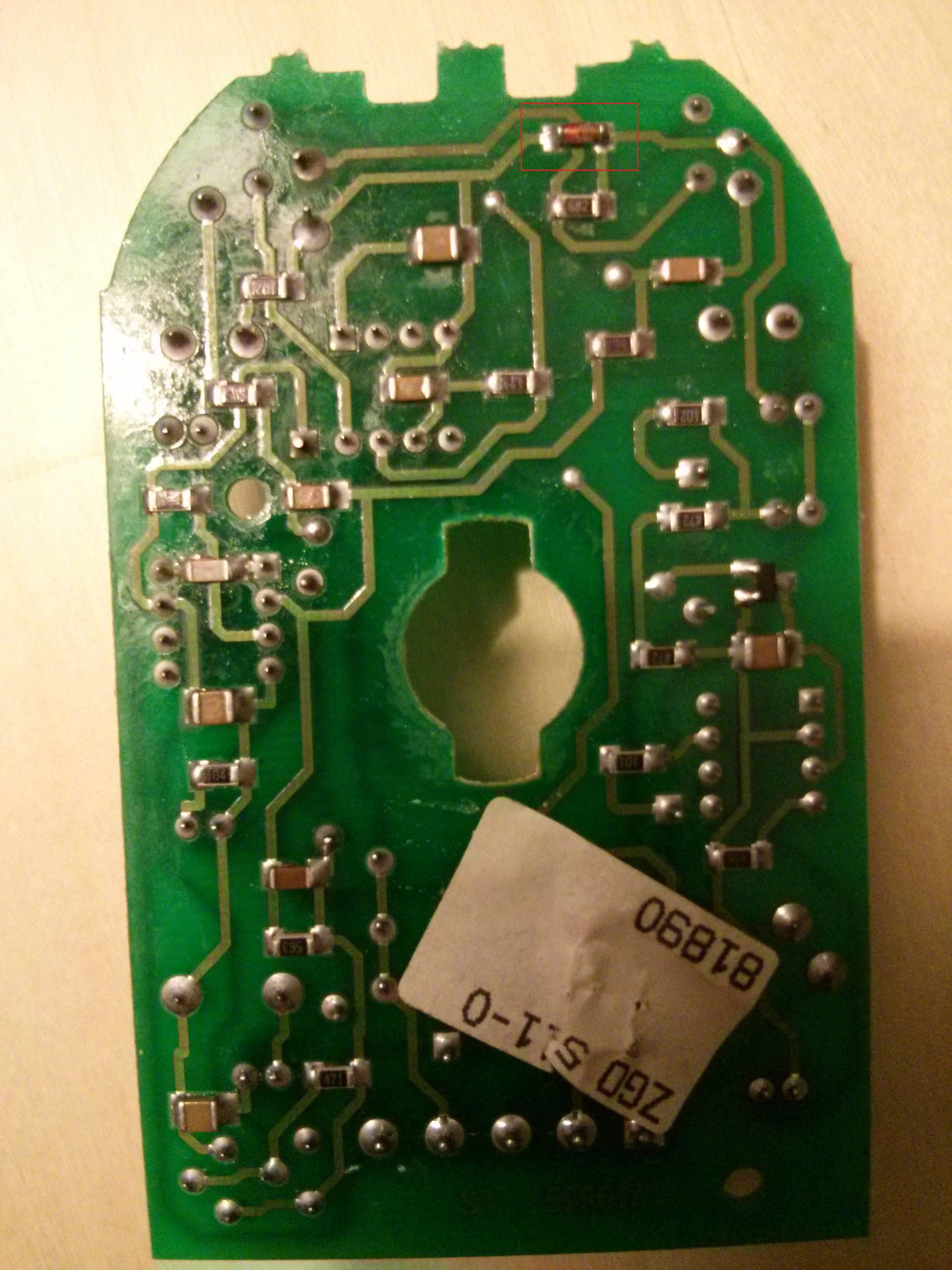

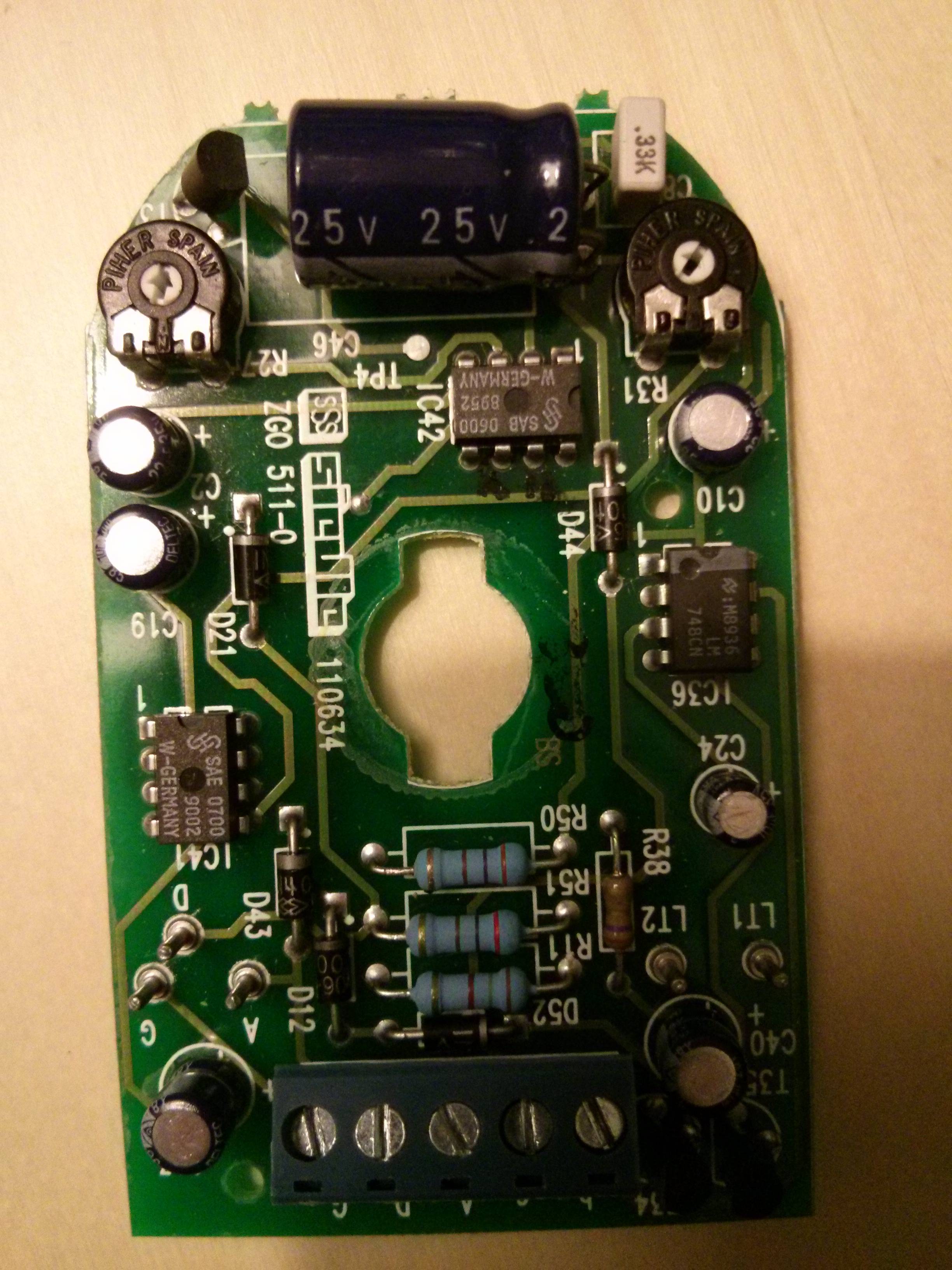

Ich bin auf Fehlersuche in meiner Telefonanlage.
Es handelt sich dabei um eine klassische Siedle HT 511-01.
Der Türöffner und die Sprechanlage funktionieren einwandfrei, nur die
Klingel (bzw. der "Dreiklang-Gong") will nicht mehr. Bei dem
Dreiklang-Gong handelt es sich um ein ZGO 511-0 (vgl. Bilder der Platine
"vorderseite" & "rückseite").

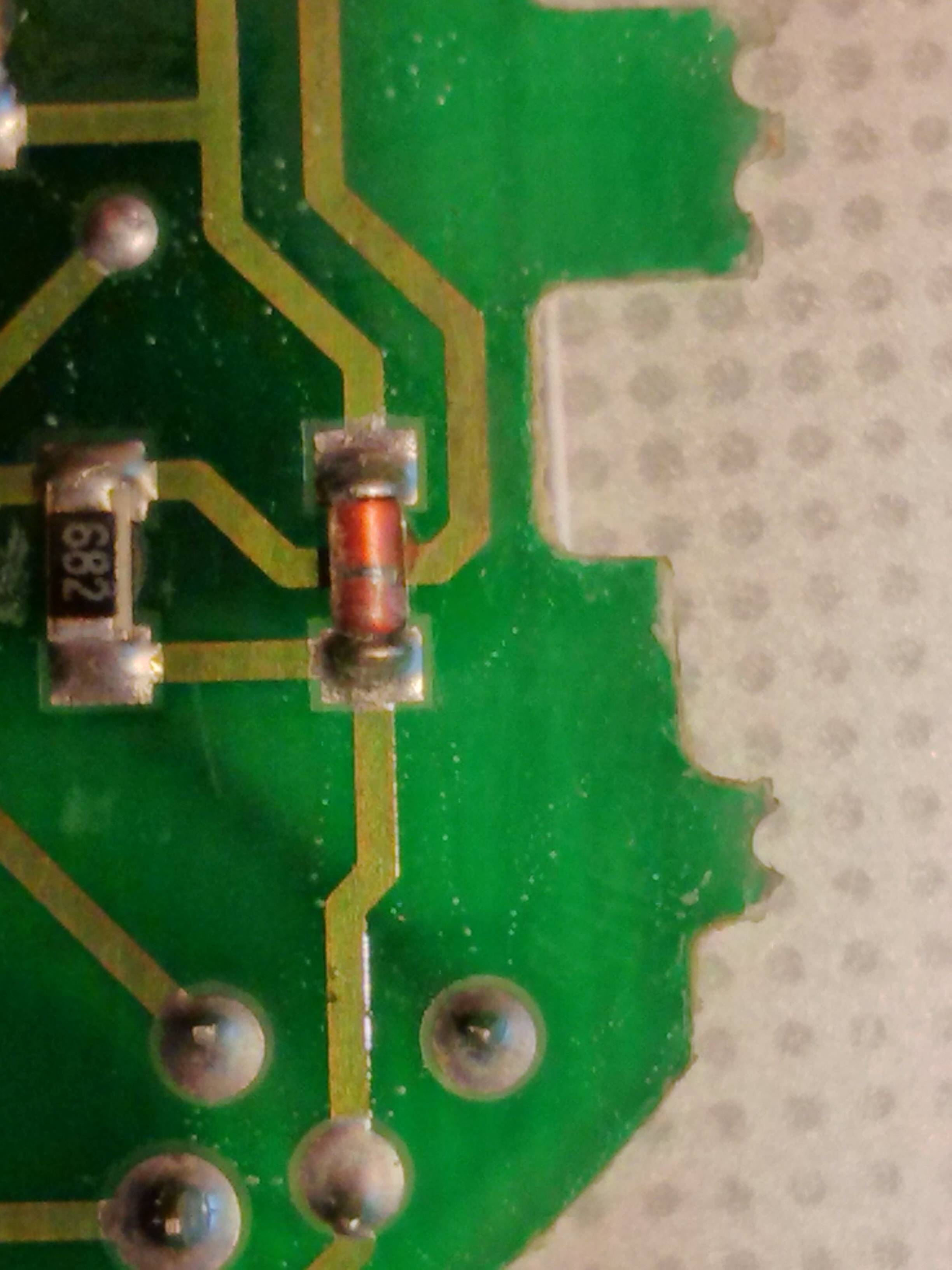

Ich vermute, dass ich hier den Fehler bereits gefunden habe, nämlich
eine defekte Diode (vgl. Bild "bauteil"). Diese möchte ich nun ersetzen.

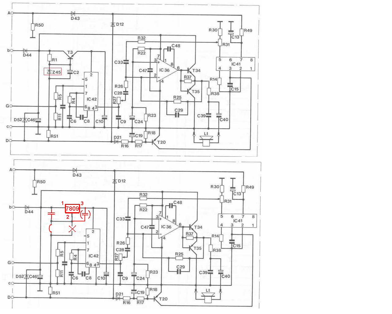

Allerdings weiss ich durch den Schaltplan (vgl. Bild "schaltplan") nur,
dass es sich um einer Z-Diode handeln muss.
Gibt es nun Möglichkeiten über den Schaltplan, logische Überlegungen,
Infoblatt/Datenblatt, Berechnungen... (exklusive Messungen, da kann ich
nur mit einem alten Voltmeter dienen) auf das gesuchte Bauteil zu
kommen?

Ich habe mir jetzt ein paar verschiedene Z-Dioden bestellt und aktuell
eine 8,2V 500mW MiniMelf eingelötet. Habe jetzt das Problem dass der
Transistor T3 (vgl. Schaltplan) relativ heiss wird und der Dreiklang
nach einer Weile dauerauslöst... :(
Habt ihr noch irgendwelche Ratschläge, ansonsten wird der ganze Gong
ersetzt.
Vielen Dank!

- Es liegen 15V AC zwischen Anschluss b und c an (müssten eigentlich 12V
sein !?)
- Transistor T3 ist ein BC337
- D44 ist eine Gleichrichterdiode 1N4007
- Kondensator C46 ist ein FRAKO EPZ 1000uF 25V
- Kondensator C2 ist ein deltec 22µF 35V
- Wenn ich es richtig sehe, steht auf dem WIderstand R1 oben 682 drauf

Angenommen, Dein Verdacht bezüglich des Defektes der Z-Diode stimmt (wie
kommst Du zu dem Verdacht?), dann ist es wahrscheinlich die einfachste
und zuverlässigste Lösung, die Spannungsversorgung des SAB0600 komplett
zu verändern, Gesamtkosten <1Euro:
Der SAB0600 muss an Pin 2 mit 7-11V versorgt werden. Diese Werte dürfen
nicht unter- oder überschritten werden. Was liegt also näher, als einen
9V-Festspannungsregler einzusetzen?
In jedem gutsortierten Haushalt ist dieses Standardteil ohnehin
vorhanden ;-), und falls doch nicht, dann kostet es jedenfalls nicht
viel:
http://www.reichelt.de/TS-7809-CZ/3/index.html?&ACTION=3&LA=446&ARTICLE=115944
http://www.conrad.de/ce/de/overview/0204453/Spannungsregler-positiv-Typ-78;?filterAusgangsspannung=9+V

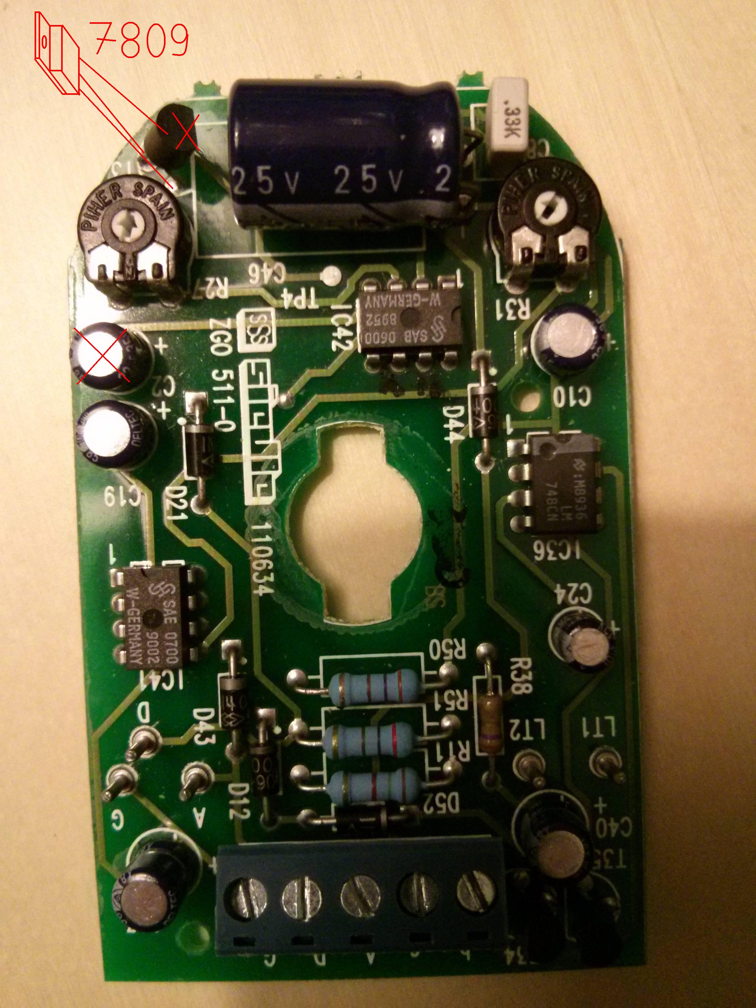

hier die einfachen Änderungen:
R1 raus und durch einen C mit pi mal Daumen 100nF ersetzen,
C2 ersatzlos raus,
T3 durch den 7809 ersetzen (Einbaulage wie eingezeichnet)
Z45 raus und durch Drahtbrücke ersetzen
(falls nötig, könnte man auch noch einen weiteren ~100nF-Kondensator am
Ausgang des 7809 gegen Masse anbringen)
Darüberhinaus, wie von Tom bereits gesagt, würde ich noch C10 und C46
prüfen und mich der Frage von Hubert anschließen.

Auf Deinem Foto sieht der C40 im Halbdunkel ziemlich verrottet aus - ist
das tatsächlich so?

Statt des 7809 könntest Du auch einen 7808 einsetzen, damit die
Ausgangsspannung plus Dropout-Spannung möglichst sicher unter dem Wert
der Eingangsspannung liegt.
http://www.reichelt.de/ICs-A-A-/-A-7808/3//index.html?ACTION=3&GROUPID=2908&ARTICLE=23449&OFFSET=16&;
Bei Versorgung der Schaltung an b-c mit Gleichspannung könnte auch die
Diode D44 durch eine Drahtbrücke ersetzt werden, was eine
p-n-Durchbruchspannung einspart. Noch schöner wäre ein
Brückengleichrichter vor b-c und dazu die Drahtbrücke für D44. Dann wäre
aus der Halbwellen- eine Vollwellengleichrichtung geworden, was einige
Vorteile hätte.
Und falls das Gehäuse des Spannungsreglers zu "hoch" sein sollte, dann
könntest Du es am Kühlkörper (bitte nicht am Gehäuse!) im Schraubstock
einspannen und den Spannungsregler von seiner eigenen Kühlfahne absägen.
Bei der nur kleinen anfallenden Verlustleistung wäre das akzeptabel.
> das tatsächlich so?
Gleiches gilt auch für den C40.  Er sieht auf dem Foto aber tatsächlich
schlimmer aus als er es tatsächlich ist.

Die Diode hatte in beide Richtungen Durchgang und ist auf der Platine so
platziert, dass ich sie eventuell mit dem Schraubenzieher erwischt haben
könnte.
