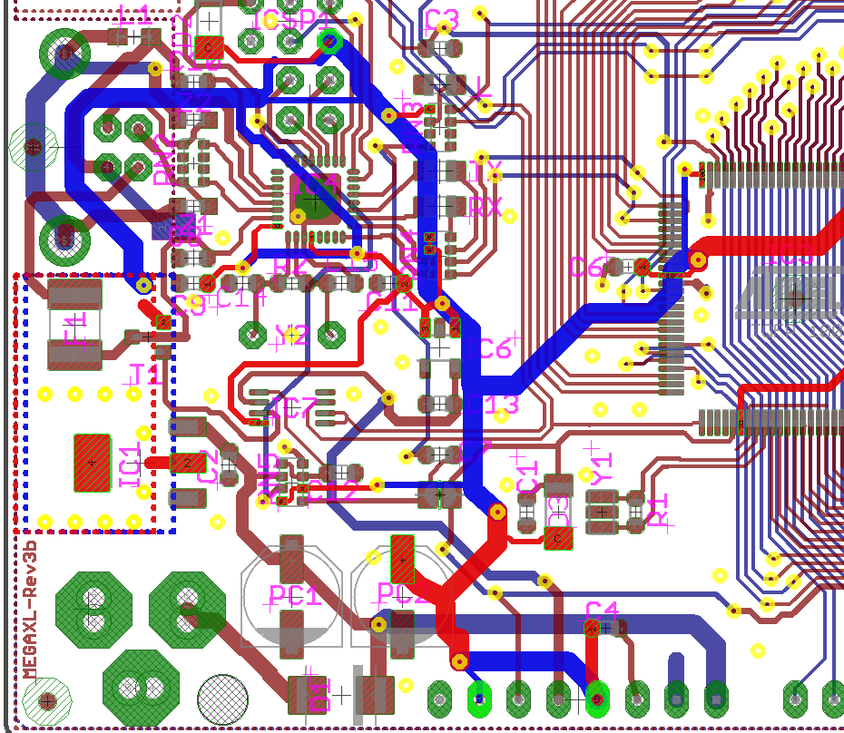

Ich soll in einem Projekt ein Mega 2560 R3 benutzen:
http://arduino.cc/en/Main/ArduinoBoardMega2560
Nachdem ich das Referenz-Design in EAGLE geöffnet habe, frage ich mich
allerdings, ob die das Ernst meinen und ob das Ding überhaupt stabil
läuft wenn man als erste Aktion den Bootloader killt und direkt in C
darauf programmiert.
- 351 Fehler im DRC, eine offene Luftlinie
- zwei 100nF für fünf VCC Anschlüsse von denen C6 nur bedingt was macht
und C5 einfach nur sinnlos angebunden ist
- C3 zur Stabilisierung von ARef ist einige cm und zwei VIAs vom Pin weg
- statt Quarz ist da ein Keramik-Resonator dran der unnötig weit weg vom
Controller sitzt und dessen GND-Anschluss unmotiviert an das umliegende
GND-Polygon angeschlossen ist
- ISP Leitungen sinnlos um das halbe Board gewickelt und die abgehenden
SPI-Leitungen haben keine Widerstände
Ich hoffe gerade, dass die Boards die ich dann in ein paar Tagen
erhalten werden nicht so aussehen.
Ich will damit zwei Motor-Treiber ansteuern, das braucht zwei PWMs bis
20kHz, ein paar Ausgänge, ein paar Eingänge, zwei ADCs.
Und irgendwie ist mir bei der Planung der Pins etwas flau im Magen mit
dem Board auf dem Bildschirm.

Mag ja sein, daß er läuft. Nachdem ich das Layout angesehen habe, bin
ich aber der Meinung, daß das eher Zufall ist. Darüber können auch die
schön parallel verlegten Leiterzüge nicht hinwegtäuschen. Sieht
natürlich sehr professionell aus (auf den ersten Blick). Aber die
angesprochenen Punkte sind wirklich zu kritisieren. Bis auf die 351
Fehler, das sind zum größten Teil Abstandsfehler, die am Mega2560
auftreten, weil die Design-Rules nicht auf den kleinen Pitch
konfiguriert sind. Die Luftlinie ist in der Tat vorhanden. Und auch der
weit entfernte C an Aref. Mir gefällt das Layout jedenfalls auch nicht.
Da würde ich noch ein paar Stunden reinstecken, wenn ich es bauen müßte.
Aber wie gesagt, es scheint zufälligerweise zu laufen, was solls...
von Bernhard F. (bernhard_fr)
Wer zwingt dich denn zu sowas?
Klar tut es das, du wärst nicht der erste, der das so macht.
Kleiner Tipp: wenn du eh an den Fuses rumänderst um den Bootloader
restlos loszuwerden schau sie dir alle an.
Brownout z.B. steht nur auf 2,7 V. Das würde ich bei 8MHz ja noch
verstehen aber bei 16 MHz?!
Ich halte einen Mega2560 RC3 in den Händen. Auf der Platine ist das Pad
mit der Luftlinie ordnungsgemäß angebunden. siehe Bild
Die 351 Fehler sind nicht kritisch, hast du sie dir mal angesehen?
Clearance-Fehler an den Pins des Mega2560? DRC falsch eingestellt...
Drill-Distance-Fehler? DRC falsch eingestellt...
Width Fehler überwiegend an der +5V Leitung? Nur eine Netzklasse für
Versorgungsspannung definiert... und der kleine 16U2 braucht nun
wirklich keine 30 mil an der Versorgung...
Falls du dir eine eigene Adapterplatine (neudeutsch: "Shield") baust,
ist es ja kein Problem Serienwiderstände mal eben mit draufzusetzen.
Ermöglicht dir sogar den Spaß Wellenwiderstände konkret zu berechnen und
entsprechend Werte auszuwählen falls du so hardcore drauf bist.
Wenn es originale Arduinos sind anscheinend mit kleinen Änderungen
(siehe oben) wohl doch.
Wird funktionieren...
Edit: Achso ja und nen Quartz ist da auch drauf an besagter Stelle aus
dem Layout, aber davon mach ich jetzt nicht auch noch nen Bild...

von Rudolph (Gast)
Zeitdruck, nicht meine Schuld oder die von meinem Projektleiter, aber
ich habe leider nichts passendes "in der Schublade" -> ganz oben auf der
To-Do Liste.
Oh, dass es grundsätzlich geht ist klar, ich meinte mehr so ob mir das
Ding nicht abschmiert wenn ich auch nur ansatzweise versuche die
Fähigkeiten des Controllers auszunutzen.
Ja, okay. :-)
Und JTAG einschalten.
Die beiden Kondensatoren oben Links sind im Referenzdesign auch nicht
da.
Ja, hab ich, das war ja auch ohne Bewertung und ich wollte nur andeuten,
mit wieviel Hingabe das Board erstellt wurde.
Die Fehler im ERC habe ich ja nichtmal erwähnt. :-)
Ja gut, das fällt eigentlich eher unter System-bedingtes Problem,
genauso wie ja auch Null Schutz der Pins vorgesehen ist.
Kleine Änderungen bedeuten wenigstens, dass es jemanden kümmert.
Dann aber Respekt an Atmel...
von Rudolph (Gast)
In Deinem Bild sieht man doch den Resonator.
Auf den USB-Teil bin ich nichtmal eingangen, der kann auch zufällig vom
Board fallen für meine Anwendung. :-)
Aber 22pF sagen eigentlich schon alles, dazu die lausige GND-Anbindung.

Bei der Versorgung haben wir uns gefragt warum die nur bis 12V
funktionieren können soll.
Und dabei ist mir das Layout dazu aufgefallen, siehe Bild.
Das kann eigentlich garnicht funktionieren, der Regler muss eigentlich
sofort anfangen zu schwingen und macht es erstaunlicherweise nicht.
Wieso? Weil "IC1" ein LDO ist der am Ausgang einen Low-ESR Kondensator
von 33mR bis 2,2R mit mindestens 4,7µ braucht.
Blöderweise ist "PC2" nicht so angeordnet, dass der diese Funktion
erfüllen könnte.
Und ja, das Design entspricht nicht ganz dem Referenz-Design aber der
Part ist genauso ausgeführt.
Auf diesen Müll werde ich mich nie wieder einlassen.
von Jürgen S. (jurs)
Die zulässige Verlustleistung des Spannungsreglers auf dem Board beträgt
ca. 1 Watt, und die 12V-Angabe ist von den Arduino-Machern so
spezifiziert, dass man am 5V-Pin des Boards noch etwas Strom entnehmen
kann, ohne den Spannungsregler zu überhitzen.
Das nackte Board alleine zieht ca. 50 mA.
Falls Du am 5V-Pin (und auch am 3.3V-Pin) keinen zusätzlichen Strom
entnehmen möchtest, kann die Spannung auch höher sein.
Bei beispielsweise 20V Eingangsspannung würde der Spannungsregler ja 15
Volt verbraten müssen.
Nach der Formel P=U*I, bzw. I=P/U= 1 Watt / 15 Volt = 66,6 mA könntest
Du also das nackte Board (ca. 50 mA) mit 20 Volt Eingangsspannung
versorgen und noch zusätzlich 16 mA für irgendeinen angeschlossenen
Sensor, ohne dass Du die 1-Watt Verlustleistung für den Spannungsregler
überschreitest.
Die Arduino-Macher geben nur 12 Volt maximal an, damit man auch mal 100
mA am 5V-Pin ziehen darf.
von Rudolph (Gast)
Das nen LDO Verlust-Leistung produziert war mir schon klar, wenn man
weniger Strom braucht verträgt der auch mehr Spannung.
Aber wegen der Angabe, dass die Schaltung nur 12V verträgt musste ich
genauer hinsehen und das war doch der Grund von meinem Post, das
unglaublich schlechte Layout habe ich angeprangert.
Strom, ja, nackt hat das Board 76mA gezogen, jetzt gerade bin ich mit
Programm auf 14mA runter.
Schön sehen die 5V auch nicht aus.
