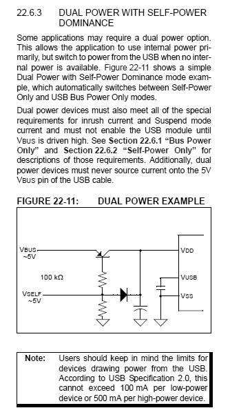

Frank K. schrieb:
> Ein anderer Schaltungsvorschlag wird in vielen PIC-Datenblättern
> vorgeschlagen (hier PIC18F14K50).
Hi Frank,
bei dem Bild, was du geschickt hast, ist dies ein MOSFET-Transistor?
So kann man doch keinen normalen Transistor ansteuern.
Wir haben nun getestet, die Masseleitung in der Datenleitung
mitzuführen.
Und siehe da, es klappt. Vielen Dank schonmal dafür!
Gast #3806406
> bei dem Bild, was du geschickt hast, ist dies ein MOSFET-Transistor? So
Nein das ist ein pnp bipolar Transistor. Wieso sollte man den nicht so
ansteuern können ?

Naja Versuch mal eine Schotkeydiode zwischen die 5V und der USB Spannung
zu hängen, dann können zumindest keine Ströme vom Netzteil in den PC
fließen.
