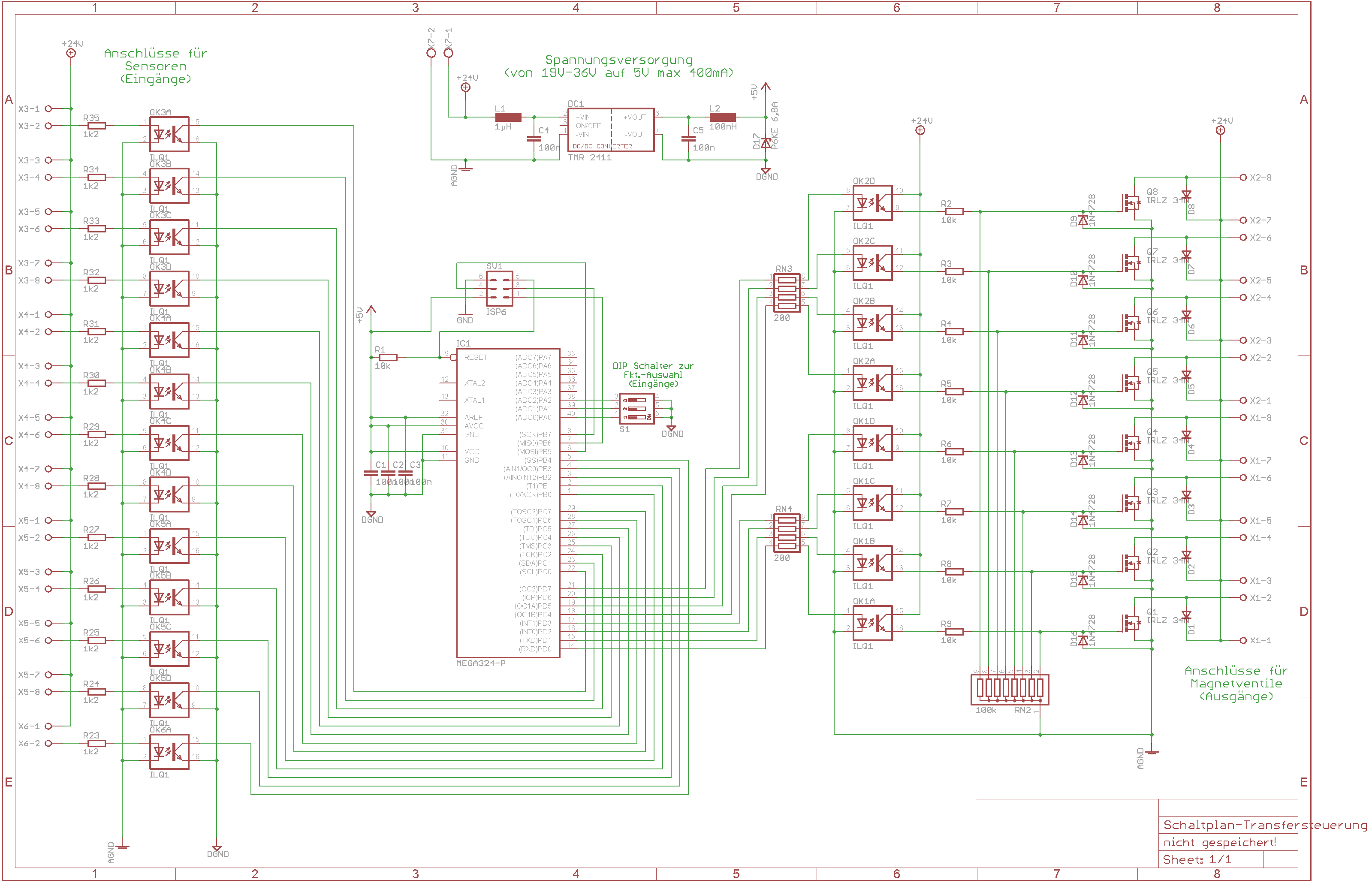

von Julian S. (r4id)
bin neu hier und in Sachen Mikrocontroller auch noch nicht lange dabei.
Habe mir hier schon vieles durchgelesen und muss sagen, dass das Forum
echt klasse ist!
In Rahmen einer Praktikumsarbeit muss/will ich eine
Mikrocontrollersteuerung realisieren.
Die Steuerung kommt neben einem Schaltschrank zum einsatz und wird somit
mit 24V bedient. Ich werde die Betriebsspannung des Mikrocontrollers
(Atmega32) mit einem Festspannungsregler 7805 herrunterregeln. Gesteuert
werden Magnetventile und an den Eingängen hängen diverse Sensoren.
Geplant ist das ich die Ventile über den Atmega32 mit einer
Transistorschaltung gegen Masse schalte.
Meine Frage ist nun, muss ich die Ein-/Ausgänge mit Optokopplern
potentialfrei schalten?
Oder ist dies nicht nötig, da die Steuerung ja an den selben 24V bzw.
der selben Masse wie die Sensoren und Aktoren hängen. Bzw. da der
Mikrocontroller mit seinen Ein-/Ausgängen von 5V betrieben wird, ist es
dann ein anderer Stromkreis als die 24V?
Denn das Massepotential ist doch bei beiden Stromkreisen gleich oder
irre ich mich?
von Frank K. (fchk)
Du willst also 19V einfach so in Wärme umwandeln? Weißt Du denn schon,
wie hoch der Strom durch Deinen 7805 sein wird? Und weißt Du auch, wie
warm Dein 7805 wird?
Ich frage ja nur.
> Gesteuert
Nein.
Und anstelle des Mega32 nimmst Du besser den aktuelleren Mega324pa
(gleiches Pinout, kann aber mehr und ist schneller).
fchk

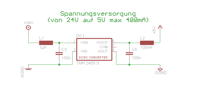

@fchk
>Ich frage ja nur.
Ja damit habe ich mich schon durchaus befasst, aber leider keine andere
Möglichkeit im Auge gehabt da der Schaltungsaufwand gering gehalten
werden soll.
@Bumm
>1. Linearregler? Rechne ma die Verlustleistung.. -> Schaltregler
Was macht den den Schaltregler so besonders das er nicht so viel
verbrät?
Und wäre dieser denkbar?

von Frank K. (fchk)
> verbrät?
Ein Linearregler ist ein variabler Widerstand, der genau so groß ist,
dass eben die 19V an ihm abfallen. Und mit P=U*I ... aber das weißt Du
ja.
Nehmen wir mal das Datenblatt
http://www.st.com/web/en/resource/technical/document/datasheet/CD00000444.pdf
und einen Strom von 1A an.
Dann verbrätst Du 19W, die in Wärme umgesetzt werden.
Dann blätterst Du zu Seite 7 im Datenblatt und schaust Dir die Thermal
Data an. Fürs TO220-Gehäuse, was Du wohl wählen würdest, steht da als
thermischer Widerstand vom Chip zur Umgebung 50°C/W. Heißt: Wenn Du 1W
an Abwärme erzeugst, erhitzt sich das Bauteil um 50°C. Bei 19W sind es
... rechne selber.
Durch einen Kühlkörper kannst Du den thermischen Widerstand verringern.
Nehmen wir mal den hier mit 4°C/W=4K/W
http://www.reichelt.de/Leistungs-Kuehlkoerper/V-PR127-94-M3/3//index.html?ACTION=3&GROUPID=3382&ARTICLE=35380&OFFSET=500&WKID=0&;
Dann musst Du aus dem Datenblatt des 7805 nicht mehr die 50°C/W vom Chip
zur Außenluft nehmen, sondern nur noch die 5°C/W vom Chip zum Gehäuse
und dazu die 4°C/W vom Kühlkörper zur Außenluft addieren (und hoffen,
dass Du Wärmeleitpaste richtig aufgetragen hast, sonst kommen nämlich
noch einige °C/W für den Übergang von Gehäuse zum Kühlkörper dazu). Das
sind dann 9°C/W. Multipliziert mit Deinen 19W ist das zwar immer noch zu
viel, aber Du siehst das Prinzip.
Bei einem Schaltregler wird ein Transistor ein- und ausgeschaltet und
speichert dabei Energie im Magnetfeld einer Spule. Durch das
Ein/Aus-Verhältnis steuert man die Energiemenge, die für die gewünschte
Ausgangsspannung erforderlich ist. (ganz grob) Wenn der Transistor aus
ist, verbrät er keine Leistung, wenn er ganz durchgeschaltet ist,
idealerweise auch nicht (real: Innenwiderstand deutlich kleiner als 1Ω),
und dadurch wird eben weniger Verlustleistung erzeugt.
Stelle Diese Frage erst mal zurück, bis Du weißt, wie viel Strom Deine
Schaltung überhaupt ziehen wird. Die gängigen Hersteller haben Selector
Guides, wo Du die Randbedingungen eingibst und dann Bauvorschläge
bekommst, mit Stückliste und allem -> TI Webbench.
>>2. Nimm Mosfets BSS138 oder so.. Denk an Freilaufdiode. Brauchst keine
>>Optokoppler...normalerweise
> Daran habe ich noch garnicht gedacht. Du meinst das ich Leistungslos
> schalten kann oder?
LeistungsLOS nun nicht. Aber MOSFETs haben sehr geringe Innenwiderstände
und dadurch geringe Verlustleistungen. Außerdem sind sie
spannungsgesteuert und nicht stromgesteuert, was bei hohen Leistungen
auch nützlich ist.
fchk

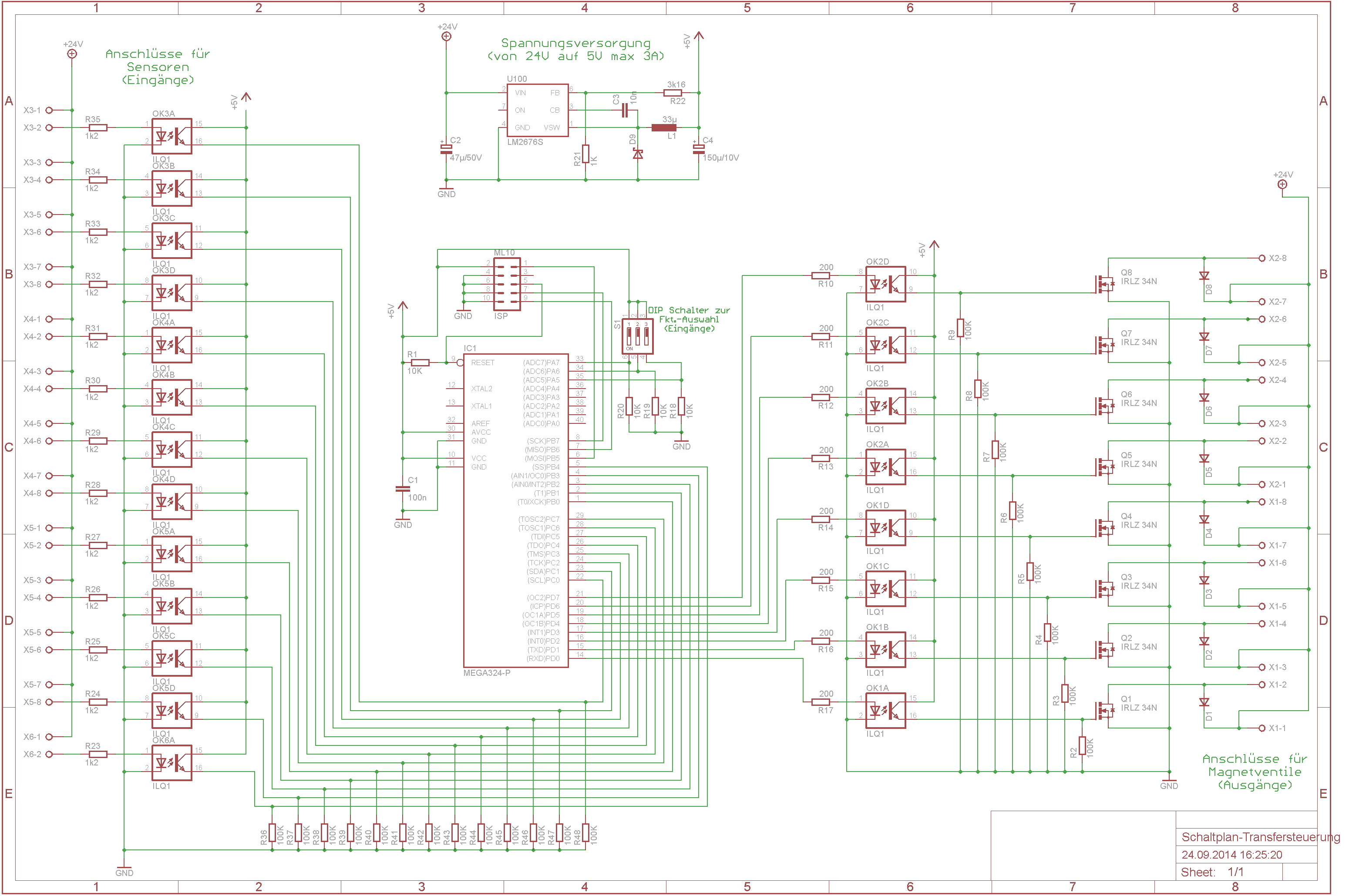

von Schreiberling (Gast)
Frank K. schrieb:
> Nein.
> fchk
Das wäre wohl schon anzuraten, daher doch ;-)
Begründung:
Wenn zu Eingang ein Kabel hingeht dann ziehst du dir die Masse von z.B.
einer Maschine her, die 100m weit weg ist. Potentialausgleichsströme
(z.B. Ableitströme eines 100kW Motors mit FU) fließen dann teilweise
durch deine µC-Schaltung.
Das ist mindestens ungünstig. Deshalb ist eine galvanische Trennung hier
zumindest sinnnvoll. Ist ja nicht teuer, ein PC357 und eine Diode
(zwecks verpolschutz) und 3-4 Widerstände.
Das ist auch gut für die EMV - die einfachste Lösung für einen 1kV -
Surge gegen Erde.
Das macht jeder Hersteller von SPSen auch so ähnlich, schau mal bei B&R
oder Siemens in den Datenblättern - die haben fast immer galv. Trennung
bei den IOs.
Interessant ist für die die Norm EN61131. In einer der Teile wird das
genau beschrieben.
von Horst H. (horst_h44)
Hallo, die gute alte Regel ist es zu trennen, wenn es Masseschleifen
geben kann.
Netzteil 24V auf 3/5V
Analog/Digital:http://ichaus.de/upload/pdf/EL-Info_FB3_Spannungsversorgung_120507.pdf
Schnittstelle 24V zu Mikrocontroller:
http://www.ichaus.de/wp1_mikrocontroller
Magnetventile ansteuern:
http://www.elektronikpraxis.vogel.de/analogtechnik/articles/387196/
Ich habe mir nun mal einen Stromlaufplan erstellt (siehe Anhang).
Nochmal die Anforderungen kurz zusammengefasst:
-Steuerung für Magnetventile und Motor über Mikrocontroller
-Spannungswandlung von 24V auf 5V
-13 Eingänge für Sensoren, über Optokoppler getrennt
-3 Eingänge für Dip-Schalter zur Funktionsauswahl
-7 Ausgänge für Magnetventile, über Optokoppler getrennt
-1 Ausgang für Schrittmotor, über Optokoppler getrennt
Mikrocontroller: Amega324p
Optokoppler: ILQ1, mit 4 Optokopplern im DIP16 Gehäuse
Schaltregler: LM2676
Mosfet: IRLZ 34N, N-Kanal Logic Level
D1-D8: dienen als Freilaufdiode
Gibt es Anregung was besser gemacht werden kann oder was so überhaupt
nicht geht?
Wäre sehr Dankbar wenn ihr euch das mal anschauen könnt :)
von Frank K. (fchk)
Das mit der galvanischen Trennung und warum es dann mehrere getrennte
GNDs gibt, das solltest Du noch mal üben. Und zwar so lange, bis es
klappt.
So machen die Optokoppler wenig Sinn.
fchk
Ja also die GNDs sind alle gleich. Habe Sie bloß nicht miteinander
verbunden.
Was meinst du mit was mit der galvanischen Trennung nicht stimmt?

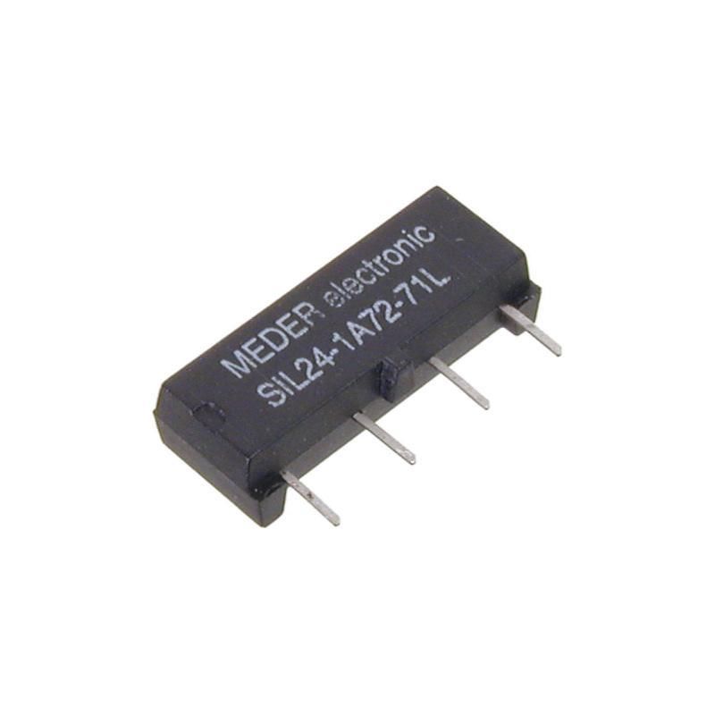

von Frank (Gast)
Ich habe gerade ein ähnliches Problem: Die 24V-Signale einer SPS sollen
von einem Arduino verarbeitet werden. Ich habe mich für 24-V-Reed-Relais
im Chip-Design mit einem Spulenwiderstand von 2kOhm (die Signale werden
also mit ca. 12 mA belastet) entschossen.
Die Lösung ist polungs-unabhängig, wesentlich toleranter als Optokoppler
und es handelt sich um jeweils genau 1 Bauelement. Dafür nehme ich den
Software-Aufwand für die Entprellung gerne in Kauf ... zumal meine
Anwendung nicht besonders schnell sein muss - Reaktionszeiten von 1/4s
sind kein Problem.
Das klingt eigentlich nicht schlecht.
Könntest du mal ein Stromlaufplan und die Bezeichnung der Relais posten?
von Frank K. (fchk)
> verbunden.
Der Schaltplan sag etwas anderes. Da verwendest Du immer das gleiche
GND-Symbol, und damit sind alle Instanzen dieses Symbols miteinander
verbunden.
Normalerweise sind Optokoppler eine Barriere - es gibt keinerlei
leitfähige Verbindung von einer Seite zur anderen. Überhaupt gar keine.
Auch nicht durch die Spannungsversorgung. Die 5V für Deinen AVR
(Koordinate B3) dürfen überhaupt gar keine leitfähige Verbindung mit den
5V für die Ausgangs-Optokoppler (B6) haben. Notfalls musst Du
isolierende DC-DC-Wandler verwenden. Genauso mit den 24V von außen.
Viele Schaltregler können auch in Flyback-Topologie verbaut werden, und
da trennt ein Trafo Ein- und Ausgangsspannung.
Nur so wird das was.
PS: Die 5V in Koordinate A2 ist nicht angeschlossen.
fchk
Ok das hatte ich überhaupt nicht bedacht.
Die Sache mit den Optokopllern und dem AVR Kann ich natürlich umgehen,
wenn ich keine Logic Level Mosfets nehme sondern diese an 24V betreibe.
Die Sache mit dem Schaltregler scheint mir dagegen nicht so trivial

von Frank K. (fchk)
Die 5V an Koordinate B6 kannst Du durch 24V ersetzen, wenn Du vor dem
MOSFET und dem Pulldown einen 10k Widerstand hängst, und parallel zum
Pulldown eine Zenerdiode im Bereich von etwa 10-12V. Damit begrenzt Du
Vgs auf eben diese 10-12V und vermeidest damit die Überschreitung von
Vgs(max) von 16V. Wenn Du merkst, dass die MOSFETs nicht schnell genug
durchschalten und dadurch warm werden, musst Du mit den 10k etwas
herunter gehen, was dann aber den Strom durch die Zenerdiode erhöht.
Bei den Eingängen finde ich es geschickter, wenn die Geber die Spannung
liefern. Dann kannst Du nämlich direkt die beiden Pins zum
Optokoppler+Strombegrenzungs-R auf die Klemmleiste führen. Damit ist
dann jeder Eingang vom anderen isoliert, es kann damit nicht zu
Masseschleifen kommen.
Schau Dir an, wie es bei MIDI gemacht wird.
http://www.midi.org/techspecs/electrispec.php
Die antiparallele Diode direkt am Optokoppler ist übrigens eine gute
Idee. Die spart Dir den Ersatz des Optokopplers, falls Du mal die
Polarität falsch gewählt hast.
Notfalls machst Du eben vier Klemmen pro OK: 24V-A-K-GND. Dann kannst Du
einen Schalter zwischen K und GND schalten und eine Brücke zwischen 24V
und A setzen.
Zum Schaltregler: Nicht verrückt machen, das Problem haben andere Leute
gelöst:
http://www.reichelt.de/Wandler-Module-DC-DC/2/index.html?&ACTION=2&LA=2&GROUPID=4956
Da suchst Du Dir halt den passenden aus, zB den hier:
http://www.reichelt.de/Wandler-Module-DC-DC/TEN-8-2411/3//index.html?ACTION=3&GROUPID=4956&ARTICLE=116778&OFFSET=500&WKID=0&;
1.5A sollten mehr als reichlich sein, es ist jetzt ja nur der AVR und
die 8 Ausgangsoptokoppler als nennenswerte Stromverbraucher. Bei den
Eingangs-OKs fließt ja praktisch nichts. Ich weiß jetzt nicht, was Du
als Diodenstrom für die Ausgangs-OK angesetzt hast, aber auch 1A müssten
mehr als genug sein.
PS: An AREF 100n gegen GND, auch wenn Du den ADC nicht benutzt. Besser
ist das. Und den AVCC/AGND-Pärchen spendierst Du gefälligst auch noch
einmal 100n - so teuer sind die nicht, dass Du da knausern musst.
fchk
PS: Und trenne Deine Massen. GND für den AVR und alles, was damit
zusammenhängt, GNDIO für die 24V-Stromkreise, PE fürs Gehäuse.
PE und GNDIO an EINER Stelle miteinander verbinden, eventuell unter
Benutzung eines R oder C.
von Frank (Gast)
Typ: SIL241-A7271L
von Harald (Gast)
Frank schrieb:
> Typ: SIL241-A7271L
Die können sehr zickig sein, kenne mindestens eine weitere Person, die
genau wie ich Probleme mit klebenden oder nicht schaltenden Kontakten
hatte - trotz Einhaltung aller Spezifikationen, keine induktiven und
keine kapazitiven Lastprobleme.

>Frank schrieb:
>> Typ: SIL241-A7271L
Zumal ich eigentlich keine mechanischen Komponenten möchte. Relais
halten ja nur eine gewisse Anzahl an Schaltzyklen ab.
Ich habe mich anstelle des Schaltreglers nun für einen DC/DC Wandler
entschieden (Typ: TMH 2405 S), da er die Stromkreise trennt.
Habe zur entstörung noch jeweil ein LC-Glied an Ein-und Ausgang gehängt.
Frage mich nur wie ich den Wandler vor Überspannung schützen kann.
Vielleicht mit einem PTC und einer Supressordiode?
Gibt es andere Vorschläge?
Hallo
also ich habe meinen Plan nochmal angepasst (Anhang).
Wäre nett wenn ihr nochmal drüber schauen und mir sagen könnt ob das
jetzt so klappt. (Mal abgesehen davon, dass ich einige kleinere
Bauelemente noch nicht dimensioniert habe)
von Mike (Gast)
Ich hoffe, die Vorwiderstände der Optokoppler zählen dazu. Sonst würde
ich mich fragen, warum du die LEDs mit so hohen Strömen betreiben
möchtest, obwohl z.B. OC3..6 nur die größenordnungsmäßig 0.5mA der
µC-Eingänge steuern sollen.
von Dietrich L. (dietrichl)
Bei OK1 und OK2 müssen die GNDs der LEDs an DGND - nicht an AGND!
Genau die muss ich unter anderem noch anpassen, da ich noch nicht ganz
genau weiß welche OK ich verwende :P
Oh danke! Ganz übersehen.
