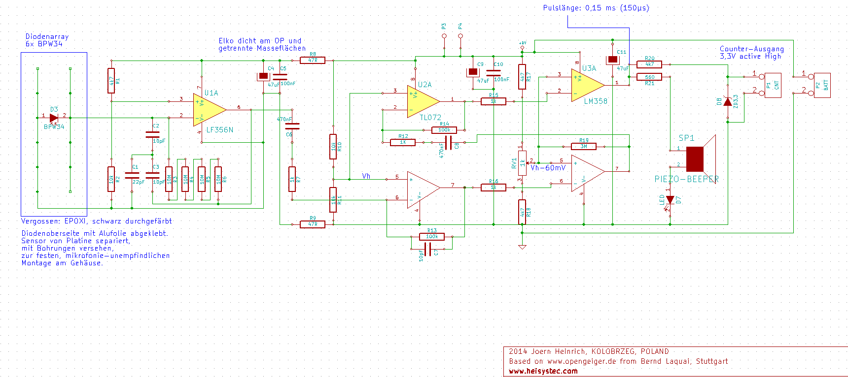

Die Eingangsstufe ist mit einem einzelnen LF356N bestückt, das
rauschärmste und gleichzeitig hochohmigste, was ich im Bestand finden
konnte. Statt 10 M beträgt der Gegenkopplungswiderstand 40 M. Die
dadurch resultierende Transimpedanz-Verstärkung ist so hoch, dass man am
LF356-Ausgang über den Mikrofoneingang der Soundkarte in einem
Audioprogramm die kleinen Beta/Gamma-Peaks bereits erkennt. Der LF356N
ist sowohl auf der Masse- als auch auf der 9V-zuleitung jeweils mit
einem 50 Ohm-Widerstand vom Rest der Schaltung abgekoppelt, um den
Last-OP nicht "reinpfeifen" zu lassen
Es folgen ein halber TL072 mit 100facher U-Verstärkung, danach ein
halber LM358 als Komparator zur Ausfilterung des Rauschens. Da die
Peakhöhen immer noch recht unterschiedlich sind, und ich kleine Peaks im
Zähler nicht unter den Tisch fallen lassen will, erneute 100-fache
Verstärkung der Wechselspannung mit nachgeschaltetem Komparator.
Die Referenzspannung für die beiden Komparatoren wird mit einem 10-Gang
-Spindeltrimmer auf 50 bis 60 mV kleiner als die U(+IN) der TL072
eingestellt, was gerade eben unter der negativen halben Rauschspannung
liegt.

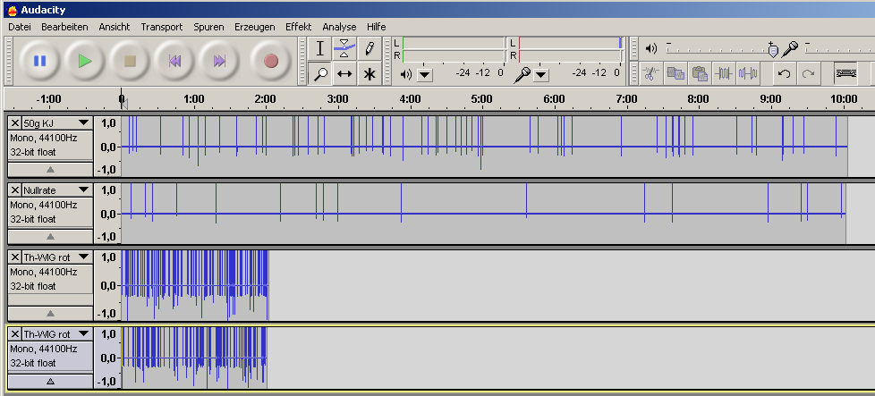

Vergleich mit RAD-RATE:
Nullrate (10 min) - Eigenbau:17 counts, RAD-RATE:7 counts
50 g Kaliumjodid (10 min) - Eigenbau: 68 counts, RAD-RATE 34 counts
Th-WIG-Elektrode (2 min) - Eigenbau:118 counts,  RAD-RATE: 55 counts
NaMgUAcetat-Prüfstrahler(1 min) - Eigenbau:244 counts, RAD-Rate 114
counts
Also ist der Eigenbau etwas mehr als doppelt so empfindlich wie der
kommerzielle.

Klingt interessant, könntest du mal ein Bild von deiner aufgebauten
Schaltung posten?

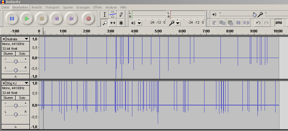

Bilder:

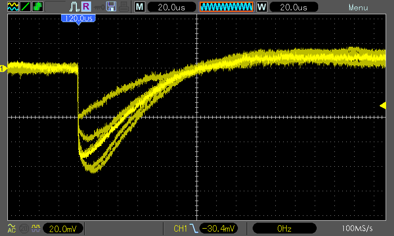

- Eigenbau_001.png: Audiorecording über Soundkarte am Ausgang des
letzten Komparators zur bestimmung der counts bei 50g KJ, der Nullrate,
und einer zerkleinerten thorierten WIG-Schweißelektrode (2% Th)

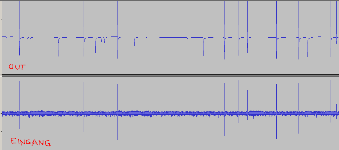

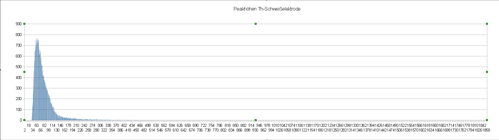

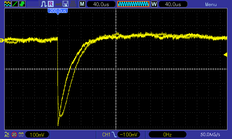

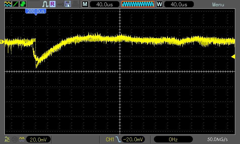

- Eigenbau_002.png: Audioaufnahme nach dem letzten Komparator, parallel
dazu audioaufnahme nach dem ersten TL072, also der zweiten
Verstärkerstufe. Es werden auch kleine Impulse verstärkt.

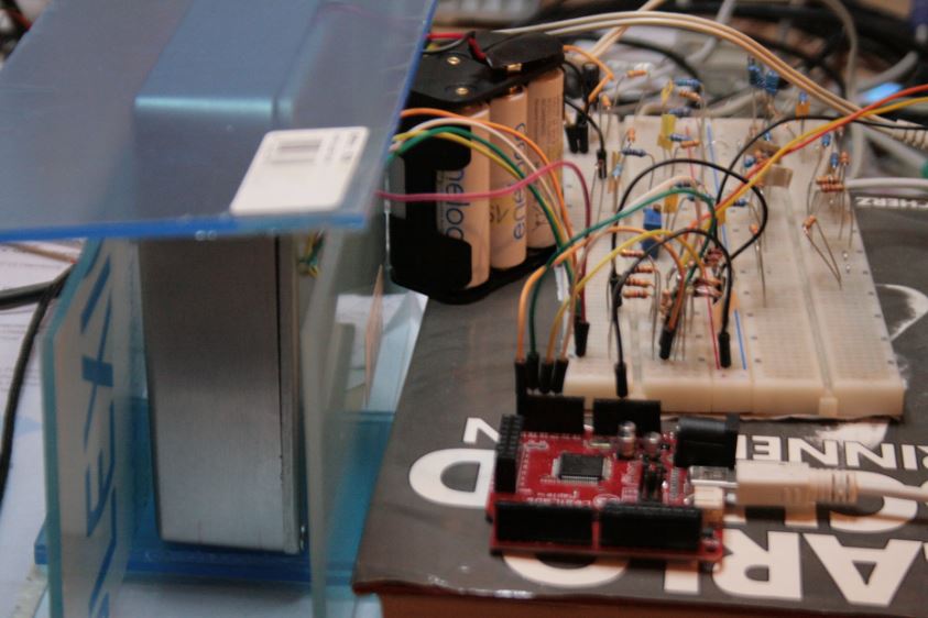

- Ist_zustand.jpg: "Debugging in der Keksdose" Optimierung auf dem
abgeschirmten Steckboard, der kleine Schokoriegel ist das vergossene
Diodenarray. In der Blisterüte ist einer der Probestrahler zu sehen,
eine in 2 cm-Stückchen zerbrochene WIG-Schweißelektrode mit 2%
Thriumgehalt

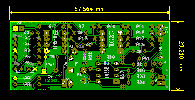

- JRAD_LAY.PNG stelt den Soll-Zustand dar, das Layout der Schaltung
passt handgeroutet auf eine einseitig geätzte Platine (1 Drahtbrücke)
von ganzen 30 x 70 mm (ohne Piezo-Summer). Kein SMD.

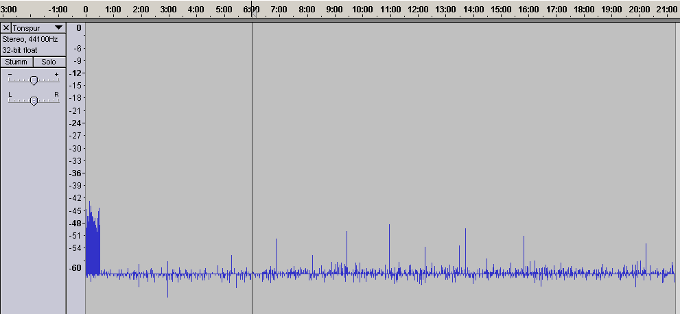

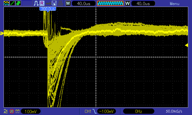

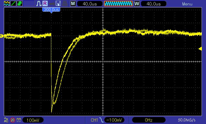

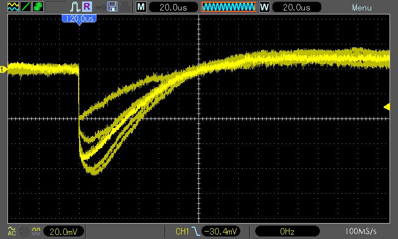

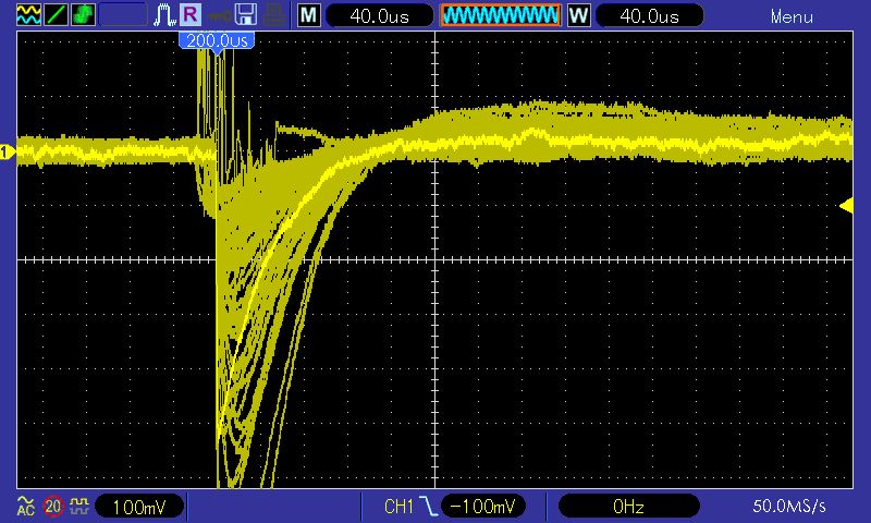

Auf intensive Nachfrage hin hier nochmal den Ausgang mit 200
nF-Koppelkondensator des ersten OP-AMP angehängt, aufgenommen mit
Audacity, (Freeware, ok, stürzt manchmal ab...).
Die ersten 30 sek sind mit einem Prüfstrahler auf dem Sensor
aufgenommen, die restlichen 15 min ohne (="Nullrate").
Fragen:
1. Was ist hier Signal, was ist Rauschen?
2. Kann man die negativen Peaks in der oben genanten Schaltung auch
einem radioaktiven Zerfall zuordnen?
3. Wie ist die Compton-Streuung zu bewerten?
4. Gibt es Fluoreszenz-Effekte im Plastik der BPW34?
(Hab leider keinen Bleibunker, um das ganze völlig unbestrahlt
anzusehen.)

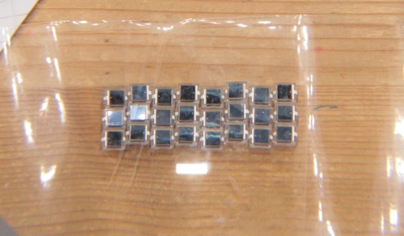

Ich baue gerade ein Array von 4*6 Pin-Dioden, jedes subarray mit eigenen
Vorverstärker.

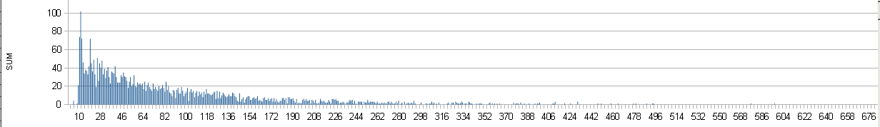

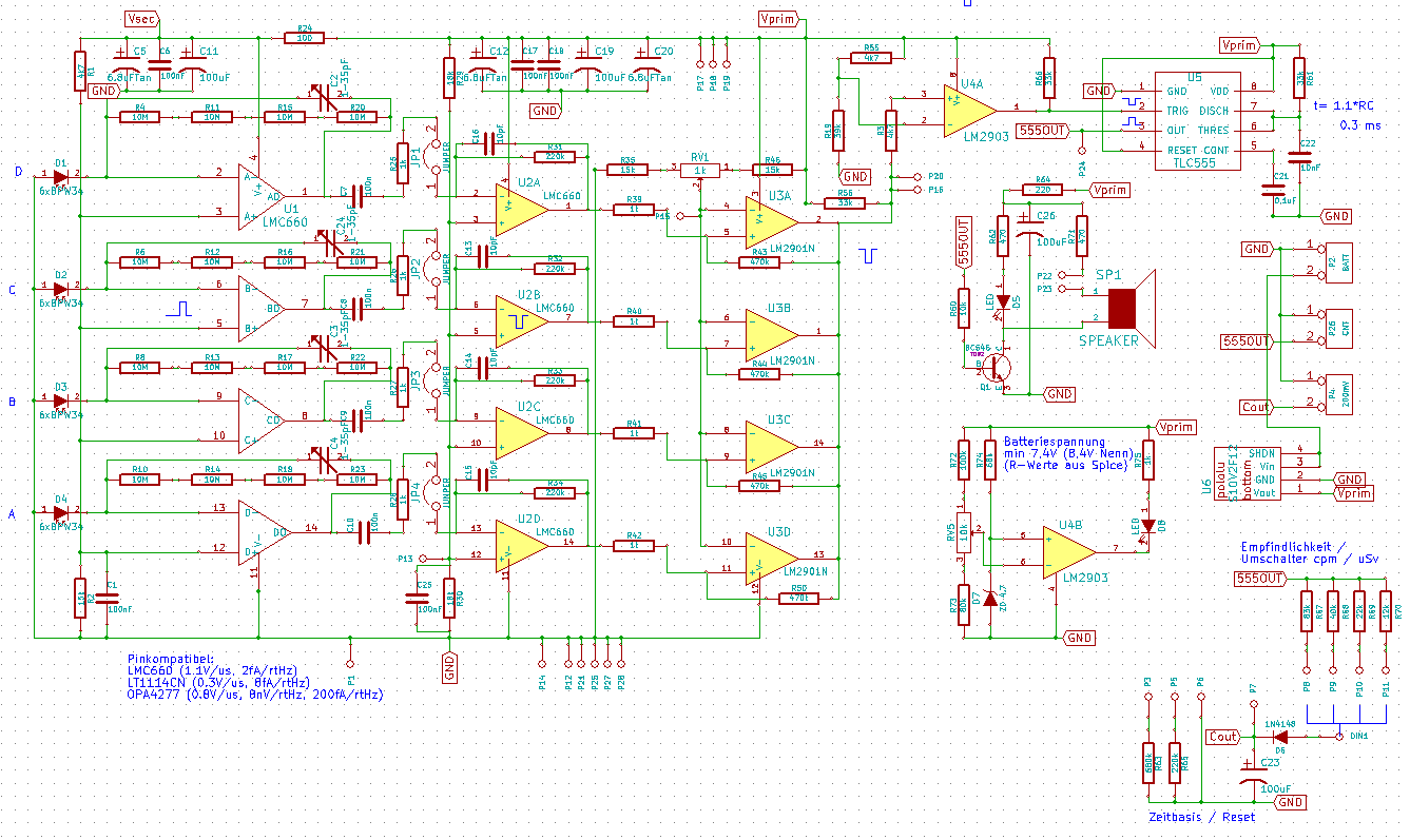

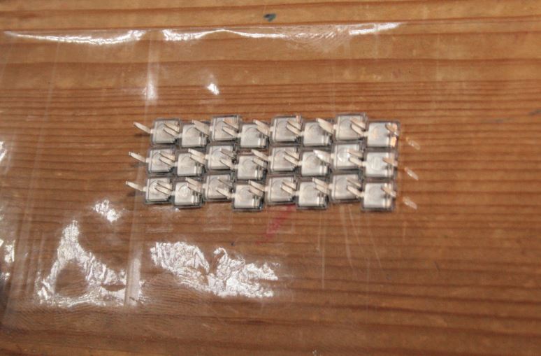

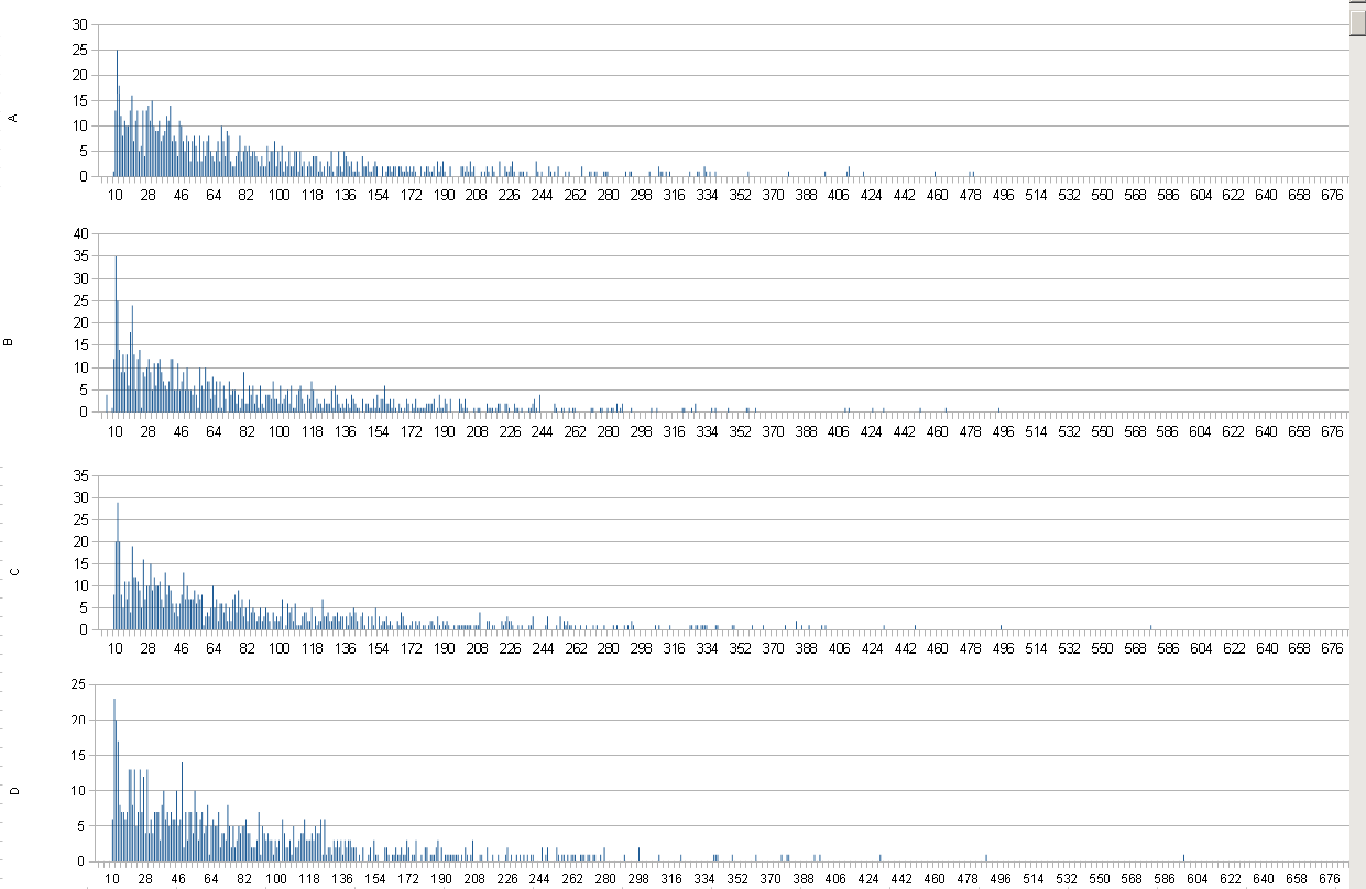

Habe auf meinem Tisch nun einen Vierkanal-Detektor mit insgesamt 24
BPW34.
Schreiber hat teilweise recht: Für Gamma-Strahlung oberhalb ca
100-200keV ist die BPW34 ohne vorgeschalteten Szintillatorkristall zu
unempfindlich, da reicht der Einfallsquerschnitt einfach nicht zum
Gamma-Einfang aus. Das belegt auch eine über 2 Tage durchgeführte
energieselektive Messung von Beta-geschirmten 100g KJ, was in jedem
tragbaren Gamma-Spektrometer sofort die 1,4 MeV - Kalium40-Linie
erscheinen lassen sollte. Die Beta-Empfindlichkeit ist allerdings
hervorragend! (Und damit fängt man auch das radioaktive Wildschwein auf
Kühltheken-Entfernung ;-) )
Das Problem beim Vierkanaler ist nun, dass man alle Kanäle einzeln
referenzieren muss (Komparator-Schaltschwelle) um ein vernünftiges
Summensignal für counts/min zu erhalten.

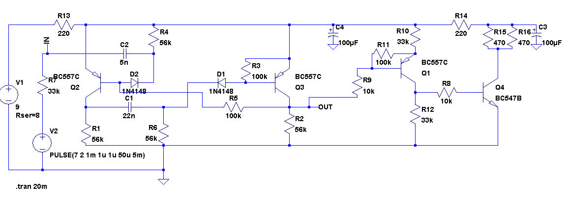

Ein weiteres Problem in allen direkt anzeigenden und batteriebetriebenen
Geräten ist die Entkopplung der Vorverstärkerelektronik von den
(superkleinen) Spannungsänderungen an der Versorgung durch die
Signalisierung (Led, Piezo-Beeper).
MIt einem TLC 555 zur Signalverlängerung jedenfalls bin ich
diesbezüglich völlig auf die Nase gefallen, das ging garnicht. Der
verursacht brutale Peaks auf der Versorgungsleitung, die Du auch durch

ich bin in den IC-Sockel hinter der zweiten Verstärkerstufe mit
Breadboard-Jumper-Wires reingegangen, und hab die 4 Signale jeweils über
eine Spannungsteiler/Zehnerdiodenschaltung auf die Analogeingänge eines
Leaflabs Maple (STM32F106RBT, 72 MHz, CortexM3) gesetzt. Ich bekomme mit
einem schnellen Sampling-Algorithmus ("Schwellwert überschritten, nur
noch diesen Peak messen") ca 3-15 AD-Messwerte je Ereigniss, was einer
Samplingfrequenz von ca 200 kHz entspricht. Die hohen Peaks haben mit
den eingesetzten OP's eine Breite von ca 110 µs.

Ich habe aufgrund des THM-Schaltungsdesigns unterschiedlich lange
Signalleitungen von den vier Diodenarrays zum ersten OP. Die beiden
äußeren, längeren rauschen ca 20% mehr als die beiden inneren
Photodiodenarrays / Kanäle, sind bei 20 M Feedback-R mit 1.5 pF
kompensiert, die inneren mit 1.2 pF.
Verwendete OP'S im Vierkanaler erste STufe:
TLC660, LT1114,  Präferenz blieb beim TLC660. Demnächst kommen noch par
andere schnellere und rauschärmere Buschen ran.
Also geht die ganze Kompensation bei mir jetzt pe Software, indem ich
A) alle 30 min digital neu die Rauschschwelle kalibriere, um die mit dem
Abfall der Akkuspannung einhergehende Veränderung des Rauschverhaltens
der Diodenarrays auszugleichen,
B) jedes einzelne Signal integriere, um die Kanalunterschiede in der
Feedback-Kapazität und Blindkapazitäten hinsichtlich einer
energieselektiven Messung auszugleichen.
C) den Bezugspunkt für die energieselektive Messung, d.h. den Mittelwert
aller Messwerte eines Kanals, sofern der gemessene Wert kein Singal ist,
fortlaufend mittle (ca 50 kHz) und sekündlich den Schwellwert damit
beschicke.

von ArnoR (Gast)
Wundert dich das bei der Schaltung wirklich? Die Spannungsteiler für den
AP R1/R2 und R10/R11 sind nicht abgebolckt. Was auf der Versorgung ist,
wird mit dem Teilerfaktor direkt als Eingangsspannung wirksam. Leg mal
ordentliche Elkos über R2 und R11.
Die ganze Schaltung ist überhaupt sinnlos. Zunächst ein TIA (ja), dann
ein invertierender Verstärker mit V=100 (ja), dann ein empfindlicher
Trigger mit Hysterese (ja ok, das reicht dann, der macht schon +-Vcc
oder gar nichts), danach wieder ein invertierender Verstärker mit V=100
(an dessen Ausgang bestenfalls das invertierte Signal der vorhergehenden
Stufe liegen kann, aber nichts verstärktes), und schließlich ein
freilaufender Komparator der auch wieder nichts anderes als der Trigger
viel weiter vorn machen kann. Was soll das alles?
von j.heinrich (Gast)
Nö nicht sinnlos zu jenem Stand der Entwicklung wie in den zuletzt
verlinkten Schaltplänen dargestellt.
die ganz kleinen, kurzen Impulse reichten nämlich nicht, den Komparator
voll durchzuschalten. Ist der nämlich nicht schnell genug dafür. Mit dem
Nachgeschalteten Verstärker waren diese Impulse dann auchzählbar.
Aber aktuell ist ja eine andere Schaltung am Start...
Mit BPW34 Gamma messen? Energieselektiv (d.h. Gammaspektroskopie)?
Das ist ein mühseliges Geschäft. Ein sehr mühseliges.
Wer behauptet, einfache PIN-Dioden (wie BPW34) ohne
Szintillatiorkristall hätten eine nennenswerte Gamma-Empfindlichkeit
oberhalb von 80 keV (also da, wo Röntgen langsam aufhört und Gamma
beginnt), der lügt, zumindest sich selber schlicht was in die Tasche.
Egal, wie groß man die Detektionsfläche macht.
Zur Schaltung:
Der Vierkanaldetektor mit je 6 paralellen BPW34 je Kanal ist gegenüber
dem Schaltplan insofern abgeändert,dass kein TLC555 zur
Signalverzögerung eingesetzt wird, sondern der im LTspice Diagramm
wiedergegebene, diskret aufgebaute monostabile Multivibrator. Für die
"Gammaspektren" allerdings wurde der erste vierfach-Komparator aus der
Schaltung entnommen, und in seinen Sockel vier Jumper-Kabel eingesteckt,
mit denen das Signal direkt aus den Ausgängen der zweiten
Verstärkerstufe entnommen und in einen Vielkanalanalysator
(LeaflabsMaple / PC, 4x 1500 Kanäle) eingespeist wurde.
Die Signale wurden mit ca 200 kHz gesampelt, und stellten zwischen 3 bis
20 Messwerte je Peak zur Integration zur Verfügung.
Die "Gammaspektren" wurden an einer U-Probe über den Zeitraum von 2
Tagen aufgenommen. Die Probe wurde zur Abschirmung von Beta-strahlung
mit zwei je 3 mm dicken Plexiglasscheiben abgedeckt, die gesamte
Anordnung zusätzlich noch in Plexiglas eingepackt.
Resümee:
Wie man sieht, sieht man nicht besonders viel. In der Aufsummierung der
vier Kanäle bleibt ausser einem charakteristischen Maximum im ganz
niedrigenergetischen Bereich nichts eindeutig als "Photopeak" zu
identifizierendes übrig. Die vier Kanäle ähneln sich auch nur in
Teilbereichen, mit ganz viel gutem Willen...
Nein, für richtige Gammspektroskopie eignet sich die BPW34 nicht, dazu
ist sie viel zu unempfindlich für Gammaquanten. Wenn man von einer 700
Beta-counts-per minute(!) Uran-Probe nur 4 Gamma(?)counts pro minute
bekommt, bei ebensogroßer Nullrate, heißt das wochen- und Monatelang
messen, um zu einer brauchbaren Statistik zu kommen.
Im übrigen auch B.Laquai behauptet fäschlicherweise, sein Stuttgarter
Geigerle könnte Gammastrahlung detektieren. Kann er aber ebensowenig wie
ich mit meinem großflächigen Vierkanaler aus 24 BPW34. Oder der
kommerzielle "Volks-Geigerzähler" RAD-RATE, der ebenfalls mit 3 BPW34
bestückt zu sein scheint.
Für Betastrahlung ist diese PIN-Diode allerdings hervorragend
empfindlich. Das positive für meinen Einsatzzweck: Cs137 emittiert
genausoviel Beta-Energie wie Gamma-Energie, ist also in Lebensmitteln
darüber detektierbar, ebenso wie die Betastrahler in der U /
Th-Zerfallsreihe.
(Bilder:
Herstellung des Diodenarrays, Energieselektive Messung Kanaäle A..D,
Energieselektive Messung , Kanalsumme, Schaltplan Vierkanaler, Monoflop
diskret, Messanordnung, Plexiglasabdeckung teilweise entfernt.)

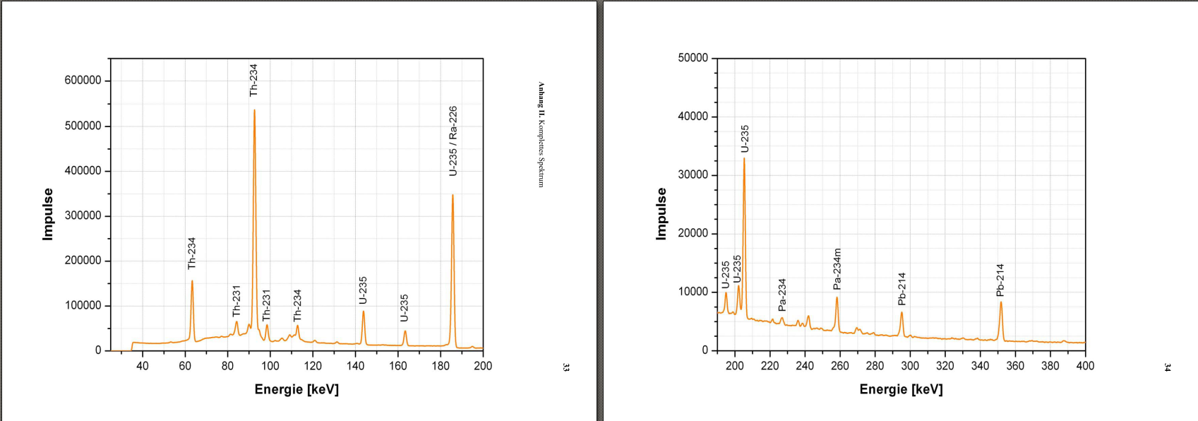

Ergänzung:
Bei meinen "Spektren" sind am linken Rand zwei Linien zu erkennen. Die
ganz links außen könnte auch ein Artefakt, nämlich Geräterauschen sein.
Die rechts dicht daneben mit ähnlicher Höhe könnte jedoch eventuell die
zu erwartende Th234-Linie sein, bei 93 keV, also von der BPW34 noch
detektierbar, und im Uranspektrum in einem guten Gammaspektrometer
vermessen (siehe Abbildung, aus:
http://fs-ev.de/Nachwuchs/Arbeiten_2008/Projekt%203_2008.pdf) mit der
größten Impulsrate vorkommend.
Falls jedoch die nidrigenergetischste Line kein Geräteartefakt
darstellt, dann wäre die hohe Line am linken Rand dem Th234-Zerfall
zuzuordnen, und die rechts daneben sichtbare dem U235/Ra226-Zerfall. Zu
letzterem würde auch die relative Impulshöhe passen.

von ArnoR (Gast)
So, ich habe mir nun auch mal so eine Detektor-Schaltung mit der BPW34
entworfen und aufgebaut. Dabei hab ich festgestellt, dass die von mir
gemessenen Impulse i.d.R. eine sehr viel kleinere Anstiegszeit (<1µs bis
auf etwa 80% Pegel) haben als die mit dem "OpenGeiger" (10µs)
gemessenen. Die ermittelte Anstiegszeit liegt dabei genau in der
Größenordnung der Eigenschaften meiner Schaltung, so dass die "echten"
Impulse wohl noch schneller sind.
Durch die langsame Reaktion auf den Puls verschenkt die
OpenGeiger-OPV-Schaltung einiges an Empfindlichkeit, weil nicht die
volle Pulshöhe gesehen wird. Außerdem gehen wohl Informationen verloren.
Selten waren bei meiner Messung auch langsame Pulse dabei, deren Pegel
meist am unteren Ende der schnellen war. Möglicherweise lässt sich
daraus eine Information über die verursachenden Teilchen ablesen?
Strahlungsquelle war ein halbierter Kleinpflasterstein aus Granit mit
der frischen Bruchfläche im Abstand von 1mm zur BPW34, die Schaltung
enthält nur eine BPW34. Registriert wurde etwa 1 Puls in 2 Minuten.

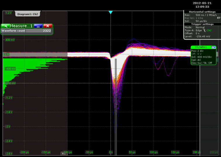

von ArnoR (Gast)
Ich denke wir reden aneinander vorbei. Meine Messungen zeigen sowohl
solche (langsamen) Pulse, wie sie der OpenGeiger ausschließlich zeigt,
als auch sehr viel schnellere Pulse. Längere Messungen mit einer
deutlich verbesserten Schaltung zeigen etwa vergleichbar große
Impulshöhen für langsame und schnelle Pulse. Meine Frage war, wieso gibt
es diese langsamen und diese schnellen Pulse?
von ArnoR (Gast)
Im rechten Bild sind am Triggerzeitpunkt Störungen zu sehen, die nicht
vom Sensor, sondern von einer Straßenkehrmaschine stammen.

Wie witzig.
Wenn es "Gammastrahlen" gewesen wären, dann hätten die im Sensor auch
ganz normale negativ gerichtete Impulse erzeugt wie die aus dem Granit.
Die wären also gar nicht zu erkennen gewesen.
Die Messung im rechten Bild lief übrigens über 2 Stunden, Quelle war
wieder nur der halbierte Plasterstein. Ohne Stein wurde über 1 Stunde
überhaupt kein Impuls registriert.
Sorry, wenn ich nicht auf den Kern Deiner Argumentation eingegangen bin,
Ich habe jedoch dazu auch nur...
bescheidene chemische Theorie,
und nichts sofort für den eigentlich noch zu charakterisierenden
Spezialfall bewiesenes (Welche Dioden, welche OP-Amps, welche
Umgebungsmaterialien in der Nähe der Dioden, usw...).
Die Anregung von Atomorbitalen (Durch hochenergetische Photonen), und um
deren Abregungsstrahlung handelt es sich, wenn man so betrachtet, was
letztlich im Oszilloskop ankommt, kann durchaus mit Relaxationszeiten
verbunden sein.
Also: Wenn die eine vorm Detektor vorhandene Atom / Molekülsorte durch
Gamma in angeregte Zustände versetzt wurde, dauert es ggf. länger, bis
die Energie in Form von Licht oder Röntgen wiede abgegeben wurde, als
bei der anderen.
Es kann sich einerseits um freie, herausgeschlagene Elektronen handeln,
die zum Peak beitragen, andererseits um detektierte Lichtquanten (die
wiederum elektronen im Material freisetzen können, je nach
Absorptionswellenlänge...)
D.h. die unterschiedliche zeitliche Stabilität der angeregten Zustände
von unterschiedlichen Atomen / Molekülen kann dazu führen, dass die
Energie einerseits schnell detektierbar oder eben langsamer detektierbar
wird.
Soweit erkläbar, im Prinzip zumindest...

Im Anhang mal eine Messung mit solcher Diode von FirstSensor, mit
vorgeschaltetem Szintillatorkristall. Einmal nur die Peakhöhen,
andererseits das Peaktinegral. Während man bei den Peakhöhen keine
spektrale Auflösung sehen kann, ist das Peakintegral dazu dienlich, die
Th-Linien der Schweißelektroden sehr schön aufzulösen ...
Diode: x100-7 THD mit 8mm CsI:Tl - Szinillatorkristall von First Sensor,
Berlin, Vorspannung 7V
Eingangs-Op-Amp: AD820, in Gegenkopplung 10M mit 1,8 pF parallel, erste
Verstärkerstufe: AD822, Verstärkung 56-fach.
Datenaufnahme: LeaflabsMaple Cortex M3
Die obige Messung lief eine Nacht über ohne zusätzliche Abschirmung, die
Quelle (thorierte Schweißelektroden) waren flächig auf die Diode
aufgelegt.

j.heinrich schrieb:
> Was Du
> siehst mit diesen BPW 34 ist vor allem Beta-Strahlung. Die löst im
> Kunstoff und im Silizium Bremsstrahlung aus: weiches Röntgen, gleich
> hinterm UV, und das sieht diese Diode. Sonst nichts.
Schwer zu glauben, weil die Kunststoffabdeckung der Diode wohl
mindestens um den Faktor 100 dicker als die PIN-Schicht ist, aber die
langsamen und die schnellen Pulse etwa gleich häufig auftreten.
