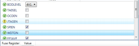

ich benutze einen AT90CAN128 um damit Analogwerte einzulesen und per CAN
zu versenden.
Bei ADC0-ADC3 ist das kein Problem, aber ADC4 liefert mir immer nur
1023. Obwohl auf Grund der Spannung an dem Pin etwas anderes
herauskommen müsste.
Der PF4 wird auch noch als TCK für das JTAG verwendet, aber das habe ich
in den Fuses deaktiviert.
Aus Verzweiflung habe ich schon eine 2 Schaltung aufgebaut, weil ich
dachte der µC wäre defekt. Aber dabei ist es genauso! :-(
Habe ich sonst noch was vergessen???
Gast #3813221
Das Bild war blöd, oder? :-)
Ich habe es natürlich programmiert...
Im Datenblatt finde ich dazu auch nichts weiteres.
Mich verwirrt auch das es bei 2 Controllern so ist... :-(

Gast #3815448
ich muss mich bei alle entschuldigen!
Ich habe einen ganz dummen Flüchtigkeitsfehler gemacht!
Gestern Abend habe ich meinen Fehler entdeckt...
Ich habe die Messkanäle von 1-8 durchnummeriert, die ADCs beginnen aber
bei 0. Dadurch habe ich den Kanal 4 auf ADC4 gemessen, es musste aber
ADC3 sein! Wie blöd!
