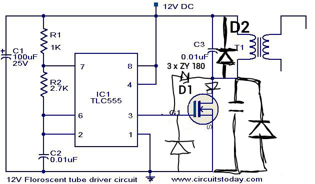

ich möchte mein Mosfet vor zu hohen Spannungen schützen. Der IRFP460
kann ja bis 500V.
Ich würde aber gerne die Primärinduktion ausnutzen.
welche diode D1 oder D2 schützt? wenn ich eine normale Freilauf diode
benutze, dann wirkt sie doch wie ein kurzschluss? wenn ich D1 und D2 in
der Richtung wie eingezeichnet einsetze, schütze ich mein Mosfet vor DS
Durchbruch oder nicht? Hab mal gehört durch Freilaufdiode macht man sich
die nutzbare primärinduktion zunichte...
viele Grüße
D1 und D2 sollen Zenerdioden sein. Geht das so?

von Kevin K. (nemon) Benutzerseite
Du speist den Flyback mit 12V und musst den primären Schalttransistor
vor 500V schützen? Was hat denn dein Trafo für ein
Übersetzungsverhältnis?
Den Kondensator rechts neben dem FET brauchst du so nicht (und willst
ihn nicht haben). Die Diode weiter rechts davon ist evtl. im FET als
Bodydiode integriert, ein Flyback braucht sie aber nicht. Die ganzen
Dioden zur Gate lässt du auch weg und verbindest Gate mit Source über
einen 10k-Widerstand. D2 als Snubber kann man so verwenden, wenn es eine
Silizium-Diode ist. In den Pfad schaltet man gewöhnlicherweise eine
RC-Parallelschaltung oder in Reihe mit der Diode eine Zenerdiode.
Insbesondere letzteres eignet sich, um die reflektierte Spannung aus dem
Trafo zu begrenzen. Aber da brauchst du dann keinen 500V-FET. Lieber
einen mit 30V und niedriger Gate-Charge und kleinem Rds,on

von MaWin (Gast)
d.H. du musst zulassen, daß nach dem Anlegen der 12V an deine Zünspule
die rücktransfomierte Zündspannung anliegt, musst aber verhindern, dass
im Falle des nicht-Zündens die Spannung zu hoch für die
Wicklungsisolation und den MOSFET wird.
D2 lässt nur 0.7V Gegeninduktionsspannung zu, geht also nicht.
D1 als 540V Z-Diode erlaubt aber bis 550V, also zu viel für den MOSFET
und vermutlich auch zuviel für die Isolation der Zündspule.
Nimm 360V (3 x 130V) oder 410V (3 x 147V) oder falls es wirklich nötig
ist 460V (schau halt vorher ins Datenblatt der Zündspule, 360V sind
meist möglich).
Die anderen eingezeichneten Dioden am Gate, zum MOSFET und über dem
MOSFET sind bei angemessenem Aufbau überflüssig, typische Angstdioden.

von Achim S. (Gast)
MaWin schrieb:
> Offensichtlich eine KFZ Zündspule. Natürlich schlagen da 500V zurück.
Die Beschreibung klingt wirklich nach Zündspule. Aber zumindest bei der
Quelle von Stefans Schaltungsbild geht es um einen umgedrehten Netztrafo
http://www.circuitstoday.com/12-v-florescent-lamp-driver-circuit

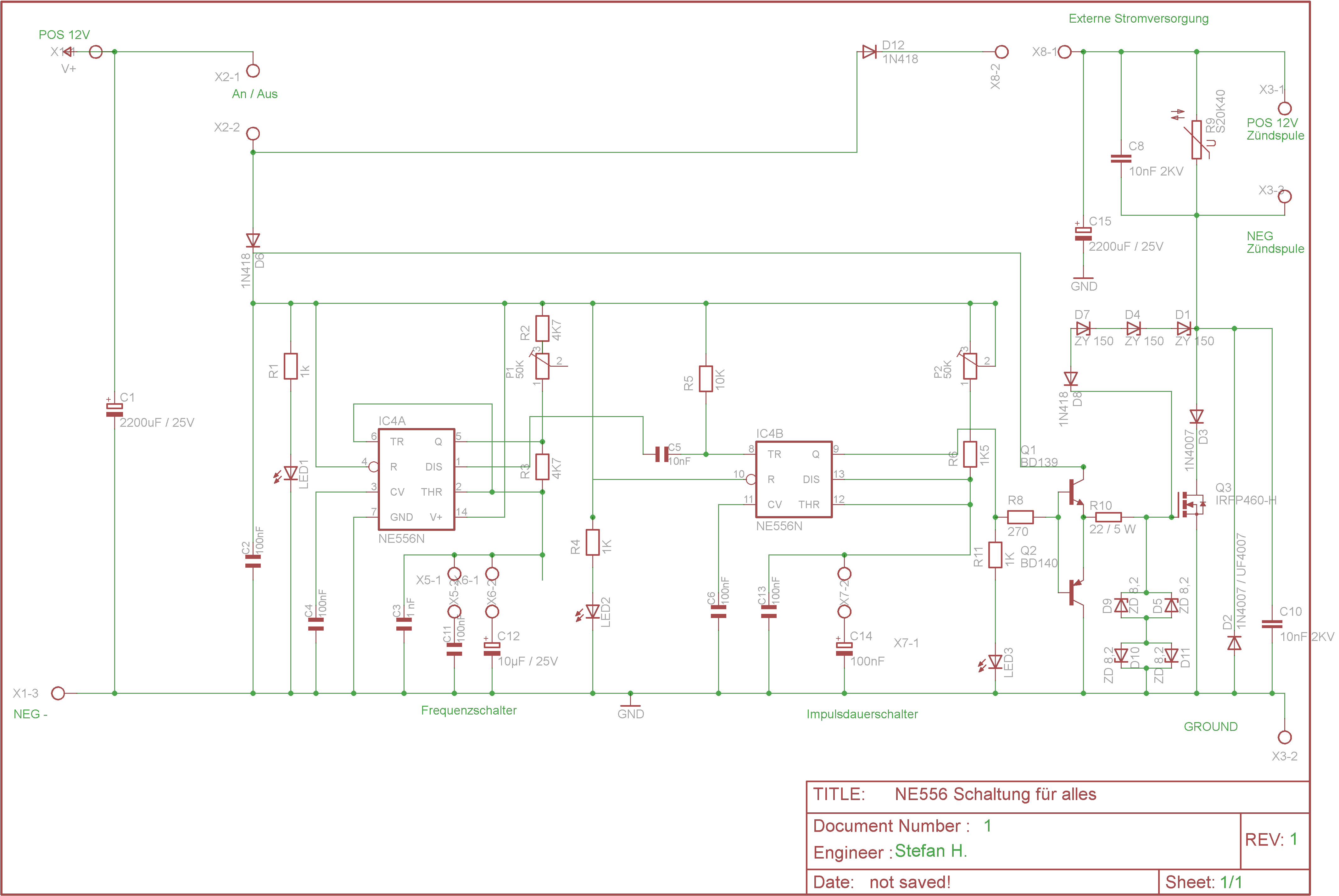

von Tocotronix S. (tocotronix)
Hier mein Plan,
also ich weiß nun wirklich nicht welche Dioden überflüssig sind am
Mosfet direkt.
Grüße
von MaWin (Gast)
Stefan H. schrieb:
> Hier mein Plan,
Was machen darin die 30 überflüssigen Bauteile ?
Musst du den Elektronischschrott durch einlöten entsorgen ?
Bei 22 Ohm Gate-Vorwiderstand können bei 12V maximal 540mA fliessen.
Deine 1N418 soll wohl eine 1N4148 sein und schafft nur 100mA.
Die BD139 könnten 1.5A aber woher sollen die kommen bei der Diode und
dem nachgeschalteten Widerstand ?
Das ganze Zeug ist überflüssig und fehldimensioniert, und ein NE555 kann
sowohl Wiederholfrequenz und Impulsdauer beeinflussen, es braucht keinen
zweiten.
Damit bleibt von allem vor dem gate nur ein NE555 übrig der direkt, ohne
Vorwiderstand, das Gate ansteuert.
Hinter dem Transistor sieht es nicht besser aus. Deine Zündspule wird
bis 400V an der primären Wicklung durch Rücktransformation des
Zündfunkens haben, ein S20K40 begrenzt das zuverlässig auf 56V und
verhindert damit gründlich daß jemals ein Zündfunke entsteht, geht aber
als VDR durch die dauernden Absorptionsschläge kaputt. Damit ist der 2kV
Kondensator komplett überdimensioniert, der MOSFET auch, und die 450V
Z-Dioden auch.
Wenn D2 Spannungen unter 0V verhindern soll, ist D3 überflüssig und als
1N4007 viel zu langsam. Deine 8.2V Z-Dioden sind so geschaltet, daß am
Gate des MOSFETs nie mehr als 8.9V anliegen können. Eine negative
Spannung kann dort sowieso nicht hinkommen, weil D2 die ja schon
verhindert. Alle diese Dioden sind überflüssig und der VDR verhindert
gründlich daß die Schaltung überhaupt funktioniert.
Der ganze Schaltplan ist Murks, alle zusätzlich zur Grundschaltung
hinzuerfundenen Bauteile behindern eher die Funktion, als daß sie
irgendeinen begründeten Nutzen hätten.
C10 raus
was machen die 4 Zenerdioden an der Gate? Eine 18V und das reicht!
Einmal 1µF von Kollektor Q1 gegen Masse bitte. Dort schaltest du
steilflankig, da soll ein kleiner Stromkreis sein.
Zunächst warum NE556
Zündspule kann nur begrenzt Energie aufnehmen also Leistung * Zeit.
Erste A-stabile Kippstufe gibt Frequenz vor und soll dann mal zwischen
0,5 und 3 Hz sein.
Dann gibt die monostabile Kippstufe die Impulsdauer vor. Damit die
Zündspule nicht übersättigt. Denn dann kommt kein Funke. Soll dann
zwischen 1 µs und max. 10ms sein.

MaWin schrieb:
> Stefan H. schrieb:
>> Hier mein Plan,
Also BD139 direkt an V+
1N4148 ersetzen durch? Hatte mich verschrieben und copy and paste
gemacht im Eagle.
> zweiten.
Geht so nicht mit einem NE555
Ich würde gerne Gegentaktendstufe davor legen um den Mosfet leer zu
ziehen. Auch wenn es für die niedrigen Frequenzen vielleicht nicht nötig
ist.
Aber ich will ja die Frequenz in zwei drei Stufen schalten können. Auch
in höhere Hz bereiche.
Also passt das mit 220 Ohm Widerstand an der Gegentaktendstufe und dann
10 Ohm widerstand? Passt das mit Kondensator an Kollektor von BD139? Der
Kollentor soll doch auf V+?
> Z-Dioden auch.
Ok Varistor lass ich weg. Und C10
Wieso Mosfet überdimensioniert? Will hohe Spannungen zulassen aber?
Blöder RDSon?
Wieso 450V überdimensioniert? lieber weniger?
Glaub da ist ein Fehler bei den Zener am Gate. Ist es richtiger wenn ich
das so mache wie im Bild was ich angehängt habe?
Welche Diode anstatt 1n4007? MBR MUR?
Aber die vier Dioden von Gate zu Drain sind erstmal richtig?
viele dank erstmal für die Hilfe.
Also auf dem Experimentierboard waren mit Zündspule 5cm drin. Aber
nachdem ich alles an Autobatterie geklemmt hatte fliegen die Mosfets
durch.
von MaWin (Gast)
Stefan H. schrieb:
> Wenn ich nur ein NE555 nutze haben beide Widerstände Einfluss auf die
> Frequenz.
Der eine auf 3Hz, der andere auf 10msec, es spielt keine Rolle, ob deine
3Hz 10msec länger sind.
Gar kein BD139
Gar keine 1N4148
> ziehen
Auch ein NE555 hat eine Gegentaktendstufe.
Gar keine.
> Aber nachdem ich alles an Autobatterie geklemmt hatte fliegen
> die Mosfets durch.
Tja, keine Strombegrenzung.
Du unterliegst dem Irrtum zu meinen, viel bringt viel.
