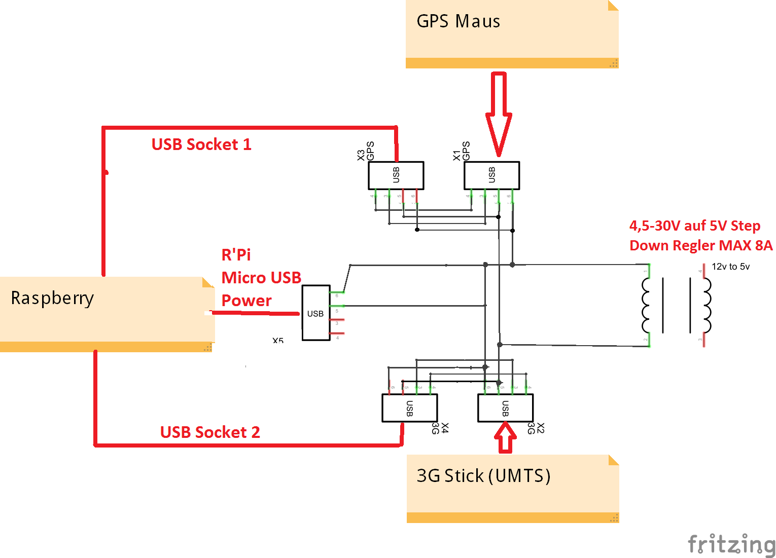

ich versuche praktisch einen aktiven USB Hub nachzubauen.
Soweit ich gelesen habe ist der Raspberry nur über den Mirco USB
abgesichert. Dadurch habe ich mir gedacht nur die Datenleitung zum RPi
zu führen und die Bestromung der USB Komponenten von der Leitung zu
trennen.
Dazu möchte ich die unten genannte USB Buchse verwenden. Sie ist
doppelstöckig aufgebaut. Ich verbinde die beiden Datenleitung und lege
nur auf einem der Ports die Spannung für die Komponente.
Bild ist im Anhang (usb.png).
Komponenten:
Step Down:
http://www.amazon.de/DEOK-5-30V-Converter-Spannungsversorgung-Regler/dp/B00GXXQ1VA/ref=pd_cp_ce_3
^^Was haltet ihr von dem? Ich weiß grundsätlich könnte man sich sowas
selber bauen..
USB Buchse:
https://www.reichelt.de/USB-FireWire-Verbinder/USB-AW-2/3/index.html?&ACTION=3&LA=2&ARTICLE=52004&GROUPID=5208&artnr=USB+AW-2
Funktioniert diese Schaltung oder benötigt das USB Gerät zum Anmelden am
PI einen 5V Pegel?

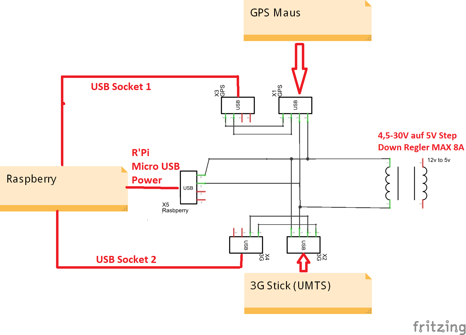

ZWEITE VERSION:
Ich beschalte alle USB Buchsen. Somit sind die USB Teilnehmer
ausreichend bestromt. Der RPi wird wohl backfeed versorgt (über die USB
Teilnehmer). Ich hab mal die Verbindung zum Mirco USB power socket
trotzdem gelassen.. Ist das sinnvoll?
Vielen Dank!

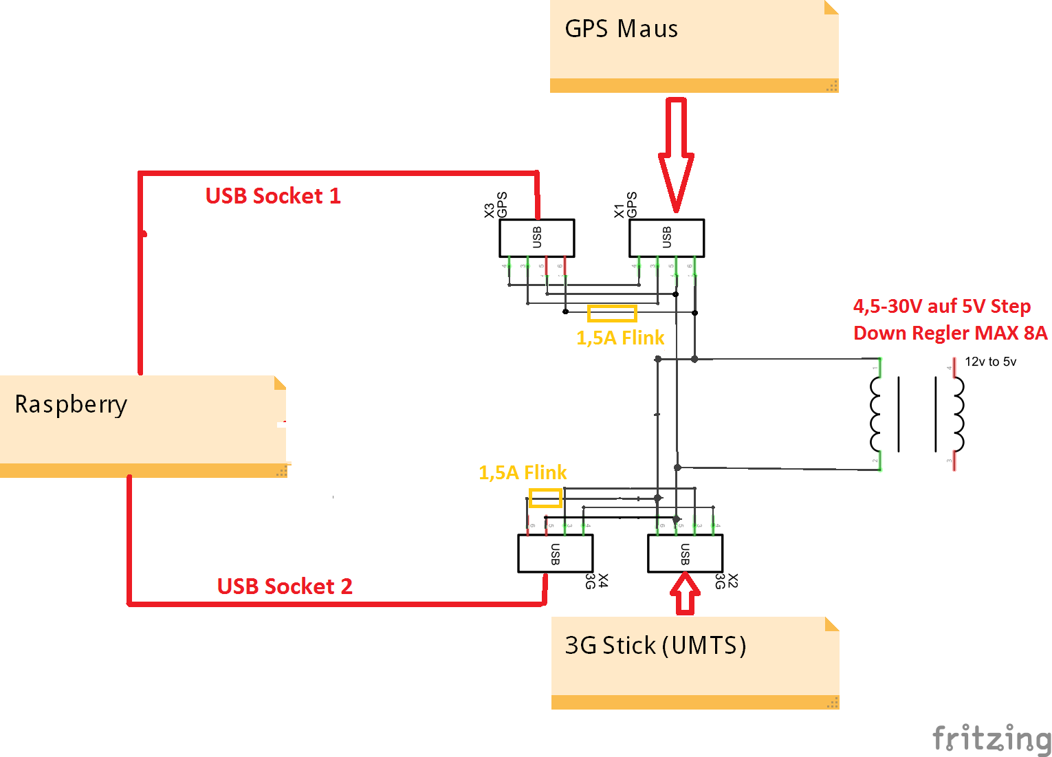

OP #3816955
Du meinst so wie im Anhang?
Hab den Mikro USB raus und zwei 1,5A Flinke Sicherungen in die Leitungen
für die USB Teilnehmer gepackt.
Der UMTS Stick zieht max. 500mA die GPS Maus wohl auch so um den Dreh.
Teilt sich der Strom über die Leitungen gleich auf?
Gast #3816986
Georg Maier schrieb:
> Was hälst du von der letzten Schaltung die ich angehängt habe?
Supermurks - die VCC-Leitungen vom Paspberry und dem "Hub" dürfen
keinesfalls verbunden werden. Für die Beschaltung von USB-Clients mit
eigener Stromversorgung gibt es jede Mange Schaltungsvorschläge.
Georg
#3817040
niemals !
der PI hat doch eine GPIO Leiste mit VCC und GND dort speist du deine 5V
und GND ein und in die 5V Leitung eben die Sicherung z.B. 1,2A-1,5A
mittelträge oder flink nach belieben oder Bedarf, dann ist der PI mit
seinen 0,7A Bedarf + x abgesichert für die USB, maximal 0,5A je USB
wenn dir 2 Ports reichen, sonst aktiver USB Hub mit 7 Ports der den PI
rückspeist wie ein Belkin da braucht der PI kein Netzteil, aber dem PI
seine 0,7A gehen dem HUB ab, also Vollbestückung am HUB geht nur wenn
nicht alle 7 Clients 0,5A wollen, unwahrscheinlich bei Maus und
Tastatur.

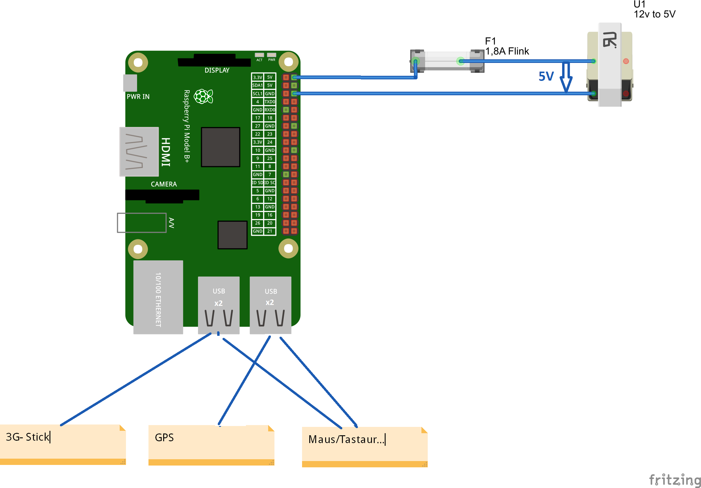

OP #3817129
Ok ich hab verstanden das es wohl so nicht funktioniert...
Hab jetzt nochmal eine Schaltung angefertigt. So sollte es jetzt i.O.
sein oder?
So können der 3G Stick und der GPS Empfänger theoretisch beide für sich
maximal 500mA in Anspruch nehmen.
#3817164
> sein oder?
hmmm weiss nicht, deine Infos kommen so wie im 300 Baudmodem, so bit bei
bit
du hast 4 USB Ports ? das muss ein B+ sein der hat die stärkere Polyfuse
Sicherung und effektivere Wandler on Board da braucht es das alles nicht
Du hast keinen B+ sondern nur den B dann wäre dein Vorschlag OK aber
1,8A Sicherung zuviel weil das Anprechverhalten einer Sicherung bei ca.
1,2 fachen Nennstrom liegt, willst du 1,8A dann würde ich eine 1,2A
wählen, nur wenn die immer durchbrennt auf 1,5A gehen.
