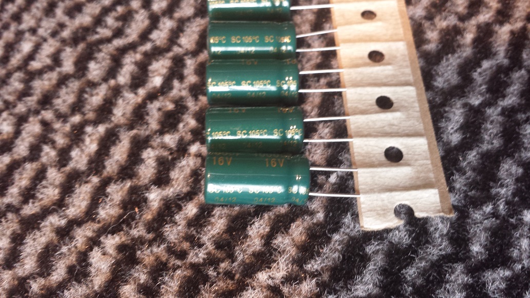

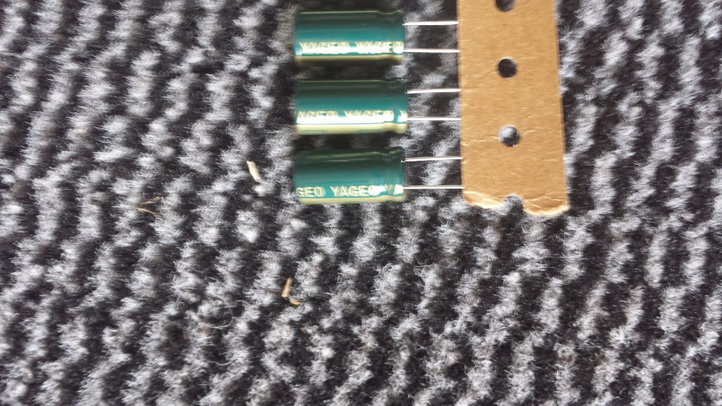

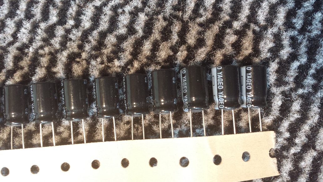

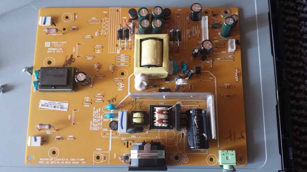

Ich habe hier einen defekten TFT Monitor.
Dieser startet regelmässig neu.
Klarer Fall dache ich mir: Elkos hin.
Ich hab ihn auf gemacht und auch ein paar Elkos getauscht.
5x1000µF 16V
1x470µF 25V
Der monitor lief auch 5Tage ohne Probleme und dann fing er genau die
gleiche Spielerei wieder an.
Seit einer Weile geht er sogar überhaupt nicht mehr an und die LED
flackert nur noch ein wenig.
Es bleiben allerdings noch 3 Elkos die ich nicht getauscht habe
2x470µF 16V
1x220µF 16V
Die habe ich aber leider nicht hier. kann ich (oder sollte ich sogar)
diese durch gleichwertige 25V Elkos ersetzen? (die hätte ich nämlich zur
Hand)
Was ist mit den 1000µF 16V hätte ich diese auch besser durch 25V Elkos
ersetzt?
Oder kann es sogar sein das die neuen Elkos diese Werte nicht erreichen
und der Monitor deswegen nicht funktioniert?
Vielen Dank für eure Hilfe

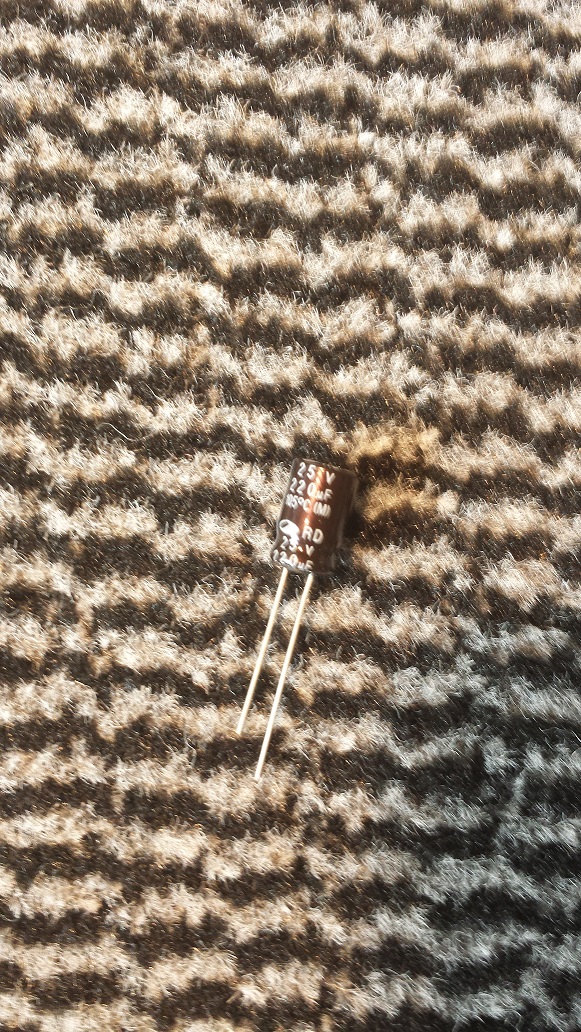

von Alex S. (ckgm)
Also so lange der Farrad wert gleich ist und der Volt wert höher oder
gleich ist passt das?
Ist mehr denn auch besser oder einfach nur egal?

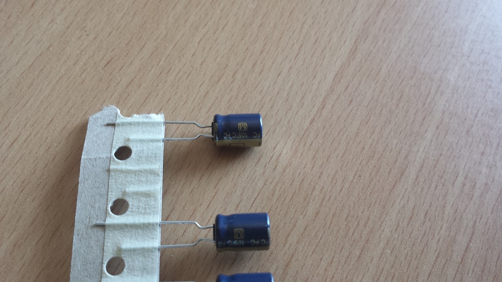

von Luca E. (derlucae98)
Es sollten (müssen) aber Low ESR Typen sein. Sonst hält der Spaß mit dem
reparierten Monitor nicht lange an...
von Joachim B. (jar)
manchmal wird low esr gefordert, immer besser ist 105°C Typen, optimal
wenn es die gibt incl. low esr, etwas teurer aber besser.

von G. H. (schufti)
sind es wirklich die Glättungselkos in SNT, nützen 105° ohne low ESR
geanu gar nichts. Durch den hohen Rippel werden die Dinger so schnell
heiß, dass dir auch die 105° Typen rasend schnell um die Ohren fliegen.
Sind es nur nachgeordnete Stützelkos die halt wegen Nähe zu anderen
Wärmequellen ausgetrocknet sind, so mag die 105° Type das länger
überleben; unabhängig vom ESR.

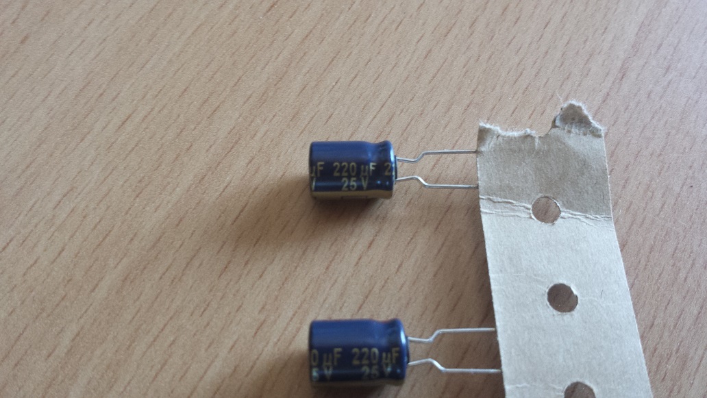

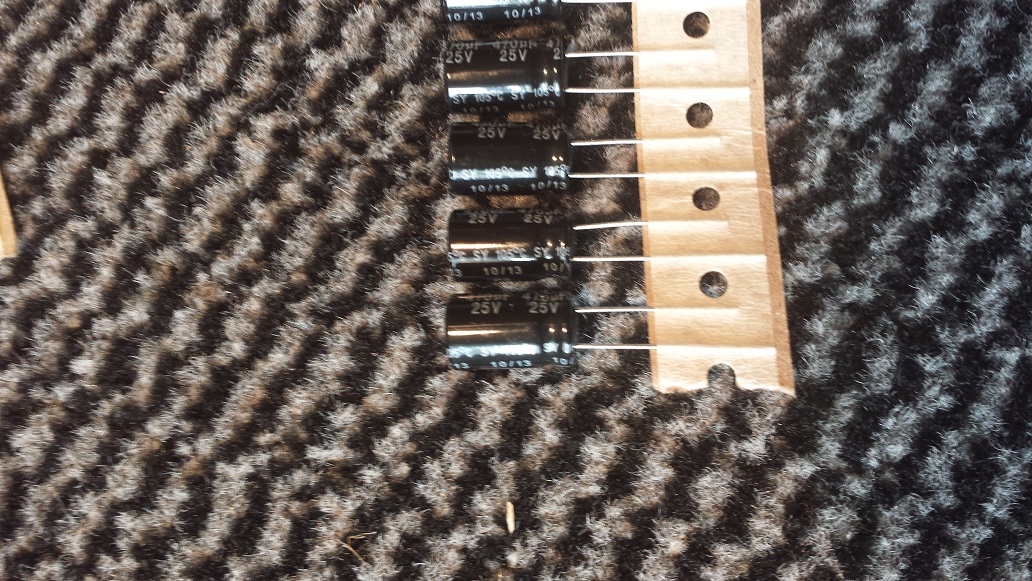

Ich habe jetzt die 3 letzten Elkos auch getauscht aber dann mit 25V
anstatt 16V.
2x470µF 16V -> 2x470µF 25V
1x220µF 16V -> 1x220µF 25V
Jetzt geht nichtmals mehr die kleine LED an.
Man sieht nur noch ein minimales Flackern auf dem Bilschirm.
Sollte ich die Anderen 16V Elkos auch auf 25V tauschen?
Wenn ich die alten 16V wieder rein mache, dann flackert die LED wieder.
Den einzigen Elko den ich noch nicht getauscht habe ist der 400V 100µF.
Aber ob der dran schuld ist wenn nach diesem Tausch hier die LED nicht
mehr an geht?
Danke für die Hilfe

von bernd (Gast)
low esr; 105°C type hab ich verwendet - funktioniert bestens. wegen dem
einen euro mehr mach dir kein stress, du bist auf der sicheren seite ...
von Gerald B. (gerald_b)
Ehe du dir aufwändig einen mechanisch passenden Primärelko besorgst und
sich rausstellt, das er es dann doch nicht war, nimm einfach einen der
elektrisch passt und löte den provisorisch parallel auf die Leiterplatte
(kann ruhig von unten sein) wenn sich dann nichts ändert, kannst du dir
die ganze Aktion sparen.
Damit wir uns nicht falsch verstehen, das ist nur für einen kurzen Test.
Und Hände weg - nur gucken! Nach dem Ausschalten dann mit dem DVM messen
u. ggf. den Elko mit einem passenden Widerstand entladen. ich hatte
schon einen Fall, wo ein 5 beiniges IC im Pentwatt Gehäuse
Schalttransistor und Ansteuerung vereinte. Das war tot und der Elko
hatte nach einem Tag immer noch 150V auf dem Kessel, weil es keine
Entladewiderstände gab!
Ohne Schaltplan ist Elko tauschen nur stochern im Nebel, wenn die Dinger
nicht wirklich ausgelaufen oder dicke sind.
Ich hatte es schon bei Schaltnetzteilen, das in der Nähe vom Mangment-IC
/ Optokoppler ein kleiner, hässlicher 47µ 16 oder 25V Elko ohne äußere
Anzeichen taub war und das die Netzteile deshalb nicht starteten. Wenn
man mehrmals in kurzen Abständen den Stecker rein und raus steckt und es
startet dann irgendwann mal, kommt so ein Elko in Frage, der
hauptsächlich beim Start eine Rolle spielt.

von schon wieder Herbst (Gast)
btt:
Vielleicht würde die genaue Modellbezeichnung des Monitors (wg.
Schaltplans) und ein Bild der Platine helfen.
Dasselbe gilt für die von Dir verbauten Kondensatoren. Ein Bild
ermöglicht die Suche nach dem Datenblatt, und dann weiß man, wie
geeignet die Teile wirklich sind.
Was für Messmöglichkeiten hast Du? Spannungen, Kapazitäten, ESR?
Oszilloskop zur Hand?

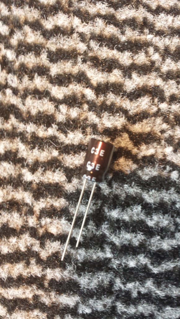

von Alex S. (ckgm)
Hallo
Hier die angeforderten Bilder.
Ich hoffe man erkennt alles nötige.
Zum messen hätte ich ein Multimeter zur verfügung und ein Oszilloskop
aber soweit ich weiss braucht man, um mit dem Oszilloskop zu messen,
einen Funktionsgenerator.
Den habe ich nicht.
von kha (Gast)
Nur zum Thema Elkos.
Sie hätten die Fotos gruppieren oder in der Beschreibung nennen sollen,
welche Fotos zusammen gehören (z.B. Foto 3 und 7?).
Foto 1 (und 2?) ist Samwha RD-Serie, wie schon von "schon wieder Herbst"
angenommen wurde. Er verlinkt auch auf das entsprechende Datenblatt.
Foto 5 (und 8?) ist Yageo SC-Serie. Datenblatt siehe einige Postings
vorher.
Foto 6 (und 4?) ist Yageo SY-Serie. Datenblatt siehe einige Postings
vorher.
Foto 7 (und 3?) ist Panasonic FC-Serie. Datenblatt anbei.
Ob jetzt bei Ihnen überhaupt Elkos kaputt sind, sei einmal dahin
gestellt.
Wenn Sie aber einen Elko tauschen möchten, sollten Sie sich erst einmal
den originalen Elko ansehen und sich das passende Datenblatt besorgen.
Anhand der Spezifikationen des alten Elkos können Sie sich dann
einen Ersatztypen heraussuchen.
Es gibt keine Definition, was "Low-ESR" ist. Sie müssen sich jedes Mal
in die Spezifikationen der verwendeten Bauteile einarbeiten.
