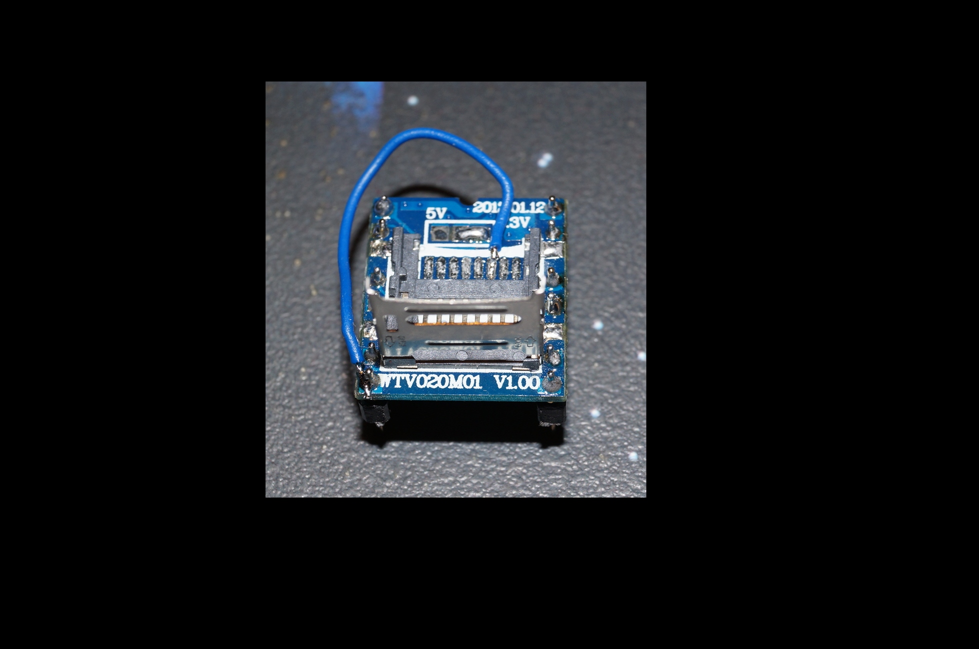

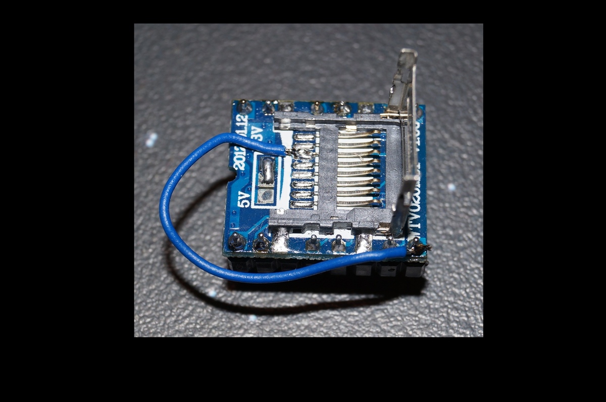

von Marko S. (bahnbooster)
Also ich häng mich hier mal dran, da ich dieses Modul WTV020M01 im
einfachen Taster-Mode betreiben wollte. Ich hatte zwei dieser Module und
beide taten nichts ! In diversen Foren standen so Probleme mit den 3.3
V, SD_Karten Kompatibilität, file-Format etc. Irgendwie schien es nur
sporadisch bei den Leuten zu funktionieren.
Ich hab das Modul auf 5 V umgelötet, was aber auch nix brachte.
Jetzt hab ich mir mal das Datenblatt des Chips vorgenommen und die
Verbindungen zum Rest der Platine geprüft. Und dabei musste ich
feststellen, dass keine Masse - Verbindung vom Chip zum SD_Kartenslot
bestand (Pin 6), auch nachlöten half nix.
Ich hab die Leitung händisch verlegt und was soll ich sagen:
Es funktioniert alles tadellos ! Ich werde die Tage mal noch die anderen
Module überprüfen (ich dachte, ich hab zwei geschrottet und deshalb
nachbestellt  - wie dumm ^^).

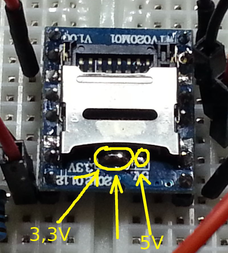

von Peter M. (sirpete83)
Guten Abend,
ich habe auch zwei dieser Module. Ich habe diese bei Eckstein-Komponente
erworben. Die Dokumentationen sind wie bei vielen chinesischen Produkten
immer entsprechend schlecht zumindest schlecht übersetzt.
Es ist in verschiedenen Datenblätter oder Übersetzungen eine innere
Schaltung abgebildet, diese zeigt eine direkte Verbindung zwischen VSS
und PIN6 der microSD Card.
Diese ist auf der Platine aber anders realisiert, anscheinend wird die
Karte über einen Transistor J3Y (SMD Code) erst eingeschaltet.
Ich habe es auch zunächst mit einer Brücke zwischen VSS und PIN6
probiert. jedoch habe ich dem Modul so auch keinen Ton entlocken können.
Nachdem ich die Kingston 2GB Karte nochmal mit Windows in voller
Kapazität mit dem FAT Dateisystem formatiert habe. Und Sample AD4
Audiodateien darauf geladen habe, funktionierte das eine Modul, welches
ich mit der Brücke versehen habe mit einem Li-Ion Akku mit
nachgeschalteter Diode in Flussrichtung um eine Spannung von 3.3 Volt zu
erhalten.
Das Modul ohne der Brücke funktionierte weiter hin nicht. Irgendwo habe
ich gelesen, dass man eine höhere Spannung benötigt. Uns in der tat, Das
originale unveränderte Modul arbeitet mit der vollen Batteriespannung
von 3.7 Volt ebenfalls.
Vielleicht hilft ja jemandem dieser Beitrag oder jemand hat noch eine
Idee.
Gruß Peter
von Markus P. (Gast)
hm, also ohne Brücke, aber mit erhöhter Spannung läuft das Teil ?

Meine funktionierende Konstallation (Steuerung nur über Mikrocontroller
bzw. Arduino):
WTV020-M01 + Arduino Nano (ATmega 328) + Audacity + 2GB-microSD
Transcend (FAT16, Conrad, siehe Foto "microSD.jpg"!).
WICHTIG: Es gibt 3 Spannungs-Jumper zum Bestimmen der Betriebsspannung
(siehe Foto "Voltage_Jumpers.jpg"!). Diese muss zuerst für 3,3V od. 5V
gelötet werden!
PIN-Belegung von WTV020-M01:
[[http://www.datasheetbank.com/WTV020M01-Datasheet-Pinouts.html]]
Wir werden für die Steuerung von WTV020-M01 nur folgende PINs benötigen:
VCC, GND, SPK+, SPK-, /BUSY, /RESET, Data In, Clock.

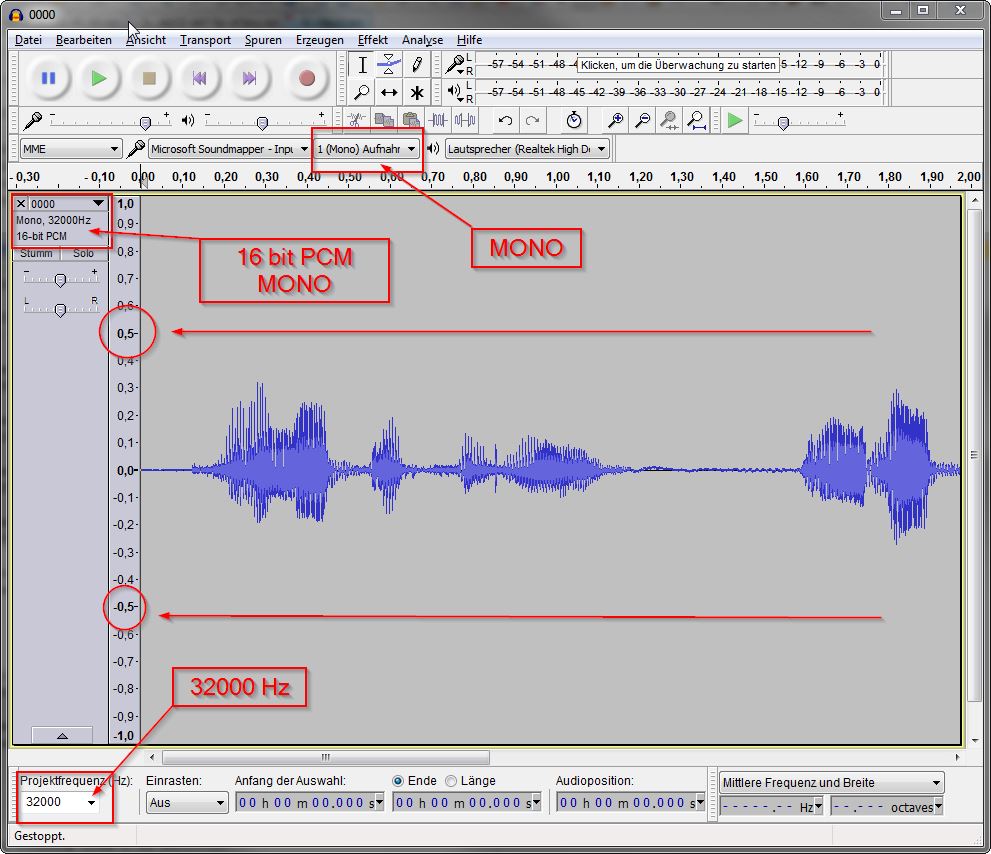

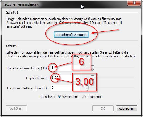

Vorgehensweise für Erstellung der Audio-Dateien (AD4-Format):
1. Audio aufnehmen od. zum WAV (16 Bit PCM, MONO, 32000Hz) konvertieren.
2. Bearbeiten (Entrauschen, Pegel anpassen sonst stürzt das Modul ab,
Einblenden, Ausblenden, Zerstückeln und als "0000.WAV", "0001.WAV",...,
"9999.WAV" speichern (16 Bit PCM, MONO, 32000Hz). Siehe Fotos:
"Audacity.jpg", "Effekte.jpg" sowie "Rauschprofil_Ermitteln.jpg"!

116

von Pedram G. (ganjeh_hadidi)
Crash/Abstürz bei Knackgräusche oder höher Pegel/höhe
Lautstärke/AD4-Dateien
Auf diverse Internetseiten und Foren wurden Abstürze/Crashs von
WTV020-M01 Modul bei "höher Pegel", "(laute) Knackgräusche" udg.
gemeldet.
Da dieses Verhalten des Digital-Analog-Converters (DAC) mir sehr
komisch/unnatürlich erschien, habe ich einige Tests durchgeführt und
habe den Grund für dieses Verhalten eruieren können: undefinierte
Betriebs-Spannung (ungelötete Spannungs-Jumper, siehe mein vorh.
Posting!).
Der Grund:
Bei ungelötete Spannungs-Jumper, arbeitet der WTV020-M01 in 3,3V Modus
(wobei das Modul bei gelötete Spannungs-Jumper bezüglich VCC relativ
tolerant wäre), jedoch durch ungelöteten Jumper, sinkt die
Betriebsspannung bei höhere AD4-Dateien und das WTV020-M01 Modul startet
sich neu.
Dieses Verhalten war auf einem anderen Modul reproduzierbar.

von Philipp K. (philipp_k59)
Wie man diese Module auch immer nennt..
Ich nenne diese mal einfach "WTV020 China Module".
Ich habe wohl einige erwischt die zwar Lötbrücken haben, aber als 3.3V
Only verkauft wurden.
Diverse Libs musste ich für meine Zwecke immer anpassen bis es
funktionierte.
Insgesamt habe ich noch keine Probleme gehabt, Laut und Klar!

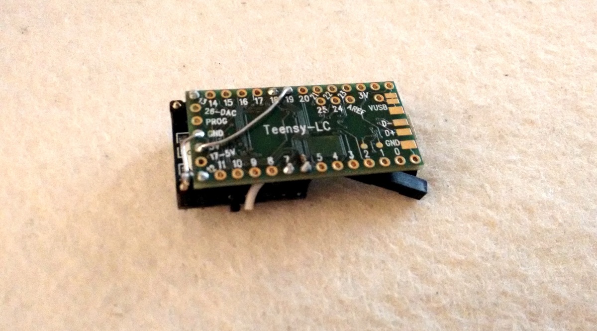

von Tester (Gast)
Also ich kann das alles nicht bestätigen... was ich aber bestätigen
kann, sind Fehler in dem Arduino WTV020SD16 Library Code.
Desahlb wurde je hier auch schon festgestellt, das die angebliche Lösung
mit der Drahtbrücke keine ist. Auch bei mir hat der SDCard Pin keinen
Kontakt zu GND. Und trotzdem funktioniert alles.
Deshalb denke ich ist der QC Aufkleber auf dem Modul auch in Ordnung...
weil die eben ihren Code haben (Assembler)... und der Arduino Code nur
ungenügend interpretiert und übersetzet wurde.
Ich habe jedenfalls viel rumprobiert und feststellen müssen, dass hier
das Timing an vielen Ecken nicht stimmt.
Die Library habe ich verworfen und was eigenes erstellt... habe das mit
meinen 3 Modulen getestet (2x 2012 V1.0, 1x 2015 V1.01) und alle
funktionieren einwandfrei mit 3.3v und einer 2GB Micro SDCard.
Dieses Modul ist für mich die beste Lösung weil:
- Man kann einen 8 Ohm Lautsprecher direkt ohne extra Verstärker
anschliessen (laut!)
- Klein und sparsam
Blöd ist natürlich das AD4 Format... aber dazu habe ich mir einfach ein
eigenes Java Converter Tool programmiert.
Somit sind alle Probleme gelöst :)
Übrigens ich verwende das Modul mit einem Teensy LC und löte das Modul
auf den hinteren Teil des Teensy (huckepack). Kleiner gehts nimmer :-)

Ich habe den GMD (PIN6) mit der Brücke (SD_Karte) gemacht.
Ich hab jetzt nochmal mein zweites Modul, was auf dem Breadboard steckt
probiert. Entferne ich die Brücke von GND nach SD-Card Pin 6, dann
spielt das Modul nichts ab. Die Busy - LED tut zwar was, aber mehr
nicht.
Außerdem reicht es schon mit einem offenen Draht am Reset-Pin
rumzufingern und das Modul tut irgendwas (resetet sich ?) , zumindest
flackert die Busy-LED bzw. bleibt für 17 Sekunden dauerhaft an. Drückt
man dann Play oder Titel vor oder rück, dann leuchtet die Busy-LED
wieder für 17 Sekunden.
Meinem Modul tut die Masse-Brücke jedenfalls gut.

ich habe den wtv020 m01... und er funktioniert grundsätzlich allerdings
bricht das modul den ton nach ca 1-2 sekunde wieder ab(unterschiedlich)
bitte bitte bitte kann mir irgendjemand sagen was ich falsch mache
von Markus P (Gast)
das passiert auch, wenn der Pegel des files zu hoch ist. Nutze mal das
Java-Tool von weiter oben, da wird der Pegel automatisch reduziert.
