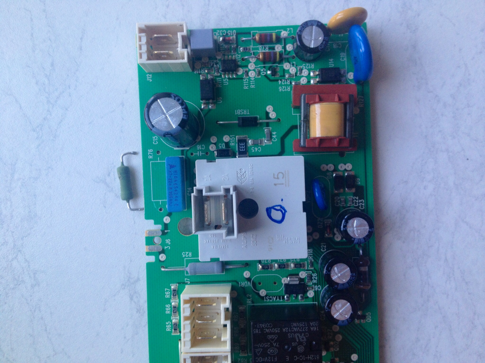

Hallo, habe folgendes Problem mit meinem Trockner
Trockner: AEG Elektrolux T59840 Typ: P502867 7kg
Der Trockner war im Betrieb, hörte plötzlich auf, Display ging aus und
seit dem  geht nichts.
Er lässt nicht mehr einschalten.
Durch die Suchfunktion habe ich herrausgefunden dass es der Widerstand
sein könnte der Kaputt ist.

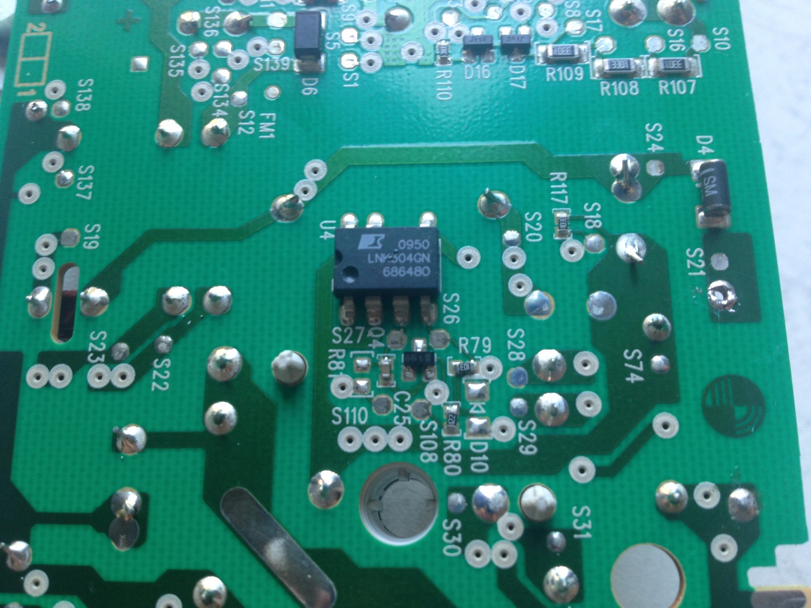

Habe die Platine ausgebaut und den Widerstand ausgelötet und
ausgemessen, zeigt keinen Wert an.
Platine: Eletrolux 125988033, Procond Electronica 3560144029
Widerstand: R76 47R 5% 3W
Und nun meine Frage, muss ich nur den Widerstand ersetzen oder muss ich
auch das Bauteil 304GNLNK prüfen?
Wenn ja, wie wird dies geprüft.
Und ich würde gerne wissen, welcher widerstand den Originalen besser
ersetzt und gegenfalls das kapute Bauteil, falls nötig.
Bedanke mich schon mal im vorraus für eure Hilfe.

Mal im Ernst...ohne eine Schaltplan und Fotos sowie spannungsmessungen
an entscheidenen stellen wird dir hier absolut niemand helfen können
außer wenn er rein zufällig das gleiche Problem hatte und das o.g.
Durchexerziert hat...

Durch die Suchfunktion hast du doch auch die Lösung gefunden. Wenn du
nun den Beitrag komplett liest/überfliegst, dann weißt du auch, was Plan
ist.
Hier nochmal der Link, damit du nicht nochmal die Suchfunktion nutzen
musst ;)
Beitrag "Schaltnetzteil defekt? Wäschetrockner AEG Electrolux"
Jetzt mal im Ernst.
Wollst Du wirklich "auf gut Glück" den Trockner reparieren d.h. im
Einzelnen: Teile beschaffen, Platine ausbauen, Teile auslöten, Teile
einbauen, Platine einbauen -> feststellen das es die besagten Teile
nicht waren - Rätselraten - wieder von vorne beginnen usw.. usw..
An deiner Stelle würde ich hergehen, den Kundendienst anrufen, fragen
was die komplette Platine kostet und dann abwägen ob ich mir die
obenbeschriebene Reparatur zumuten will.
By the way: Saft ist aber auf der Steckdose? Prüf erst mal mit nem Föhn.
Nicht das das sich da ein Draht in der Verteilung verabschiedet hat.
