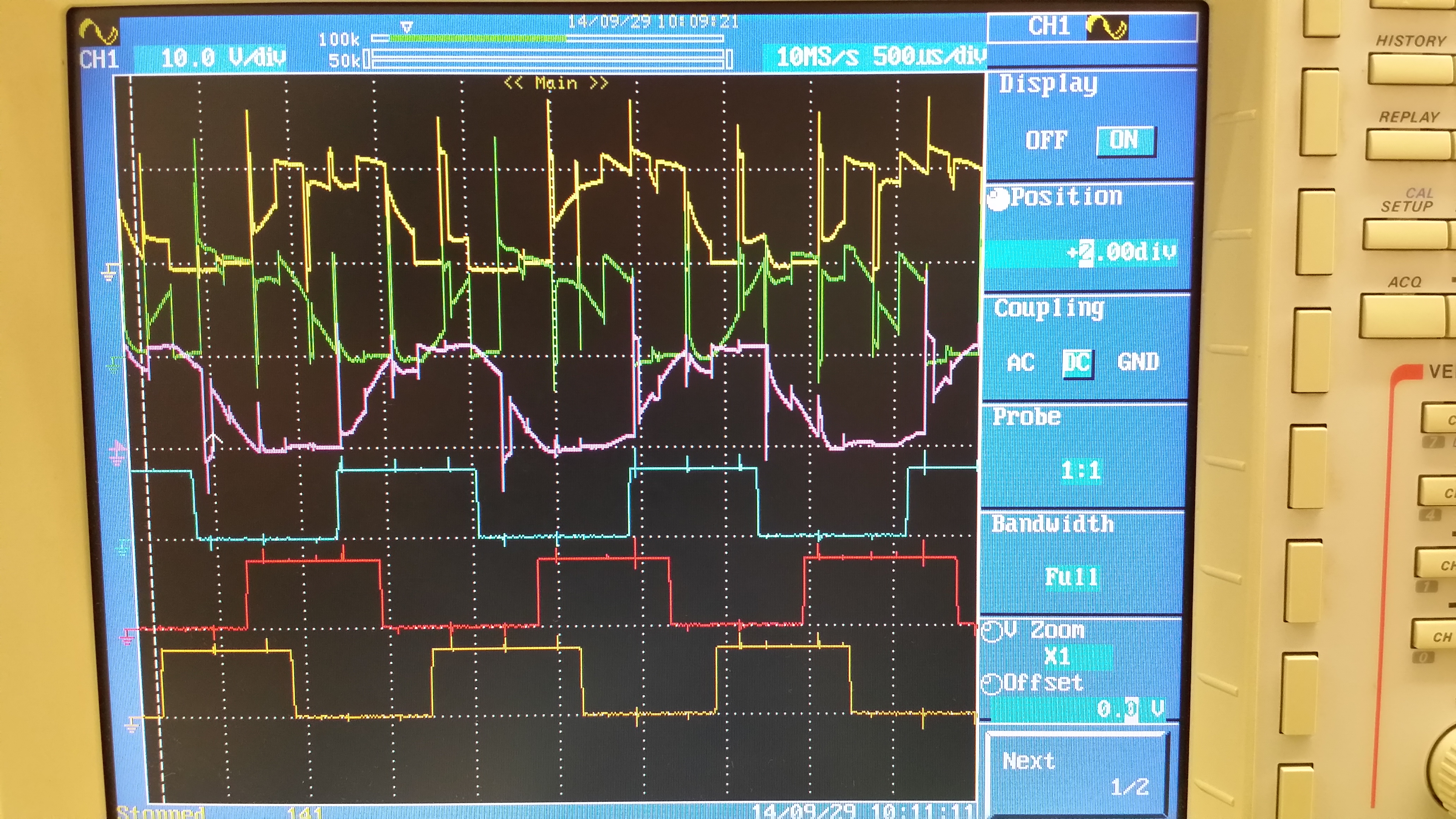

Ich arbeite im Moment an meiner Studienarbeit; es soll ein BLDC-Regler
werden und einen Graupner Compact 465Z antreiben.
Dieser dreht sich auch schon, nur leider werden nach kurzer Zeit die
MOSFETs heiß. Auch das Oszillogramm sieht nicht ganz so wünschenswert
aus.
Als µP kommt ein PIC32 zum Einsatz.
Auf dem Oszi-Bild sind die oberen 3 Graphen die Oszillogramme der
Phasen, die unteren 3 sind die HW-Interruptsignale, die der PIC von der
BEMF-Schaltung über einen nachgeschalteten Komparator bekommt.

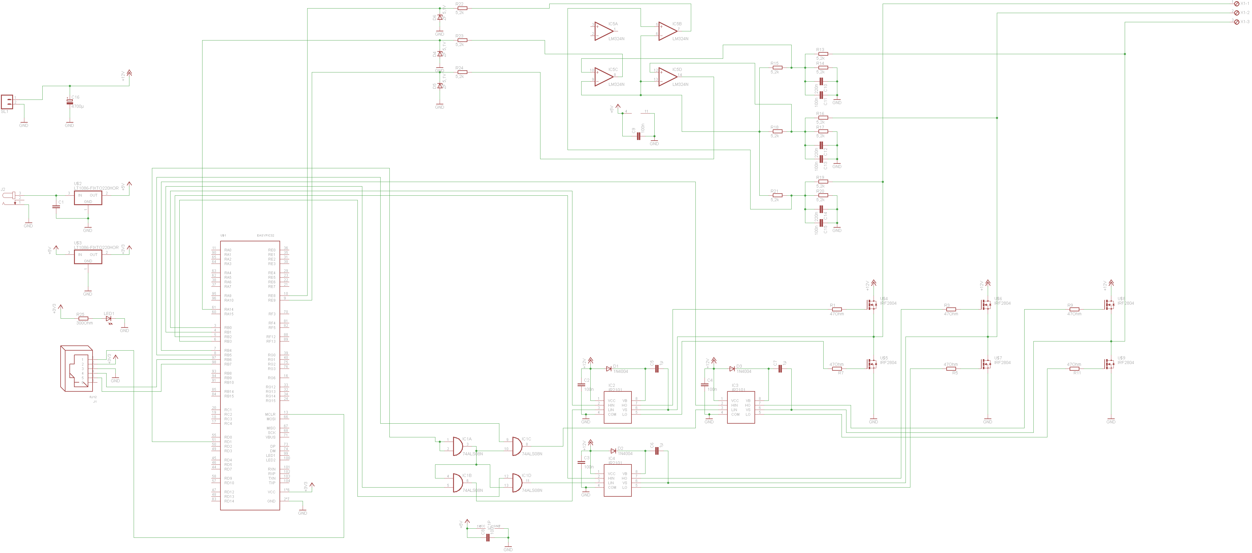

Liegt der Fehler in meiner Schaltung oder, wie ich vermute, in der
Programmierung des PIC? Hat jemand auf einem PIC32 schon einmal
erfolgreich einen BLDC-Regler laufen lassen?
Mfg Beon

Also ich bin jetzt kein Motorexperte. Aber wenn die MOSFETs zu heißt
werden spricht das im Normalfall dafür, dass diese nicht schnell genug
durchgeschalten werden.
Eine Frage noch: Hat der Motor Freilaufdioden eingebaut? Wenn das nicht
der Fall ist könnte es sein das durch die Induktivität des Motors
einfach eine Überspannung an den MOSFETs induziert wird und diese im
Halbleiter überschlägt. In deinem Schaltplan sind keine Freilaufdioden
eingezeichnet. Könnte auch die Spitzen in den oberen Graphen erklären.
Mir haben die fehlenden Freilaufdioden für eine Transformatoransteuerung
mal einige MOSFETs + Treiber gekostet ...
grüße,
Bernhard

Hat der Pic ein eingebautes Totzeit-Glied?
Wenn nicht, gibt es bei jedem Umschalten einen Kurzschluss und die
MosFETs werden deshalb heiß.
von Bernhard K. (kraftb)
So wie ich das Datenblatt der MOSFET Treiber gelesen habe bauen die ein
kurzes Delay zwischen dem Umschalten von Hi- auf Lo-Side ein. Das
Problem das bei CMOS auftritt kann es also in diesem Fall nicht sein ...
von Max H. (hartl192)
Beim IR2101 lassen sich der High- und der Lowside FET eigentlich
unabhängig voneinander schalten. Wenn du beide gleichzeitig auf '1' hast
baust du einen schönen Kurzschluss.

Aus der Schaltung wird so doch keiner schlau. Ohne Beschriftung der
Verbindungen ist das nur ein wildes Gewusel von Grünen Linien.
So hab ich keinen Nerf das Gewirr bei den Logik-gattern unten in der
Schaltung zu entschlüsseln (Die man sich übrigens auch sparen kann wenn
man einen dedizierten µC nimmt)

1. Alle HIN und LIN der Treiber direkt mit dem uC verbinden, und die
Gatter eliminieren.
2. das PWM generierende Programm gescheit schreiben.
Deine Phasenspannungen zeigen eindeutig Probleme mit der Berechnung der
PWM. Bevor man richtige Mosfets da kaputt macht, sollte man wirklich
erst mit Oszi die HIN und LIN Ausgänge kontrollieren, ob denn nicht doch
ein Kurzer gezogen werden könnte.

Kannst du mir genauer schreiben, was da an Beschriftung hingehört? Bin
ja noch am lernen und freue mich, wenn mir jemand sowas erklären kann.

Bei den Layouten gibt es verschiedene Ansätze. Ich vermeide
überkreuzende Linien weitgehend indem ich Schaltungen in
zusammengehörige Gruppen auftrenne(s.Bilder).
Andere Möglichkeit sind "Busse", Also mehrere Linien zu einer Dicken
Line zusammenzuführen. Das macht vor allem bei Parallelinterfaces Sinn.
Selbst wenn man die Linien nicht unterbrechen möchte, ist es trotzdem
hilfreich den Linien Labels zu geben, damit man auf einen Blick sehen
kann woher sie kommt, und whohin sie geht.
Ein nettes Plus ist, wenn alle Pin am µC die Sonderfunktionen zeigen.
Dann muss man nicht jedes mal das Datenblatt rauskramen um zu schauen
was der Pin wohl macht.
Was das Output-Format angeht:
Vernünftige PCB-Programme können verlinkte pdfs ausgeben. Wenn man Auf
das Buslabel klickt, springt die Ansicht zum anderen Ende des Signals.
Klick einfach mal in dem PDF im Anhang auf SCK am Programmierstecker und
schau was passiert. Das ist immens hilfreich für Leute die sich nicht in
deiner Schaltung auskennen.
Schaut aus als würdest du EAGLE nutzen. Keine Ahnung ob das da auch
geht, aber versuchen kann mans ja.
von Fabian F. (fabian_f55)
Nachtrag:
Farben:
Wie man vielleicht erkennen kann, gebe ich Spannung-Rails verschiedene
Farben (Auch im PCB). Damit man sie auf einen Blick von Logik
unterscheiden kann.
.. und ich wünschte, die Eagle Pläne wären nicht alle so unscharf und
luschig. Ich jage sie deswegen durch Irfanview und reduziere sie auf
Schwarz/Weiss, und dann wird noch einmal die Schärfe verbessert.
Zur Schaltung: 47R sind als Gatewiderstände sehr hoch. Die IRF2804 haben
schon eine relativ grosse Gateladung (160nC) und diese muss zügig
geladen und entladen werden. Gatewiderstände im Bereich 10-20R sind da
angesagt. Die Kapazität der Ladungspumpe ist mit 1µF sehr klein,
bedenke, das dieser C seine Ladung ins Gate abgibt und sie vollständig
laden muss. 10µF oder 47µF sind da deutlich entspannter und müssen nicht
jedesmal komplett aufgeladen werden - dadurch halten sie auch länger.
Ach ja, das sollten schon gute C sein, impulsfest und so. Ich baue da
50V oder 63V Typen ein, selbst wenn Vcc nur bei 12V liegt.
1N4004 ist nun wirklich keine gute Diode dafür. Sie hält zwar die
Spannung aus, ist aber langsam und hindert die Ladungspumpe am
Vollwerden. Nimm BA159 oder was ähnlich schnelles.
Als nächstes muss die Motorspannung abgefedert werden. Ich bin nicht
sicher, ob du dafür den 4700µF vorgesehen hast. Wenn ja, muss dieser so
dicht wie möglich an die Leistungsrail und mit kräftigen Verbindungen
angeschlossen sein. Überhaupt sollten die drei Halbbrücken niederohmig
ausgelegt sein, damit durch den Motorstrom nicht die gesamte Spannung
zusammenbricht.

Schließe mich meinem Vorredner in jedem Punkt an, mit einer Ausnahme!
Der Bootstrap Kondi muss und sollte auch nicht 10µF oder größer sein.
Aus 3 Gründen:
1. Die Gate Kapazität eines (Leistungs-) Mosfets reicht üblicherweise
vonn ein paar hundert pF bis in den einstelligen nF Bereich herein,
liegt auf der Hand das ein Kondi mit mehreren 10µF völlig
überdimensioniert ist. Ich benutze immer 1µF Folienkondi (MP) größere
