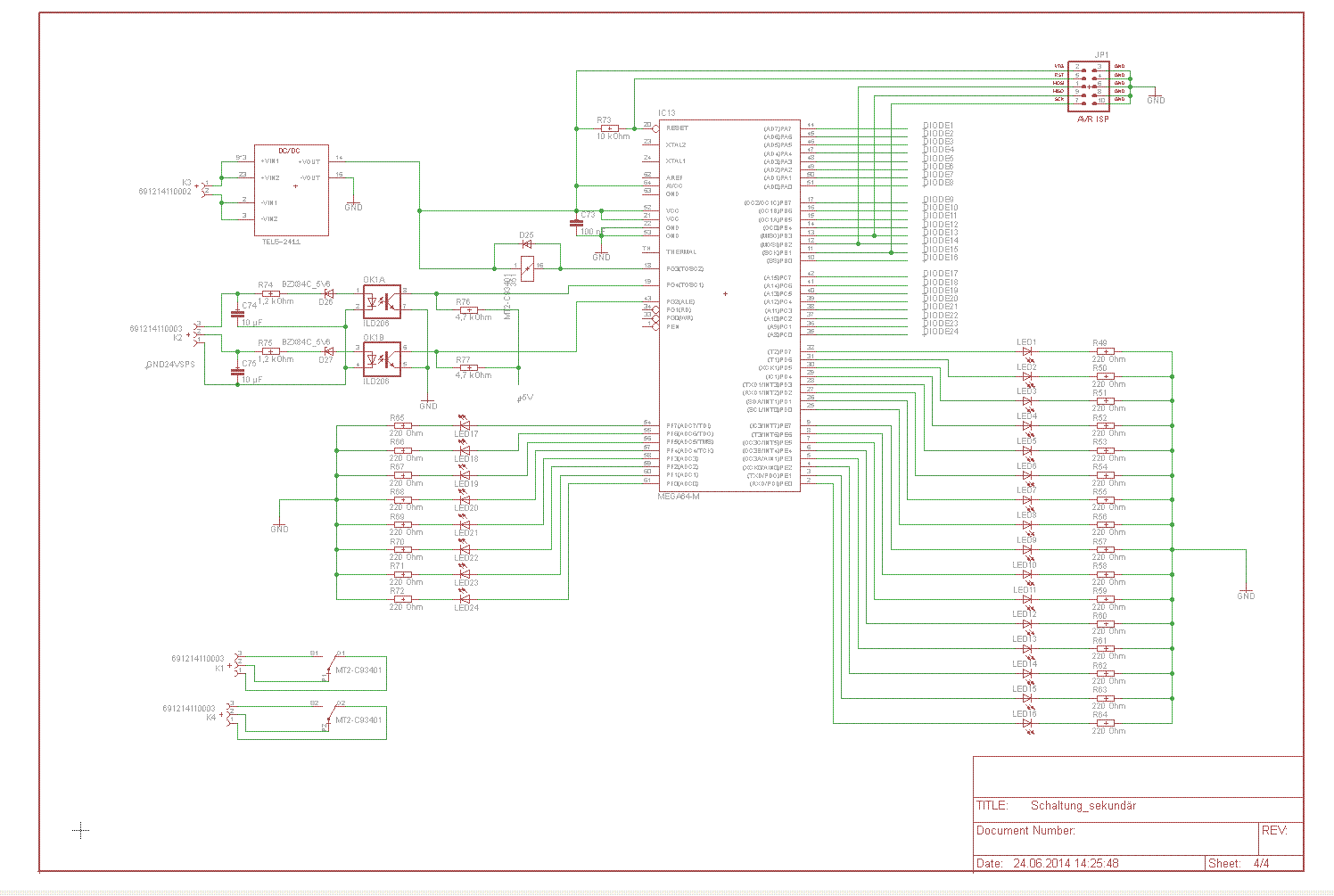

Hallo  Jungs
Ich brauche dringend Experten-Hilfe. Ich versuche seit gestern meinen
Atmega64 mit einem einfachen Programm zu testen, in dem ich die LEDs im
PORt D ansteuere, geht leider nicht. Nun komme ich allein garnicht
weiter :-(.
-Schaltung ( Siehe Anhang).

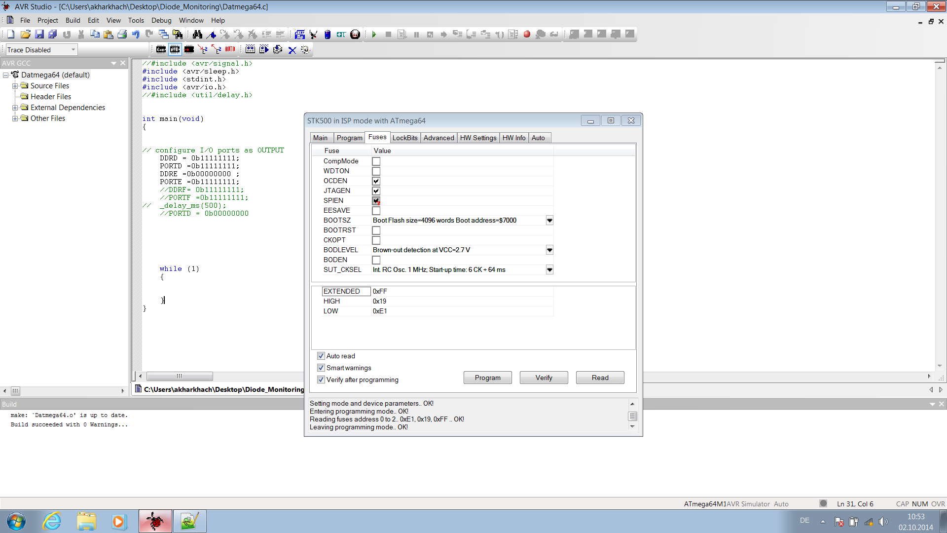

-  Wenn ich den Controller mit ISP –Mode programmiere, wird kein Fehler
gezeigt, aber es tut sich leider nix.
-  Den COMPMODE habe ich desaktiviert.  Im Anhang sieht Ihr auch die
anderen Fuses Einstellungen)
-  Ich nutze AVR 4.18, wenn ich hier Port F ansprechen will, wird PortF
im Programm nicht erkannt oder auch DDRF, obwohl ich Atmega64
eingestellt habe.

Gast #3825568
> eingestellt habe.
Das deutet darauf hin, daß du doch einen falschen Prozessor eingestellt
hast. Schau nochmal in den Projekt-Settings nach, was da steht, oder leg
ein neues Projekt mit AtMega64 an.
Oliver

Das Projekt habe ich mit Atmega64 eingelegt. das hbae ich auch gerade
überprüft

Ich kämpf immer noch mit dem Extended Fuse Byte, ob er jetzt bei 0xFF
den Compatibility Mode ein oder ausgeschaltet hat.
