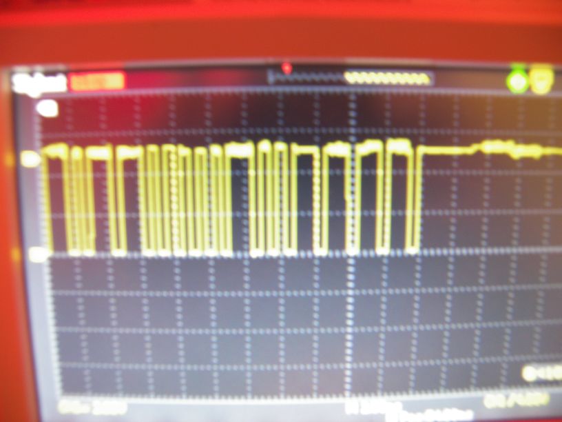

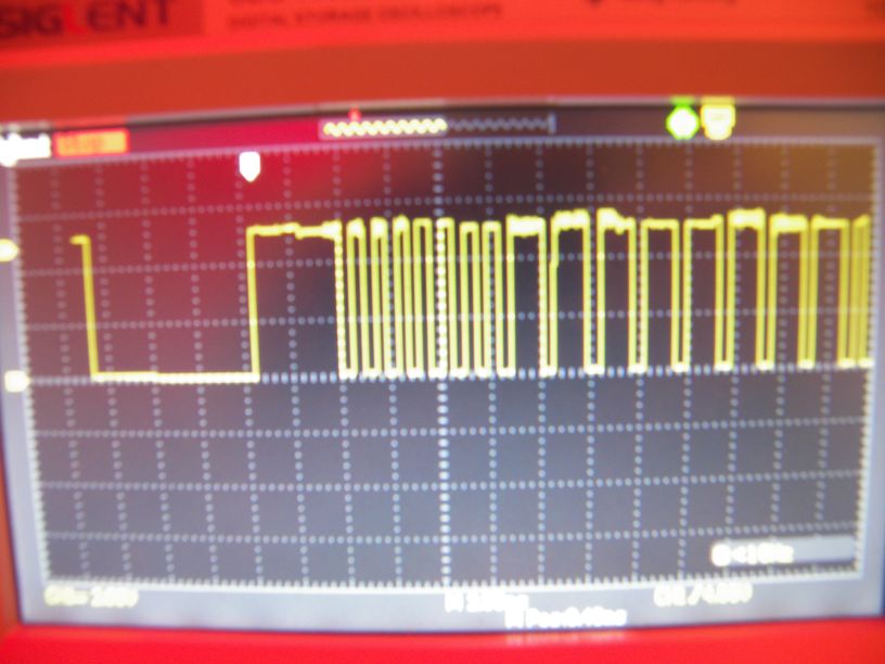

die fotos zeigen das IR signal der Taste "ON" von der klassichen billig
led Fernbedienung aus China mit NEC Protokol.
Wie die aus dem Link nur in klein
http://hackaday.com/2012/05/10/reverse-engineering-an-rgb-led-remote/
Ich verstehe die Übersetzung von binär in Hexadezimal nicht, zumindest
kommt irgend etwas anderes heraus.
Für mich sieht das Signal so aus:
Bild adress
0000 0001 1111 1110
lsb   msb lsb   msb
0x08      0xF7
Bild command
1011 0000 0100 1111
lsb   msb lsb   msb
0xD0      0x2F
Taste "On":
adress  = 0x08
command = 0xD0

OP #3827140
Meinst du mit umgedreht gespiegelt?
Bild adress
0000 0001 1111 1110
umgedreht:
1000 0000 0111 1111
0x10      0xEF
Bild command
1011 0000 0100 1111
umgedreht:
0000 1101 1111 0010
0x0B      0xF4
adress  = 0x10
command = 0x0B
geht aucht nicht oder meinst du mit umgedreht invertiert?
invertiert:
adress:
1111 1110 0000 0001
0xF7      0x08
command:
0100 1111 1011 0000
0x2F      0xD0
adress  = 0xF7
command = 0x2F
geht aucht nicht?
zähle ich falsch?
OP #3827379
so von hinten angefangen zu zählen:
Bild adress
0000 0001 1111 1110
0x01      0xFE
Bild command
1011 0000 0100 1111
0xB0      0x4F
adress : 0x01fe
command: 0xb04f
funktioniert auch nicht.
ich weiß auch nich mehr weiter..

Moderator Persönliche Seite #3829331
> Bild adress
> 0000 0001 1111 1110
Das sieht erstmal gut aus, meist sind die zweiten 8 Bit beim
NEC-Protokoll invertiert - im Gegensatz zu NEC-Extended.
Damit ergibt sich als Extended-Adresse: 807F, denn mit LSB-Reihenfolge
ergibt sich:
  0000 0001 1111 1110
      80       7F
IRMP benutzt prinzipiell bei NEC die allgemeinere Extended-Adresse, also
beide Bytes. So kann IRMP das normale und das extended NEC-Protokoll
eindeutig identifizieren (und auch per IRSND wieder reproduzieren).
> Bild command
> 1011 0000 0100 1111
> lsb   msb lsb   msb
> 0xD0      0x2F
Ich lese das als:
  1011 0000 0100 1111
      0D       F2
Also:
Adresse: 0x807F
Command: 0x0DF2
> #define IRMP_BIT                       4       // use PD4 as IR input on
Und IRMP_PORT?
(Mittlerweile sieht das in neueren IRMP-Versionen anders aus)
> tut sich aber nix?
Du könntest das Ergebnis von irmp_get_data() auch auf dem UART oder
einem Display ausgeben. Oder anfangs anlernen und dann im EEPROM
speichern. Dann kann Dir das konkrete Ergebnis (Addresse + Kommando)
egal sein.
P.S.
Ich wundere mich ein wenig über diese Adresse. Die China-LED-FBs, die
ich habe, benutzen eigentlich FF00 als NEC-Adresse.
EDIT: Ich habe mich oben vertan, man muss bei der Adresse immer 16 Bit
zusammen als LSB lesen und nicht in 8 bit Gruppen. Das Kommando jedoch
ist immer 8 Bit breit, denn die letzte 8-Bit-Gruppe ist nur das
invertierte Kommando - als Checksum.
Dann ergibt sich:
Adresse: 0x7F80
Command: 0x0D
