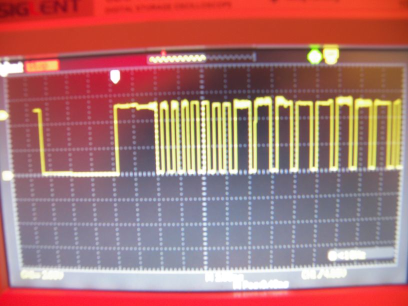

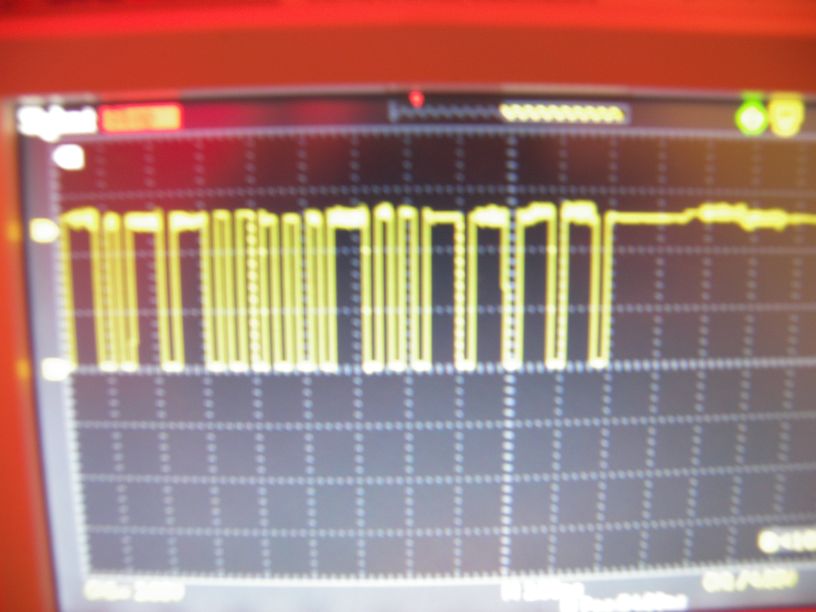

Hey,
im Anhang sind die Daten der "On" Taste meiner Fernbedienung. (NEC
Protokoll)
Ich habe im Prinzip das selbe Problem wie in diesen Thread:
Problem mit RGB Moodlight und IRMP
Beitrag "Problem mit RGB Moodlight und IRMP"
Zitat:
Bits allesamt von rechts nach links lesen, dann verstehts das IRMP.
Klappt nach diesem Prinzip auch für Taste Rot aus diesem Artikel:
http://blog.allgaiershops.com/2012/05/10/reversing-an-rgb-led-remote/
Meine On taste:
Adresse:(16Bit)
0000 0001 1111 1110
0xEF10   -> #define MY_REMOTE   0xef10
Commando:(8Bit reichen)
1011 0000 0100 1111
0x0b     ->  #define KEY_OPERATE 0x0b
Müsste so also Richtig sein.? (geht nicht)
Wenn man beim IRMP Loggin aktiviert bekommt der µC von der Fernbedienung
aufjedenfall Signale und es tut sich irgendwas. Kann leider das logging
nicht ausgeben da ich kein uart oder lcd hab.
Wenn man den Code vom Oszi Bild richtig übersetzten könnte...
Das muss doch möglich sein???
Viele Grüße
Klar müßte das möglich sein, wenn der Code in Ordnung ist. Man müßte nur
jemand finden, der das Timing sauber rausliest und in den Code
übersetzt.

Tja Freund und Kupferstecher, du hast einfach nur die Nibbles
vertauscht, und gehofft es passt dann schon.
1011 0000 0100 1111
B    0    4    F
Aus B0 = inv(4F) was richtig mit lsb rechts ist, hast 0B gemacht.
Aber lsb ist eigentlich links!
0000 1101 1111 0010
0    D    F    2
Also 0D = inv(F2).
Und hier
http://techdocs.altium.com/display/FPGA/NEC+Infrared+Transmission+Protocol
steht was, was sich nicht mit dem deckt, was unser Hacker Freund mit
seiner roten Taste, den du verlinkst, da von sich gibt (abgelesen ->A2 =
45<-),es sei denn, er meint die oberste orangene und hat den gleichen
Fehler gemacht.
Speicher doch einfach die IRMP-Adresse und das Kommando im EEPROM, d.h.
lerne die Tasten beim ersten Mal an. Danach vergleichst Du einfach
empfangene Signale mit denen im EEPROM. Dann brauchst Du die konkreten
Werte doch gar nicht zu wissen.
Kann man. Man muss bei der Adresse 16 Bit rückwärts lesen (wegen LSB
first). Die danach folgenden 8 Bit sind das Kommando (auch hier LSB) und
die letzten 8 Bit einfach dasselbe Kommando nochmals invertiert.
Bleibt:
Adresse  = 0x7F80
Kommando = 0x0D
