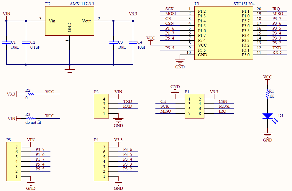

hat von Euch schon mal jemand den STC15L204 ausprobiert?
http://www.aliexpress.com/snapshot/6267906698.html
Geht der nur für den NRF24L01 oder kann man den auch allgemein nutzen,
um per UART (USB VCOM) auf SPI-Schnittstellen anerer ICs zugreifen zu
können?
Ich habe mal welche bestellt, die sind frühestens in 4 Wochen da,
vielleicht findet man bis dahin ja schon mehr Infos dazu im Netz.
Ansonsten poste ich hier mal meine Erfahrungen.
VG Torsten
PS: Hier mal der Schaltplan, das PDF, das im Netz ist, ist
Javascript-verseucht. (@Moderator: Sorry, irgendwie doppelt.)

Rudolph schrieb:
> dürfte
Eine Vermutung? Weiss das keiner?
Ich habe jedenfalls bisher nichts "spezielles" im Netz gefunden.
Falls das Ding "dumm" ist, schickt es einfach jedes Byte, was es auf RX
empfängt, per SPI raus und schickt das empfangene Byte per TX wieder
zurück.
Das ist auch eine Vermutung.
Es fragt sich, wie und wann das Slave-Select-Signal geschaltet wird.
