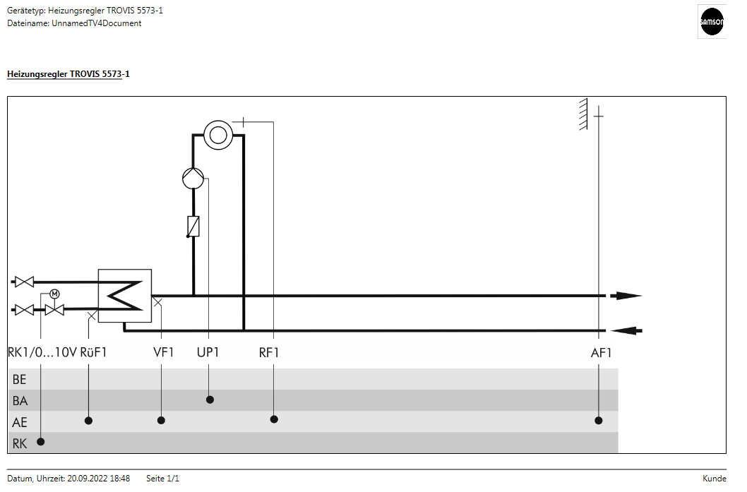

JAin, also VF1 ist fast immer Vorlauf und RüF1 fast immer Rücklauf im
Heizkreis 1. Wo genau die Sensoren angelegt sein müssen, ist abhängig
von der Anlagenkennziffer. Die wählt man im Trovis aus. Zu jeder Anlage
gibt es im Handbuch ein Anlagenschema, ist eine sehr wichtige Grafik
Deiner Anlage, die der Trovis steuern soll. Aber das kennst Du
wahrscheinlich. Also: Anlagenschema ansehen und gucken, wo der Sensor
angelegt sein muss.
Auf den ersten Blick würde ich sagen: Die Verkabelung Deiner Sensoren
passt nicht. VF1 klingt nach RF1 oder AF1 Mittags bei Sonnenschein, RüF1
könnte passen.
Es sei denn, Du betreibst damit eine Wärmepumpe .. (Scherz)
Bin aber kein Experte, nur so ein erster Gedanke

Das Schema für Anlagenkennziffer 1.0 ist bei meinem Handbuch (sorry,
Handbuch für alte Firmware V1.4) auf Seite 30. Bei neueren Handbüchern
irgendwo später.
Außerdem findet man die Grafik mit dem ausgewählten Schema auch in der
Software Trovis View 4.x, wird im Reiter Anlagenkennziffer angezeigt.
Ohne Anlage/Anlagenkennziffer weiß der Trovis nicht, was er mit den
Sensoren machen soll.

von Sebastian (basti1983)
Rico L. schrieb:
> Bin vermutlich nicht der Richtige für Erklärungen, so gut kenne ich mich
> auch nicht aus.
Durchaus scheint es mir mehr Know-How als bei mir.
Anbei mal die Schematic vom TroviewViewer und ein Bild meiner Anlage.
37° und 45° zeigt er mir als Vorlauf bzw Rücklauf an. Finde die Werte
tatsächlich aber auf keinem meiner mechanischen Temperaturanzeigen
Vielleicht ein Idee? Ansonsten muss ich wohl mal direkt ein Sanitär
Monteur damit beauftragen :(
[EDIT]
TrovisViewer sagt übrigens 1.0-1
[/EDIT]

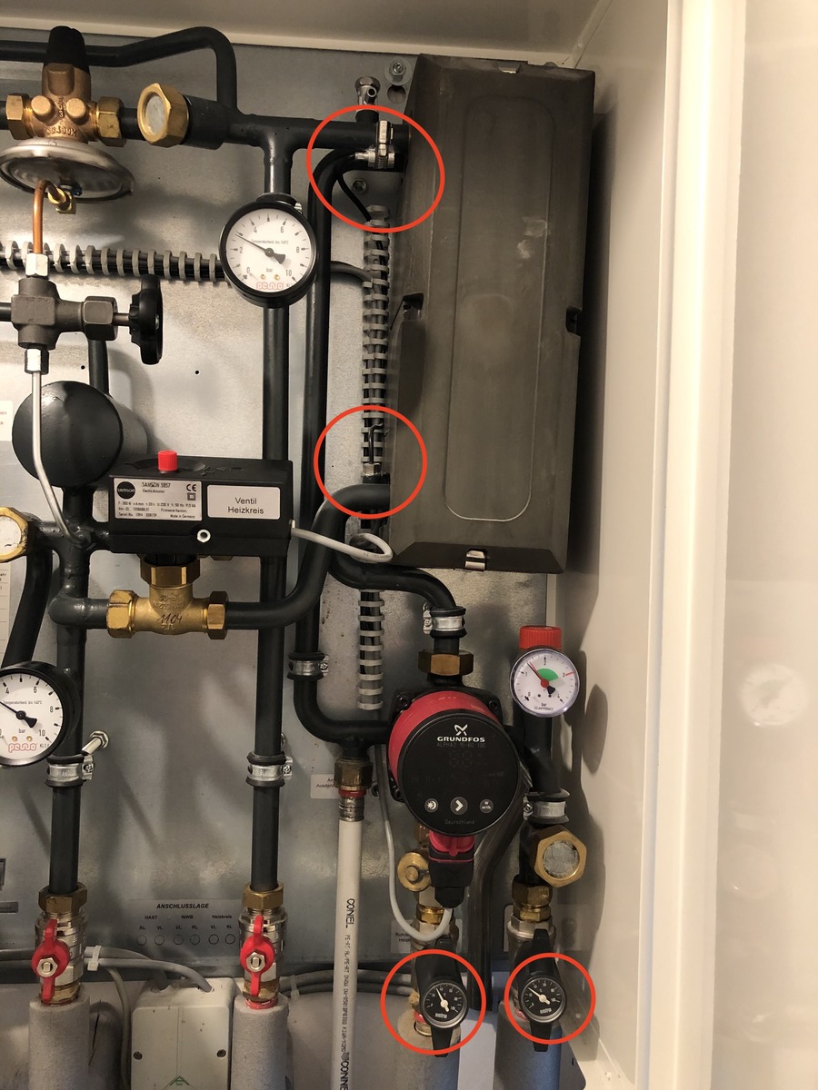

OK, also Kurz zur Anlage:
eine POWO Kompaktanlage.
Heizung durch Fernwärme.
Ein Wärmetauscher ( s.Bild ) und befeuert wird eine FBH mit der Alpha2
und ein 250l Wasserspeicher für warmes Wasser im Haus.
Wird aber nicht von der Trovis gesteuert oder überwacht. Dafür hat die
Anlage ein normalen Heizungsdrehventil ( oder wie die teile heißen die
an einem Heißkörper sind) und steht auf 4. Also Bimetal das dann den
Fluss steuert.
Keine Solartherme o.Ä. Auf meinem Bild ist eigentlich bis auf der Trovis
und der Warmwasserspeicher, sowie der Wärmezähler, alles zu sehen.
Gibt nur 1 Kreis der eingestellt ist in der Trovis  PA1 bzw CO1
In einer alten backup config, die ich geladen habe, stehen auch die
Werte zum Zeitpunkt des auslesens vom AF,VF,RüF. Da war RüF < VF :/

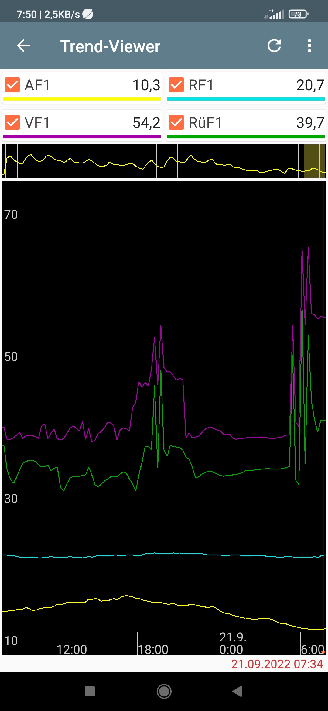

von Rico L. (controlli)
Mit dem Trendviewer (das ist ein Reiter in der Android App TROVIS 55Pro)
kann man sich die letzten 14 Tage der Sensoren im Trovis auslesen. Anbei
ein Screenshot einer 2.1 Anlage. Man sieht schön die beiden Peaks Abends
wenn geheizt wird und morgens wenn das Brauchwasser erwärmt wird. Die
gelbe Linie oben ist die Außentemperatur wie sie die letzten Tage
heruntergegangen ist.
Es gibt schon 'mal Momente, wo RüF über VF ist, sollte aber selten sein.
Nach vernünftigem Hydraulischem Abgleich sollte es eigentlich nicht mehr
vorkommen. Beziehungsweise nur noch kurz nachdem ein WW-Speicher geladen
wurde.
Ansonsten besser den Heizungsfachmann kommen lassen.
muss mich korrigieren: der erste Peak kam auch vom WW-Speicher. SF1 fiel
gegen 18:00 Uhr unter das Speichersoll und wurde wieder aufgeheizt.

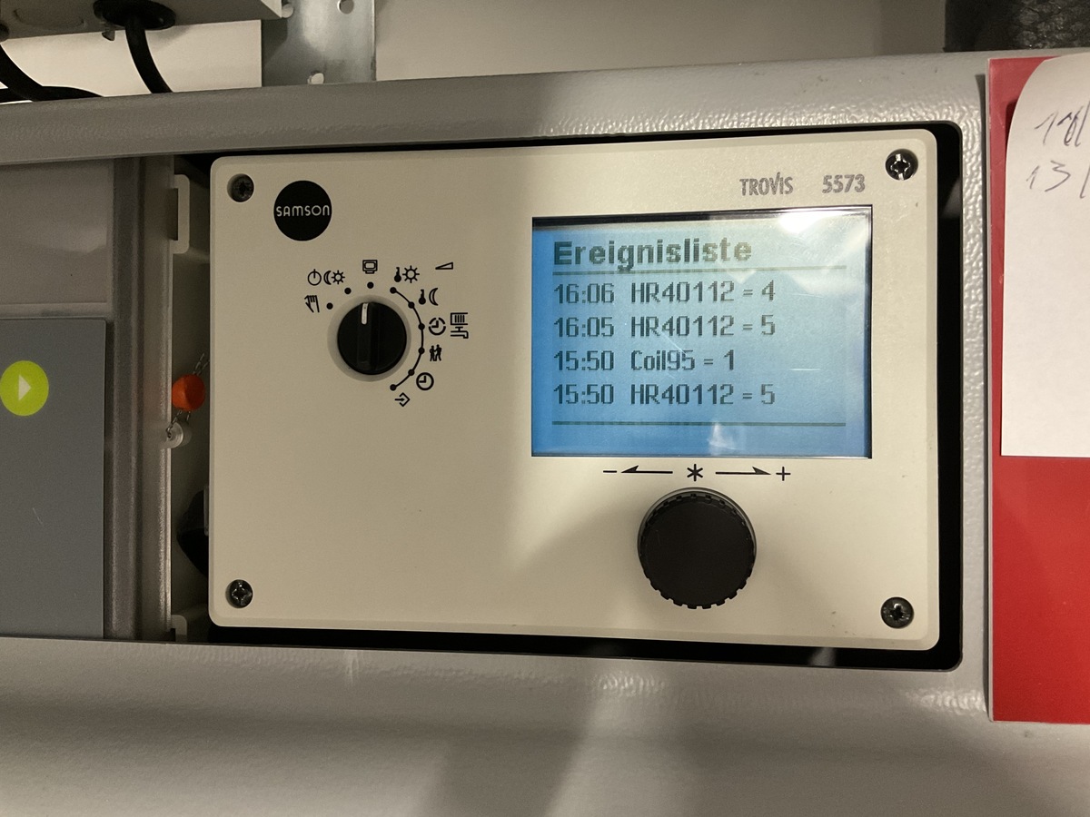

von Peter B. (pbuechel)
ich habe meinen 5573-1 von 2.52 auf 2.61 gehoben. Seitdem kann ich mit
der App „Trovis 55Pro“ für den WW-Kreis die Betriebs-Modi nicht mehr
ändern.
Vorher konnte ich zB von Auto auf Nacht schalten; es wurde dann auf der
HP des Reglers das GLT-Symbol angezeigt und der Modus umgeschaltet.
Jetzt wird merkwürdigerweise nur noch das GLT gesetzt.
Auf dem Rk1 funktioniert alles wie gewohnt???
Hat jemand eine Idee?
> ändern.
Hier sollte ich noch ergänzen dass ich auf den Regler via SamHomeGateway
zugreife. Das sollte bzgl meines Problems aber nicht relevant sein.
Peter B. schrieb:
> Sebastian schrieb:
>> Du kannst ja Downgraden. Ich hab zwar die 2.61 aber keine WW darüber.
> Das das geht war mir neu. Gleich mal testen …
Downgrade hat funktioniert. Aber geändert hat’s nichts.
Man sieht im Ereignisprotokoll des Regler das HR40112 auf 5 gesetzt
wird. Aber er macht’s nicht. Nur auf der 1. Seite des Reglers wird GLT
angezeigt. Sehr merkwürdig.
@Sebastian
Ja, hab noch eine alte 2.51 config. Hab sie mit der aktuellen im Regler
verglichen -> kein Unterschied. Und auch zurückgeschrieben -> kein
Unterschied.
Ich hab auch mal den Samson Support kontaktiert ... mal sehn.
Ich hab keine Ideen mehr.
@Tom Bombadil
Einfach mit dem Regler-Rad ein paar screens nach rechts gehen.
Geschrieben wird das vom Regler selbst. (see pic)
von Tom Bombadil (Gast)
Hallo Peter,
danke - ich wusste bis eben nicht mal, dass die 5573 solche Gimmicks
hat. ;)
Hatte bisher nur die 5575 und 5576 in der Hand (und heute Abend
hoffentlich endlich meine neue 5579). Die haben sowas nicht ...
/tom

Ich glaub den Fehler gefunden zu haben. Wenn ich den WW-Kreis am Regler
auf Auto schalte reagiert der Regler auf meine Kommandos.
Steht er am Regler auf irgendwas anderes als Auto, kann ich den Kreis
von außen nicht beeinflussen.
Ich meine dass das früher nicht so war. Vielleicht täusche ich mich
auch.
Ist das ein normales Verhalten?

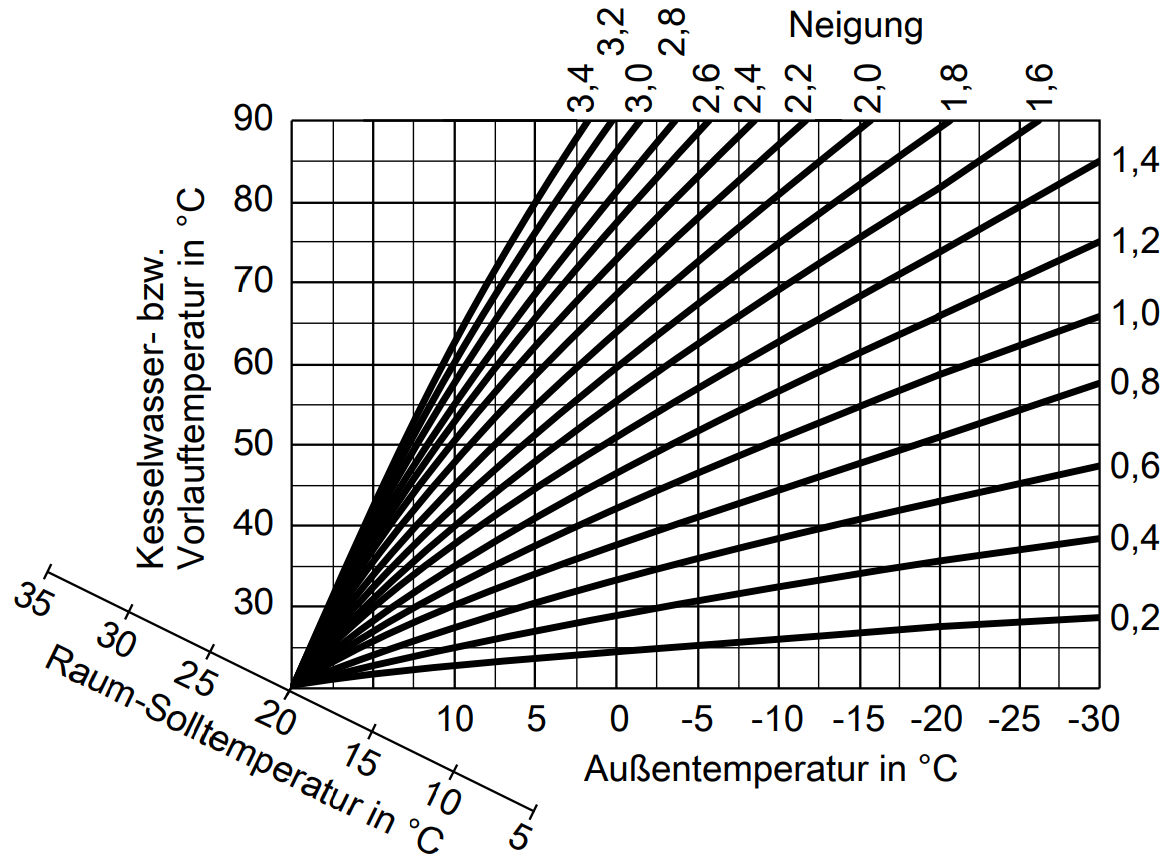

Ja - je nach Einstellungen sogar mehr als Steigung und Niveau, da der
Fußpunkt massiv verschoben wird.
Hat lange gedauert, bis ich das raushatte, da nirgendwo dokumentiert.
Das Bild verdeutlicht das Prinzip, ist aber von einem anderen Regler -
die Funktion für die konkrete Berechnung auf der Trovis hab ich trotz
mehreren Jahren in der Datenbank noch nicht raus.
/tom
p.s. Irgendwie bin ich zu doof, hier Bilder einzufügen, daher:
http://kramkiste.net/pics/einfluss_raumtemperatur.png
LOL, dann eben 3x ...
/tom

Das schreibt Trovis zum Thema "Betriebsmodus per Modbus ändern":
„Die Betriebsmodi lassen und ließen sich auch bisher nur per Modbus
ändern, wenn sich der betreffende Regelkreis am Regler im Auto-Modus
befindet."
@Tom
Und bzgl. CO6 -> F20 schreiben sie:
"Mit CO6->F20-1 kann die GLT-Anzeige vor Ort unterdrückt werden, wenn
die Regler in einem Versorgungsgebiet bspw. den Außentemperaturmesswert
oder einen Pufferspeicher-Sollwert per Modbus zugewiesen bekommen und
das den „Normalzustand“ darstellt.
Die GLT-Anzeige wäre dann, weil es eben der Normalzustand ist, fehl am
Platz…“
