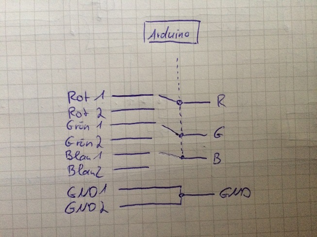

Ich benötige für ein Heimstudio eine Umschaltung von LED-Strips.
Konkret: Ich möchte die RGB LED-Strips per Schalter von der
"Infrarot-Fernbedienung" auf einen vom Mikrocontroller gesteuerten
(Arduino) Modus umschalten (damit z.B. bei offenem Mikrofon der
LED-Strip auf ROT wechselt, egal welche Farbe über die IR-Fernbedienung
gewählt ist) umschalten können.
Dafür habe ich bisher immer 3-Kanal Wechsler-Relais für 12V genutzt, die
bei 5V vom Arduino umschalteten. Leider stört das Klicken der Relais im
Betrieb, sodass ich gern auf Transistoren oder ein IC oder µC umsteigen
würde.
Leider habe ich mit meinen Suchen noch nicht so viel rausfinden können,
wie sich ein Wechsler am besten realisieren lässt.
Von Kippstufen über PNP-NPN Kombinationen (z.B. hier:
Beitrag "Transistor als Wechsler") habe ich einiges
gefunden, aber bisher bin ich damit noch nicht so richtig auf die Lösung
gekommen.
Der verlinkte Thread ist eigentlich schon genau das, was ich will. Aber
die Beiträge, ob man das nun so machen kann oder nicht, haben mich eher
verunsichert.
Ich habe also praktisch zwei mal drei 12V-Signale als Eingang (einmal
RGB vom IR-Controller und einmal RGB vom Arduino), einen RGB-Ausgang und
einen 5V-Schaltkontakt, der entweder das Eine oder das Andere auf die
Ausgänge schaltet (siehe Bild im Anhang)
Ich hoffe ich konnte mich halbwegs verständlich ausdrücken.
Ich bitte um einen kleinen Gedankenanstoß :)
Wahrscheinlich ist es ganz einfach, ich merke es bloß nicht...
Vielen Dank im Voraus!

Für sowas nimmt man einen elektrischen Demultiplexer. Bei 5V wäre das
z.B. ein 74HC153. Wenn es WIRKLICH 12V sind, braucht man
Pegelwandler oder einen 12V Demux aus der 4000er Reihe. Sind das nur
Steuersignale (mit PWM?) oder geht dort auch die Leistung für die
LED-Streifen drüber?

Falk Brunner schrieb:
> Dein Arduino liefert 12V Signale? Oder doch eher 5V?
Stimmt, bisher habe ich verschwiegen, dass hinter'm Arduino noch MOSFETs
sind, die mit den 5V die für die LED-Strips erforderlichen 12V schalten.
> Sind das nur Steuersignale (mit PWM?) oder geht dort auch die Leistung für die
Die eigentliche Leistung läuft über ein 12V Netzteil und nicht über den
Arduino. Von dem kommen die PWM-Signale für die MOSFETs.
Nein, es ist eben nicht so einfach.
1.)
Zunächst ist zu klären, welche Ströme (in A) in deine LEDs-Stripes
fliessen. Hieraus ergibt sich die notwendige Grösse des "Transistors".
Spannung 12V ist bereits klar.
2.)
Es gibt keinen elektronischen Umschalter (für Leistung), der in
"Ruhestellung" bereits eine Richtung (eine Quelle) durchschaltet. Du
brauchst also jeweils 2 Schaltelemente, die invers angesteuert werden um
die Umschaltfunktion zu machen.
Um die bisherige Ruhestellung des mechanischen Umschaltrelais zu
erreichen, ist also auch hierzu eine Hilfspannung nötig.
Ein Lösungsansatz wären 2 Stück der Bauteile CPC1909 pro Farbe (also
insgesamt 6) sowie ein 6-fach-Inverter 74AC04. Je 2 Inverter in Serie,
nach 1. Inverter zu ersten 3 CPC1909 ("off" Stellung), nach jeweils 2.
Inverter zur den anderen 3 der "on" Stellung. Widerstände 390 Ohm von
74AC04 Ausgang zu den "+" der CPC1909 wg. 10mA Strombegrenzung. "-"
deselben zusammenschalten auf Gnd. 74AC04 dauernhaft mit +5V versorgen
und mit 5 Volt Signal ansteuern.
Die CPC1909 sind je nach Strom (siehe 1.) auf Kühlkörper zu setzen; bis
paar Ampere geht's ohne, siehe Datenblatt.

Der Ansatz ist schon fragwürdig.
Warum willst du unbedingt an der unbequemsten Stelle der Steuerung
umschalten ?
Nimm IRMP (hier im Wiki) mit nem TSSOP am Arduino und mach die
Umschaltung der Anzeige in Software.
