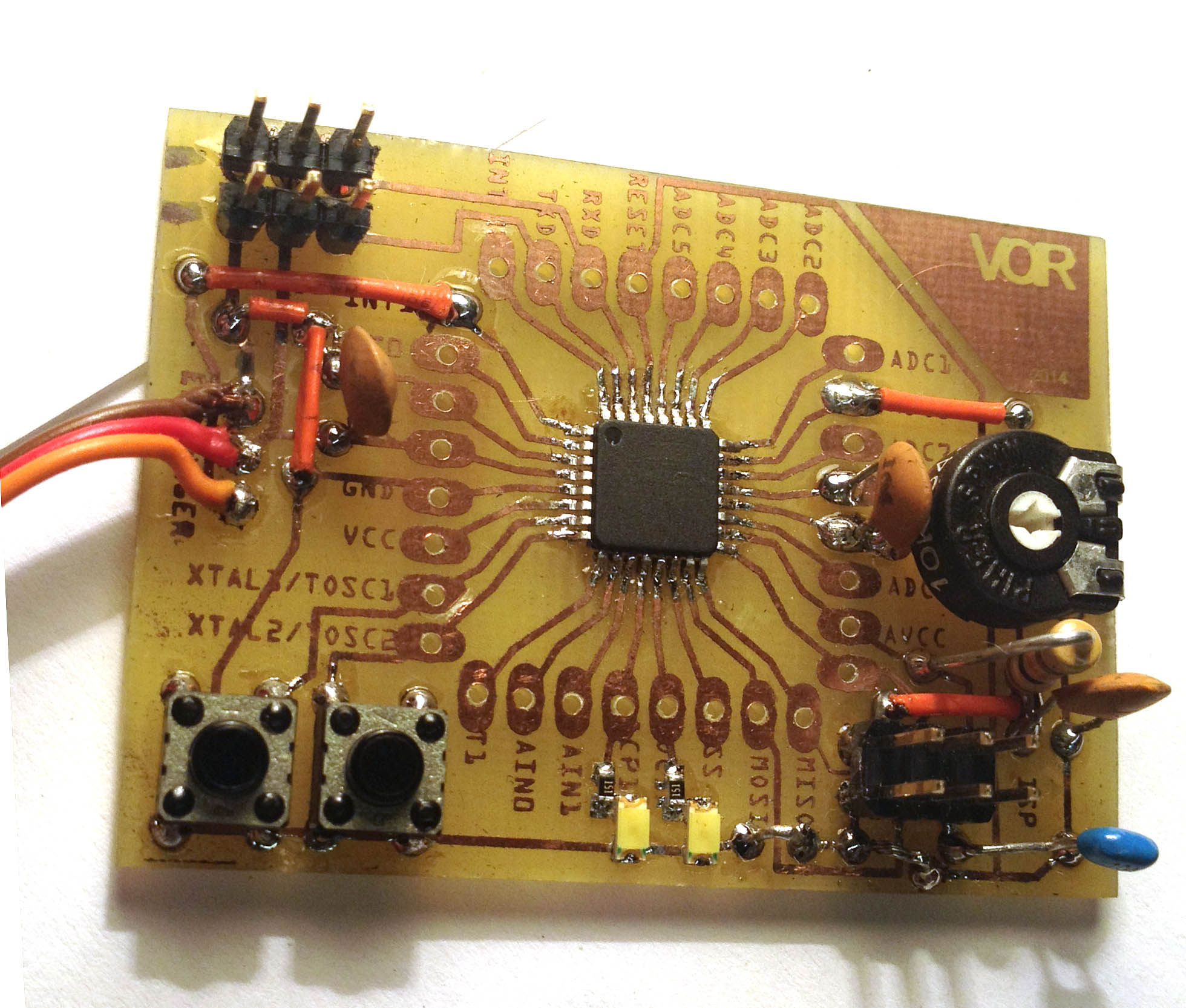

Vorweg: Ich steige gerade erst in die Mikrocontroller Programmierung
ein.
Nach meinen ersten Erfahrungen beim Nachbau und dem Einspielen der
Firmware bei diesem RFID Leser
(Beitrag "USB RFID Tag Leser"), habe ich mir ein kleines
Test Board mit einem Atmega8 erstellt um das programmieren in C und
AVR's besser kennen zu lernen.
Nach dem ich mich durch etliche AVR Tutorials, Foren Beiträge und dem
Datenblatt gelesen und viel gelernt habe (LED, TASTER, TIMER) kann ich
ein Problem nicht beheben.
Die Servoansteuerung funktioniert über einen Timer (funktioniert).
Ich habe sie aus dem Artikel: Modellbauservo Ansteuerung übernommen.
Wie der Titel schon sagt, soll das Board den Lauf eines (oder mehrere)
Servos verzögern (verlangsamen). Der Wert den ServoValue[1] in der while
Schleife erhält verändere ich in Abhängigkeit mit dem Wert der vom RC
Empfänger kommt.
Das Signal vom RC Empfänger wird über ein ISR Interrupt an INT1 gelesen
(positive Flanke: Timer Start - Negative Flanke: Timer stop). Ein
weiterer Timer zählt die Takte zwischen den Flanken und speichert diese
in die Variable SignalDauer.
Problem:
Im Testaufbau verändert der Servo1 seine Position nicht.
Der Oszillograph zeigt, das das Signal vom RC Empfänger anliegt.
Irgendetwas im Code muss falsch sein. Da ich aber keine Erfahrung habe
und mich schon sehr gefreut habe so weit zu kommen, finde ich nun den
Fehler nicht. Ich fange erst an Interruppts zu verstehen.
Über jeden noch so kleinen Tipp wäre ich dankbar!!
Tobi

Etwas, das sofort auffällt:
Wird die Int1 ISR aufgerufen und ist z.B. ISC10 = 0, so wird
steigende_Flanke() aufgerufen, in der wiederum ISC10 auf 0 gesetzt wird.
Wenn ISC10 = 1 ist, verhält sich's ähnlich.
Das sollte wohl alternierend sein und so ist's das nicht.
Natürlich darf es dann in der ISR nicht zweimal ein if-Block sein,
sondern das muss ein if/else werden.
OP #3833681
Danke MWS!
Das wars - nach dem abziehen von 1ms vom Eingangssignal geht es jetzt.
Leider Ruckeln die beiden angeschlossenen Servos ab und zu. Besonders
wenn der Servo1, der durch den RC-Empfänger bedient wird, in Bewegung
ist.
Was entweder durch Störung der Versorgungspannung durch die Servos
ausgelöst wird oder vom Code bedingt ist!?
Ich hab dazu schon mal was im Forum gelesen.
Ansonsten freue ich mich auch über jede andere Kritik.
Für mich ist das Programmieren ganz neu.
OP #3839392
Mittlerweile habe ich die Servos (5V Versorgungskabel) über ein extra
Netzgerät verbunden um Spannungsverluste oder Stromverluste über das BEC
RC System (Batterie) zu umgehen.
Leider bleibt das Servozittern bestehen.
Ich habe das im Forum gefunden:
Beitrag "Re: Servo delay board"
Da durch die Entkoppelung der Stromversorgung keine Besserung eintrat,
muss es doch an der Programmierung liegen?!
(Firma: KHTronik) #3839791
Hallo Tobias,
Servos reagieren auf Pulsänderungen im Bereich 2-5µs. Wenn man die
Servoimpulse per Software erzeugt und eine Interruptroutine dazwischen
funkt fangen die an zu zittern. Erzeuge den Servoimpuls mit einer
freilaufenden PWM (16 Bit), bei der Du nur die Pulslänge veränderst.
Grüße, Kurt
#3839806
Kurt Harders schrieb:
> Hallo Tobias,
Ich glaub dir die 2-5µs
Alternativ könnte man mal versuchen, die Zeitmess ISR massiv zu
vereinfachen. So wie die jetzt geschrieben ist, ist die ja auf maximalen
Zeitverbrauch ausgelegt. Da wurde so ziemlich alles gemacht, was man
nicht tut.
ISR (INT1_vect)
  static uint8_t last;
  if (MCUCR & (1 << ISC10)) // Testen auf steigende Flanke
    last = TCNT0;
    MCUCR &= ~(1 << ISC10);     // INT1 fallende Flanke
  else                     // Dann muss es steigende Flanke sein
    SignalDauer = TCNT0 - last;
    MCUCR |= (1 << ISC10);
Das sollte massiv schneller laufen. Mal sehen. Wenn die Zeitverzögerung
durch die ISR eine Rolle spielt, dann sollte sich das Verhalten
eigentlich verbessern, wenn auch nicht unbedingt komplett ausmerzen.
Da du aber anscheinend sowieso nur 2 Servos brauchst, könnte man
natürlich auch mit dem Timer 1 und seinen beiden PWM Einheiten die
Servopulse erzeugen. Die vernünftigere Lösung wäre es (in diesem Fall)
auf jeden Fall, auch wenn ich noch nicht nachgerechnet habe, wie sich
dann das Timing mit dem 16 Bit Timer ausgeht.
