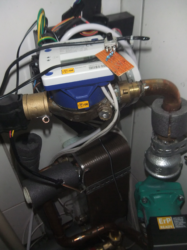

Nach Korrektur der Einbaurichtung des WMZ hat sich die gemessene
Leistungsabgabe verdoppelt. Bei 118Watt Stromaufnahme werden 750Watt
Wärme abgegeben. Die Effienzsteigrung zur alten Profi-Wärmepumpe liegt
bei >2,5. Damit müsste auch eine Warmwasserbereitung mittels Wärmepumpe
wirtschaftlich sein.

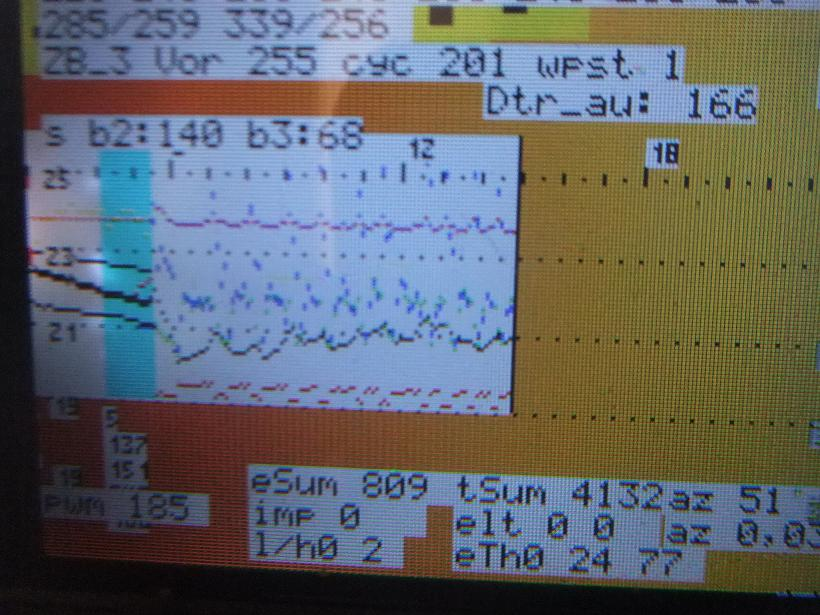

Versuch zur Einregelung auf einer bestimmten Leistungsaufnahme:
if(midea_klima_vl>500 )sbi(bool3,b3_Heissgas500);
//++++++++ PWM-Regelkreis elt +++++++++
regelkreis_soll=400;
cbi(bool3,b3_regelkreis_rising);
cbi(bool3,b3_regelkreis_falling);
if(regelkreis_alt<kw_elt)sbi(bool3,b3_regelkreis_rising);
if(regelkreis_alt>kw_elt)sbi(bool3,b3_regelkreis_falling);
if(kw_elt>regelkreis_soll && OCR1A<250 && gbi(bool3,b3_Heissgas500)
  && !gbi(bool3,b3_regelkreis_falling) && (kw_elt>250))
{OCR1A+=5;}
if(kw_elt<(regelkreis_soll-50) && OCR1A>130 && gbi(bool3,b3_Heissgas500)
  && !gbi(bool3,b3_regelkreis_rising))
{OCR1A-=5;}
regelkreis_alt=kw_elt;
Auf dem Bild gibt die untere rote Linie die Leistungsaufnahme wieder.
Die Grüne Linie darüber zeigt die Leistungsabgabe an. Die blauen Punkte
zeigen das Verhältnis elt zu therm. die obere gepunktete Linie zeigt den
PWM-Wert.
Merkwürdig ist die stetige Steigung der grünen Linie - Leistungsabgabe -
mit zunehmender Laufzeit. Müsste wegen steigender vl-Temperatur
eigentlich abnehmen.

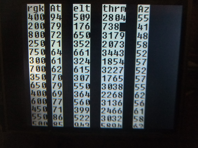

Gast #3880068
Das Projekt nähert sich nicht der Vollendung aber doch einem sehr
brauchbaren Zwischenstand. Leistunsaufnahme und wärmeabgabe werden
erfasst und gespeichert. mit einem Testprogramm läuft die WP jeweils
eine Stunde mit unter bestimmten Vorgaben:
//++++++++++++ schalter 1std +++++++++++++++++++++++++++++++
if ((min==0)){
e_elt_24hou+=elt_integral;
e_therm_24hou+=wmz_integral;
if (gbi(bool5,b5_maschinentest)){
mt_aussentemperatur[mt_zl]=tr_au;
mt_referenztemperatur[mt_zl]=tr_wzb;
mt_rgk[mt_zl]=regelkreis_soll;
mt_therm[mt_zl]=(wmz_integral+5)/10;
mt_elt[mt_zl]=(elt_integral+5)/10;
mt_zl++;
regelkreis_soll=testdaten[mt_zl];
if(mt_zl>13)cbi(bool5,b5_maschinentest);
}//b5_maschinentest
elt_integral=0;
wmz_integral=0;
//------------ schalter 1std -------------------------------
Das Ergebnis ist am oberen Rande der Erwartungen. Bei der letzten
Messreihe läuft die WP wegen einem Überlauf beim Sollwert ungewollt
unter Vollast. Knapp 6 kW Wärmeabgabe aus 943 Watt Aufnahme. Da ist
sicher noch eine Überprüfung der Messung der Stromaufnahme erforderlich,
aber das Ergebnis ist jedenfalls von der Tendenz her nicht schlecht.

Bei der Messung der Wärmeabgabe bin ich mir relativ sicher, weil der
Durchflusswert vom Wärmemengenzähler kommt und weil die
Temperaturdifferenz mit Anlegefühlern eher zu gering gemessen wird.
Die Messung der Stromaufnahme ist wegen Störungen infolge der
Leitungslänge problematisch, Ich habe das vor einiger Zeit mit dem
Stromzähler abgeglichen, müsste das aber noch einmal wiederholen. Völlig
aus dem Ruder läuft das aber sicher nicht.

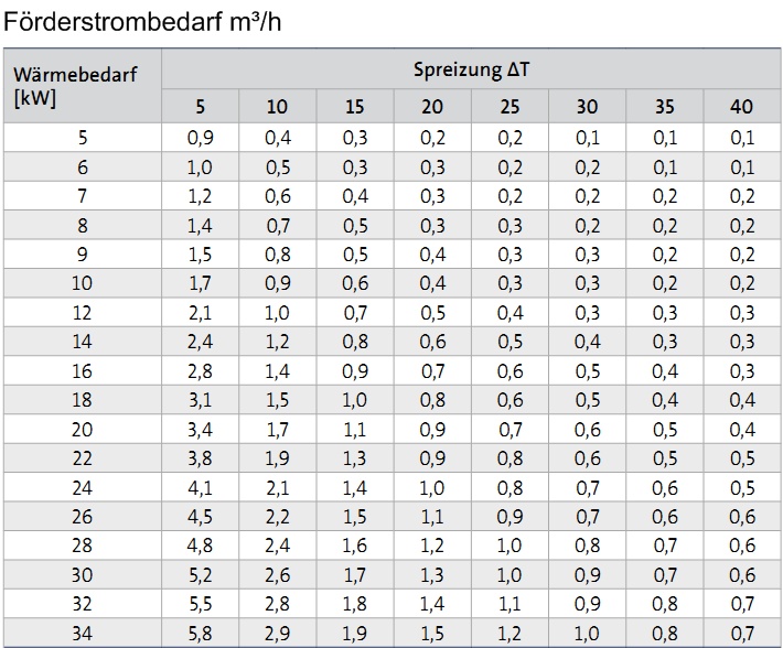

#3880852
ja genau auf diese 25/6er Hocheffizienspumpen wollte ich hinaus die
bringen nämlich nicht viel Durchfluss 25 sagt ja nur was über den
Anschluß aus und die 6 ist die max. Förderhöhe von 6 Metern also 0,6bar
Druck. Wobei die aber ab 0,3bar schon mächtig in die Knie gehen weil sie
ja Strom sparen sollen. Ein Förderdiagramm wäre hier interessant.
Kannst du dir den Durchfluss an deinem WMZ anzeigen lassen, denke mal
das da um die 1300 l/h bei rauskommen.
Gast #3880901
Förderhöhe 6m ist Förderhöhe 6m. Ob hocheffizient oder nicht ist egal.
Bei EFH gibt es meines Wissens nur 4m oder 6m-Pumpen. 6m ist jedenfalls
für ein EFH schon recht ordentlich. Der WMZ zeigt 724l Durchfluss an.
Mit diesem Durchfluss und der Temperaturdifferenz wird die abgegebene
Wärmemenge berechnet:
kwtherm(Durchflusserwärmung/1h): Q=4182*l/h*DeltaT/3600[kWh]

an den Auskommentierungen siehst du, dass ich da einige Zeit
experimentiert habe. Das Ergebnis stimmt aber jetzt mit der Anzeige des
WMZ weitestgehend überein und ist deswegen plausibel. Abweichungen
beruhen auf geringfügigen Differenzen bei den Temperaturmessungen. So
ein WMZ ist schon eine tolle Sache.

4 oder 6 Meter sagen nur aus das die Pumpe das Wasser überhaupt bewegen
kann ob sie bei diesen Druckverhältnissen 0,5 oder 3m³ Wasser bringen
sieht man nur im Förderdiagramm, die meisten Hocheffizienspumpen kommen
nicht über 1,5m³ hinaus, und danach wirds richtig teuer bei den
HE-Pumpen
Hast du einen Warmwasserspeicher? Da kannst du es sehr gut messen in dem
du einfach die Zeit stoppst und die Verbrauchte Leistung am Zähler
abliest.
z.B. von 30 auf 50°C
100(Liter)*1,16(Wärmekapazität von Wasser)*20(delta)=2320 Watt
Anbei noch ein Diagramm wo du mal deine 0,7m³/h eintragen kannst um zu
sehen obs plausibel ist.
Gast #3881050
Das ist exakt die Formel mit der ich die Warmwasserbereitung geprüft
habe:
//kwtherm/Speichererwärmung: Q=4182*l*DeltaT/3600[kWh]
Das Diagramm ist die Umsetzung der Formel
//kw_therm=((u32)midea_heiz_vl-midea_heiz_rl)*q1_l_hou*4182/3600;//=>*1,
1617
Beispiel 6kW DeltaT 5°:
l=Q/DeltaT/1,1617
l=6000/5/1,167=1028l => In deinem Diagramm 1,0
Das Diagramm fängt bei 5kW an. Hier sind es im Augenblick At 10,7°. Um
die Temperaqtur im Haus zu halten brauche ich 2,8kW/h. Die WP läuft
deswegen zur Zeit mit 408 Watt Leistungsaufnahme. Den Wert für 2,8 kW/h
findet man in deiner Tabelle nicht.
