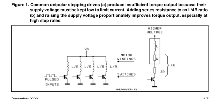

Nunja, ich will den halt per "eigenem" Controller betreiben. VCC dran.
ATMega8, 4 pins, 4 BD241C und die dann schalten.
Das geht auch soweit. Auffem Breadbord geht das nur wird der 7805 extrem
heiß daher wurde mir halt gesagt klemm den direkt an 12V. Zur Verfügung
stehen mir hier 12V 320A. Und dann wurde mir halt gesagt:
12V -> widerstand -> motor -> bd241c -> atmega
Nur wie hoch/groß muss der Widerstand denn dann sein!?

Das wird der Loetmichel vermutlich aus der AN468 von ST abgekuckt haben
MfG Klaus
Gast #3836602
Das warnendes Beispiel aus der AN468 muss man trotzdem nicht nachbauen
sondern sollte lieber den Text lesen. Nicht ohne Grund steht da: "This
type of drive performs poorly because ...". Man sollte sich dort lieber
die Fig.2 ansehen.

Na dann auch alles zitieren:
> Adding series resistance to an L/4R ratio (b) and raising the supply
> voltage proportionately improves torque output, especially at
> high step rates.
Also: direkt an 5V schlecht, mit Widerstand an höherer Spannung besser,
mit Stromchopper am besten.
Für jemanden, der einen Schalttransistor knapp verstanden hat, ist die
Variante mit Transistor und Widerstand schon eine Herausforderung.
Wobei helfen könnte, daß im Datenblatt zu diesem Motor die Widerstände
schon mal eingezeichnet sind.
MfG Klaus

Höhere Spannung mit Widerstand verhält sich mehr wie eine Stromquelle
als 5V mit Spannungsregelung. Was verstehst du daran nicht?
>> high step rates.
Ja und? Trotzdem ist es wesentlich schlechter als die in Fig.2 gezeigte
richtige Stromregelung.

nichts am Drehmoment, weil der Widerstand so bemessen sein muss, dass
der Strom bei stehendem Motor auf den Nennwert begrenzt wird. Der
Widerstand bringt als nur bei höheren Schrittraten etwas, aber nicht
sonderlich viel.
>>> high step rates.
Unter der Bedingung, daß man die Schaltung ans Laufen kriegt. Am
schlechtesten ist ein Chopper der nicht funktioniert. Aber du wirst dem
Tobias schon dabei helfen, der hat das ja sonst alles gut im Griff
MfG Klaus

Die Idee in der AN468 für die Einfachversion mit dem Vorwiderstand ist,
den Duty-Cycle zu verringern, so dass der Motor im Chopperbetrieb läuft,
allerdings nicht mit einer Stromreglung sondern nur mit einer Steuerung
über das Tastverhältnis. Dadurch kann man den Widerstand kleiner
auslegen, als bei Gleichstrombetrieb und gewinnt dadurch an Drehmoment
bei höherer Schrittfrequenz. Das ist besser als Gleichspannungsbetrieb,
aber in Zeiten von vollintegrierten Treibern mit Step-Translator
inklusive wählbarem Schrittmodus und stromregelnden Chopper-Endstufen
doch etwas antiquiert.
