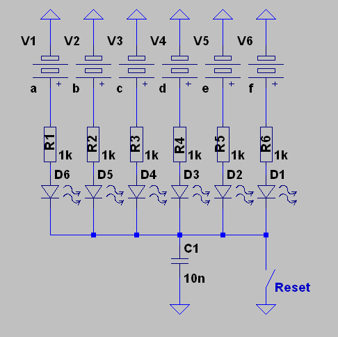

#3836910
Ich würde eine - zuvor auf 0V entladene - gemeinsame Testkapazität von
den - beispielsweeise sechs - Signalspannungen über Optokoppler-LEDs
aufladen lassen.
Die Spannung an der Kapazität steigt also höher und höher und nach und
nach verlischt ein Optokoppler nach dem anderen. Der Optokoppler, der
als letzter noch eingeschaltet ist, liegt an der höchsten Spannung.
Die Ausgangssignale der Optkoppler kann man logisch verknüpfen, falls
man weniger als sechs Ausgangsleitungen haben will.
"Optokoppler" ist ein Synonym für irgendeine Ladestrommesseinrichtung.
Das kann auch die BE-Strecke eines BJT sein.
VG
Fred

#3836999
Siehe anliegendes Schaltbild.
Zuerst wird kurz die Reset-Taste gedrückt. Danach macht die Schaltung
alles automatisch. Die LED, die zuletzt leuchtet, liegt an der höchsten
Spannung.
Statt des Tasters nimmt man was elektronisches und die LEDs sind
natürlich in Optokopplern drin. Aber das sind Ausschmückungen des
Prinzips.
VG
Fred
