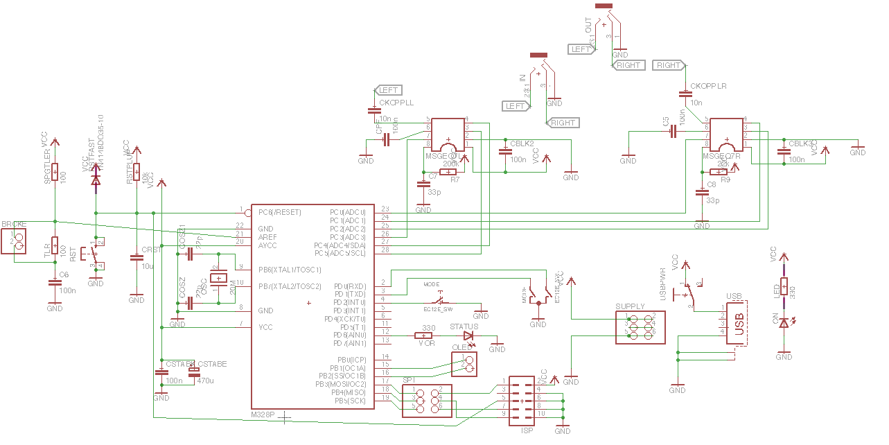

habe nun endlich mein erstes Platinen Layout fertiggestellt!
Bin eigentlich ganz zufrieden damit, habe alles per Hand geroutet.
Was kann ich noch verbessern?
Zum Projekt:
Ein Audio-Signal wird von den beiden MSGEQ7 ICs (eins für linken-, eins
für rechten Kanal) verarbeitet und an den AD Wandler vom atmega328p
geleitet.
Der MSGEQ7 hat 7 integrierte Bandpässe, die man mit strobe und reset
multiplexen kann.
Die Ausgabe der AD Wandler erfolgt dann auf einem OLED-Display (SSD1306
Controller). Das Display wird über die SPI Schnittstelle verbunden,
daher die Jumper.
Eingaben erfolgen über einen Drehimpulsgeber.
Es handelt sich also um einen Grafischen Spectrum Analyzer für 7 Bänder,
jeweils rechter und linker Kanal.
Gast #3837571
Die ON LED falschrum,
10uF bei RESET etwas überzogen, da funzt dann ISP nicht mehr,
die schrägen Linien im Schaltplan ein Zeichen von Faulheit,
noch mehr die Namen als Verbindungslabels der Buchsen,
du verlässt dich bei Schaltern und Encoder auf die internen pull ups -
ich würde externe vorsehen auch wenn das nicht unbedingt nötig ist für
eine solide Funktion,
die 100 Ohm an ARef doch sehr niederohmig, und das ist kein
Spannungsteiler, liefert also 5V, wenn man 5V als Referenz will, braucht
man die nicht über ARef reinstopfen, der AVR möchte lieber einen Filter
vor AVCC.
ich würde mich fragen, ob man bei CLK des MSEQ7 nicht einfach ein 165kHz
Rechtecksignal erzeugt vom uC einspeisen kann, damit wenigstens die
Frequenzen stimmen, aber das geht aus dem Datenblatt nicht so genau
hervor, sollte man vorher probieren,
und ob man die Betriebsspannung wirklich über einen USB Stecker bezieht,
oder nicht doch lieber einen DC-Buchse für ca. 9V vorsieht und einen
78L05 auf der Platine, sei mal dahingestellt.
Die 470uF bei der Spannungsversorgung sind überflüssig, es kommt ja kein
50Hz Wechselstrom rein.
Ich würde ggf. noch einen Spannungsteiler am Eingang vorsehen, damit der
MSGEQ7 an den Pegel der Quelle angepasst werden kann.

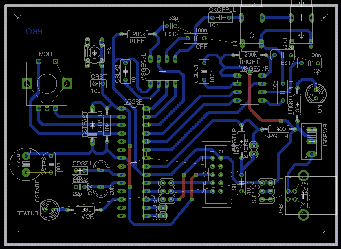

Das Layout ist nicht hübsch, wird aber so funktionieren (das Layout,
nicht die Schaltung, die habe ich nicht auf jedes Bauteil abgeklopft),
die Funktionen sind nicht beosnwers anspruchsvoll, USB nutzt du ja nicht
für Daten.
Allerdings ist das fluten mit Masse eine schlechte (ebenfalls faule)
Methode. Man bekommt auf die Art weit laufende Masseverbindungen. Man
sollte Masse lieber per Hand routen, auf kurzen Wegen, parallel zu den
VCC Leitungen.

Gast #3837589
Schaltplan:
- Gruselig
- die Labels sind nicht dein ernst oder?
- CCOPPL soll laut datasheet 100n sein
- 10µH + 100N an AVCC fehlen
- Lass dir RXD/TXD frei
- Digitale (Strope/Reset) vom Analogport runter
- Warum Strope/Reset 2x?
- Es gibt Zeichnungsrahmen
- + das Oben genannte
Layout:
- Masseführung nicht vorhanden
- Die 100n direkt an den AVR
- Dito bei den 2 MSGEQ7
- Dito bei den 33p & auf den Masse weg achten
- Unzählige male zitiert:
http://www.lothar-miller.de/s9y/categories/33-Quarz
- Die 470µ weglassen oder dahin wo der Strom herkommt
- Schraubenkopf oben rechts bedacht?
- Wiso IN/OUT nicht neben USB?
#3837590
Pascal schrieb:
> Ich verstehe auch nicht wieso das kein Spannungsteiler sein sollte?
 ich schon :)
> Gut natürlich viel zu niederohmig, aber sonst müsste das doch gehen, oder nicht?
 Nein geht nicht, Du solltest vielleicht mal überlegen wie sich C6
auswirkt. Sollte der vielleicht parallel TLR ?
 Die Bezeichnungnen solltest du auf jeden Fall anpassen, bei R78 weis
man das es ein Widerstand ist, bei TLR vermutet man evt vielleicht eher
einen Transistor.

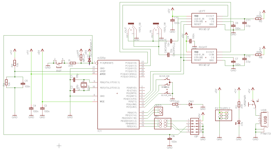

Gast #3840336
Pascal schrieb:
> Danke für eure Hilfe, ich habe den Schaltplan neu entworfen. Ich denke
> damit lässt sich nun arbeiten. Oben der ist mir mittlerweile schon
> ziemlich peinlich.
Der sieht schon deutlich besser aus.
Die wenige 45° Linien würden mich jetzt nicht stören, trotzdem würde ich
die so nicht zeichnen.
Eagle_Layouter schrieb:
> Wäre i.d.R. auch sinnvoll wenn du deinen Schaltplan nach dem EVA-Prinzip
> zeichnest. Dann erkennt man auch den Signalfluß.
> Netze kann man im Schaltplan auch trennen, mit Labels versehen und
> trotzdem übersichtlich zeichnen ohne sie quer durch Blatt zu zeichnen.
> Ein Rahmen fehlt.
Diese Tipps erhöhen nochmal die Übersichtlichkeit. Links Spannungs und
Signaleingänge, mitte Verarbeitung und rechts Signalausgabe.
Das Auftrennen der langen Leitungen würde ich auch empfehlen.
In meinen Schaltplänen gehe ich noch einen Schritt weiter. Ich Zeichne
in Funktionseinheiten, welche jeweils einen eigenen Rahmen und
Beschriftung bekommen.
Der Programmierstecker z.B. bekommt nur ringsum Labels mit den Signalen
und verschwindet in einer Ecke. Der ist für die Funktion der Schaltung
nicht interessant, er sollte nur nicht vergessen werden. ;-)

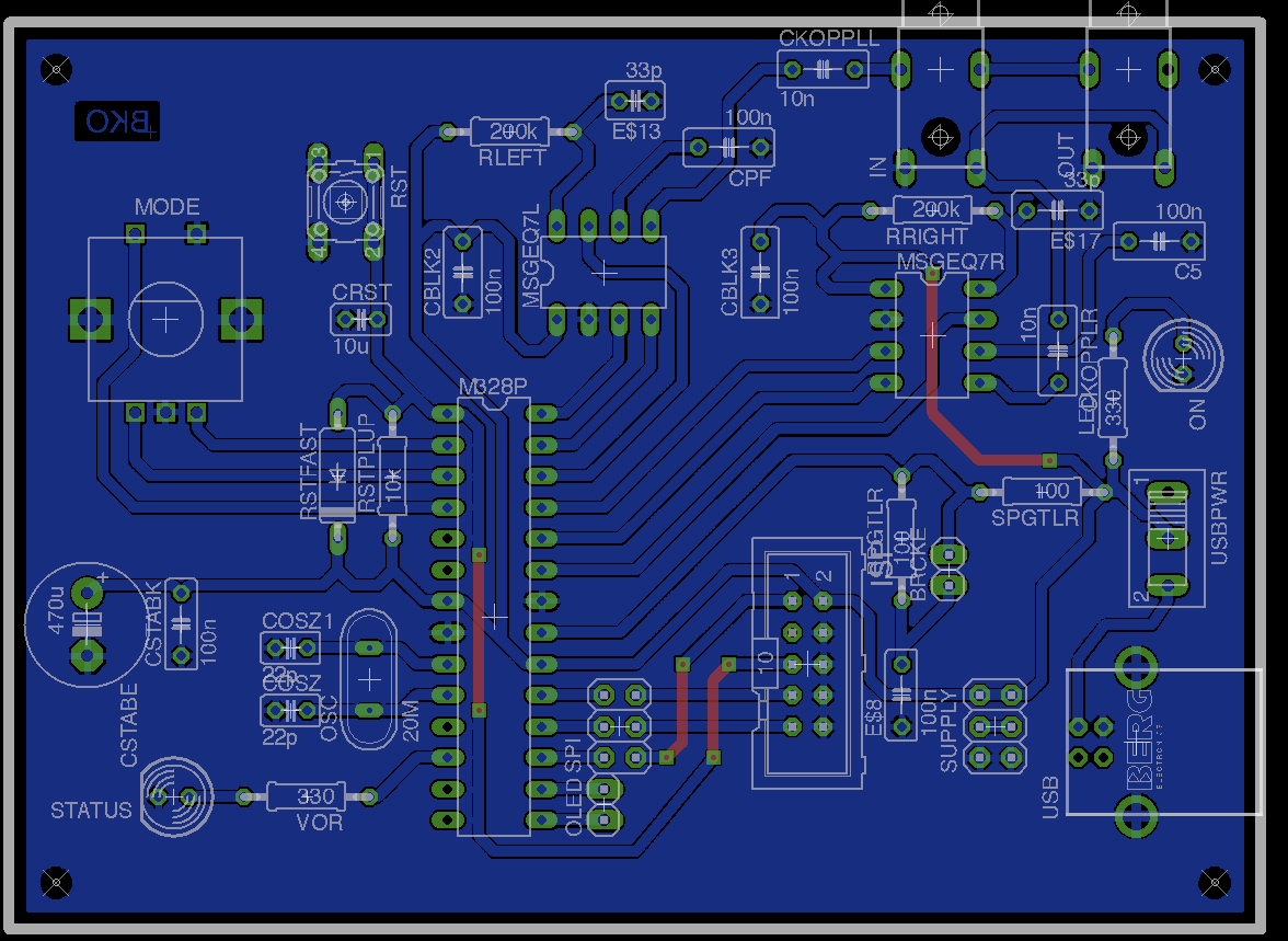

Gast #3851189
Also mein Eindruck ist,
dass man aus der verfügbaren Platinenfläche für die geforderten Teile
mehr rausholen könnte.
Also das Ganze viel,viel enger zusammenbekommen könnte, sozusagen auf
einem Drittel der Platinenfläche. Was dann erheblich an Kosten spart.
Joern
Gast #3851563
Stimm dir da zu.
Was wir aber nicht wissen, ob es schon die letzte (fertige) Version der
PCB des TO's ist.

was an Labels blöd ist, das kann auch Eagle_Layouter lesen,
aber er fordert Extrawürste für sich wegen Lesefaulheit.
Man benötigt halt Erfahrung, um zu erkennen, wo die Fehlerträchtigkeit
im Label-Plan liegt. Labels sind schon beim Überganz von einem Planblatt
zum anderen ein Problem, am Besten man zeichnet 'Steckverbinder' und
schriebt dran auf welchem Blatt das Gegenstück zu finden ist.
#3851936
@ MaWin (Gast)
Die Steckverbinder kann man sich sparen, die Zielkoordinaten schreibt
jedes halbwegs aktuelle CAD-Progamm selber an die Labes. Ja, Eagle kann
das auch ;-)
Labels sollte man innerhalb eines Blattes nur sehr sparsam bis gar nicht
nutzen. Labels sind nur für Übergänge zwischen Schaltplanblättern
gedacht, aber auch hier sollte man deren Anzahl eher klein halten.
