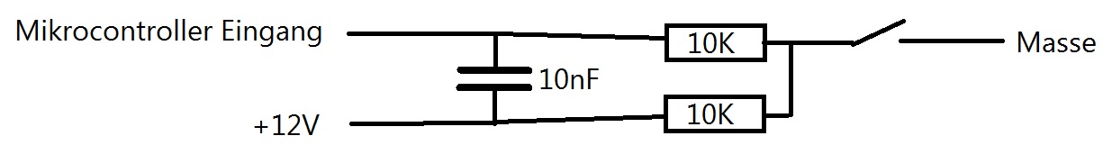

ich habe eine Frage zu meinem ersten Mikrocontroller-Projekt(Atmega644),
eine kurze Hilfestellung wäre sehr nett, bevor ich die Platine
herstellen lasse.
Es handelt sich um eine Schaltung, die ich im Auto betreiben möchte.
Zur Zeit habe ich die Eingangsschaltung wie im angehangenen Bild
vorgesehen.
Die 5V Betriebsspannung für den Mikrocontroller erzeuge ich mit einem
7805. Wäre es sinnvoller diese 5V zu nutzen, um die Eingänge hoch zu
ziehen?
Durch die interne "Dioden-Schutzschaltung" der Eingänge sollte in
Verbindung mit den 10k Widerständen nichts kaputt gehen. Mit 5V
überschreite ich die zulässige Spannung des Mikrocontrollers gar nicht
erst. Ich weiß nur nicht, ob sich dann an den Widerständen bzw. am
Kondensator etwas ändert.
Da ich nur langsame Signale, von Taster bzw. Schaltern, abfragen werde,
ist es wahrscheinlich sinnvoll den Kondensator auf 100nF oder 1000nF zu
vergrößern, um Störungen von der Zündung besser raus zu filtern?!
Vielen Dank!

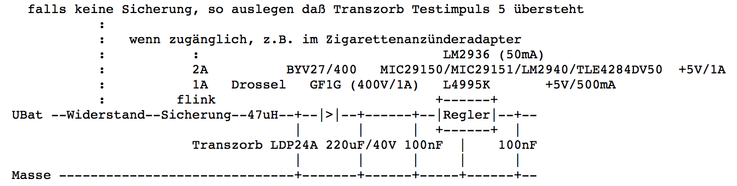

Deine Schaltung koppelt jede Störung der 12V auf den Eingang und bei HI
damit auf die Eingangsschutzdiode, die ab 100mA zum latch up führt.
Keine gute Schaltung.
Aber dein 7805 ist eh kein guter KFZ Spannungsregler.
http://www.dse-faq.elektronik-kompendium.de/dse-faq.htm#F.23

von stefanus (Gast)
Der Kondensator gehört zwischen den Eingang des Mikrocontroller und GND.
von Max F. (mfh)
Vielen Dank! Das sind wirklich gute Tipps.
Der Kondensator gehört selbstverständlich auf Masse, gut dass nochmal
jemand drüber geguckt hat!

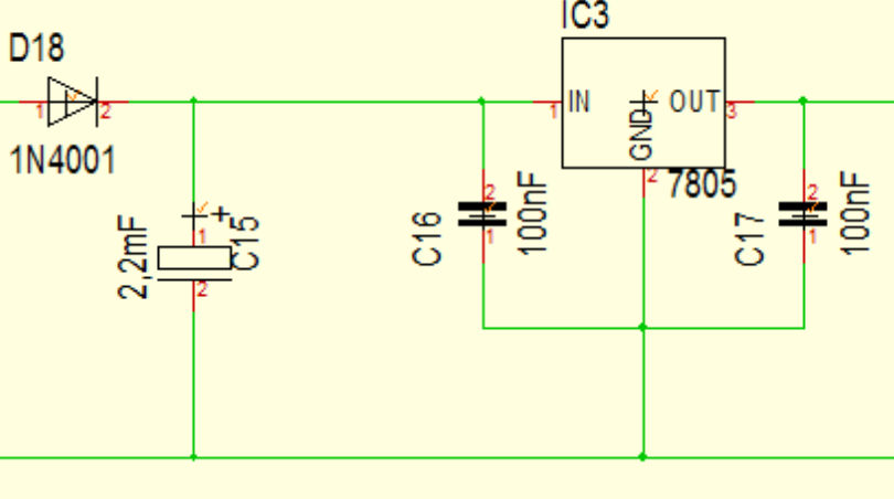

Ich habe in den Anhang mal eine Schaltung geladen, wie ich mir die
Erzeugung der 5V vorgestellt hatte. Habe ich so irgendwo im Internet
gefunden. Wo liegt denn der Nachteil des 7805 gegenüber z.B. einem
LM2940, bzw. was sind die Unterschiede?
Danke!
Max
von grimm (Gast)
I'm Boardnetz hast du Spannungsspitzen von locker 20v und mehr,genauso
können beim Einschalten auch negative Spitzen auftreten. Also auf
jedenfall eine passende Supressordiode an den Eingang. Wenn man nur
einige hundert Milliampere zieht wäre auch ein kleiner Widerstand in
Reihe als Tiefpass nicht verkehrt. Und zuguterletzt würde ich die
Kapazität auf mehrere Cs verteilen, z.B 1uF und 22uf Keramik und
dahinter nochmal mehrere Hundert uF als Elko. Dazwischen dann den
Widerstand. Alle Kondensatoren sollten für mindestens 50v spezifiziert
sein,gerne auch mehr.

von grimm (Gast)
@Max:
Zeig doch mal den Rest der Schaltung. Wie bereits erwähnt ist das
Boardnetz recht verseucht, also pack die Pull-ups lieber gegen die
geregelten 5V und sichere den Eingang gut ab. Falls es analoge
Schaltungsteile gibt wäre auch ein Ferrit in der Versorgung
empfehlenswert und eine saubere Trennung zum Eingangsteil der Schaltung.
Falls es große Kapazitäten hinter dem 7805 gibt sollte noch eine
Rücklaufdiode über den Regler.

von MaWin (Gast)
Gibt es einen bestimmten Grund, warum du zwar fragst, aber die
angebotenen Antworten nicht lesen willst ?
grimm schrieb:
> Bevor wir versuchen die Norm zu erfüllen sollten wir erstmal klären ob
> sie angewendet werden muss ;)
Wenn das Ding im fahrenden Auto funktionieren soll ohne die
angeschlossene Schaltung zu grillen, ist das eine gute Idee.
Die Norm kommt nicht ohne fachlichen Grund zu Stande.
von grimm (Gast)
@MaWin :
Die genauen Grenzwerte hatte ich nicht mehr im Kopf. Das wir im
Boardnetz extreme Spitzen sowohl nach oben als auch in den negativen
Bereich haben brauchen wir nicht diskutieren. Und die Reaktionszeiten
der Suppressordioden reichen eben nicht sicher aus um sicher alle
Spitzen zu killen.
Mir ging es hier nur um das sinnlose in den Raum werfen von Normen. Mit
den auf deiner Seite beschriebenen Schaltungsvorschlägen ist man
definitiv auf der sicheren Seite was das Abblocken von Spitzen zur
Schaltung hin angeht,aber auch in Grenzen sicher vor Rückwirkungen der
Schaltung aufs Boardnetz.

ich habe mir nochmal die Schaltungen im Link angesehen:
Ich habe mal für die erste Schaltung Komponenten raus gesucht. Wenn ihr
mich bei der Auswahl noch ein wenig unterstützen könntet wäre cool. Das
ist irgendwie mein größtes Problem.. Was letztlich bestellen??
Widerstand:
Sicherung: (Möchte lediglich den uC betreiben und die Eingänge
hochziehen)
http://www.conrad.de/ce/de/product/533033/Feinsicherung-5-mm-x-20-mm-02-A-250-V-Flink-F-ESKA-520610-02A-Inhalt-10-St?ref=searchDetail
47uH:
http://www.conrad.de/ce/de/product/447214/Drossel-47-H-0140-Bourns-RLB0914-470KL-1-St?ref=searchDetail
BYV27/400:
habe nur BYV27/200 (200V) finden können, geht das auch?
http://www.reichelt.de/BY-BYX-EM-ER-Dioden/BYV-27-200/3//index.html?ACTION=3&GROUPID=2989&ARTICLE=6376&OFFSET=16&;
Regler LM2940:
http://www.reichelt.de/ICs-LM-2000-LM-25576/LM-2940-CT5/3//index.html?ACTION=3&GROUPID=5466&ARTICLE=39455&OFFSET=16&;
Transzorb LDP24A
http://www.conrad.de/ce/de/product/1183964/TVS-Diode-STMicroelectronics-LDP24A-Gehaeuseart-R-6
220uF/40V:
http://www.conrad.de/ce/de/product/446157/Elektrolyt-Kondensator-axial-bedrahtet-220-F-40-V-20--x-L-10-mm-x-18-mm-Vishay-2222-021-37221-1-St?ref=searchDetail
100nF:
http://www.conrad.de/ce/de/product/531855/Keramik-Kondensator-100-nF-50-VDC-10-Holystone-RDCX104K050DKA-1-St/?ref=search&rt=search&rb=1
Ich möchte mit den so erzeugten 5V lediglich einen Atmega 644 betreiben
und die Eingänge hoch ziehen über die Schaltung im Anhang zu Beginn der
Diskussion (Kondensator auf Masse). Geht das mit dem LM2940 oder mag der
es nicht so wenig Strom anzugeben?
Die Norm im Prüflabor zu erfüllen ist für mich nicht relevant. Es soll
nur eben nicht schnell abrauchen, also ist es wahrscheinlich sinnvoll
diesen Aufwand zu betreiben.
Noch eine Frage an dich, Grimm.
> Wie bereits erwähnt ist das Boardnetz recht verseucht,
> also pack die Pull-ups lieber gegen die geregelten 5V
Sollte ich beim Wechsel von 12V auf 5V die Dimensionierung der
Eingangsschaltung ändern (10k Widerstände, 10nF Kondensator)?
Vielen Dank nochmal an Alle, die mir da weiter helfen! Ist das erste
mal, dass ich sowas mache und es soll ja auch gescheid werden!
Gruß, Max

von Tobias N. (silberkristall)
Also auch wenn hier alle sagen ein 7805 im Auto ist eine schlechte Idee.
Meiner läuft da nunmehr seit 1 1/2 Jahren OHNE Probleme.
Supressor Diode, 10uH Drossel, 100nF Kondi, 7805, 330nF Kondi ->
Schaltung.
Läuft bis heute anstandslos.

von MaWin (Gast)
Die kommen ja auch erst nach 7 Jahren.
Ich geh auch hier bei rot über die Strasse ohne auf den
Fussgängerampelknopf zu drücken, aber das ist nicht das was man anderen
Leuten empfiehlt.

Wenn ich 17 Eingänge mittels 10K pull-up Widerständen und der 5V
Spannungsversorgung hoch ziehe käme ich auf 8,5mA, falls bei allen
gleichzeitig Masse aufgeschaltet würde.
Würde bei Nutzung der internen pull up´s, die meiner Information nach
beim Atmega 644 aktiviert werden können, der 10nF Kondensator zum
entstören weg fallen? Sind diese Kondensatoren überhaupt nötig, wenn ich
mit den sicher vorhandenen 5V die Eingänge hoch ziehe und überall Masse
schalte?

Warum sollte es Probleme geben? Das einzige waa passiert ist das er
nunmal irgendwann, wie alle Bauteile kaputt geht.
Die Spannung wird gegen die Peaks gefiltert und gedrosselt. Dies habe
ich jedoch lediglich "einfach so" zugeschaltet. Vorher lief das ganze
ohne das alles, also Bordnetz -> 100nF -> 7805 -> 330nF -> Schaltung.
Auch das lief ohne Komplikationen.
Mittlerweile nutze ich mehrere (9 um genau zu sein) 7805 sowie zwei
lm2528-3.3 ohne irgendwelche Vorkommnisse. Im KFZ Bereich tritt eher
viel häufiger das Masse Problem auf.
