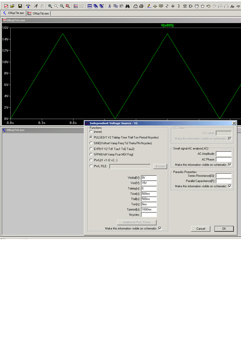

Hallo Martin,
nimm eine Spannungsquelle mit Rechtecksignal (Pulse) und verlängere die
Anstiegs-(Trise) und Abfallzeiten(Tfall). Den Startpegel (Vinitial) auf
0V und den Einschaltpegel (Von) auf 15V. Damit kannst du ein schönes
Dreieck erzeugen.
Beispiel im Bild:
  Trise = 500ms, Tfall = 500ms, Ton = 0ms, Tperiod = 1s
  erzeugt ein Dreieck mit 1Hz.
Gruß. Tom
TomA schrieb:
> Hallo Martin,
> Dreieck erzeugen.
> Beispiel im Bild:
> Gruß. Tom
Nein, das dachte ich erst auch (siehe meine obigen Beiträge).
Was Martin will, ist ein Diagramm mit der X-Achse nicht als Zeit,
sondern als Spannungswert. Das geht ja noch mit DC-Sweep. Aber auf- und
absteigend geht der DC-Sweep eben nicht.
Hallo npn,
upps, dann habe ich es falsch verstanden. Er will also direkt eine
Hystereseschleife darstellen. Da kann ich leider nicht weiterhelfen.
Gruß. Tom
