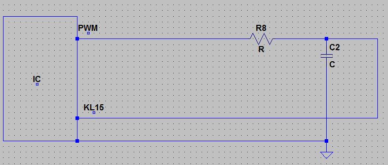

ich kenne mich nicht so gut aus mit mittelwertschaltung.
Ich möchte aus eine PWM Signal (12V max) einen Mittel wert als Kl15 habe
(5<Kl15<15V) .
Ist meiner schaltung richtig? wenn ja, wie konfiguriere ich in werte von
R und C.
Wenn Nein, wie sollte es aussehen.
Danke für Ihre Hilfe

Das ist nicht so ganz trivial. Einerseits möchte man den Rippel
auf der Gleichspannung möglichst gering haben, andererseits
soll der Gleichspannungspegel dem PWM-Wert möglichst zeitnah
folgen. Manchmal funktioniert der nötige Kompromiss nur mit
einem mehrstufigen RC-Filter.

Ich denke, der TO will nicht 15V erzeugen, sondern Klemme 15, also
zündungsplus mit 12v. Kann das sein?
Matthias Sch. schrieb:
>> (5<Kl15<15V)
> Das klappt so gar nicht. Wenn dein PWM Signal zwischen 0 und 12V
> schaltet, kannst du minimal 0V ( 0% PWM) und maximal 12V (100% PWM) am
> Ausgang des Filters bekommen, 15V gehen nicht.

Hmm, was sollte es für einen Sinn haben, an Klemme 15 im Auto
(geschaltetes Plus) eine PWM zu legen? Erstens müsste der TE dafür einen
satten Strom erzeugen, wofür ein einfaches RC Glied sicher nicht
ausreicht und zweitens dreht dann mit Sicherheit die Kfz-Elektrik
durch,wenn es ihm doch gelingt.
Zur Berechnung des RC Tiefpasses:
https://de.wikipedia.org/wiki/RC-Glied
Daran denken, den Tiefpass so wenig wie möglich zu belasten, sonst
stimmt die Formel vorne und hinten nicht.
