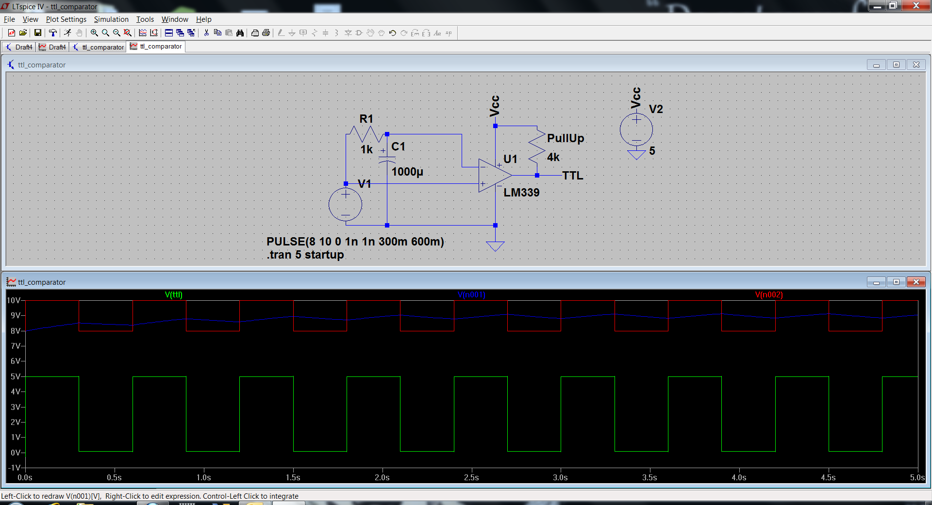

von Harald W. (wilhelms)
Cel Ka schrieb:
> Mein Problem ist, dass die Hallspannung sich immer änderte, abhängig von
> der Motorspannung, weil der Motor getestet wird.
> Eine Konstante Spannung kann ich mit einem Komparatorschaltung in einen
> TTL umwandeln indem ich Spannungsteiler benutze. Aber die sich ändernde
> Referenzspannung kann ich nicht automatisch anpassen.
Das geht schon. Du bildest mit einem RC-Glied den Mittelwert der
Spannung und benutzt diese gefilterte Spannung als Referenz- bzw.
Vergleichsspannung des Komparators.
Gruss
Harald

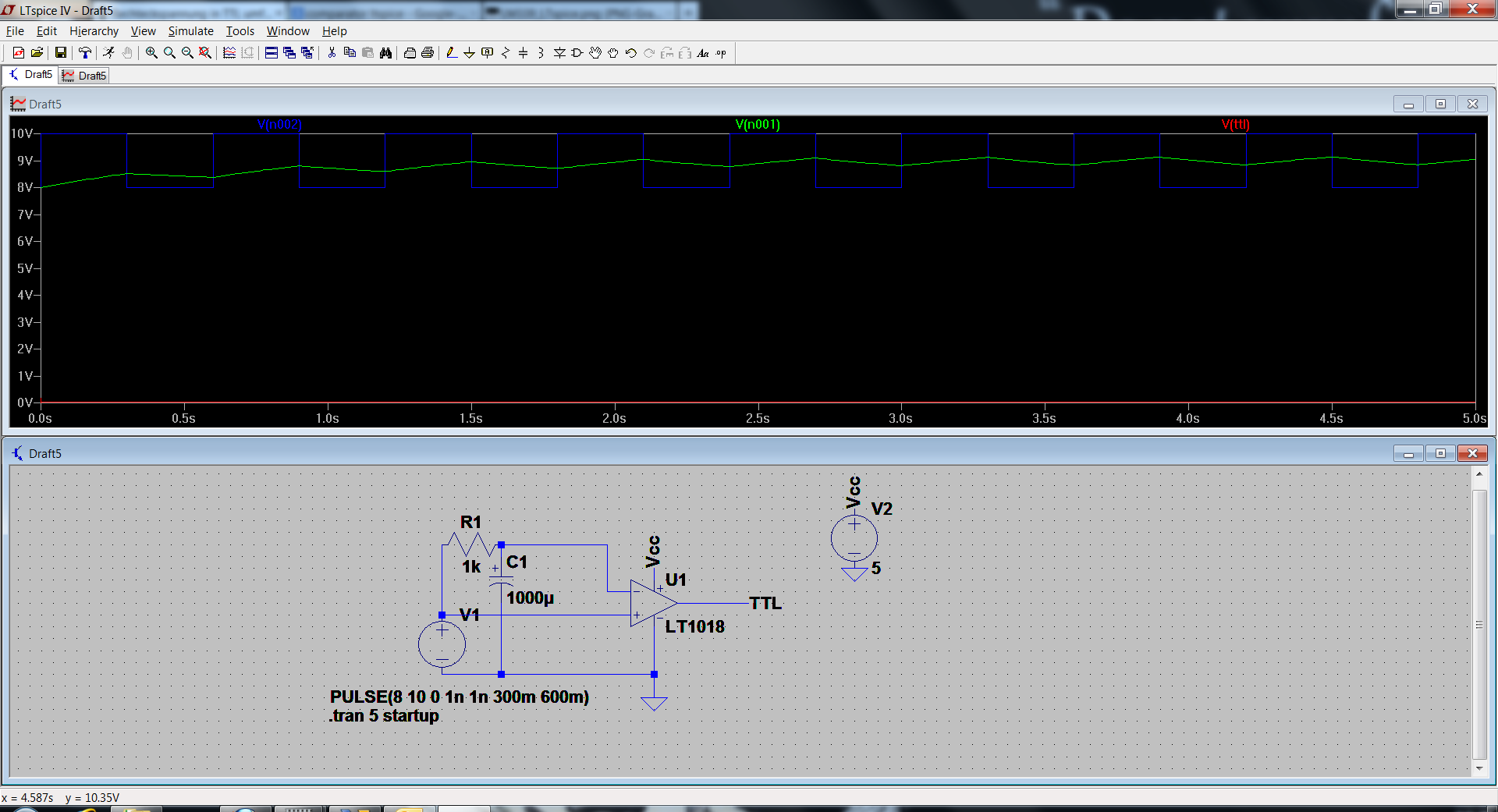

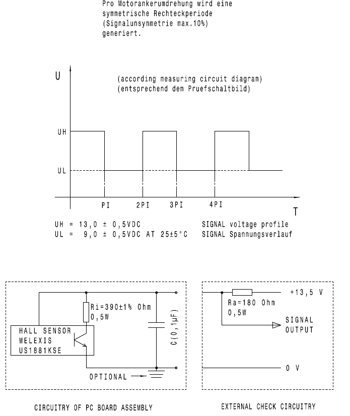

von Cel K. (ck1984)
Hallo Leute,
>Ist das ein Motor mit 3 Strippen?
>Dann Motor so anschliessen dass das Hallsignal 0V/2V gegen Ground liegt!
Mein Hallsensor hat nur 2 Leitungen. Ich erfasse die Hallspannung wie im
Bild dargestellt nach "External Check Circuitury" und kann somit nicht 0
und 2 Volt messen.
@Harald und Matthias
eure Lösungen leuchten mir sehr ein. Beide Möglichkeiten sollten klappen
aber laut LTSpice schaltet der Komparator die 5 Volt nicht durch obwohl
ich mit meiner Referenzspannung innerhalb der Rechteckspannung bin.
(Siehe Bild)
Mit der Diode hab ichs nicht probiert, sollte aber auch funktionieren.
Ich hab einen Comparator LT1018 genommen, die Auswahl war nicht so groß.
Was mache ich falsch?
von Stutzig (Gast)
Die Betriebsspannung des Komparators passt wahrscheinlich nicht zur
Eingangsspannung.
von Axel S. (a-za-z0-9)
> und 2 Volt messen.
Mit einer simplen Änderung schon. Leg einfach den 180 Ohm Widerstand
zwischen GND und (-) Anschluß des Hallgebers. Und schon hast du 0V/2V.
Für einen echten TTL-Eingang würden die Pegel vermutlich schon reichen.
Du kannst jetzt wahlweise einen Komparator nachschalten. Oder einen
npn-Transistor mit Basisvorwiderstand und Kollektorwiderstand nach +5V.
XL

von Georg (Gast)
irgendwas machst du falsch, denn laut Zeichnung müsste die Amplitude des
rechtecks 4 V betragen.
Georg
Matthias Sch. schrieb:
> Ich vermute, das geht nicht so einfach, weil anscheinend der 180 Ohm
> auch zur Speisung des Hallsensors benutzt wird.
So wie ich die Zeichnung verstehe, ist der Hallsensor über sein eigenes
zweipoliges Kabel angeschlossen und codiert sein Ausgangssignal über
seine Stromaufnahme. Und dann ist es vollkommen Wumpe in welcher der
beiden Leitungen der externe Widerstand sitzt.
XL

von Cel K. (ck1984)
Hallo nochmal,
>Georg
Das hast du gut beobachtet. Ich hab aktuell auch einen ca. 300 Ohm
Widerstand verbaut. Weil ich erst eine 180 Ohm bestellen musste.
>Gruss
>Harald
Danke Harald für diesen goldenen Rat. Ich hab diese Zeichnung in Spice
simuliert und mit dem richtigen Comparator von
>Matthias
funktioniert es super! :) Spice Modell ist mit angehängt.
