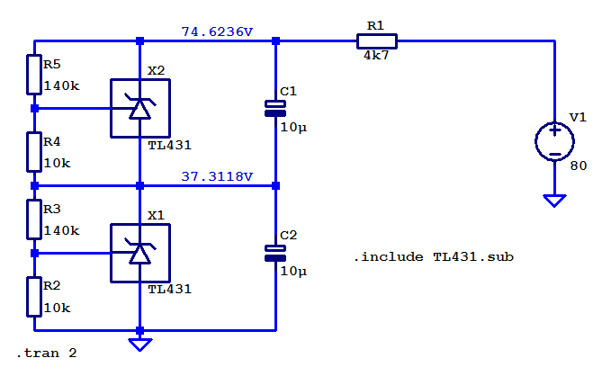

Die zweite Idee, ich nehme zwei LM431SC, eingestellt auf je 36V -> 72V,
in symmetrischer Versorgung.

von Joachim (Gast)
Mehrere Referenzen, z. B. 10 V, kaskadieren.

von Moritz A. (moritz_a)
Was mache ich denn mit 2x LM431SC?

von Joachim (Gast)
Moritz A. schrieb:
Anbei ein grober Ansatz.
von Joachim (Gast)
BTW:
Eigentlich reicht ein LM431, wenn vor der Kathode eine hinreichend große
Zenerdiode liegt.

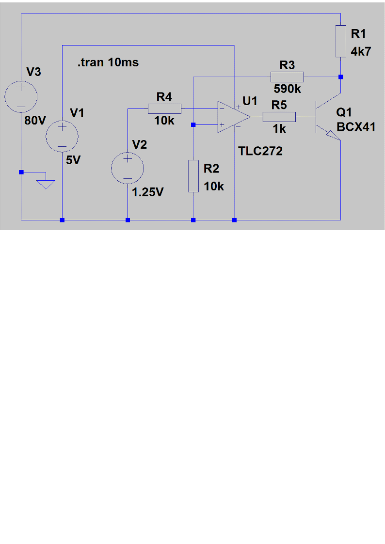

von TomA (Gast)
Hallo Moritz,
vielleicht hilft dir diese Schaltung weiter. Der OP (U1) liegt nur an
5V. Der Transistor liegt an der hohen Spannung und muß diese vertragen
(z.B: BCX41).
V2 ist die Referenzspannung, im Beispiel 1,25V. Es sind Referenzen bis
ca.5V möglich. R2 und R3 ist der Spannungsteiler für die benötigte
Ausgangsspannung, mit Trimmer läßt sich die Ausgangsspannung auch noch
einstellen. Die Verstärkung ist 1 + (R3 / R2).
Die Schaltung ist nur ein Beispiel, mit dem ich die Funktion kurz
überprüft habe.
Gruß. Tom
> (z.B: BCX41).
Also ein klassischer Querregler diskret (bis auf den OpAmp) diskret
aufgebaut.
Ihr dürft gerne weitere Vorschläge bringen, nur bisher kommt keiner vom
Aufwand und preislich an zwei LM431SC in Reihe ran.
