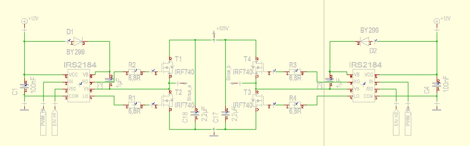

ich habe ein Problem mit dem Treiber IC IR2184. Mit zwei von diesen
Treibern wurde von mir eine H- Brücke aufgebaut. An diese Brücke sollen
später 325V angelegt werden um diese mittels PWM in einen Sinus
umzuwandeln. Bei 325V werden allerdings immer die MOS-FETs zerstört. Bei
meiner Fehlersuche die ich mit 12V durchgeführt habe bin ich auf

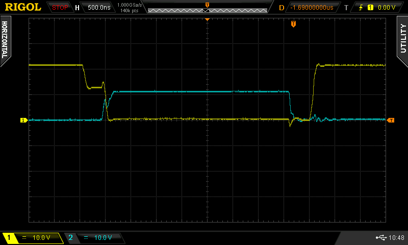

folgendes gestoßen. Wenn der HS FET abschaltet und der LS FET
einschaltet überschneiden diese sich. Auf dem Bild 1 ist dies zu sehen.
Gelb ist der HS FET und blau der LS FET, direkt am Gate gemessen. Laut
Datenblatt des IR2184 sollen ja 500ns Dead-Time vorhanden sein. Beim
Umschalten von LS auf HS ist dies ja auch so. Über einen Widerstand habe

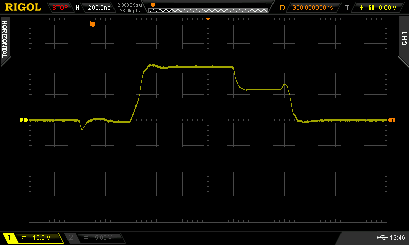

ich den Strom über die beiden FETs gemessen, da ja beide für eine kurze
Zeit durchgeschaltet sind. Bild 2 zeigt dies. Gelb ist die Gate Spannung
am HS FET und blau die Spannung über den Mess-Widerstand (1 Ohm).
Ich hoffe es kann mir jemand helfen, woran das komische abschalten des
HS FET liegt.

Sind das 20V am Pin HO? Wenn ja, wo kommen die her? Sollten das nicht
12V sein? Wenn das wirklich 20V sind dann musst du aufpassen dass du Vgs
des Fets nicht überfährst.
EDIT: gegen welches Potential misst du denn HO? Gegen GND? Hast du eine
Möglichkeit Vgs am High Side Fet direkt zu messen? Eventuell mit zwei
Tastköpfen und einer Diff. Berechnung am Scope?

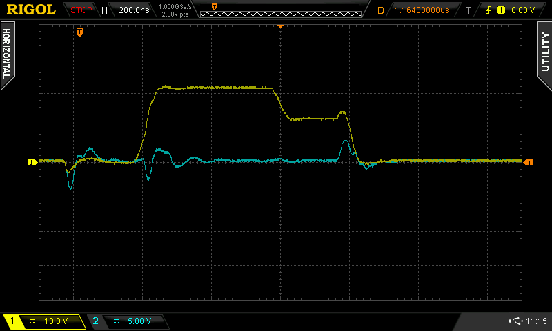

jojo schrieb:
> Ich habe jetzt noch Vgs direkt am HS Fet gemessen.
Und wie sieht der Bezug zur Ugs vom Low-Side Fet aus?
Wo ist der eingebaut?
> habe ich den Strom über die beiden FETs gemessen... Bild 2 zeigt dies.
Wo? Du hast da sowieso irgendwelches Gezappel drauf, da kann man
eigentlich nicht viel sehen...

Wird die zweite Hälfte der Brücke synchron zur ersten angesteuert? Warum
brauchst du keine Freilaufdioden?
