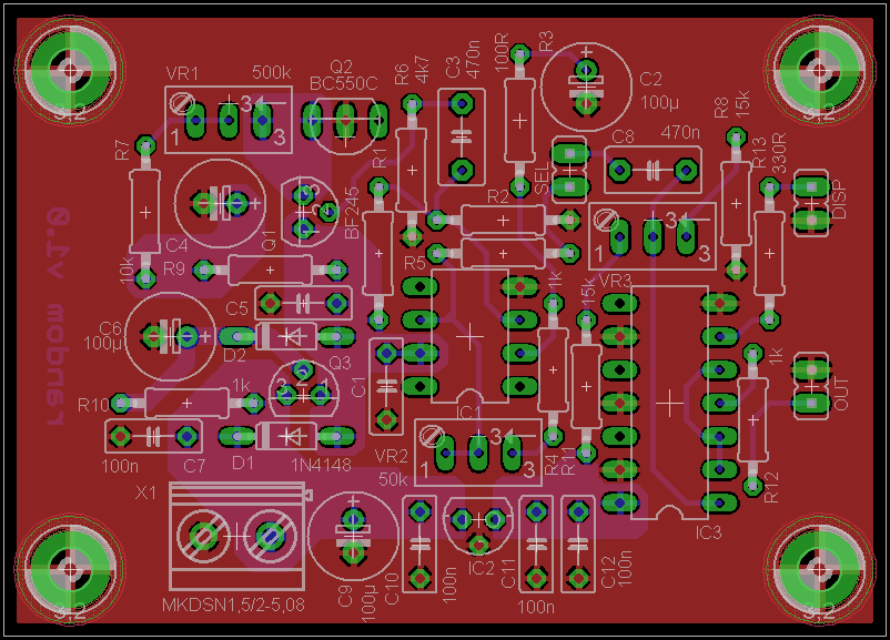

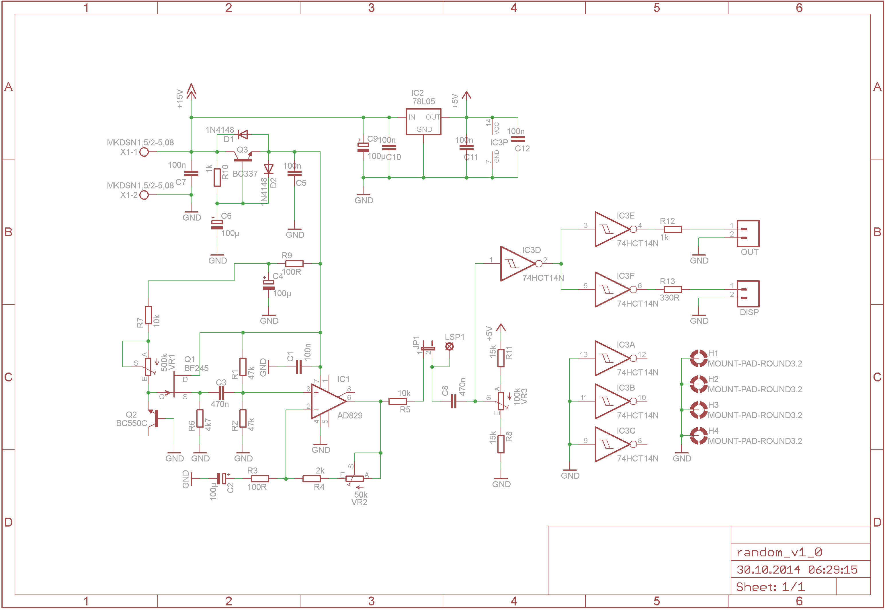

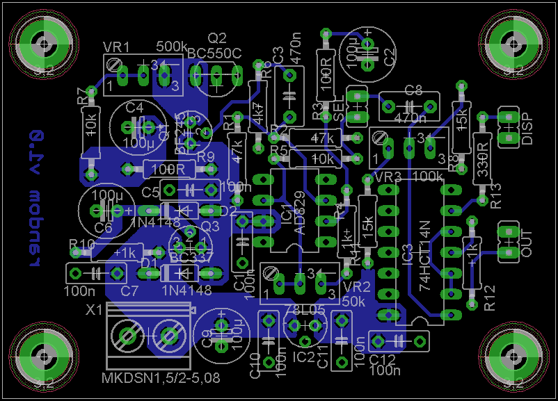

Hallo Allerseits,
Ich bitte mal über Layout/Schaltplan drüberzuschauen. Es soll ein
Generator für Zufallszahlen werden. Das Rauschsignal wird klassisch
durch einen in Sperrichtung betriebenen Transistor erzeugt, verstärkt
und danach per Schmitt-Trigger digitalisiert. Das Signal soll dann
später per µC weiterverarbeitet werden.
Warum bedrahtete Bauteile? Hier liegt noch eine Europalette mit dem Zeug
herum und ist mir zum Wegwerfen zu schade.
Danke im Voraus für Euere Bemühungen!
vG,
Chris

Auf die Schnelle fällt mir auf:
Texte werden von den Bauteilen abgedeckt z.B. C4, IC1, C8, IC3
Texte die zu nahe an den Pads liegen und deshalb nicht mehr vollständig
zu sehen sind (werden vom Leiterplattenhersteller abgeschnitten z.B: R7,
R9, R10 R2,R5 ,R1
Ist zwar von der Funktion nicht wichtig erleichtert aber die
Fehlersuche.
Eine gute Seite zum nachlesen ist hier:
http://www.pcb-specification.com/de  unter Technik-Tipp fast ganz unten.

Bestückungsdruck auf Bauteilpads geht schon mal garnicht. Bei den
Kondensatoren ist der Bestückungsdruck zum größten Teil OK, bei den
Widerständen und Dioden einfach nur Schrott, da hast Du wohl die
falschen Footprints genommen.
Lass doch mal einen DRC drüberlaufen, der wird Dich bei richtiger
Einstellung mit Fehlern erschlagen.
Ich würde beim Bestückungsdruck z.B. auch die Bauteilwerte ausblenden,
dann hast Du mehr Platz für den Rest.

Du hast die Abblockkondensatoren für die ICs falsch positioniert.
Merken:
Von den IC-Versorgungsspannungs-Pins (und Masse-Pins) erst auf das C und
dann auf die Versorgungsspannung (bzw. Masse).

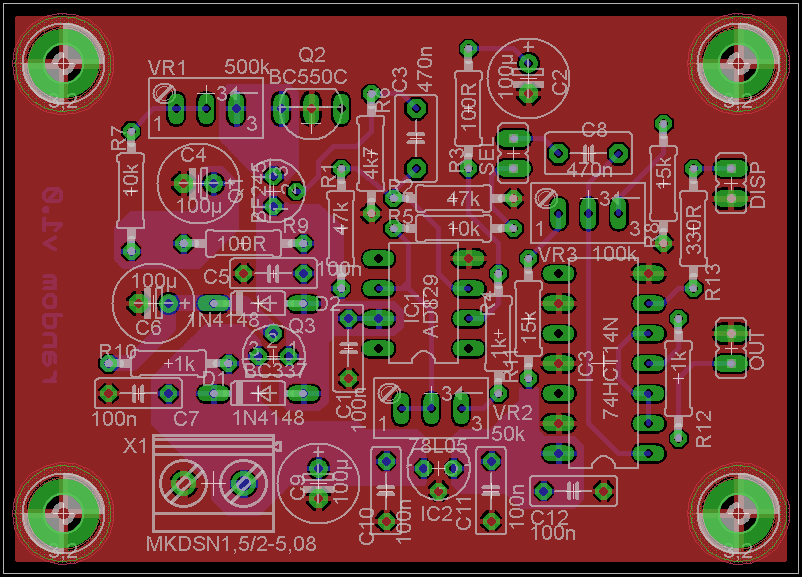

Was sagen denn die DRC und ERC Checks von Eagle? Oder drückst Du alle
Fehlermeldungen weg :-)
von Eagle_Layouter (Gast)
Wäre für uns auch hilfreich, wenn z.B. das Bild (Layer: bottom) auch nur
Infos zu diesem Layer anzeigt. Ein- und Ausblenden der dazugehörigen
Layer beachten !!!

Das mag stimmen wenn du die Spannungsversorgung in Feinstleitertechnik
führst. So wie es der TO ausgeführt hat ist das schon ok.

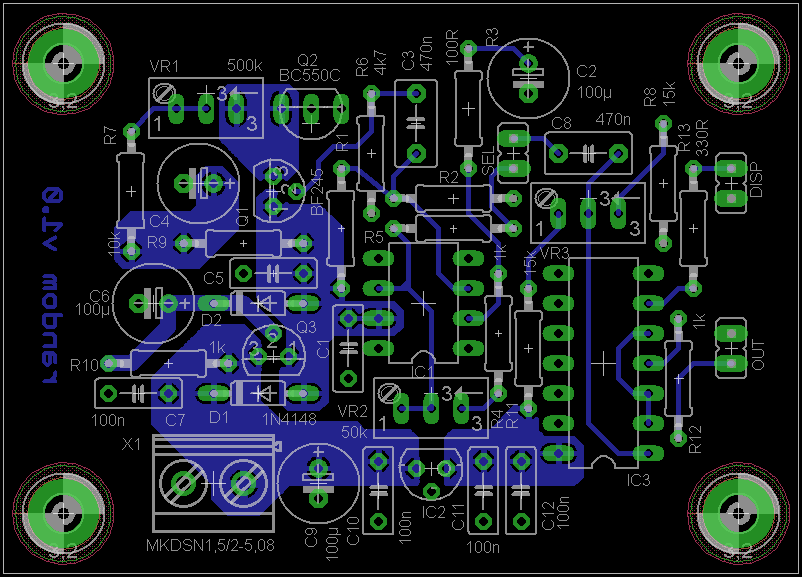

von Christian S. (minutenmann)
Danke für die zahlreichen Rückmeldungen!
Ich hab jetzt mal nachgebessert. Die Textgröße mußte verkleinert und
einige Bauteilwerte gelöscht werden, hoffe das der Bestückungsdruck
jetzt passt.
> Merken:
Ist doch so gezeichnet, oder habe ich was übersehen?
An die Versorgungsspannungspins der ICs komme ich mit den
Abblockkondensatoren nicht näher ran.
Nix, 0 Fehler ! Und nein, ich klick die nicht weg :-)))
> Layer beachten !!!
Hmm, welche Infos meinst Du genau? Sry, bin zur Zeit noch halbgebildet,
was Eagle betrifft.

von ... (Gast)
Für den Leiterplattenhersteller ist es hilfreich wenn du noch die TOP
und BOTTOM-Seite kennzeichnest.

Was mir auffällt: Einige Pins des AD829 sind offen. Das würde ich nur
dann machen, wenn es im Datenblatt expliziet so erlaubt ist. Das würde
ich noch nachprüfen.

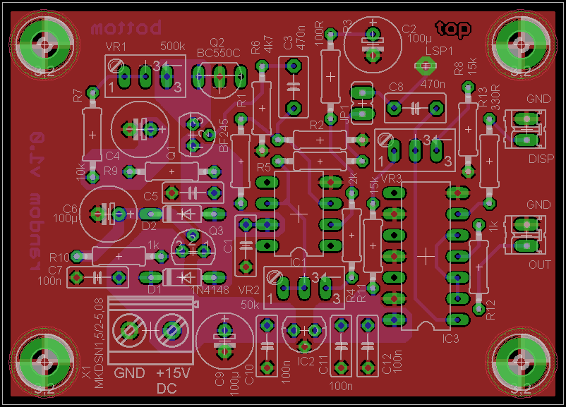

Kleinigkeiten aus der Praxis:
Der Anschluss für SEL würde auch oben rechts neben C2 passen. Anschlüsse
mitten auf der Platine zwischen hohen Bauteilen finde ich etwas
unpraktisch.
Falls DISP, OUT und SEL Steckverbinder werden sollen, würde ich statt
der verpolbaren Stiftleisten etwas Molex-artiges wie Reichelt "PS 25/2G
BR" oder "PSS 254/2G" nehmen oder zumindest die Pinbelegung dick in den
Bestückungsdruck oder Toplayer schreiben. Auch die Polung des
Spannungsversorgungsanschlusses sollte idiotensicher auf der Platine
stehen.

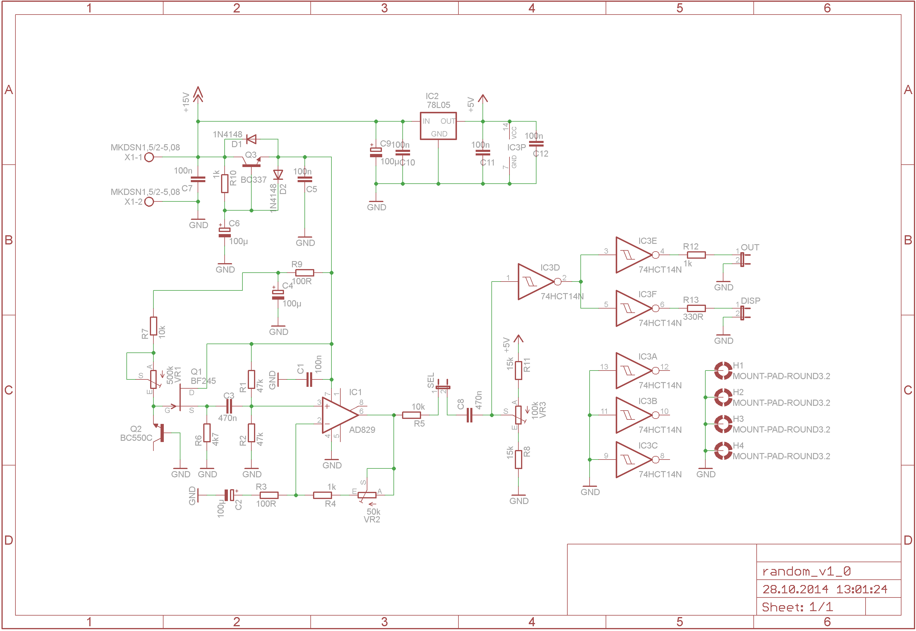

So, nochmal nachgebessert.
Lt. Datenblatt ist Pin5 der Anschluss für die Frequenzkompensation für
Verstärkungen kleiner 20. Pins 1 und 8 sind Offsetkorrektur, die
benötige ich nicht. Es ist allerdings im Datenblatt nicht explizit
angegeben, dass diese Anschlüsse offen bleiben dürfen. (obwohl einige
Beschaltungsbeispiele darauf hindeuten...) Hmm...
> unpraktisch.
Dieser Anschluss ist eigentlich ein Jumper und soll erst nach Abgleich
von VR3 überbrückt werden. Ich hab das mal geändert.
> stehen.
DISP und OUT wurden geändert, Polungen stehen jetzt auf der Platine.
Ich hoffe das passt so.
Vielen Dank an Alle für die zahlreichen Verbesserungsvorschläge!

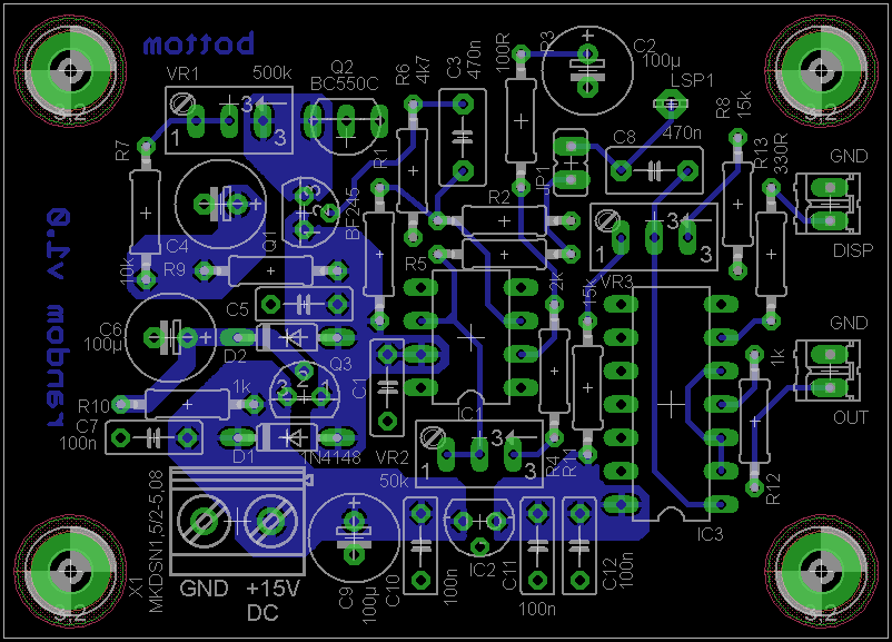

Die Isolationsringe auf der Masselage sind etwas klein geraten. Bei
selbstgeätzten Leiterplatten ohne Lötstopplack kommt es da beim Löten
garantiert zu Kurzschlüssen, aber auch bei professionell hergestellten
Leiterplatten kann es da zu Problemen kommen, wenn man beim
Herumexperimentieren noch ordentlich an der Leiterplatte herumlötet.
Letzteres kenne ich leider auch aus eigener Erfahrung. :-(
Ich würde daher empfehlen, den Isolationsabstand auf mindestens 0,5mm zu
vergrößern.
von Irgendwer23 (Gast) (Gast)
also in dem Fall würde ich sie auf einen sinnvollen Wert klemmen.
Entweder über einen Widerstand oder über GND.
Wenn das hochohmige Eingänge sind, dann können sie irgendeine Störung
aufnehmen oder wegdriften. Das kann eine Schaltung unzuverlässig und
unberechenbar machen.
Wenn die Pins intern irgenwo hingezogen werden, ist es meistens
unproblematisch, z.B. wenn der Pin interne Pullups hat.
