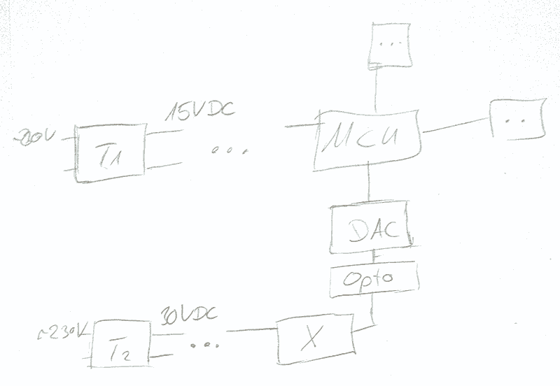

ich bin neu hier und hätte eine Frage. Bisher habe ich noch nie einen
Optokoppler eingesetzt. Dies würde ich gerne ändern :). Ich würde gerne
mit einem DAC ein Spannung ausgeben und innerhalb eines anderen
Schaltkreis ein Bauteil damit steuern. Diese Bauteil wird aber von einer
anderen Quelle gespeist. Im Anhang habe ich dazu ein Bild gezeichnet.
Dh. ich habe zwei Trafos und würde diese beiden getrennt halten mittels
Optokoppler.
Klappt das so wie ich mir das vorstelle? Kann ich hier einen std.
Optokoppler nutzen wie den 6n137 ? Wenn ich die Spannung des DAC noch
invertieren möchte, macht man das vor oder nach dem Optokoppler?
Schöne Grüße
Seb
#3861126
@ Sebastian M. (sebmuell)
Auch, wenn es für die Lösung des Problems vollkommen unsinnig ist?
Dazu braucht es zu 99% KEINEN Optokoppler.
Ja und? Masse verbinden, fertig.
>Optokoppler.
Käse.
Theoretisch ja, praktisch nein.
Nein. Der kann nur eien digitales Signal übertragen, kein analoges.
Analogsignal per Optokoppler zu übertragen ist recht aufwändig, digital
ist deutlich einfacher.
#3861184
@Sebastian M. (sebmuell)
>Wenn ich aber die Massen nicht verbinden will, was dann?
Warum willst du das nicht? Angst?
Eine Galvanische Trennung ist in den meisten Fällen unnötig!
Wenn sie WIRKLICH nötig sein sollte, trennt man die digitalen Signale
VOR dem DAC. Dann braucht man aber auch eine galvanisch getrennte
Versorgung des DACs mittels DC/DC Wandler.
Und wie man es auch immer dreht und wendet, auch beim galvanischen
getrennten DAC musst du die Masse des DAc mit deiner Zielschaltung
verbinden ;-)

OP #3911263
ich umschreibe nochmal mein Problem.
Ich habe einen MCU mit DAC. Dieser DAC erzeugt eine Steuerspannung. Nun
möchte ich den MCU / DAC mit einem anderen Trafo als das zu steuernde
Element betreiben. (Um z.b. parallel schalten zu können).
Gibt es hier DAC (Und auch einen ADC) der diese Voraussetzungen
vielleicht erfüllen kann? Oder habt ihr einen anderen Vorschlag, wie ich
das Problem angehen könnte?
Wäre es vielleicht machbar, nach dem MCU einen Voll-differenziellen
OpAmp zu schalten, dann den DAC und dann das zu steuernde Element. Hier
müsste man dann den DAC (und den diff Opamp??) mit der
Versorgungsspannung des zu steuernden Elements versorgen.

#3911281
Schreibe bitte das nächste Mal dazu, ob es externer DAC ist. Es gibt
viele MCUs mit integriertem DAC.
Die Idee mit dem differentiellen OpAmp geht i.A. nicht, denn die Input
Spannungen müssen definiertes Potential haben, also zwischen V+ und V-
liegen. Das ist bei getrennter Masse nicht gegeben.
Es gibt auch Iso-verstärker, aber oft ist die Lösung mit
MCU->Optokoppler->DAC einfacher und billiger.

Gast #3911461
> Steuerspannung. Nun möchte ich den MCU / DAC mit einem
> anderen Trafo als das zu steuernde Element betreiben.
Schön.
> Voraussetzungen vielleicht erfüllen kann?
Lass es mich so ausdrücken: Du kannst natürlich mit dem
Kopf durch die Wand gehen.
Du könntest freilich auch das tun, was die ganzen anderen
verachtungswürdigen Weicheier machen: Du könntest zwei
Schritte zur Seite treten und die Tür benutzen. Die Wahl
liegt bei Dir.
> Oder habt ihr einen anderen Vorschlag, wie ich das Problem
> angehen könnte?
Wurde schon genannt: PWM.
Gemeint ist: Analogwertausgabe am µC nicht mittels DAC, sondern
über PWM-Kanal; PWM-Signal über schnellen Optokoppler (6N137)
führen und auf der "heißen" Seite tiefpassfiltern.
Unsinnig.
> Hier müsste man dann den DAC (und den diff Opamp??) mit der
Was auch geht: Daten am µC seriell ausgeben; seriellen Bitstrom
über Optokoppler führen; auf der heißen Seite Schieberegister/DAC.
Nochmal zum Merken: Potenialtrennung von stetig veränderlichen
Gleichspannungen/-strömen ist ein Furunkel am Arsch. Vermeiden.
