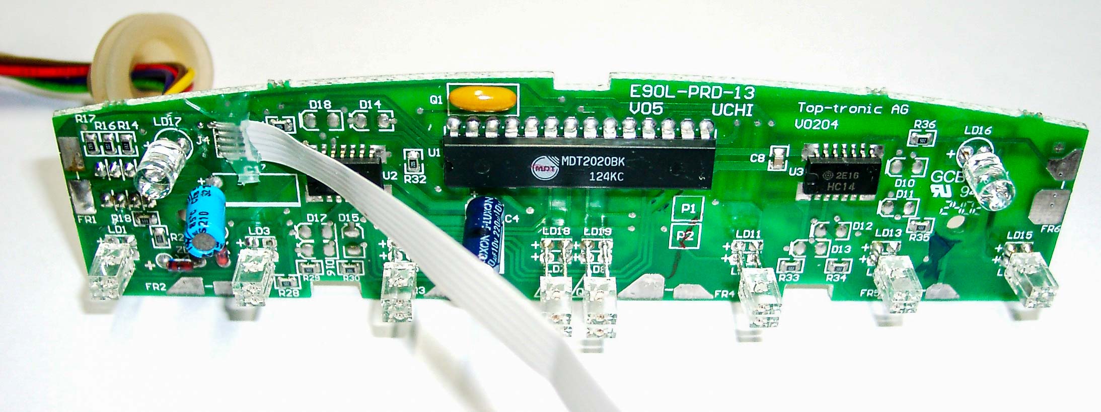

ich habe einen JURA F90 Kaffeevollautomaten, der seit einiger Zeit immer
mehr spinnt. Die Bedienung erfolgt (neben einigen separaten Tasten) über
das zerlegt abgebildete Touchpanel.
Zunächst hat sich die Stärke immer von alleine auf "eine Bohne"
umgestellt, egal ob vorher zwei oder drei ausgewählt waren.
In der letzten Zeit brühte die Maschine -sobald eingeschaltet- ständig
Kaffee, ohne dass der Start-Button berührt wurde.  Dies geschah z.B.
auch dann, wenn der Mikrotaster für die Dampferzeugung (nicht im Bild)
betätigt wurde.
Im Internet gibt es zahlreiche Berichte über dieses Problem, in aller
Regel wurde dies duch Tausch des Touchpanels gelöst.
Für das Ersatzpanel ruft Jura über 200EUR auf, so dass ich die Maschine
selbs treparieren möchte.  Ich habe daher das Panel ausgebaut und
zerlegt.

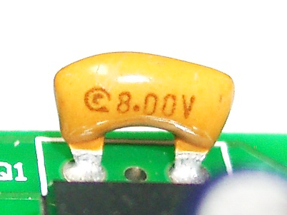

Es handelt sich hier wohl um ein kapazitives Panel, die beiden kleinen
Chips sind wohl Schmitt-Trigger 74HC14, der MDT-Chip stellt mich jedoch
vor Probleme. Ebenso kann ich das gelbe Bauteil (Kondesator, welcher
Wert??) nicht eindeutig identifizieren.
Ich habe in jedem Fall vor, die beiden Elkos zu tauschen sowie alle
Elkos der Spannungsversorgung (Platine nicht im Bild).
Was wäre noch zu berücksichtigen?
Gast #3862828
Der MDT ist der MDT2020 ein 8Bit Mikrocontroller.
Das Gelbe ist denk ich mal auch kein Kondensator, die bezeichnung Q1
spricht auch dagegen weil die anderen Kondesatoren mit c* gekennzeichnet
sind.
Aber was das genau ist kann ich dir leider auch nicht sagen.

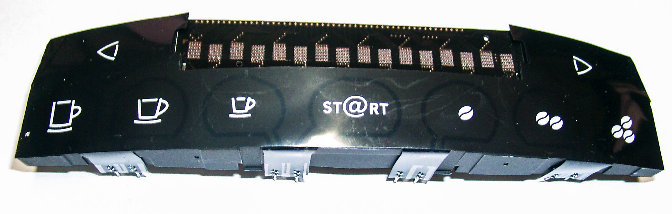

#3863120
OK, habe gerade bei näherer Betrachtung der Plastikfront gesehen, dass
dort ein Flexstrip reingeht. In diesem Fall wäre meine Vermutung, dass
sich durch den aufsteigenden Dampf im Laufe der Zeit Ablagerungen in den
Touchbuttons ablagert. Du müsstest dich also nicht auf die Elektronik
sondern auf den Tastenaufbau konzentrieren. Kann man das weiter
auseinandernehmen und reinigen, z.B. mit Isopropanol?
Gast #3863407
Die Touchbuttons sind imho keine Buttons sondern kapazitive Sensoren.
Die LEDs drunter beleuchten einfach das Symbol in der Folie. Das sind
einfach zwei paralell geschaltete LED.
Die Folie hat eine große Massenfläche, die an drei Stellen (links,
rechts und in der Mitte) über jeweils einen Pin auf die Platine geht.
Weiterhin geht jeweils die innere Fläche, aus der das jeweilige Symbol
ausgestanzt ist, auf einen Pin. Die Pins gehen dann jeweils auf einen
Schmitt-Trigger.
Insbesondere die Tatsache, dass beim Einschalten des Dampfes für
Capuccino, was über einen herkömmlichen Mikrotaster geschieht, auch oft
eine Fehlbedienung erkannt wird, lässt mich vermuten, dass hier
Störungen auf der Versorgungsspannung eine Rolle spielen.
Der Flexstrip versorgt das Display bestehend aus 16 5x5er Matrizen, über
das Textmeldungen angezeigt werden.
#3863864
also ich tippe auf die beiden blauen Kondensatoren. Links unter dem
Kondensator links lässt sich eine Z-Diode erkennen - das spricht dafür
das zusätzlich eine Spannung erzeugt wird die möglicherweise mit den
Kondensatoren gepuffert wird.
(Elektronik.jpg)
Natürlich sollten auch die Kondensatoren auf der Hauptplatine gewechselt
werden, aber das hast Du
ja schon vor.
Bitte poste doch auch den Erfolg. ?
Gruß Sven
Gast #3863912
Ok, für alle die diesen Thread später ausgraben:
Ich habe nun den 10µ und den 220µ Elko des Displays sowie die beiden
1000µ Elkos der Leistungselektronik getauscht und die Maschine läuft
wieder!
Allerdings habe ich versehentlich einige der LED Pixel des Displays
berührt, die nicht vergossen sind. Diese leuchten jetzt leider nicht
mehr :-(
Also bei Reparaturen die Display-Matrix berührunsgfrei abdecken, dass da
nichts aus versehen passiert.

seit mehreren Jahren "haben" wir das Problem, dass an unserer Jura F90
Kaffeemaschine das Touchscreen nicht mehr funktioniert. Einstellungen
verändern sich, teilweise reagiert das Touchscreen nicht. Erst nach
mehrmaligen Ausschalten und Wiedereinschalten lässt sich ein Kaffee
ziehen.
Vor Kurzem hatte ich die Fehlermeldung "Schale fehlt", obwohl die Schale
in der Maschine war. Ich habe dann den Mikroschalter ausgebaut und
abgeklebt, darauf wurde die Fehlermeldung nicht mehr angezeigt.
Was mich erstaunt, seitdem ich an dem Mikroschalter und dem "braunen
Block" herumhantiert habe, funktioniert das Touchscreen wieder
einwandfrei.
Ich habe schon öfters zur Reinigung die Brüheinheit ein und aus gebaut,
vielleicht hat sich dadurch etwas verstellt.
Ich kann mir dieses "Phänomen" nicht erklären.
#6621258
Diese spezielle Maschine kenn ich nicht, sehr viele dieser Teile mit
ganz unterschiedlichem Namen haben aber ein ganz simples
Kondensatornetzteil drin.
Ein Austausch des Kondensators häufig 0,47 oder 0,68µF X2 kann auf
keinen Fall schaden. Selbst wenns nicht immer zum Erfolg führt.
Gast #6793741
The touchpanel on my Impressa F9 has START button that doesn't respond.
The panel cycles through the menu, but without a operative START I can
neither make changes to the ettings, nor make coffee using the START
function.  Can make coffee via 1-cup/2 cup buttons.  I have disassembled
the Touch screen, cleaned it with alcohol thoroughly, inspected for
cracks and the problem persists.  Any thought on a fix for this.  Can't
find a new Touchscreen anywhere - not that I'd pay the price that was
being asked. Thank you for input.
Gast #6851535
The touch panel on my Impressa F9 has START button that doesn't respond.
The panel cycles through the menu, but without an operative START I can
neither make changes to the settings, nor make coffee using the START
function. Can make coffee via 1-cup / 2 cup buttons. I have disassembled
the touch screen, cleaned it with alcohol thoroughly, inspected for
find a new touchscreen anywhere - not that I'd pay the price that was
