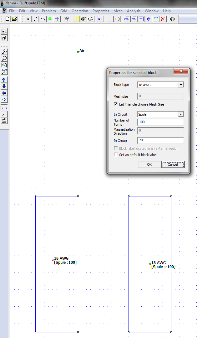

Als erstes habe ich eine Luftspule, mit Hilfe von der Anleitung die FEMM
zur Verfügung stellt gezeichnet.

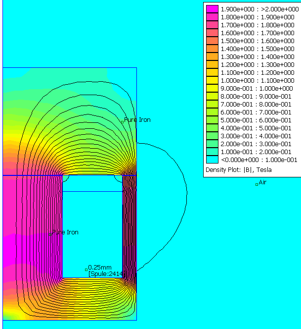

von Rebecca K. (becca)
Hallo Wolfgang,
vielen Dank für deine zeitnahe Antwort.
Die Dinge die du beschreibst, kann ich bereits. Bei der Simulation von
Dauermagneten muss ich ja auch damit arbeiten. Ich denke, dass ich bei
der Spule einen Fehler mache.

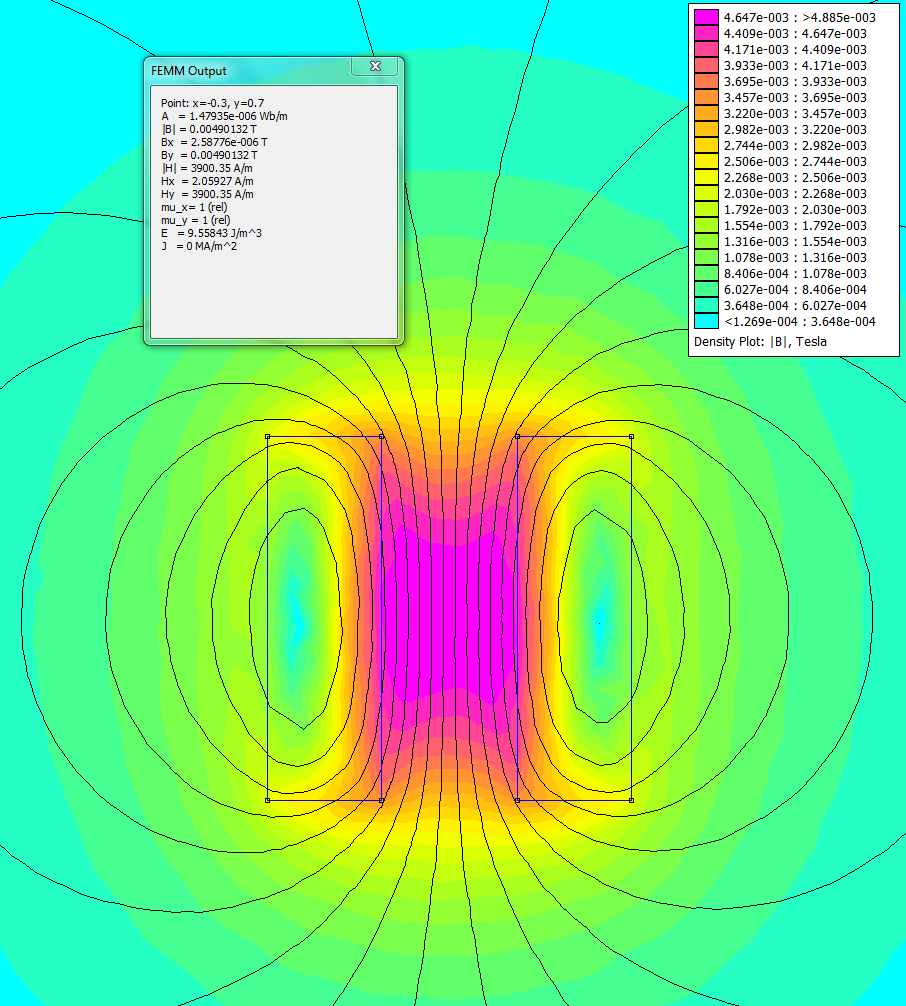

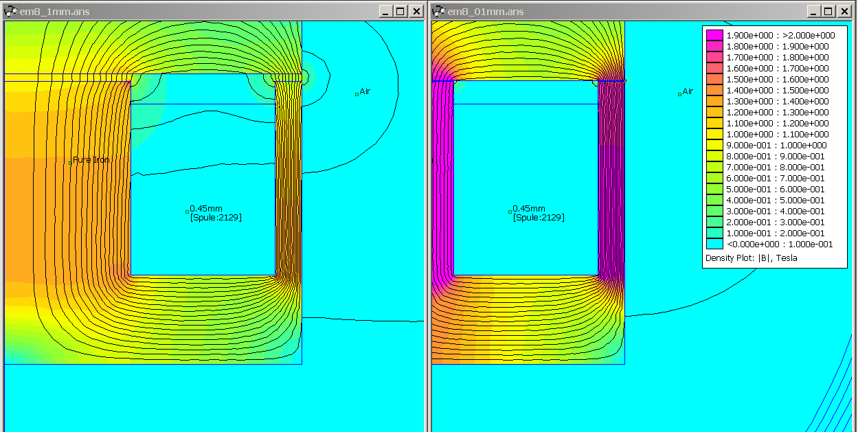

Wenn ich bei der Luftspule(siehe Bild) von einem B-Feld von 0,004 T
ausgehe und würde nun einen Eisenkern mit einer Permeabilität von 1000
einfügen, müsste ich ja theoretisch ein B-Feld von 4 T rausbekommen....
klappt aber leider nicht...
hm....wobei mir gerade einfällt, dass ich die Permeabilität noch nicht
auf den Wert geändert habe, sondern den Wert wie es mir FEMM angibt
gelassen hab. Ich werde das morgen mal testen....

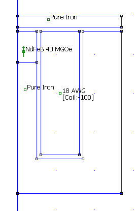

von cidra (Gast)
Becca schrieb:
> Jetzt möchte ich in die Luftspule einen Eisenkern integrieren,
Es wäre sicher nicht schlecht, diesen dann auch einzuzeichnen und ein
Material zuzuordnen.
Oder sieht deine aktuelle Datei anders aus, als Dateneingabe.PNG zeigt?
Bei solchen Fragen ist es besser, die originalen .FEM und .ans Dateien
anzuhängen.
von Becca (Gast)
wie gewünscht, habe ich die Dateien mit angehängt.
Ich habe gerade eben noch einmal die Permiabilität von PureIron in FEMM
überprüft, sie ist über 1000, also mach ich wohl was falsch....
von foo (Gast)
Warum soll das denn falsch sein?
Mit reinem Eisen kommt kaum jemand in Berührung, und die µ_rel-Werte der
meisten Weicheisensorten, einschliesslich gewöhnlichen Nägeln, liegen
noch deutlich höher.
Selbst Ferrite, wie sie in Leistungsübertragern (Schaltnetzteile,
Energiesparlampen, ...) verwendet werden, kommen auf relative
Permeabilitäten von einigen Tausend.
Spitzenwerte der Permeabilität erreicht man seit etlichen Jahrzehnten
mit einer teuren Legierung, die in Deutschland unter dem Namen
Mu-Metall, ansonsten als Permalloy bekannt ist.
http://de.wikipedia.org/wiki/Mu-Metall
von foo (Gast)
Weil du die Spule nicht in das Magnetmaterial eingegossen hast ;-)
Ein mit der Spule bewickelter Ringkern stellt aber eine ganz gute
Näherung dar.
Wenn du in die zylindrische Spule lediglich einen Stabkern einfügst,
erhöhst du die Induktivität vielleicht um den Faktor 30, landest also
120mT.
Das nur mal als Hausnummer, damit du die  Plausibilität  deiner Rechnung
prüfen kannst.

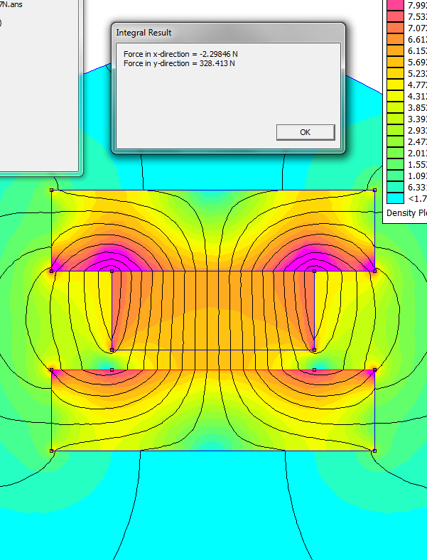

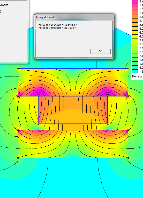

Das Problem dabei ist, dass die Magnetisierung in erster Linie durch den
Dauermagneten erfolgt - der Einfluß der Spule ist wesentlich kleiner.
Daher ist z.B. ein weitgehend in Eisen geführter Pfad für die
(Differenz-)Kraft eher nachteilig.
I_coil    orig      a       b
 1A      -1.54N   -4.82   -0.15N
 0A      -1.38N   -4.81    0.09N
-1A      -1.21N   -4.81    0.33N

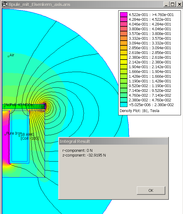

foo schrieb:
> Aber nur, wenn du die Luft überall, also auch ausserhalb der
> zylindrischen Spule durch das ferromagnetische Material ersetzt.
Danke für die Erklärung! Soweit hab ich jetzt kapiert.

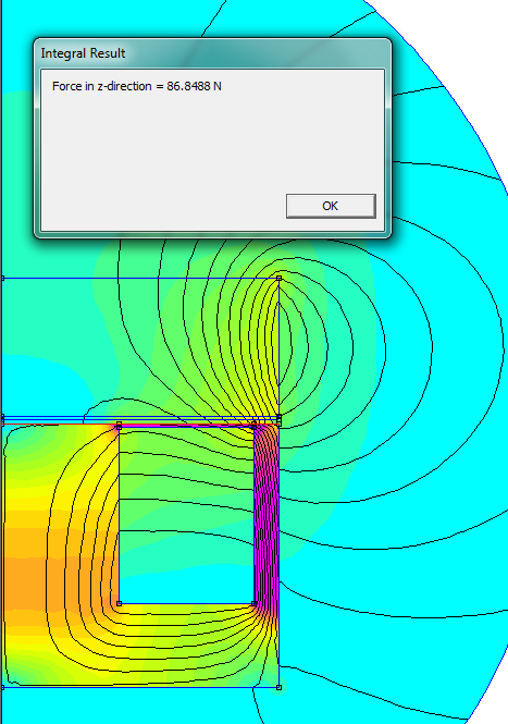

Neue Frage:

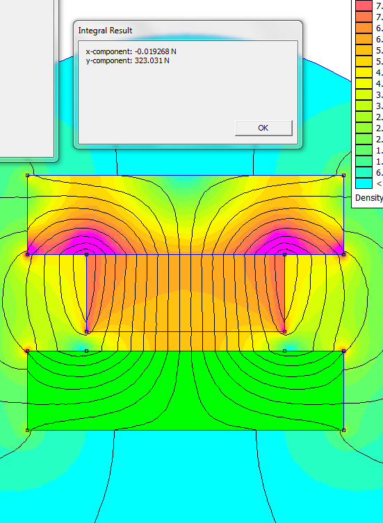

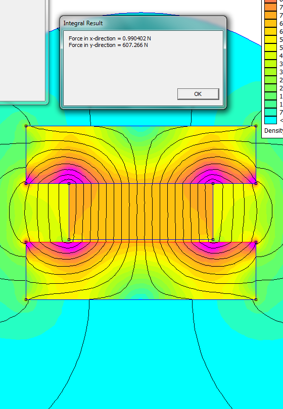

Ich hab jetzt meine Spule (siehe Anhang) so konzipiert.
Ich habe alle Parameter gleich gelassen, nur die Stromstärke verändert.
Einmal mit 1A dann mit 25A und meine Kraft bleibt immernoch bei 5N...
warum? Da sich mein B-Feld verstärkt müsste doch auch meine Kraft größer
werden?!
Muss ich da irgendwas einstellen, damit das Programm weiss, dass es ein
rotationssymetrischer Körper ist???

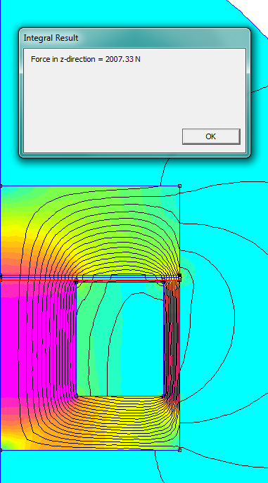

von cidra (Gast)
Über Menü "Problem Definition-Problem Type-Axisymetric" und das ganze
halbieren.
Ändert aber nix daran, dass die Kraft im Wesentlichen vom
Permanentmagneten aufgebracht wird (-32,9N@0A vs -33,4N@24A).
von cidra (Gast)
Solle eigentlich -33,4N@25A sein.
Sieh dir einmal das µr=1.049 von NdFeB zusammen mit der
Magnetisierungsrichtung an - wäre eine Erklärung für dieses Ergebnis.

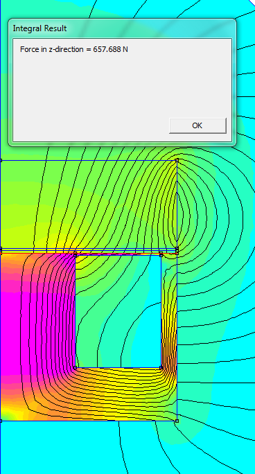

Danke für die bildhafte Darstellung. Sowas hilft mir immer am Besten
fürs Verständnis!
Das man übers Menü das einstellen kann, wusste ich, meine Frage war
eigentlich so gemeint, ob ich das so machen muss. Also ob das falsch ist
so wie ich es gemacht hatte.
Vergleich ich nun beide Datein miteinander, ist auch ein Unterschied im
Feldlinienverlauf zu sehen und die Kraft ist auch wesentlich höher bei
dem Achsensymetrischen.
Wie ist der Unterschied in FEMM zu verstehen? Bedeutet "planar" quasi,
dass ich etwas viereckiges gezeichnet habe und "axisymmetric"
Rotationskörper?

von cidra (Gast)
> Rotationskörper?
Genau so ist es. Die erste Version (Spule_mit_Eisenkern.FEM) ist ein
E-Kern mit einer Tiefe von 16mm, die zweite Version ein Schalenkern.

Vielleicht kannst du mir anhand des Beispiels "Spule_mit_Eisenkern_axis"
erklären, wie ich hier das Optimum rausholen kann. Für mich ist dabei
die größtmögliche Kraft rauszubekommen am wichtigsten. Ich möchte jedoch
den Luftspalt von 1mm nicht verändern.
Wenn ich dabei wieder an die theoretischen Formeln denke, würde ich die
Geometrie des Kerns verändern und die Anzahl sowie Anordnung der
Wicklungen. Aber wie genau?
von cidra (Gast)
Rebecca K. schrieb:
> Bei einem Dauermagneten bekomm ich mein B-Feld ja sozusagen geschenkt.
Wenn du die Kraft über den Strom steuern willst, nützt dir das bei
diesem Aufbau nichts. So gibt es, abgesehen von speziellen bistabilen
Haft- bzw. Remanenz-Relais, praktisch nur direktgetriebene
Schütze/Relais ohne Dauermagneten.
Versuch es einmal mit und ohne Magnet (d.h. Materialzuordnung "Pure
Iron" auch für den kleine Abschnitt im Mittelschenkel) mit +-25A.
* Feld weitgehend im Eisen
* minimaler Luftspalt (auch der Magnet ist als solcher zu betrachten)
Eine weitere Optimierung ist eine reine Geometrieangelegenheit (z.B.
Stromdichte zu Oberfläche um die Wärme loszuwerden), während das
Material bedingt durch den Luftspalt nur eine untergeordnete Rolle
spielt.
Ansonsten kannst du dir auch die (Antriebs-) Konzepte die hinter den
beiden Beispielen stehen ansehen.
http://www.femm.info/wiki/RotersExample (Reluktanz)
http://www.femm.info/wiki/Woofer (Lorentz)

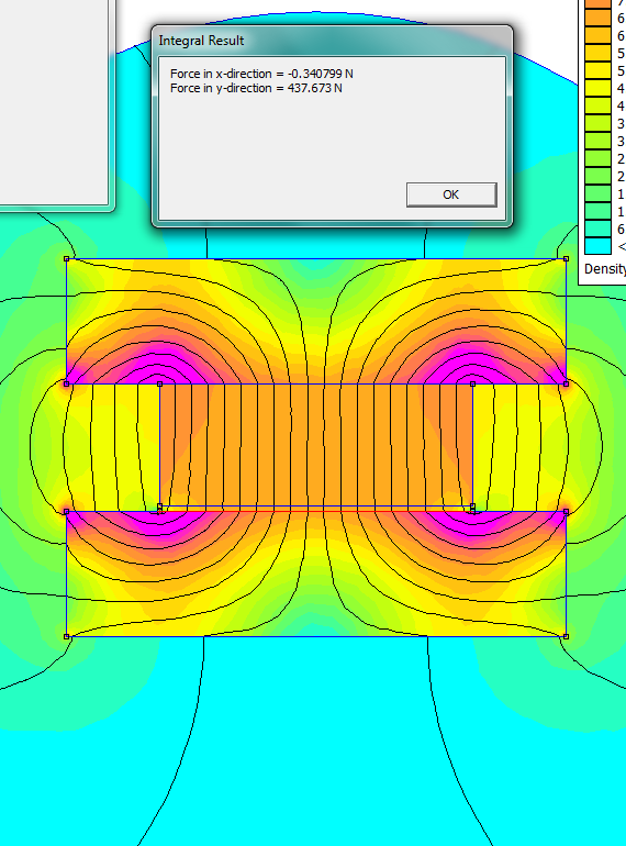

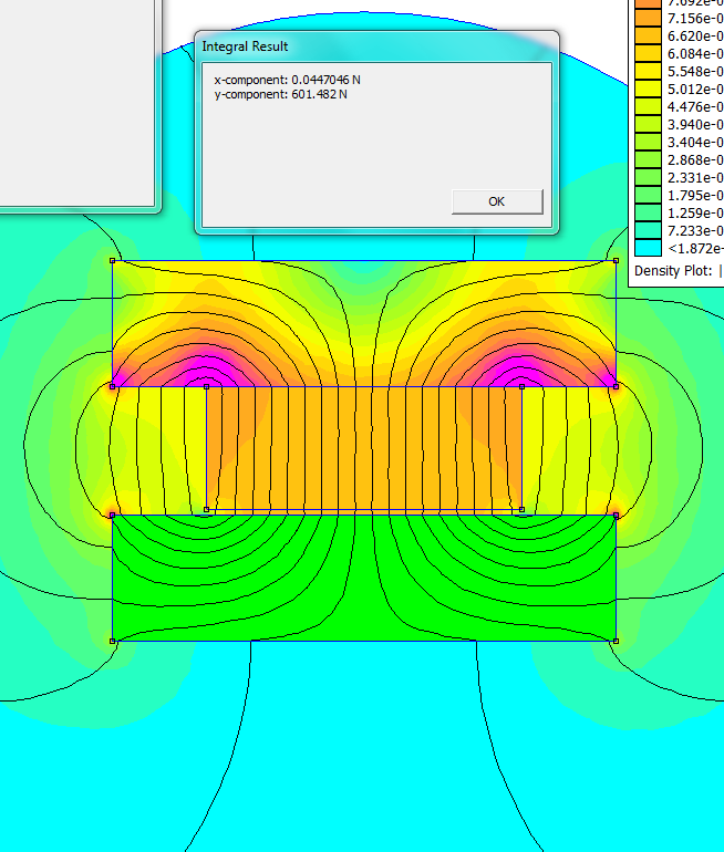

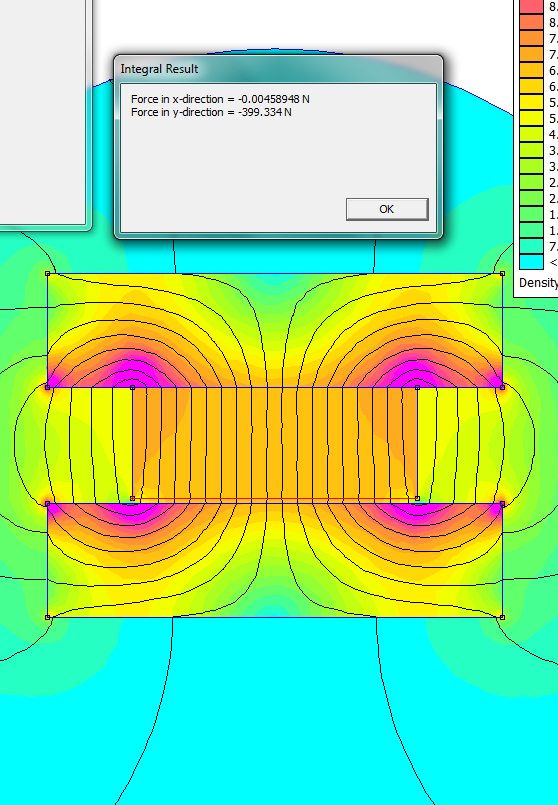

von Becca (Gast)
Mit den Spulen komm ich nicht so klar, ich denke da fehlt mir das
elektrotechnische Wissen....
Deshalb hab ich mich noch ein bisschen mit Dauermagenten beschäftigt.
Hier zu meiner Frage:

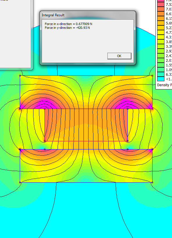

Ich habe einen Magneten zwischen zwei Eisenplatten. Wenn ich nun die
Eisenplatte Stückchenweise von dem Magneten entferne, wird die Kraft
größer...versteh ich nicht....die müsste doch kleiner werden!! Kannst du
mir das erklären? Welche meiner Messungen ist eigentlich richtig?
von думжвац (Gast)
Die magnetische Kraft ist der Feldgradient (die Feldaenderung pro
Wegeinheit), nicht das Feld selbst. Bedeutet ein inhomogenes Feld
generiert mehr Kraft.
von Becca (Gast)
Ich dachte immer eine "Streuung" ist schlecht?! Ist es in diesem Fall
so, weil meine Eisenplatten links und rechts größer sind als der Magnet
dazwischen?
In welchem Bild habe ich eigentlich richtig gemessen?
Ich brauch mal wieder Hilfe....
Bezüglich meiner folgenden Frage habe ich die notwendigen Datein
angehängt.
Ich hab die Spule bei einem Hersteller gefunden und wollte einfach mal
in FEMM testen, was mir das Programm so ausspuckt.
Ich habe I=10A und N=1000 angenommen. Außerdem einen Luftspalt von 1mm.
Wenn ich die Kraft anhand der Maxwell-Formel berechne komme ich auf eine
8 stellige Zahl!!! F=(I^2*N^2*4*PI*10^-7*A)/(2*Luftspalt^2)
Warum erreiche ich mit FEMM nicht die gleichen Ergebnisse?
Außerdem habe ich den Anker aus Eisen durch einen NdFeB-Magneten
ersetzt, einmal anziehend und einmal abstoßend. Warum werden die Werte
schlechter?
Vielen Dank
von cidra (Gast)
Versuche einmal abzuschätzen, ob diese Annahmen mit der angegebenen
Leistungsaufnahme übereinstimmen.
Bist du sicher, in dieser Näherungsformel keinen Einheitenfehler
eingebaut zu haben? Mit doppelt so großem Luftspalt (wie kommt der
drauf?) erhalte ich ca. 6kN vs. 2,3kN in der Simulation.
https://de.wikipedia.org/wiki/Reluktanzkraft
Du hast auch einen magnetischen Kurzschluß eingebaut.
Hinzu kommt µr~µ0 in der Sättigung beim Eisen bzw. generell beim NdFeB.
d.h. die grundlegende Annahme der Näherungsformel Rm(Luft)>>Rm(Kern) ist
nicht mehr gültig.
Nun ja, der Hersteller gibt an, dass die Spule mit 24V betrieben wird
und eine Leistung von 15W hat, woraus folgen würde, dass der Strom nur
bei 0,625A liegt. Wenn ich mit diesen Werten die Simulation mache,
brauche ich aber 10000 Windungen um rund 1650N rauszubekommen (gemessen
an der Spulenoberfläche).
Einheitenfehler nicht, aber ich bin um eine Kommastelle verrutscht. Ich
hab dann aber immer noch 100kN zuviel...wenn ich mit 0,625A und 10000
Windungen rechne hab ich das 26fache zuviel an Kraft...also irgendwas
passt da nicht, aber was?
(F=4*pi*10^-7*0,625^2*10000^2*1770/2*1^2=43491N)
Die Formel die ich mir hergeleitet hab, ist als Bild im Anhang, steht
aber auch auf der Wiki-Seite ganz unten.
Wie meinst du das?
> nicht mehr gültig.
kann man das dann überhaupt noch "von Hand" ausrechnen? Bzw. muss ich
dann alle H`s berücksichtigen, das heißt eine ellenlange Formel?
von cidra (Gast)
Rebecca K. schrieb:

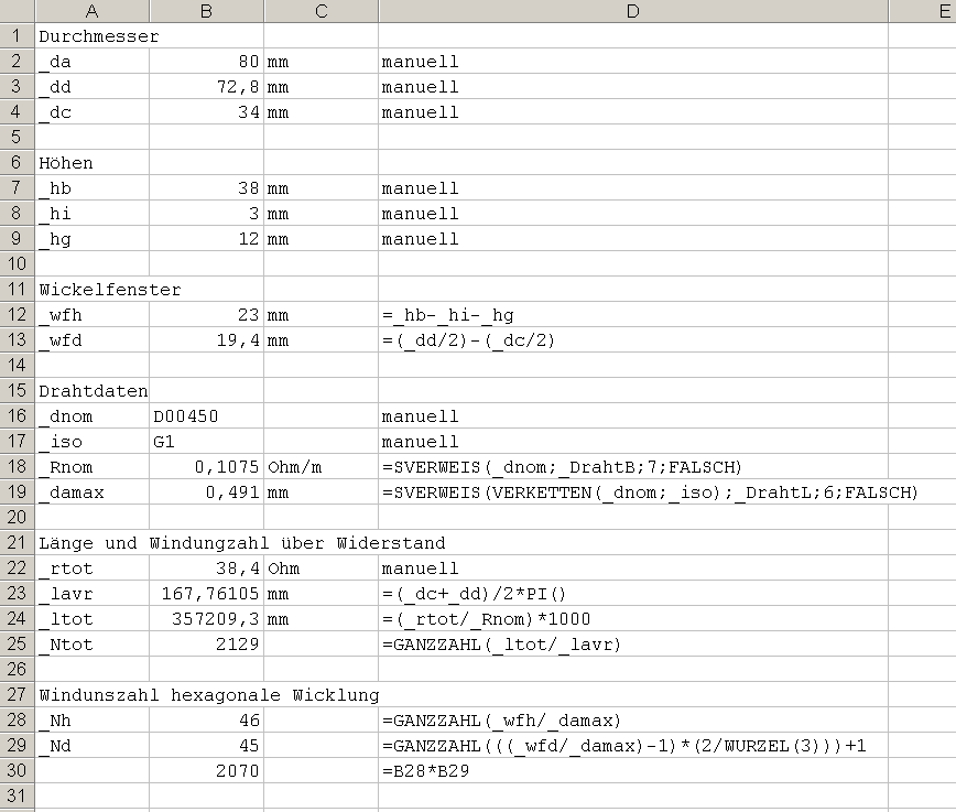

Ich habe als Beispiel die Windungszahl anhand des Widerstandswertes
(38,4 Ohm) ausgerechnet und mit dem Platzbedarf überprüft.
Das führt zu einer Wicklung 2129 Wdg. 0,450mm und zu:
Abstand Kraft(weighted stress tensor)
1,0mm    -566N
0,1mm   -2332N
Das stimmt recht gut mit den angegebenen 1800N überein.
Sehr viel genauer wird man es unter der Berücksichtigung diverser
Toleranzen (Drahtdaten sind vorwiegend von Elektrisola, echte Fe- und
Wickungs-Daten fehlen) nicht hinbekommen.
Es ist mir zu aufwändig, diesen Ansatz (über Energie und Induktivität)
für die tatsächliche Geometrie abzuleiten. Generell ist jedoch zu sagen,
dass man dabei immer den Gültigkeitsbereich der Annahmen überprüfen und
extreme Extrapolationen vermeiden sollte.
> Wie meinst du das?
Schau dir die deine Bilder einmal etwas genauer an - über der Wicklung
verläuft eine Fe-Brücke.
Im Prinzip ja - ist aber nicht nur mir zu mühsam. Man kann es als
mathematische Übung ohne praktischen Nährwert sehen. Zumindest seit es
die entsprechenden Programme gibt.

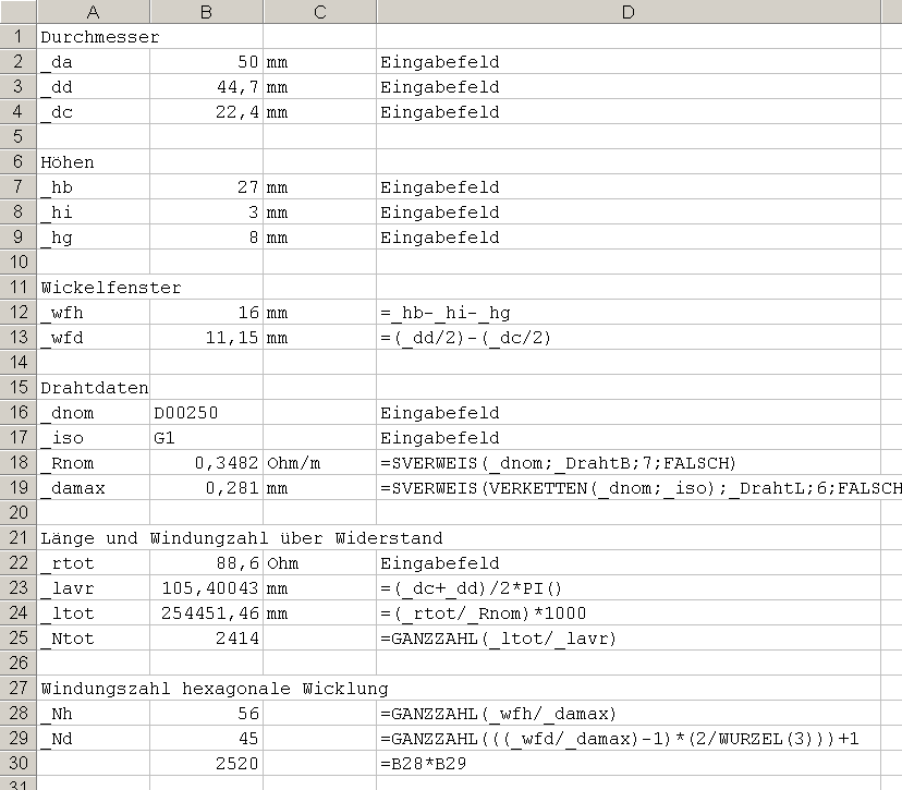

Super! Deine Rechnung ist viel einfacher!
Hab versucht es auch mal auf diesem Weg nachzurechnen aber für die EM5
des Herstellers. Aber so richtig klappt das noch nicht....
Wie kommst du in Zeile 29 auf die Formel?
Ich hab für die EM5 einen 0,35 mm Draht gewählt, weil dieser für max
0,35A zugelassen ist. Da würden aber die Anzahl der Wicklungen nicht so
gut übereinstimmen. Wickelfenster 1280 und über Widerstand 4860
Wicklungen. Also hab ich den 0,28er Draht genommen. Da komme ich dann
auf N = 2138 fürs Wickelfenster und über den Widerstand auf N = 3028.
Das würde zwar besser passen, wenn ich das ganze in FEMM eingebe, ist
aber die Kraft viel zu gering.
von cidra (Gast)
Die Formel stammt aus
Inductors and Transformers for Power Electronics - A. Van den Bossche,
V. Valchev - 2005 CRC Press/Taylor & Francis Group, LLC
und geht, abgesehen von der ersten und letzten Lage, von einer idealen
hexagonalen Wicklung aus.
"Taking into account that the first and the last half layers are still
square fitting, the number of layers is..."
Für reale Wicklungen gibt es dort u.a. ein Diagramm für die Abhängigkeit
der Füllfaktoren von der Drahtstärke.
Auch in einem WP-Artikel werden verschiedene Ansätze angesprochen.
http://de.wikipedia.org/wiki/Spulenwickeltechnik#Orthozyklische_Wicklung
Es ist also nicht so, dass diese Formeln besonders genau sind - in der
Praxis wird da einiges empirisch bestimmt.
So ist z.B. der Widerstand nicht nur mit Herstellungstoleranzen
behaftet, sondern hängt auch von der zum Wickeln notwendigen Zugspannung
ab (der Draht wird dünner und länger).
Die Excel-Datei habe ich aus Datenblättern von Elektrisola, Heermann,
von Roll, Ruggaber und der IEC 60317-0-1-2005 erstellt.
Ich komme mit 2414Wdg. 0,25mm bei 0,271A auf -855N. Im DB sind es 750N,
die Simulation ist also wieder etwas höher.

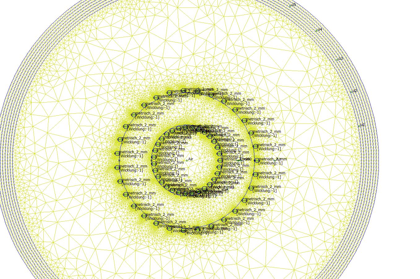

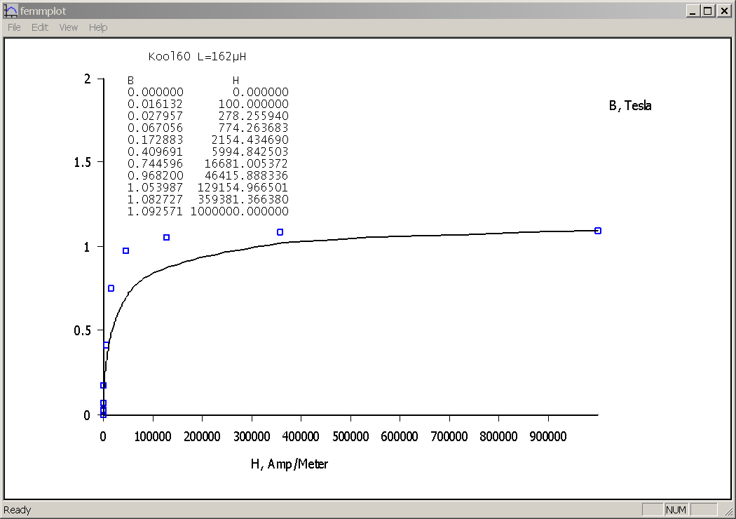

von Bernd (Gast)
hallo
habe mich genauso versucht in femm mich einzuarbeiten und hätte
folgendes problem:
haben einen ringkern vom hersteller magnetics mit der
materialeigenschaft koolµ. wollte diesen ringkern mit 31 Windungen
simulieren aber bekomme eine sehr ungenaue induktivität heraus bzw. das
passt überhaupt nicht ein mit dem gemessenem Kern. versuche dieses
problem seit tagen zu lösen aber das will nicht so wie ich es möchte.
danke im vorraus

von cidra (Gast)
ossi-2 schrieb:
> Ich glaube einen Ringkern mit diskreten Windungen kannst Du im 2D
> rotationssymmetr. Modus von FEMM nicht rechnen.
Stimmt, axisymmetric geht das gar nicht. Bernds planare Darstellung
sollte aber, bis auf geringe Fehler durch lokale Sättigung,
funktionieren.

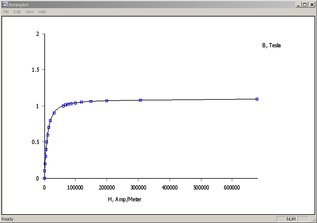

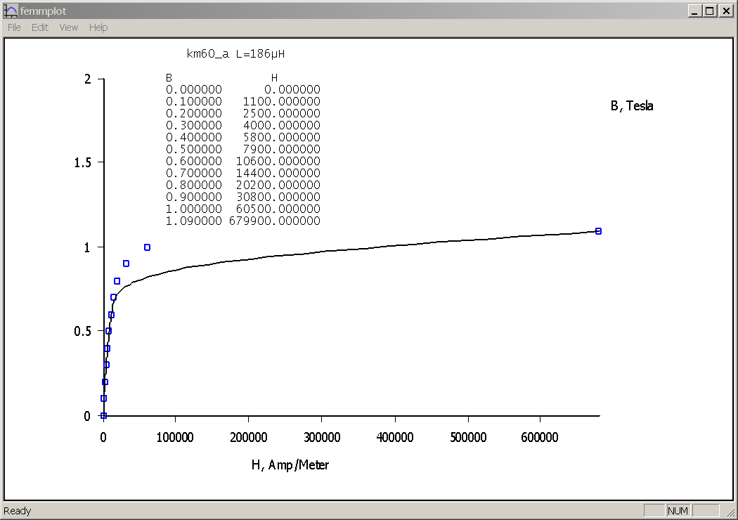

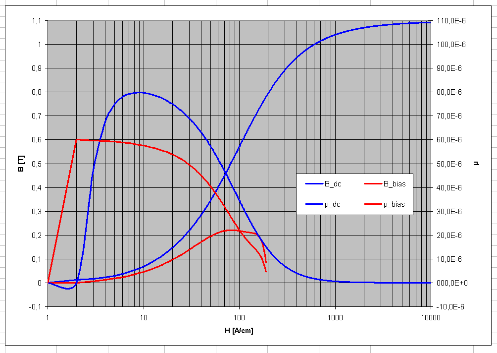

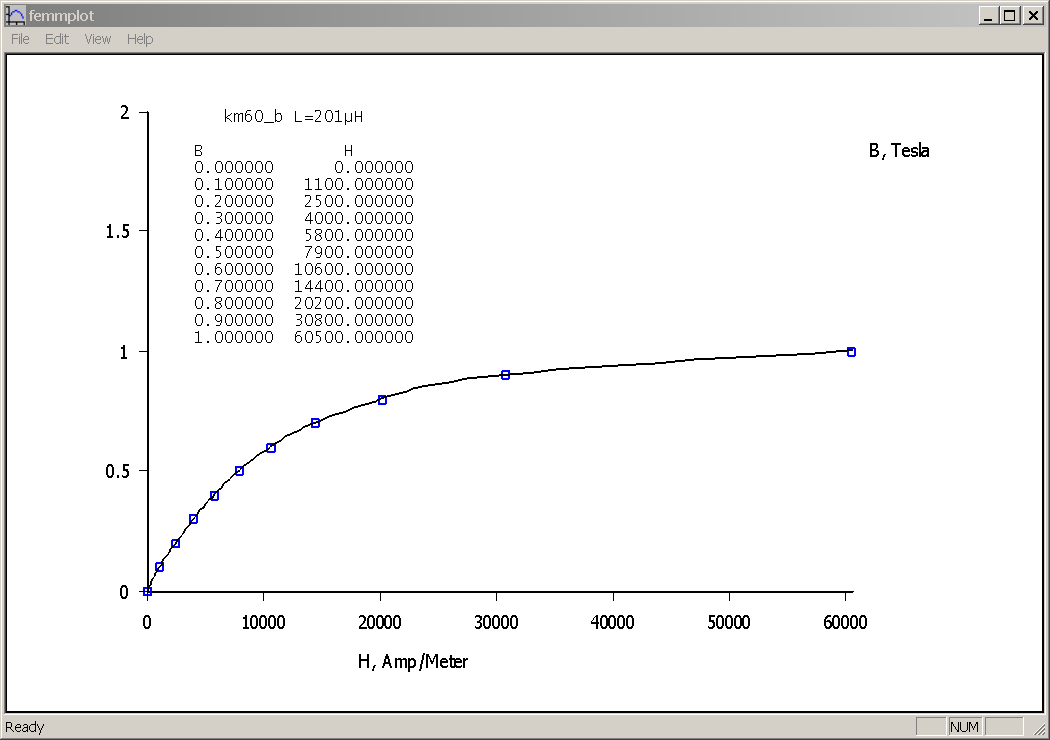

von Bernd (Gast)
cidra schrieb:
> Besser wäre es, gleich die fem-Datei und die Quelle für die B-H-Kurve
> anzuhängen.
magnetics 2015 S.41 mit dieser Formel hatte ich die B-H kurve berechnet
gehabt mit der Kerneigenschaften Kool Mµ60 (Abbildung S.40)
https://www.mag-inc.com/Media/Magnetics/File-Library/Product%20Literature/Powder%20Core%20Literature/2015-Magnetics-Powder-Core-Catalog.pdf
Ich komm leider nicht auf die gewünschten Werte.
danke im vorraus

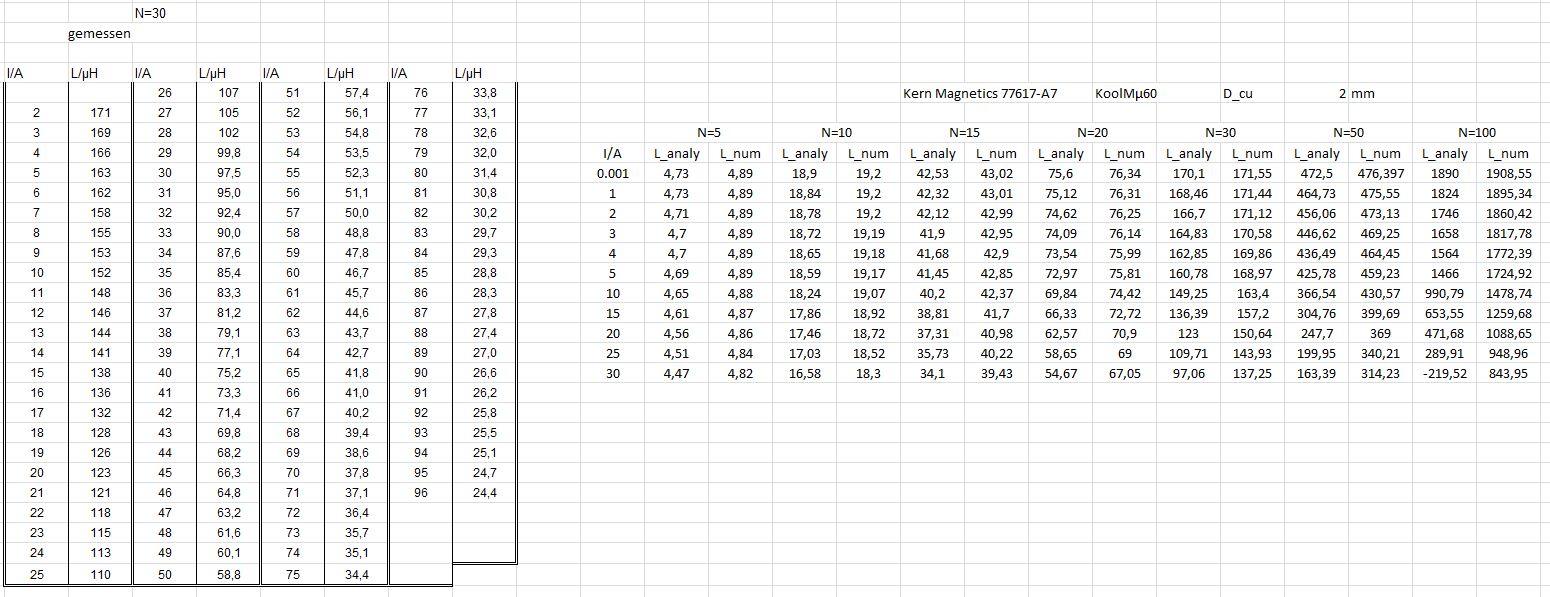

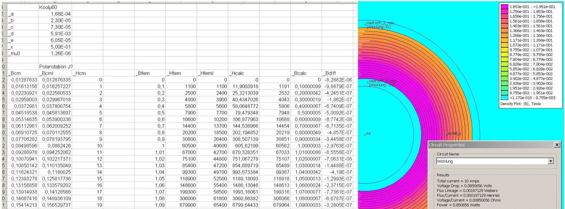

von cidra (Gast)

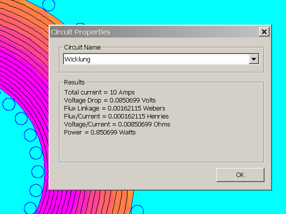

So ungenau ist das doch gar nicht - zumindest für magnetische Probleme.
lt. Datenblatt p.82 ergeben sich für den Kern 77617:
AL=189 +-8%  L=181,629 µH
   173,88      167,09868
   204,12      196,15932
Mit deiner Simulation ergibt sich L=162µH. Ich habe dann die
Einzelwindungen durch Flächen mit N=31 ersetzt, da es bei Wicklungen um
relativ hochpermeable Werkstoffe keinen wesentlichen Unterschied gibt -
außer der Rechenzeit.
test.ans:     170193 Nodes, 340024 Elements
kool_u_2.ans:  12056 Nodes,  23750 Elements
Auch die Eigenschft des 2mm-Drahtes auf "Magnetic Wire" zurückgesetzt -

Den stärksten Einfluß hat die Interpolation der Hysteresekurve:
Kool60 L=162µH  (deine Werte)
km60_a L=186µH  (per Excel neu gerechnet)
km60_b L=201µH  (-"- letzten Wert entfernt)
Was hast du gemessen? Wenn hier wirklich starke - also unter
Berücksichtigung der im DB genannten Toleranzen und Fehlermöglichkeiten
- Abweichungen gibt, erst den Aufbau überprüfen und dann eventuell die
Hysteresekurve selber bestimmen.
ich bekomme da immer 197 uH raus wie kommst du denn auf L=162µH
von cidra (Gast)
Bernd schrieb:
Hmm, gerade nochmals die Datei
https://www.mikrocontroller.net/attachment/330975/test.FEM als
kool_u.FEM gespeichert und die Auswertung gestartet.
Bei mir bleibts bei 162uH.

diesen Fehler mit der Leitfähigkeit habe ich auch schon gesehen.
Ich habe nur die Probleme mit der B-H Kurve, weil ich es nicht anpassen
wollte und eher mit der Formel B=((a+bH+cH^2)/(1+dH+eH^2))^x berechnen
und in FEMM importieren wollte.
du hast mir sehr weiter geholfen
von cidra (Gast)
Ich habe ebenfalls diese Formel verwendet. Um die Sache abzukürzen
einfach die komplette Reihe Hcm=0-60000A/cm rechnen lassen. Danach in
für FEMM geeigneter Stückelung (Bfem) mittels "sverweis" zugeordnet -
kleiner Fehler da immer der erste Wert gefunden wird, also keine
Mittelung erfolgt.
Wenn ich im oberen H-Bereich noch ein paar Punkte dazunehme (und den
Solver benutze - Hcalc), komme ich ebenfalls auf 197µH. Das halte ich
für durchaus akzeptabel.

habe mir 3 ringkerne gewickelt und unter belastung von 10 A gemessen das
ergebnis lag bei L_n 160uH 158,9uH und 166 uH (Messgerät wyne kerr
gemessen bei 10kHz) analytisch kam ich auf 158,5 uH. wenn ich die 8%
abziehe oder addiere komme ich zwischen 145,82-171,18 uH.
deshalb denke ich das 197 uH zu hoch sind.

Die 8% beziehen sich nur auf die Toleranzen des Al-Wertes und haben mit
Toleranzen deines berechneten Wertes nicht zu tun. Der minimale Wert lt.
DB ist damit wie gesagt 167µH.
Hinzu kommt die Streuinduktivität Llk, wobei ich die nach der Formel auf
Seite 9 berechneten Werte für zu hoch halte (28µH ±50%).
Die Simulation liefert hier über die Blockintegrale der magnetischen
Energie und den Strom 190µH für den Kern und 0.5µH für die Luft -
verdoppelt (wegen der Stirnflächen) wäre Llk also ca. 1uH.
> gemessen 160uH 158,9uH und 166 uH
Da alle Ergebnisse unter dem Minimalwert liegen aber die Erwartung eher
in Richtung zu großer Werte geht, bin ich ratlos. Gerät kalibriert?
Irgendwelche Referenzmessungen möglich?
Ich verstehe nicht ganz, worauf du hinauswillst. Wenn du die Simulation
mit den Messergebnissen abgleichen willst, kannst du nicht die
B-H-Polynome (die ebenfalls mit nicht angegebenen Toleranzen behaftet
sind) des Herstellers nehmen, sondern mußt die Magnetisierung selber
messen.

Danke für deine Antwort cidra und sorry für die späte Rückmeldung.
Habe mittels der Formel von magnetics Seite 29 mit der Permeabiltät die
B-H Kurve ermittelt und liege jetzt näher an meinem Wert vll ist das
auch noch für Harald sein Problem interessant.
Habe meine gewickelten Ringkerne unter verschiedenen Stromstärken (N=30)
gemessen und mit der numerischen Berechnung verglichen. Die Werte liegen
ziemlich in der nähe am Anfang aber die Toleranz steigt und steigt mit
der Windungszahl und der Stromstärke. Wie könnte ich denn diese
Genauikgeit optimieren.
von cidra (Gast)
Auch wenn es zufällig besser passt - diese Formel bezieht sich auf den
Rückgang der Permeabilität bei konstantem DC-Bias, wie er z.B. bei
Speicherdrosseln vorkommt, man kann daraus aber keine komplette
DC-Magnetisierungskurve für eine Simulation basteln.

von cidra (Gast)
Bernd schrieb:
> so wie ich es jetzt verstanden habe, kann ich gar nicht mehr auf noch
> genauere Ergebnisse kommen, da mir Herstellerangaben fehlen?
So ungefähr. Vor allem kommt es auf die Vergleichbarkeit der nicht oder
nicht vollständig angegebenen Messbedingungen an.
Üblicherweise nimmt man die Werte aus dem DB, baut einen Prototypen und
optimiert den für die tatsächlichen Arbeitsbedingungen - das Aufstellen
eigener, über einen weiten Bereich exakt passender Parameter für eine
Simulation erscheint mir einfach zu aufwändig.
Als Anhang ein Vergleich der DC-Magnetisierung und der Magnetisierung
mit DC-Bias mit den Fit-Werten aus dem Datenblatt.
Die DC-Bias Kurve kann man so nicht in FEMM verwenden, da der H-Bereich
eingeschränkt ist. Umgekehrt hättest du bei eigener Messung der
DC-Magnetisierung an einem Ringkern das Problem des B-Gradienten über
den Querschnitt.

von cidra (Gast)
Bernd schrieb:
> wie könnte ich denn vorgehen um die genauen Parameter aufzustellen,
Als erstes ist eine Methode zu finden, die es erlaubt, den DC-Bias in
FEMM zu simulieren. Aufteilen in DC und AC-Wicklung (aber auch über
Point/Nodal-Properties mit fixiertem Strom) geht nicht, da, abgesehen
von hysteresebedingten Oberwellen, immer nur eine Frequenz simuliert
werden kann; bei DC-Analyse wird immer der gesamte magnetische Fluß
(unabhängig von dessen Ursache) zur Berechnung der Induktivität
herangezogen.
Bleibt also nur die Möglichkeit, das ΔI/ΔΦ zu bestimmen, so wie es z.B
hier beschrieben wird:
The anhysteretic DC BH curve of the laminations material was used in the FEMM models. [...] FEMM uses magneto-static based calculations. In order to calculate the incremental inductance, the analysis is repeated for a set of currents, ranging from zero to 50A in increments of 0.5A
http://vbn.aau.dk/en/publications/design-analysis-and-simulation-of-magnetic-biased-inductors-with-saturationgap(0882795a-5c92-488a-9628-97213504e4c3).html
bzw. das dort verlinkte pdf.
Ich hab das einmal mit dem vereinfachen Modell und einem LUA-Script
versucht.
-->     I;      L;     dL;     By;     Hy;      µ;     dµ
-->     A;     µH;     µH;      T;   A/cm;   1e-6;   1e-6
-->   9.5;  198.1;  198.1;  -0.17; -20.44;   80.7;   80.7
-->   9.6;  197.9;  179.2;  -0.17; -20.65;   80.6;   73.1
-->   9.7;  197.7;  178.9;  -0.17; -20.87;   80.6;   72.9
-->   9.8;  197.5;  178.5;  -0.17; -21.09;   80.5;   72.8
-->   9.9;  197.3;  178.2;  -0.17; -21.30;   80.4;   72.7
-->  10.0;  197.1;  177.9;  -0.17; -21.52;   80.3;   72.5
-->  10.1;  196.9;  177.6;  -0.17; -21.73;   80.3;   72.4
-->  10.2;  196.7;  177.2;  -0.18; -21.95;   80.2;   72.3
-->  10.3;  196.5;  176.9;  -0.18; -22.16;   80.1;   72.2
-->  10.4;  196.4;  176.6;  -0.18; -22.38;   80.0;   72.0
-->  10.5;  196.2;  176.3;  -0.18; -22.59;   79.9;   71.9
By und Hy sind derzeit nur point properties an p(22.9, 0) entsprechend
dem Radius zu der, im DB angegebenen, equivalenten magnetischen Länge
le. Die Funktion mo_lineintegral liefert zwar den Mittelwert für
B.n(ormal) aber leider nur H.t(angential), so dass man den Mittelwert
über den gesamten Querschnitt explizit aus einzelnen Punkten bilden
müsste.
Als nächstes geht es um die Bestimmung der tatsächlichen B-H-Kurve.
Basierend auf dem Excel-Vergleich (den man eventuell mit höherer
Auflösung wiederholen sollte) glaube ich nicht daran, dass man diese
ohne eigene Messungen rein aus den Datenblattwerten bestimmen kann.
Entweder also direkt aufzeichnen oder aus den Einzelmessungen (Strom
Windungszahl-> H, L->B) zusammenbauen. Es ist zwar bei Sendust etwas
einfacher, da dieses Material praktisch keine echte Hysterese (Br, Hc)
aufweist, aber du wirst dabei nicht um eine Fehlerabschätzung
herumkommen, um die Aussagekraft dieser Messungen zu belegen.
So können z.B. schon die Abmessungen großen Einfluß haben:
p.365
We have discussed [...] how the assumption of an a priori fixed value of the magnetic path lenghth lm was reflected into the [...] determination of magnetic parameters [...] with ensuing discrepancies between results obtained on the same material by the two different methods
p.373
A trivial and dangerous source of error comes from the imperfect determination of the cross-sectional area A of the specimen.
F. Fiorillo, Measurement and Characterization of Magnetic Materials,
Elsevier 2004
Er bezieht sich dabei vor allem auf die Bestimmung der Verluste bei
AC-Messungen, aber auch für die Besimmung von L treffen diese, wenn auch
etwas abgeschwächt, zu.
Wie gesagt, halte ich die genaue Bestimmung für einen nicht
praxistauglichen Aufwand, zumal du das Ganze auch noch für verschiedene
Lieferungen/Hersteller wiederholen müsstest.
