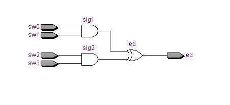

Hallo, guten Tag .
Ich möchte einen Art Gatterbaukasten haben zum Spielen in VHDL.
Hiermit wird schon etwas dargestellt:
library ieee;
use ieee.std_logic_1164.all;
use ieee.numeric_std.all;
entity logi is
port(
  sw0 : in  std_logic;
  sw1 : in  std_logic;
  sw2 : in  std_logic;
  sw3 : in  std_logic;
  led : out  std_logic
end logi;
architecture behavioral of logi is
signal sig1 :std_logic;
signal sig2 :std_logic;
signal sig3 :std_logic;
22
begin
23
  sig1 <= sw0  and sw1;
24
  sig2 <= sw2  and sw3;
25
  led  <= sig1 xor sig2;
26
end behavioral;
Nun möchte dieses Gatterkonstrukt mehrmals einbinden für eine
Kettenreaktion. Wie kann man das machen?
Ich möchte mir eine Gattersammlung anlegen , die ich dann nach belieben
verbinden kann auch mit einem Takt.
danke.

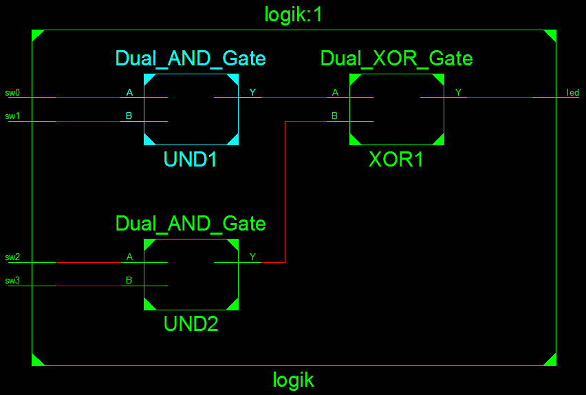

Oder gleich fertig vorgekaut zum direkten Runterschlucken:
library ieee;
entity Dual_AND_Gate is
  port( A : in  std_logic;
        B : in  std_logic;
        Y : out  std_logic);
end Dual_AND_Gate;
architecture behavioral of Dual_AND_Gate is
begin
  Y <= A AND B;
end behavioral;

entity logik is
64
port(
65
  sw0 : in  std_logic;
66
  sw1 : in  std_logic;
67
  sw2 : in  std_logic;
68
  sw3 : in  std_logic;
69
  led : out  std_logic
70
71
end logik;
72
73
architecture behavioral of logik is
74
75
  component Dual_AND_Gate is
76
    port ( A : in  std_logic;
77
           B : in  std_logic;
78
           Y : out std_logic);
79
  end component;
80
81
  component Dual_OR_Gate is
82
83
           B : in  std_logic;
84
           Y : out std_logic);
85
  end component;
86
87
  component Dual_XOR_Gate is
88
89
           B : in  std_logic;
90
           Y : out std_logic);
91
  end component;
92
93
  component NOT_Gate is
94
95
           Y : out std_logic);
96
  end component;
97
98
99
100
101

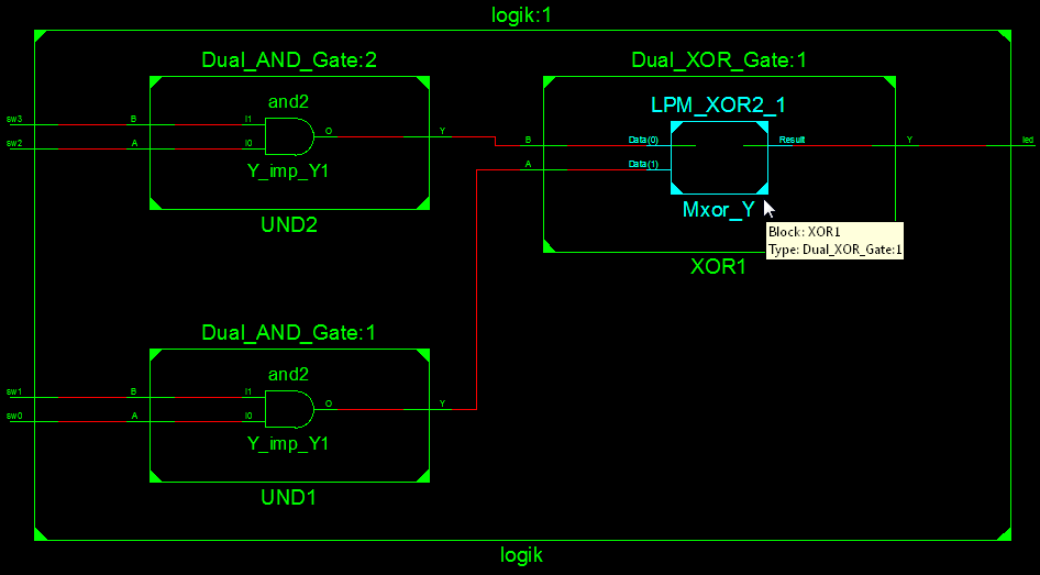

begin
102
  UND1 : Dual_AND_Gate
103
  port map ( A => sw0,
104
             B => sw1,
105
             Y => sig1);
106
107
  UND2 : Dual_AND_Gate
108
  port map ( A => sw2,
109
             B => sw3,
110
             Y => sig2);
111
112
  XOR1 : Dual_XOR_Gate
113
  port map ( A => sig1,
114
             B => sig2,
115
             Y => led);
116
end behavioral;

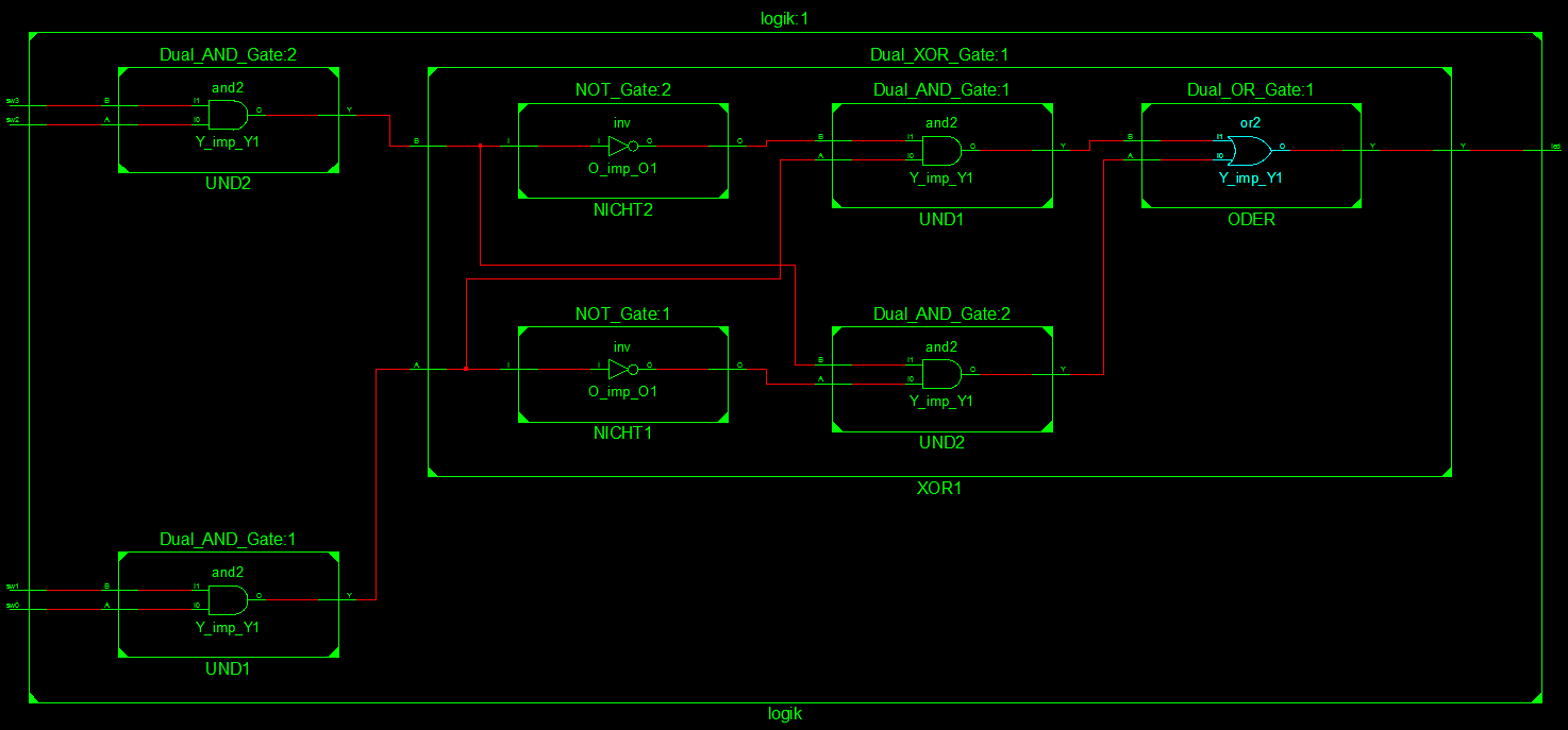

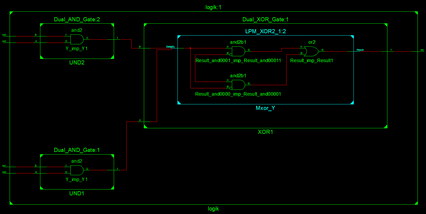

Nur müsste man dann konsequenterweise auch das XOR aus Invertern und
Gattern aufbauen (siehe Bild Logik3.png)...
