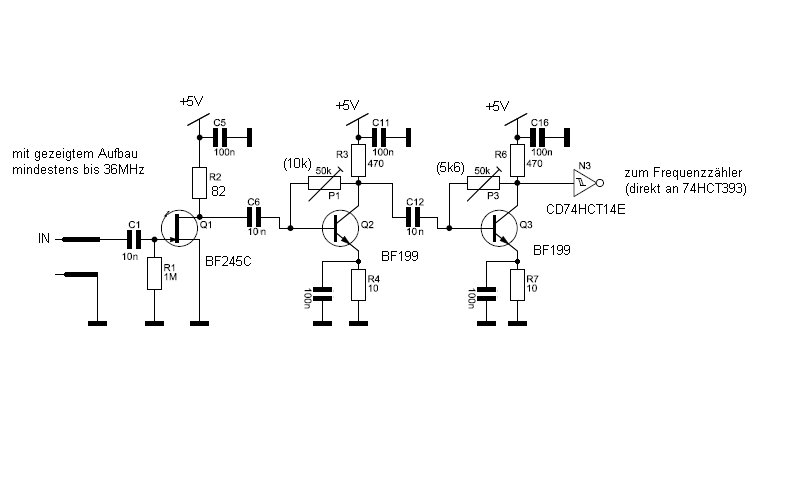

habe einen analogen Oszillator mit ca. 20MHz und einer Amplitude von
etwa 0,7Vpp Sinus.
Mein digitaler Frequenzzähler arbeitet mit einem Vorteiler (CD74HCT393)
in der Eingangsstufe.
Mit dem Frequenzzähler soll nun die genaue Frequenz des Oszillators
bestimmt werde.
Es muss also irgendwie der Pegel des Oszillators so weit angehoben bzw.
in ein Rechtecksignal umgewandelt  werden, dass damit der Frequenzzähler
angesteuert werden kann.
Mein erster Gedanke war, mit einem FET (z.B. BF245) das Oszillatorsignal
hochohmig abzunehmen, um den Faktor 3 zu verstärken und damit einen
Schmitt-Trigger anzusteuern, der dann wiederum den Frequenzzähler
ansteuert.
Frage in die Runde, kann man das so machen?
Viele Grüße!

Eventuell würde es auch reichen, den FET als Impedanzwandler einzusetzen
und dem Schmitt-Trigger eine Rückkopplung zu spendieren (z.B. einen
Widerstand 22k vom Ausgang des Schmitties zu seinem Eingang).

Habe jetzt einen kapazitätsarme Eingangsstufe mit einem BF245C als
Sourcefolger aufgebaut. Ein Schmitt-Trigger ist als Abschlussglied auch
schon auf der Platine.
Jetzt muss noch eine Verstärkerstufe dazwischen, die den Schmitt-Tigger
sicher ansteuet.
Dachte an einen BF199 in Emitterschaltung. Der müsste dann aber zum
Schmitt-Trigger DC-gekoppelt sein, nehme ich an!?!

So etwas wie eine paar antiparallele Diode vor dem FET sind auch als
Schutz ganz angebracht. Hinter dem JFET ist das zu spät und man müsste
noch einen Sockel für den JFET einplanen.
Kleine Dioden haben ja auch nicht so viel Kapazität (je 4 pF bei der
1N4148). Wenn das zu viel wird, könnte man je 2 Diode in Reihe nehmen
und dazwischen Bootstrapping nutzen - also einen kleinen Kondensator zum
Source des FETs.
Viel kleinere Kapazitäten als am Eingang eines Oszilloskops wird man
normal auch nicht brauchen. Als Vorlage sind auch die Eingangsstufen
nicht schlecht, auch wenn die Anforderungen beim Frequenzzähler meist
nicht ganz so hoch sind. In der Regel wird man schon auch DC Kopplung
haben wollen, um auch kleine Frequenzen messen zu können. Auch eine
Einstellung des DC Levels hilft besser zu triggern. Zur Kontrolle ggf.
auch ein Ausgang oder wenigstens LEDs (je eine für H und L).
Ein spezieller Tastkopf mit extra geringer Kapazität ist was anderes, da
käme ggf. für den Eingang noch ein Kapazitiver Teiler in Frage, und auch
Bootstrapping für die Schutzdioden. Dafür braucht man da eher keine DC
Kopplung.

Nach etlichem Experimentieren habe ich den Tastkopf im Anhang nach einer
Vorlage aufgebaut.
Nach Bauteiloptimierung für BF245C und 2x BF199 und kapazitätsarmem
Aufbau funktioniert er in jedem Fall bis etwas über 36MHz (hatte auf die
Schnelle nur ein AD9850-Modul zum Testen, eventuell kann man an einem
ordentlichen Oszillator auch über 36MHz noch messen. Der Frequenzzähler
geht jedenfalls bis 80MHz).
> Kopplung.
Wie wird der kapazitive Teiler konkret aufgebaut und gibt es eine
Beispielschaltung für das genannte Bootstrapping an den Dioden?
Frequenzen unter 1MHz sind für das aktuelle Projekt uninteressant. Also
eingangsseitig auch keine DC-Kopplung nötig.
