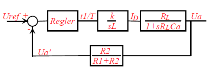

Soweit habe ich verstanden. Ich habe auf der Seite
(http://schmidt-walter.eit.h-da.de/snt/snt_deu/sntdeu6.pdf) ein
Blockschaltbild bzw. Regelkreis für Spannungsregelung gefunden. Die
Frage ist was ist k? Wie wird die Schalterstellung berücksichtigt?

Die Übertragungsfunktion, sieht mir eher nach der eines Aufwärtswandlers
aus. Hmm, k stellt einen Verstärkungsfaktor dar. Wie genau der hier
berechnet wird, weiß ich leider auch nicht, ich vermute, dass er die
Verstärkung des PWM-Modulators darstellt. Bei den Aufwärtswandlern,
spielt aber auch der Tastgrad noch mit in die Übertragungsfunktion
herein.
