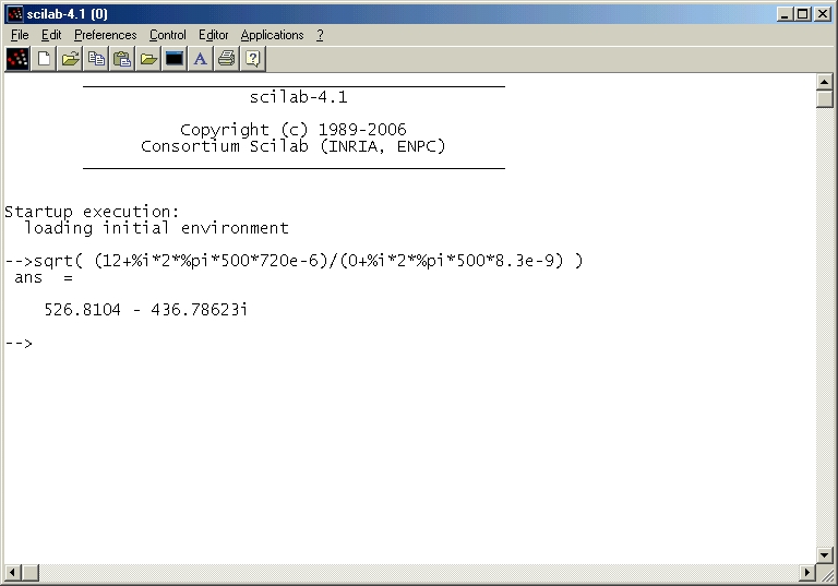

Hallo, Forum. Von einer Leitung sind die Belege begannt: R',L',C' und
G'. Daraus wurde die Impendanz z berechnet. Nun soll die Leitung bei
500Hz refexionsfrei, durch eine Reihenschaltung von R und C
abgeschlossen werden. Wie berechne ich die benötigten Werte von R und C?
Bzw. wann ist die Leitung reflexionsfrei? Ich hoffe mir kann das jemand
erklären.
Lieben Dank,
Sergej

Also kann ich einfach sagen Re{z} = R und Im{z}=C ? Nur eine Frage noch.
Wenn ich die 2.Wurzel einer komplexen Zahl berechne, bekomme ich 2
Lösungen. Welche davon ist die richtige?
Helmut S. schrieb:> Dann hast du falsch gerechnet. Nun zeig mal R', L', C', G'. Dann> sehen> wir weiter.
R' =12V/Akm; G'=0; C'=8,3*10-9As/Vkm und L=720*10-6Vs/Akm
Ich hab: z1= -876V/A+j*825V/A und z2= -876V/A-j*825V/A raus.
Mit Scilab:
-->sqrt(12+%i*2*%pi*500*720e-6)/(0+%i*2*%pi*500*8.3e-9)

Helmut S. schrieb:> sqrt(12+%i*2*%pi*500*720e-6)/(0+%i*2*%pi*500*8.3e-9)
Wurde da nicht vielleicht ein Klammerpaar vergessen? Also:
sqrt( (12+%i*2*%pi*500*720e-6)/(0+%i*2*%pi*500*8.3e-9) )
HildeK schrieb:> Helmut S. schrieb:>> sqrt(12+%i*2*%pi*500*720e-6)/(0+%i*2*%pi*500*8.3e-9)>> Wurde da nicht vielleicht ein Klammerpaar vergessen? Also:> sqrt( (12+%i*2*%pi*500*720e-6)/(0+%i*2*%pi*500*8.3e-9) )
Ja, danke für die Korrektur.

Ich kann dich beruhigen. Du sollst bei dieser Formel nur
Z = +sqrt(...)
nehmen. Es sei denn du bist schlauer als alle Physiker und E-Techniker
der letzten 100 Jahre. Das wird dir aber keiner abnhemen.

Ist das gleiche Prinzip mit komplexe Zahlen, scilab zeigt bei der
Quadratwurzel ein Ergebnis an, das zweite Ergebnis ist das erste
multipliziert mit -1.

sqrt( (12+%i*2*%pi*300e3*720e-6)/(0+%i*2*%pi*300e3*8.3e-9) )
ans =294.53129 - 1.3020888i
Siehe da, 300 Ohm. Das sieht gut aus. Ist nur etwas kapazitiv und
erfüllt damit obig erwähnte Heaviside-Bedingung nicht vollständig.
