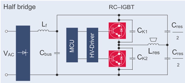

Ich hätte ein paar allgemeine Fragen bezüglich der Dimensionierung von
Bauteilen.
Bei einer Schaltugng wie im Anhang, wie beginnt man mit der
Dimensionierung der Bauteile? Bestimmt man vorweg eine Resonanzfrequenz
und mit dieser dann die Kapazität und Induktivität im Schwingkreis?
Dann zum nächsten Punkt, mit welcher Formel wird berechnet welcher Strom
und Spannung in den IGBTs fließen wird?
Ich hoffe, dass ich für solche Fragen hier nicht gesteinigt werde,
probiere mich gerade in die ganze Induktionsthematik reinzulesen.

Oben schreibst du von Bauteilen dimensionieren, da bist du eigentlich
schon ganz innen im Detail.
Ich habe mich mit Induktionsheizungen noch nicht beschäftigt, da das
nach Parallelschwingkreis aussieht musst du dir das halt mal unter dem
Gesichtspunkt anschauen.
Ich nehme aber mal an dass dein Prinzipschaltbild oben (wo ist das her,
link) für ein reales Gerät so nicht ausreicht.
Erstmal vorab, es gibt mehrere Möglichkeiten, die Leistung zu variieren.
wird der Resonanzkreis mit Fixfrequenz betrieben, wird die Leistung
mittel PWM reguliert, oder die Leistung wird durch die Variierung der
Frequenz geregelt.
Die Resonanzfrequenz wird normalerweise ab etwa 18.5khz angesetzt. je
tiefer die Frequenz desto weniger Schaltverluste und somit wärme muss
abgeführt werden. 18.5khz deshalb, weil das (gute) menschliche Gehör
teilweise so weit noch hört.
ist das mal ein erster Input ?
Das hilft mir schon sehr weiter, vielen Dank, also die von dir
aufgelistet Möglichkeit mit der PWM, also mit der Fixfrequenz, klingt
auf jedenfall interessant, wie würde denn die Leistungsberechnungsformel
aussehen?
An sich habe ich die Formel im Anhang gefunden, jedoch wird mir dabei
nicht klar, wie nun die Frequenz mitmischt.
