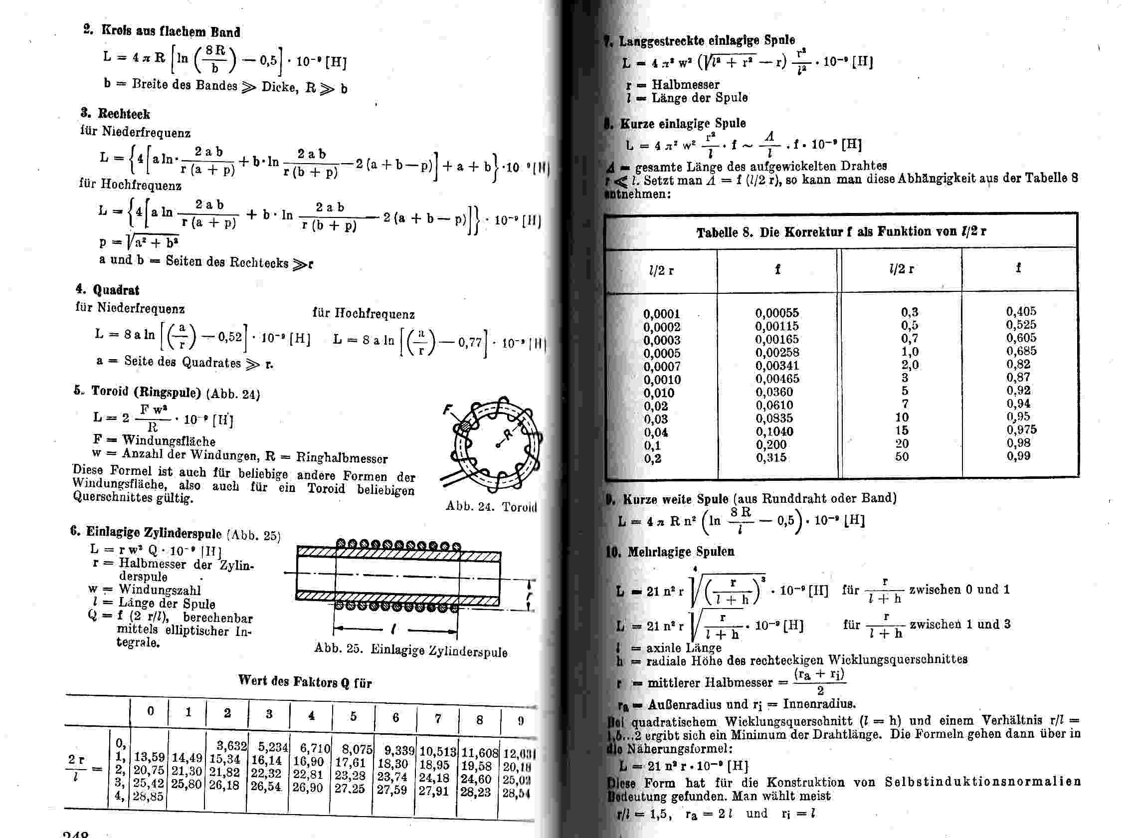

Die Induktivität L einer Luftspule ist µ0 mal Windungszahl N zum Quadrat
mal Querschnitt A durch Länge l. Der magnetische Fluß \Phi ist
Induktivität L mal Strom I geteilt durch Windungszahl N. Die Flußdichte
B ist der Fluß \Phi geteilt durch die Fläche A der Spule. Konntest du
mir folgen?
Die einzige freie Variable ist die Länge l der Spule.
Formeln siehe: Transformatoren und Spulen und
https://de.wikipedia.org/wiki/Zylinderspule

Nur dass der OP alles andere als eine Zylinderspule hat. Das ist eher
ein Kreisring, auch wenn es ein Quadrat ist. Die Formel dafür ist
anders.
http://men39server.men39.wien.funkfeuer.at/lvane/js_code/loop/loop.html

Also:
Für die Flussdichte B und die Induktivität L einer (als Bsp. hier wieder
langen) Spule gilt:
B=µ*H=µ*N*I/l  bzw.
L=µ*N²*A/l
Für die Induktionsspannung gilt ja:
U(ind)=dΦ/dt  bzw. U(ind)= Ldi/dt
Der Fluss Φ ist das Integral der Flussdichte B über den Querschnitt A.
Blöd dabei, dass bei einer nicht mehr "langen" Spule dieses B eben nicht
mehr als const. (über A) angenommen werden kann.
Dann ist die Bestimmung von B aus L nicht ganz einfach:
ergo sind doch wieder HF-Experten gefragt ...
