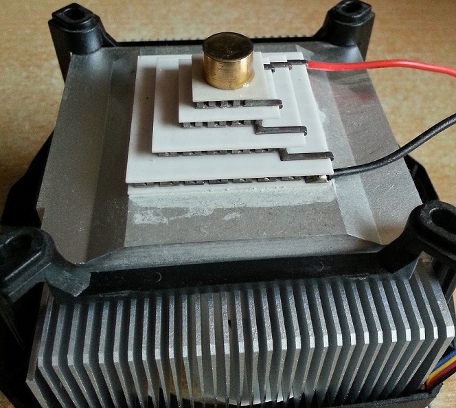

#3874254
Tom P. schrieb:
> Ich habe schon Peltierelemente gesehen, die vom Hersteller aus
> kaskadiert waren. Bis zu drei Stück Pyramidenförmig übereinander. Ich
> nehme an, dass der Wirkungsgrad dabei sowas von in den Keller geht.
Ja der Wirkungsgrad ist schlecht. Aber bei solchen Elementen geht es ja
meist nicht darum dauerhaft etwas zu kühlen, sondern bloß für ein paar
Experimente.
Ich hatte mir vor einiger Zeit mal so ein vierstufiges Peltierelement
von Deal Extreme gekauft:
http://www.dx.com/p/c1203-4p1540-4-level-semi-conductor-cooler-cooling-plate-189618#.VFzbVxbJAvl
Von Conrad gibt es auch so eins - allerdings zum fünffachen Preis. Mit
dem Element kommt man schon ziemlich weit runter. In Kombination mit
einem billigen ARCTIC COOLING Alpine 11 PRO von Pollin komme ich locker
in den Bereich von -50°C. Das tiefste, was ich je gemessen habe ist
-64°C. Dort ist aber auch schnell Schluss, da der Widerstand des
Peltierelements stark zunimmt. Soweit ich weiß nimmt man deshalb für
tiefere Temperaturen auch andere Materialien.

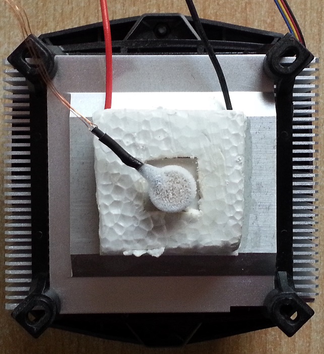

Anbei mal der einfache Aufbau im Betrieb. Gekühlt wird ein Messingblock
mit 10mm Durchmesser und 7mm Höhe. Der Pt100 sagt, dass es gut -59°C
sind. Man kann aber noch 2-3°C abziehen, da bloß eine Zweileitermessung
durchgeführt wurde. Das Bild entstand etwa 3 Minuten nach dem
Einschalten. Zu berücksichtigen ist auch, dass der Lüfter auf dem Tisch
stand und deshalb keine optimale Luftzufuhr hatte.
