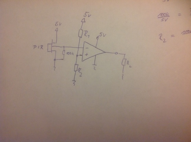

Ich habe ein Problem. Mein PIR Sensor bringt ausgemessen, Spannungen von
ca. 740mV bis 680mV je nach einfallender IR-Strahlung.
Mein Plan war mit einer einfachen Komparator OPV Schaltung daraus ein
binäres Signal zu bekommen. Dazu habe ich in angehängter Schaltung die
Reihenschaltung aus R1 und R2 so dimensioniert, dass am opv 710mV
Anliegen(R1=10k und R2 mit Poti ca. 1,66k).
Habe alle Spannungen eingemessen und die Schaltung in Betrieb genommen.
Der Ausgang ist jedoch konstant auf 5V, somit liegt die Spannung vom PIR
(da inv.) unterhalb der berechneten Spannung. Wie kommt das? Der re des
OPV ist doch weitaus größer als 100k, die Spannung kann also nicht
zusammenbrechen(tut sie auch nicht, wurde gemessen) warum schaltet aber
dann der OPV nicht?
Nutze den MC4558 habe 10 Stück davon gekauft und drei davon probiert,
Defekt kann er also auch nicht sein... Muss ich bei Nutzung des PIR
etwas beachten?
Vielen Dank,
Tony

Im Datenblatt z.B. des RE200B, das ich hier mal anhänge, steht, das an
der Source, also dem Ausgang des PIR Sensors, etwa 4V weniger stehen als
Vdd.
Es kann also sein, das du dich mit deinem OPAmp schon hart an seinen
Grenzen bewegst, wenn du ihn auch nur mit 5V betreibst. Der 4558 ist
nicht wirklich ein OpAmp für niedrige Betriebsspannung. Im JRC
Datenblatt (NJM4558) steht sogar 8V als minimale Betriebsspannung.
Nicht viel Änderung.
Bitte das nicht durcheinander würfeln. Wenn gleich man (langsame)
Komparatoren mit OPVs bauen kann, so sollte man das meist nicht tun. Es
hat schon seinen Grund, warum Komparatoren und OPVs parallel existieren.
Warum zeichnest du dass dann nicht einfach so, ebenso die Werte. Das ist
der Sinn eines Schaltplans.
Na dann sollte doch alles sonnenklar sein. Wenn Der - Eingang eine
größere Spannung als der + Eingang hat, ist der Ausgang LOW, ansonsten
HIGH.
>dann der OPV nicht?
Siehe oben. Das kann man leicht messen. Welche Spannungen liegen an?
Eine uralte Gurke. Wenn du wenigstens einen LM358 gekauft hättest. oder
noch besser, gleich einen echten Komparator ala LM393.
>etwas beachten?
Welcher Typ ist es denn? Wir können nicht hellsehen. Siehe
Netiquette.

Weiß nicht, ob dein OPV nur 0,7V über neg.Versorungsspannung überhaupt
arbeiten kann. Viele können das nicht. Dann müsste man dem Sensor ein
höheres Potenzial geben.
Deine Schaltung ist ungewöhnlich einfach; die mir bekannten verstärken
erst wechselspannungsmäßig und führen dann dieses Signal einem
(Fenster-)Komparator zu.

PIR- Sensoren nutzen Wärmeunterschiede aus, das heißt, sie reagieren
auf Wärmezunahme als auch Abkühlung in bestimmten Bereichen.
Es geht damit mehr oder weniger ins positive oder negativere Signal,
das muß ausgewertet werden.
Dazu braucht man einen Nachlaufenden Komparator, der sich auf einen
Mittelwert einstellt. Mit einem normalen Komparator funktioniert das
ziemlich sicher nicht.

Der ist völlig ungeeignet, da sein "input common mode voltage range"
überhaupt nicht passt. Auch für nur eine +5V-Versorgung geht er nicht.
Bei nur positiver Versorgungsspannung (+5V) Du brauchst einen
Rail-to-Rail OpAmp, z.B.
- LM358 (wurde ja schon genannt), LM324: geht am Eingang bis 0V, aber
"oben" fehlt etwas
- TS912: geht am Eingang bis an beide Rails (0V, +5V)

Das Problem mit den Dingern ist, das du wirklich nur Änderungen
zuverlässig erfassen kannst, Absolutwerte liefern die nicht brauchbar.
Deswegen verstärken so gut wie alle Bewegungsmelder das Signal des
Sensors mit AC Verstärkern und Tiefpass.
