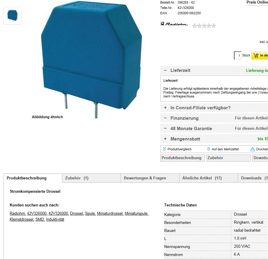

Also mal im Netz gesucht und folgendes gefunden (siehe Abb.
"1,8mH.GIF"). Jetzt ware meine Frage dazu, ob diese "Drossel-Ausführung"
für die o.a. Schaltung geeignet ist, wenn nicht, auf was könnte ich
zurückgreifen? Am besten ein "Fertigprodukt".
Dank im Voraus für Eure Rückmeldungen.
Hmm, das ist eine stromkompensierte Drossel, d.h. es sind eigentlich 2
Stück in einem Gehäuse - antiparallel gewickelt. Für deine Zwecke eher
ungeeignet, es sei denn, du hast sie schon parat und benutzt nur eine
Hälfte.
Entscheidend für den Einsatz in einem (übrigens, wie du schon erkannt
hast, völlig veralteten sekundär getakteten) Netzteil ist die
Speicherfähigkeit und die Stromkapazität der Drossel.
Diese Bauform schon recht brauchbar, wenn sie doch nur mehr Strom
vertragen würde:
http://www.conrad.de/ce/de/product/433409/Induktivitaet-1000-H-Fastron-07HCP-102K-50-1-St?ref=list
Geh mal den Katalog durch, ob da was geeignetes, als 'Speicherdrossel'
deklariertes Beuteil bei ist. Ansonsten probier es einfach mal mit
deiner stromkompensierten, schaden tut es nicht, du darfst nur nicht
beide Wicklungen anschliessen.

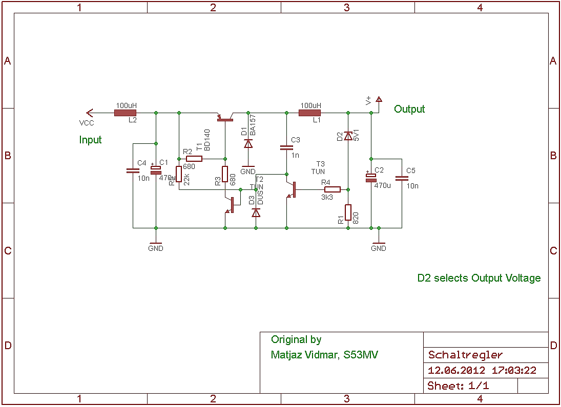

Weil du dich für kleine Schaltregler interessierst, habe ich dir nochmal
den genialen Wurf von Matjaz Widmar angehängt. Das Ding hat einen prima
Wirkungsgrad, ist simpel und ist für weite Spannungsbereiche brauchbar.

Die Avisierte Schaltung weckt aber nun mein Interesse. Nur komme ich mit
folgenden Bezteichnungen nicht klar:
T2/3 TUN
D3 DUS
Was verbirgt sich dahinter?
> T2/3 TUN
> D3 DUS
Oh, entschuldige, das sind alte Elektor Bezeichnungen für 'Feld-, Wald-
und Wiesenbauteile'. Hinter TUN verbirgst sich 'Transistor Universal
NPN', das kann z.B. ein BC237, BC548, BC847, 2SC1815 oder so etwas sein.
DUS ist eine normale kleine Silizium Diode wie eine 1N4148, 1N4448.
Die einzigen kritischen Bauteile sind der BD140, das sollte ein
schnellerer PNP sein, die BA157 Recovery Diode, die auch schnell sein
sollte und etwas Strom vertragen kann und die Speicherdrossel, die aber
auch mal 220µH haben kann, ohne das alles gleich in Rauch aufgeht.

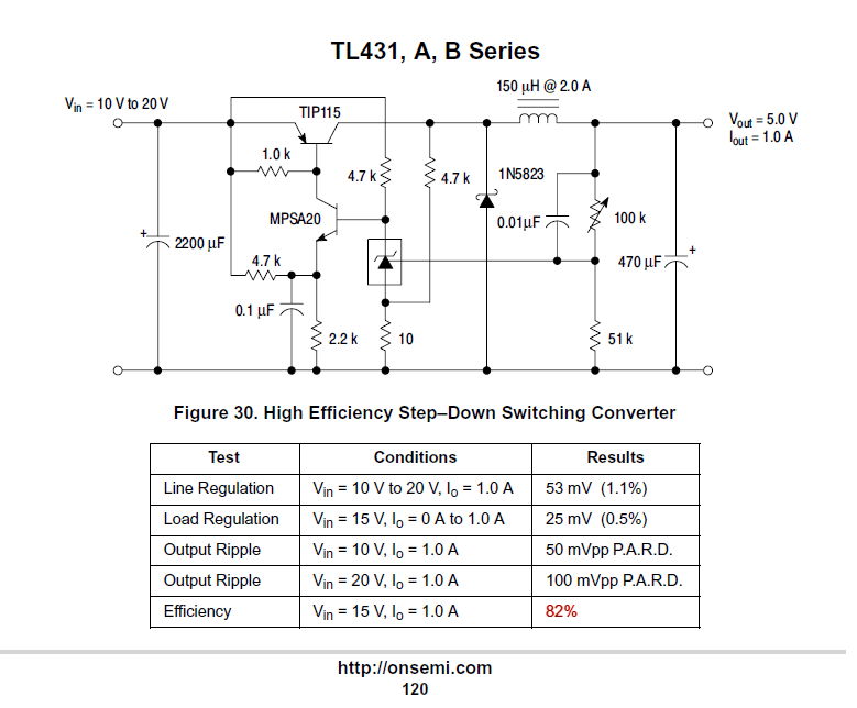

Die Regelung mit der Zenerdiode kann auch durch ein Poti und einen TL431
ersetzt werden, dann ist das Ding einstellbar. Oder eine Zenerdiode mit
Poti im unteren Zweig, das mit seinem Schleifer auf den TUN geht.

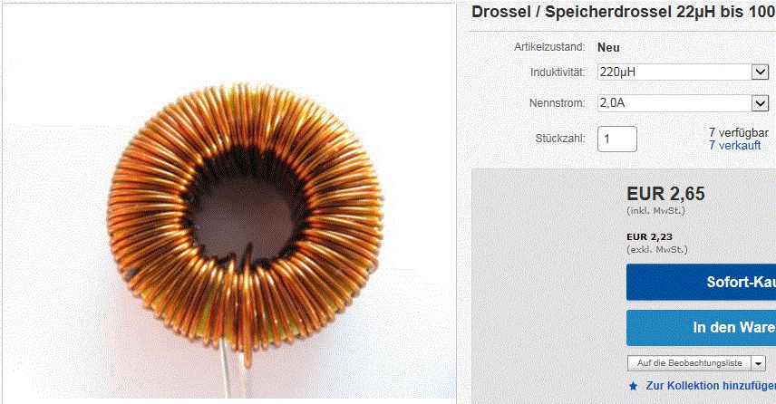

Habe ich gefunden, sollte dazu gut passen (siehe Abb.).
>> einen TL431ersetzt werden. ...
> Über die Funktionalität/Beschaltung des TL431 muss ich mich erst belesen.
sieht dann so wie z.B. im Anhang aus.

Möchte zu der Schaltung nur bemerken, das Matjaz Vidmar damit seinen
selbstgebauten GPS/Glonass Empfänger Anfang der 90er Jahre betrieben
hat, ein wunderbares, aufwendiges und HF-empfindliches Projekt.
Nachzulesen in den UKW Berichten. Die Schaltung ist also keineswegs eine
wilde HF-Schleuder.

von MaWin (Gast)
> Die Schaltung selber stellt keinerlei große Probleme dar
Oh doch.
Der uA723 ist eigentlich ein Linearregler.
Wie alle Regler ist er nur stabil wenn er passend kompensiert ist.
Setzt man die Schleifenverstärkung zu hoch, schwingt er.
Das wird hier ausgenutzt, aber die kritischen Daten sind im Datenblatt
eigentlich nicht definiert.
So eine Schaltung kann also mit einem Exemplar funktionieren, mit einem
anderen nicht, und hängt neben dem Bauteil auch noch von den Nebenwerten
der anderen Bauteile ab, z.B. dem Wicklugswiderstand der Spule oder der
Serieninduktivität des Strom-Messwiderstandes.
Und regeln tun sie auch nicht besonders gut.
Weil der Regler so fürchterlich langsam schaltet, muss die Spule
unsinnig gross sein, ein 1.8mH Modell mit 1.5A ist ein ziemlicher
Klopfer und damit kommerziell absoluter Humbug.
http://www.mouser.de/ProductDetail/ABRACON/AIRD-03-222K/?qs=qV1JnYL3zOzBITVGbhbg2Q==
Schon ein MC34063 schafft 1.5A und ist wenigstens ein Schaltregler-IC.

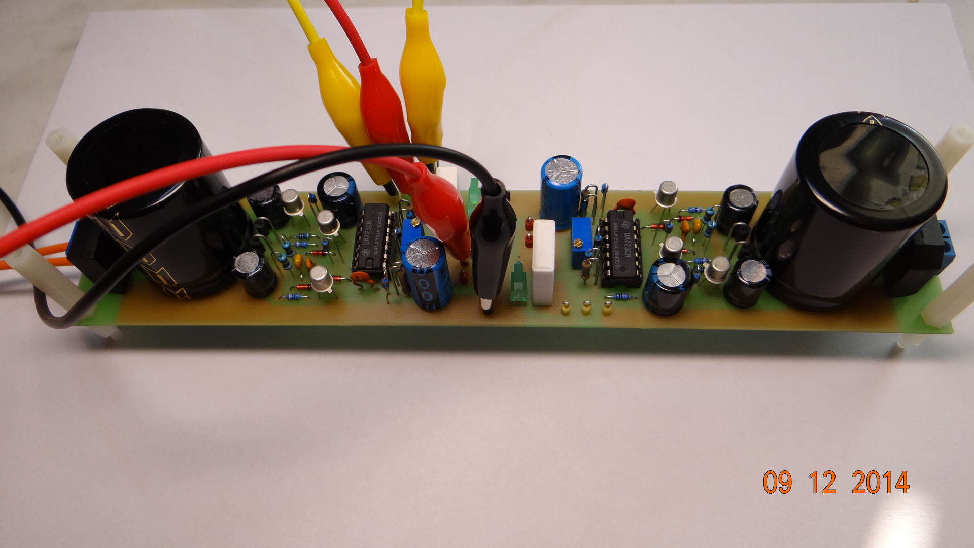

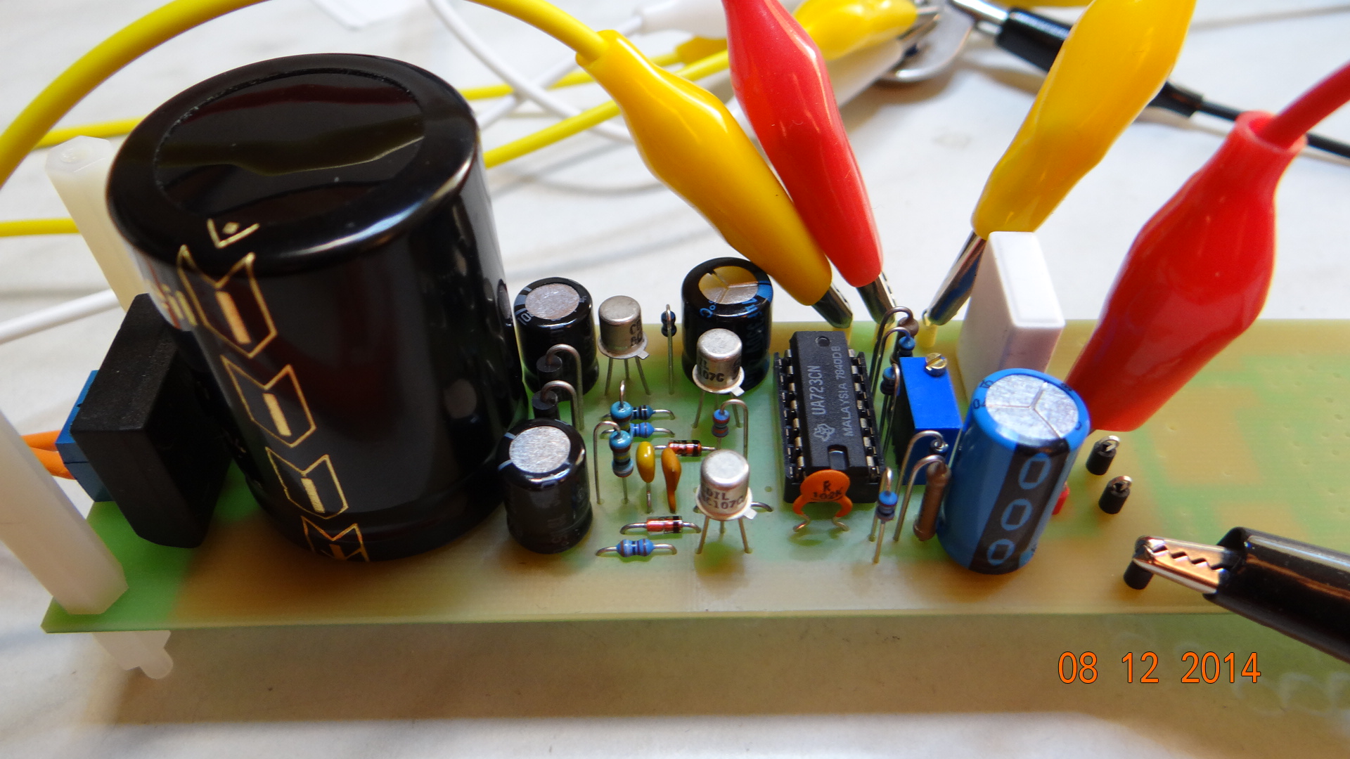

von Siegmar H. (Firma: privatanwender) (logiker_61)
> Und was ich jetzt draus mache, ...?
Ein Feedback möchte ich wenigstens abgeben, da ich jetzt eine Lösung für
mich (!) gefunden habe.
Trotz des hilfreichen Beistandes hinsichtlich meiner Thematik, ich bin
konservativ geblieben und habe meine vorhandenen Bauteile verwendet.
Herausgekommen ist folgendes, siehe Abb. Netzteil_5VDC.JPG.

Habe soeben das zweite Netzteil auf der Platine bestückt und in Betrieb
genommen. Befindet sich gerade im Dauer-/Leistungstest.
(siehe Abb. 5VDC_Netzteil_Final)
Beide Netzteile befinden sich auf einer Platine 220mm x 40mm.
(siehe Abb. Platine)
