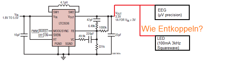

ich möchte mir eine Spannungsversorgung für ein portables EEG auf Basis
einer Li+ versorgten
(Beitrag "Li+ Lader mit MAX1555")
Buck-Boost Schaltung (z.B. mit LTC3536) bauen.
Vor folgender Herausforderung stehe ich jetzt, da ich im Bereich
hochpräzisions-Spannungsversorgung nicht allzu erfahren bin:
Die DCDC erzeugte 3.3V (oder 5V) Spannung muss möglichst stabil auch
gegen eine "Störquelle" sein: Mit ungefähr 3kHz wird nämlich von der
selben Versorgung auch eine LED (squarewave) bestromt - und zwar mit max
100mA. Im Datenblatt vom LTC3536 sieht man auf S.5 exemplarisch die
Ausgangsspannung bei einem "Load Step" von 0 auf 300mA: Vout zeigt bei
den Stromflanken ca 200mV ripple und normalisiert sich innerhalb von
100µs.
Natürlich ist das EEG mit Signalen im Bereich von 0.1-40( max 100Hz)
viel langsamer - aber ich denke mal, dass sich die 3kHz LED-bestromung
schon (mindestens über das Rauschen der Versorgungsspannung) auf den
EEG-Teil auswirken wird - und das möchte ich unter allen Umständen
verhindern!
Wie kann ich nun beides entkoppeln? Was für Tips und Tricks kann man da
denn anwenden?
Beste Grüße
Alex

Du könntest mal probieren, dass du per LTC3536 5V erzeugst und dann per
linear Regler die 3,3V für dein EEG. Das habe ich schon öfter gesehen.

von adenin (Gast)
Schau dir mal den TPS71933-33 an.
Da kannst Du mit den rohen 3.6V-6V (von deinem Buck-Boost-Wandler)
reingehen und erhälst 2 mal super saubere 3.3V@200mA.

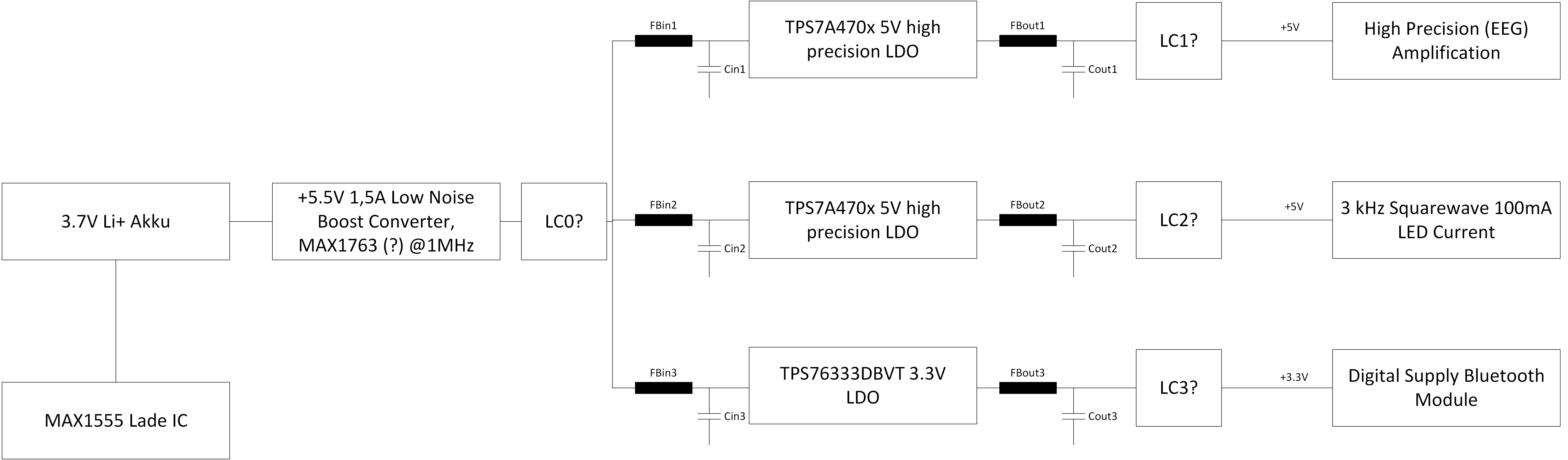

von wut (Gast)
Soweit ich das kenne nimmt man für präzise Referenzen nie nie nie
direkt einen switcher-Ausgang sondern schaltet da immer einen (je nach
bedarf low-noise) LDO dazwischen. Und wenn ich da µV Präzision und
switcher sehe dann gucke ich so: oO
Da kann man Pi-Filter dazwischenhängen soviel man will, richtig gut wird
das denke ich nicht.
LDOs gibts durchaus mit <=100mV dropout bei geringen Lasten. Und EEG
klingt für mich nach einer Last im zweistelligen mA-Bereich. Ansonsten
kann man den Ausgang ja auch auf 3.4V anheben und den LEDs einen
geringfügig größeren Vorwiderstand spendieren...
von GB (Gast)
Den LDO brauchst Du, das Filter aber genau so.
Die Störspannungsunterdrückung des auf der Versorgung ist bei den
Schaltfrequenzen des Schaltreglers nicht mehr wirklich groß...

Mein Konzept sieht mit euren Rückmeldungen jetzt so aus (siehe Bild):
Ein Low Noise Boost Converter auf +5.5V (MAX1763? Noch keinen besseren
gefunden) @1MHz.
Dann drei parallele LDOs, und zwar zweimal TPS7A470 auf 5V. Die werden
beworben als ultralow-noise (4µVrms), ideal für high-accuracy, high
precision instrumentation applications und für post dc-dc converter
regulation (PSRR >82dB bei 100Hz, >55dB bei 10MHz).
Außerdem ein stinknormaler TPS76333 für eine digitale 3.3V Versorgung
eines BT-Moduls.
Vor und nach den LDOs jeweils Ferrite und zwar so wie in der Application
Note von Linear T. auf S.4 empfohlen
(http://cds.linear.com/docs/en/application-note/an101f.pdf)
Folgendes ist offen:
Für die Ferrite also diejenigen nehmen, die möglichst früh abschneiden?
Das hieße: Maximale Impedanz bei 1000MHz?
Z.B. den hier (kann 200mA, 2,7kOhm@1000MHz
http://de.farnell.com/murata/blm21bd272sh1l/ferrite-perle-0805-bauform-2-7kohm/dp/1515646RL)
LC Filter: Habe ich im Schaubild als Blöcke eingefügt. Auf was für eine
Grenzfrequenz legt man die TP Filter normalerweise aus? Ich will ja DC -
aber natürlich müssen es auch realistische L/C Werte werden...
Umso wichtiger aber die Frage mit der +5V Rail für die LED: Hier will
ich ja möglichst rauscharme Low/High Level des LED Stroms - und trotzdem
steile Flanken bei 3kHz PWM Modulation. Wenn ich da LC2 zu niedrig
ansetze, sind die Flanken alles andere als Steil. Dessen Grenzfrequenz
kann ich natürlich hochschrauben - die Frage für mich ist: Wie wirkt
sich eine niedrige Grenzfrequenz von LC0 darauf aus (kann es sein, dass
der LDO für die LED dann nicht schnell genug folgen kann?)..
Ich bin Dankbar für jedes Feedback!
von Purzel H. (hacky)
>"The selection criterion of the filter capacitor is to choose a
capacitance value with an SRF which lies near, but above the clock
frequency of the switching controller."
SRF bedeutet Self Resonance Frequency. Trotzdem muss das Filter
wesentlich tiefer laufen
