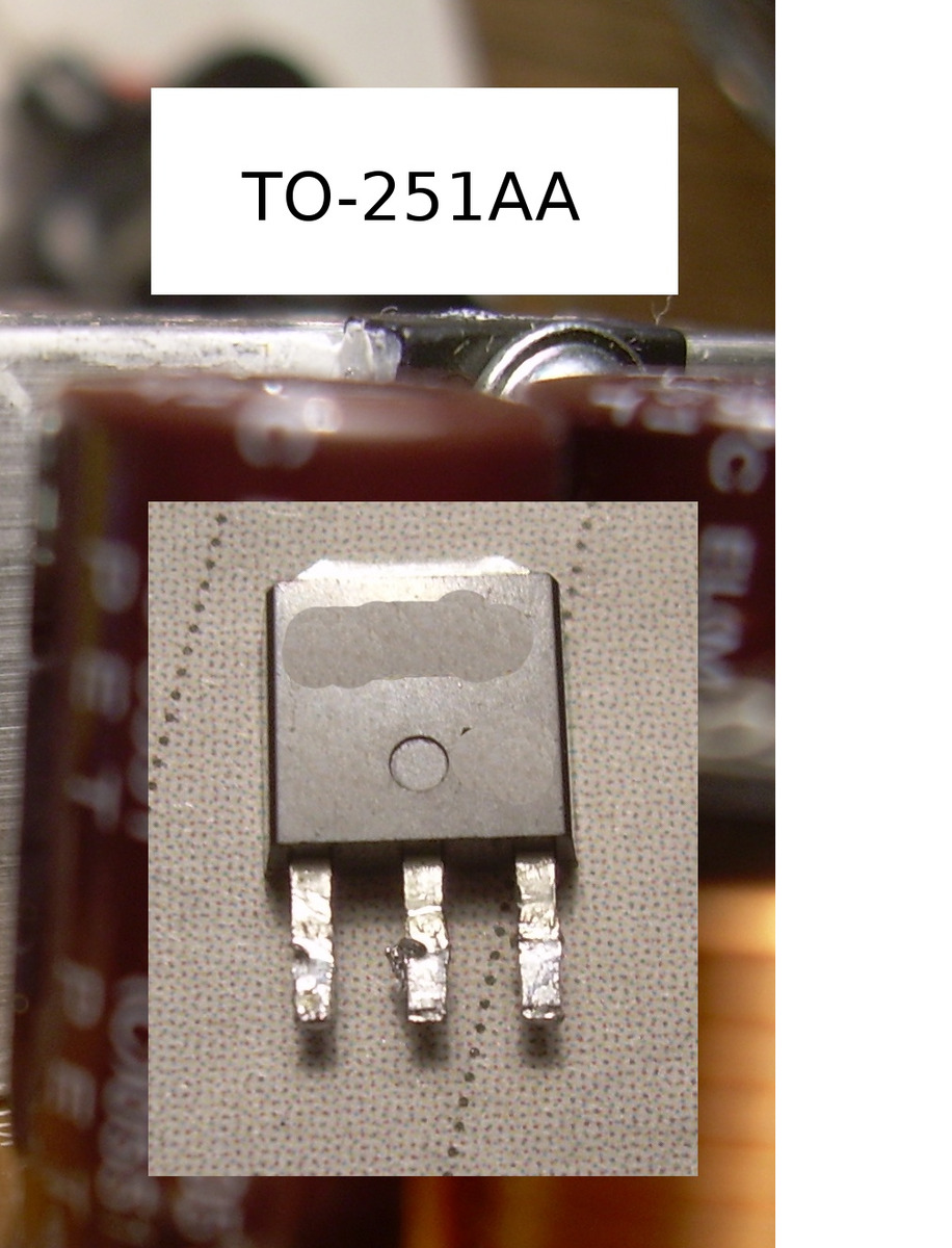

ich habe den IRFU120N in der Bauform TO-251AA. Die maximale
Verlustleistung liegt bei 18W. (Schalterbetrieb)
Wärmewiderstand des erforderlichen Kühlkörpers habe ich berechnet und
beträgt 4,4K/W. Ich suche nach einem geeigneten Kühlörper mit einem
Wärmewiderstand von max. 4K/W.
Wer kennt eine Bezugsquelle, die passende Kühlkörper verkauft ? (Bauform
TO-251AA)

von Joachim B. (jar)
ist der TO-251AA nicht zum Auflöten?
ich hätte mir ein TO220 gesucht, macht vieles leichter.

Bei meinem Benq Flachbildschirm FP93G X hat sich der Kondensator an den
Transistoren C707 einseitig ausgelötet. Das scheint bei dem Modell
häufiger
vorzukommen. Ich denke, dadurch ist es zu einer Spannungsüberhöhung
gekommen, was die Transistoren gekillt hat. Der MOS: IRFU9024 ist wie
der C707 ebenfalls kaputt.
Nun möchte ich, da ich schon mal dabei bin, die neuen Teile auch mit
Kühlkörpern versehen. Es wird ja immerhin große Leistung durchgeleitet.
Aber wie kann ich die Transistoren auf den Kühlkörpern befestigen?
Da ist keine Bohrung für die Schraube vorhanden bei diesen winzigen
Teilen!  Was kann man denn da machen?

von Michael B. (laberkopp)
Klemmen
https://www.conrad.at/de/transistor-klammer-fischer-elektronik-thfa-4-passend-fuer-to-247-to-218-186101.html
http://www.conrad.ch/medias/global/ce/1000_1999/1800/1830/1839/183971_BB_00_FB.EPS_150.jpg
