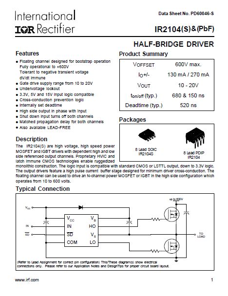

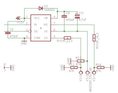

ich bin gerade dabei einen 3AC Frequenzumrichter selbst zu bauen
(Maturaarbeit) und versuche diesen mit einem Atmega 328PU anzusteuern...
Um das IGBT-Modul vernünftig ansteuern zu können verwende ich drei
Brückentreiber des Typs IR2104PBF der Firma International Rectifier
(einen für jede Halbbrücke des IGBT-Moduls).
Nun habe ich ein ähnliches Projekt eines Schweizers gefunden welcher
diese Brückentreiber etwas anders beschaltet als ich es machen würde.
Im Grunde habe ich die Schaltung identisch wie das Projekt des
Schweizers. Sieht man sich jedoch das Bild (im Anhang) an so sieht man
dass er R3 und R4 zwischen Gate von Q1 und VS bzw. zwischen Gate von Q2
und VS geschaltet hat. In seinem Skript beschreibt er diese Widerstände
als Pull-Down Widerstände. Doch mit dieser Beschaltung erscheint mir das
nicht als logisch. X4 ist mit einer der drei Motorwicklungen verbunden.
(Im Anhang auch ein Bild meiner Beschaltung und des Datenblattes)
Könnt ihr mir sagen welche dieser Beschaltungen als richtig angesehen
werden kann? Hat vielleicht schon jemand mal mit diesem Chip gearbeitet?
Danke schon mal...
Gast #3888724
Naja aus diesem Schaltplan werde ich auch nicht schlauer (ist wieder
anders als meine Version und die des Schweizers).
In diesem Artikel
http://www.mikrocontroller.net/articles/Frequenzumrichter_mit_Raumzeigermodulation#Leistungsteil
wird das Gate des High-Side Fet über einen Widerstand auf VS gelegt.
Hingegen das LOW-Side Fet Gate wird über einen Widerstand auf Masse
gelegt. Also eine komplett neue Beschaltung wie mir bis jetzt bekannt.
Was wäre denn nun die richtige oder beste Lösung?
Mfg
Gast #3888828
Diese Widerstände (47K in dem Artikel) sind reine Angst Widerstände.
Wenn der Treiber mal aus irgend einem Grund mal Hochohmig werden sollte,
dann sollen diese Widerstände ein Durchschalter beider FET einer
Halbbrücke mit dadurch verbundener Rauchentwicklung vermeiden.
Die Widerstände entladen dann das Gate.
Solange der Treiber funktioniert, werden die Widerstände nicht
gebraucht.
Die 47R (oder auch etwas kleiner) in Reihe zum Gate werden immer
gebraucht.
Persönliche Seite #3888933
Stimmt.
> gebraucht.
Sie machen die Flanken langsamer und vermeiden damit EMV-Probleme.
Außerdem fällt die Verlustleistung somit im Widerstand und nicht im
Treiber an. Als absolut nötig erachte ich sie nicht.
(Firma: matzetronics) #3889075
Gerade bei so schwachen Treibern wie dem IR2104 sind sie nötig, damit
der Ladestrom der Gatekapazität den Treiber nicht überlastet. Das kleine
Kerlchen kann ja nur 130/270mA und kommt damit bei höheren Cg schnell
ans Limit.
Ich weiss ja nicht, was das für ein IGBT Modul ist, aber ich habe starke
Bedenken, ob der Treiber dafür geeignet ist. Der IR2104 ist für MOSFet
mit geringer Cg gedacht und nicht für dicke IGBT.
Nicht ohne Grund benutze ich im 3-Phasen Umrichter den dickeren IR2110,
der 2A liefern kann. Dadurch kann der Gatewiderstand kleiner werden und
die Flanken steiler - das senkt die Verlustleistung in der Endstufe.
http://www.mikrocontroller.net/articles/3-Phasen_Frequenzumrichter_mit_AVR

(Firma: matzetronics) #3889507
Matthias Lipinsky schrieb:
> Nein. Die Ansteuerung ist absolut leistungslos. Zumindest, solange du
> nicht umschaltest.
Ich hoffe, dem TE entgeht die Ironie nicht. Lt. Datenblatt des Moduls
sind da 9nF Gatekapazität, die umgeladen werden müssen, das ist
erheblich. Wenn du also die IGBT ein paarmal pro Sekunde umschaltest,
wird das noch mit den 2104 Murkeln gehen, wenn du aber vorhast, da ein
paar kHz PWM Frequenz zu erzeugen, ist der IR2104 überfordert bzw. nicht
in der Lage, da noch einigermassen flotte Umschaltzeiten zu erzielen,
vor allem mit den hohen Gatewiderständen. Du kannst ja mal ein wenig
rechnen, was für ein Tiefpass mit R=47 Ohm und C = 9nF entsteht und dann
dir das Datenblatt nochmal ansehen, vor allem die SOA ganz unten links.
