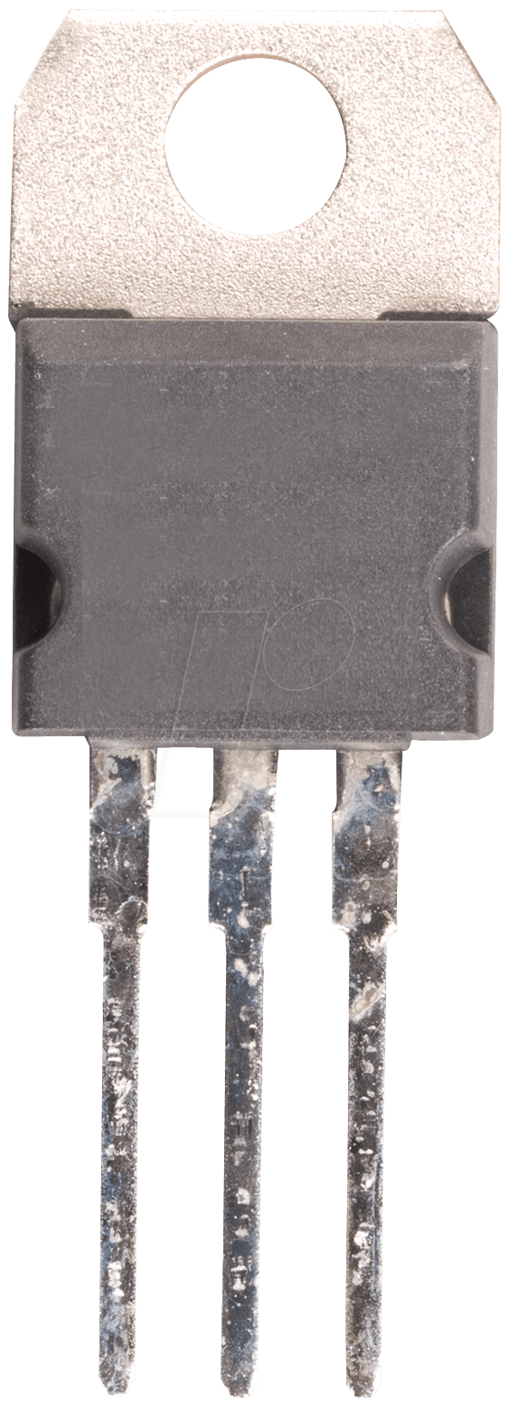

Hi, ihr seid mein Publikumsjoker ;-) Ich suche einen 7812 Spannungsregler in einem SMD Gehäuse das ähnlich gross wie TO220 ist. Wie mag das Bauteil heissen?

Die Bauform heißt TO-262 oder auch D2PAK. Sowas? LM2940CS-12

hinz schrieb: > Die Bauform heißt TO-262 oder auch D2PAK. Besten Dank :-) Bei der Sache bleiben! @bastelboy: Hast du das schon probiert: https://www.google.de/search?q=7812+smd Wenn man mag, könnte man ein TO220 Gehäuse auch SMD mäßig verlöten - die thermische Belastung ist ggf. schon grenzwertig, wenn man nicht sehr schnell lötet. Lothar Miller schrieb: > Hast du das schon probiert: :-) Die Lieber-Moderator-Variante für 'igfd.org'?
#3889055
Lothar Miller schrieb: > @bastelboy: > Hast du das schon probiert: https://www.google.de/search?q=7812+smd Habe ähnliches probiert, höre aber lieber auf die Meinung erfahrener Experten ;-) War mir bei diesen ganzen Gehäusen nicht sicher, TO263, DPAK, D2PAK etc. Ulrich H. schrieb: > Wenn man mag, könnte man ein TO220 Gehäuse auch SMD mäßig verlöten - die > thermische Belastung ist ggf. schon grenzwertig, wenn man nicht sehr > schnell lötet. Ist doch nichts anderes, als ein DPAK oder D²PAK zu verlöten. @Jörg Wunsch (dl8dtl) (Moderator) Benutzerseite >> Wenn man mag, könnte man ein TO220 Gehäuse auch SMD mäßig verlöten - die >> thermische Belastung ist ggf. schon grenzwertig, wenn man nicht sehr >> schnell lötet. >Ist doch nichts anderes, als ein DPAK oder D²PAK zu verlöten. Eben. Nur ist dem meisten Leuten nicht wirklich klar, wie Reflowlöten funktioniert. Dabei wird die GESAMTE Platine und jedes große wie kleine Bauteil kurzzeitig (10-30s) auf 230°C (bleihaltig) bzw. 260°C (bleifrei) erhitzt! Auch programmierte Bausteine, und die dürfen dadurch keinesfalls ihre Programmierung verlieren. Schon erstaunlich, wenn man bedenkt, dass Leckströme sich exopnentiell alle 10°C verdoppeln!
#3889263
Falk Brunner schrieb: > Dabei wird die GESAMTE Platine und jedes große wie kleine > Bauteil kurzzeitig (10-30s) auf 230°C (bleihaltig) Man muss es nicht übertreiben. Bei 183°C wird die bleihaltige Paste gewöhnlich flüssig, so dass 210°C als Peaktemperatur mehr als ausreichend sind. http://www.conceptronic.com/products/solder-reflow-technology-handbook/ @ Wolfgang (Gast) >> Bauteil kurzzeitig (10-30s) auf 230°C (bleihaltig) >Man muss es nicht übertreiben. Bei 183°C wird die bleihaltige Paste >gewöhnlich flüssig, so dass 210°C als Peaktemperatur mehr als >ausreichend sind. Ok, war so aus dem Bauch heraus. Ausserdem ist nicht jedes bleihaltige Lot eutektisch. Falk Brunner schrieb: > Ausserdem ist nicht jedes bleihaltige Lot eutektisch. Außerdem wird bis auf die paar Klecker-Ausnahmen ohnehin bleifrei gelötet, nochmal 30 K wärmer, und trotzdem gehen die Bauteile nicht kaputt davon. Antwort schreibenBitte melde dich an, um einen Beitrag zu schreiben. |
