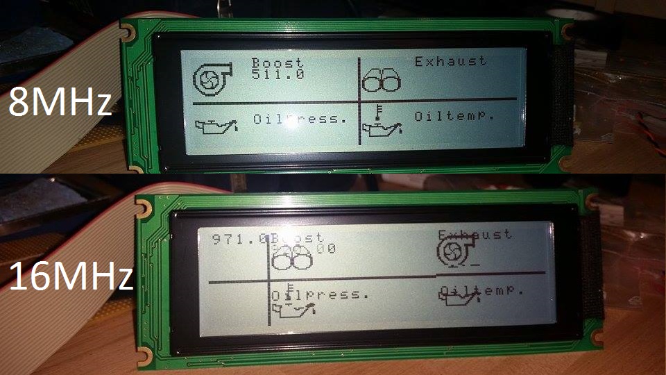

ich programmiere gerade an einem Display mit T6963C-Chip und habe das
ganze an einem AT90CAN128 hängen..
Daten-Port: C; Control-Port: A; JTAG disabled, und die hier angebotene
Library in Benutzung. Das ganze funktionierte einwandfrei mit der
internen Taktfrequenz des AT90 (8MHz), aber als ich den Chip jetzt auf
einen externen 16MHz Quarz umgestellt habe, hat das Display angefangen
nur noch Mist anzuzeigen... Fuses zurück auf internen Takt und es
funktioniert wieder alles. Ich habe inzwischen gefühlt jedes
Elektronikforum 2-mal durchsucht, aber überall wo jemand mal das Problem
mit der Taktfrequenz beschreibt, kommt kein befriedigendes Ergebnis
heraus.
Die Display-Library die ich benutze ist die von einem "Radoslaw
Kwiecien", ist sehr übersichtlich und nachvollziehbar programmiert und
hat eine "delay"-Funktion, die eine Verzögerung abhängig der
Taktfrequenz verursacht. Habe die Dateien und auch meine Projektdateien
hier mal in den Anhang gehängt und ein paar Fotos von dem beschriebenen
Problem gemacht.
Ich hoffe sehr dass mir hier jemand weiterhelfen kann. Sitze inzwischen
seit mehreren Wochen nur andem Problem und so langsam hört es auf spaß
zu machen...
Danke im Voraus!

Habe es gerade ausprobiert und bekomme keine Änderung.
Unter 8MHz immernoch alles tip top, unter 16MHz nur Müll.
Es gab ja auch unter 8 MHz mit der originalen Funktion keine Probleme
mit der Funktion, und durch Veränderung des Teilers in der Schleife
wurde der Aufbau des Bildes auch schneller oder langsamer. Ich zweifle
inzwischen daran dass es an der delay()-Funktion liegt.
Es scheint so als ob der Controller das Bild im Fehlerfall mehrfach
versucht aufzubauen und immer wieder abstürzt und von vorne anfängt -
manchmal braucht er weit mehr als 10 Anläufe bis sich der "Home-Screen"
aufbaut, und dann auch nur mit dem Fehler den ihr ja oben im Bild schon
seht.

#3895989
vielen Dank für die vielen Ideen und Ratschläge,
Im Endeffekt hat es schinbar an einem der Daten-Pins des
Microcontrollers gelegen.. ich habe auf Verdacht nochmal alle nach
gelötet und jetzt passt es. Das Beinchen hatte wohl einfach einen
minimalen Wackelkontakt.
Zur Info: mit 'nem Teiler von 2.000.000 in der delay-Funktion passt die
Ansteuerung, wenn ich sie noch schneller mache fängt er an hier und da
ein paar Pixel zu verhauen.
